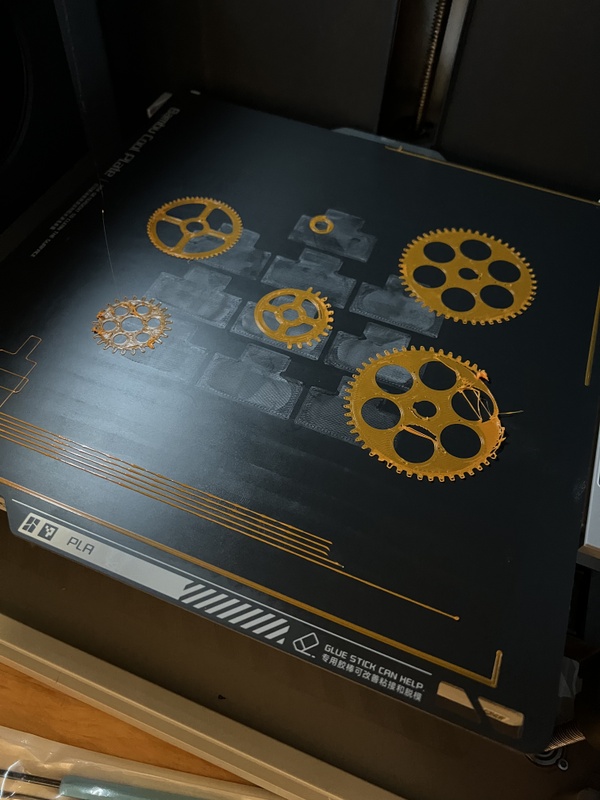

Afbeeldingslocatie: https://tweakers.net/i/a888m8RRWnT_Dt3Az1FD91x3UWo=/full-fit-in/4000x4000/filters:no_upscale():fill(white):strip_exif()/f/image/yJTTTsPm7hi3So7XgJ3RHbBe.png?f=user_large
nieuwe print lopen met 7x kleine flexi kittens op 1 plate geramd, maar bij de itteratie in de voorgrond ging al vrij snel wat mis.. een schakel van de staart kwam los. en nu print ie in de lucht en hebben we dus spaghetti
ik laat hem wel doorplopen want afhaneklijk van laag gaat hij meteen naar de filamentwissel en deponeert hjij daar. en de rest van de body gaat wel goed en de andere 6 ook.. althans tot noch toe
heb zelf jhet idee dat het door de case fan komt.. die zit daar toch? en ik zie losgeschoten stukjes ook wel eens naar reechts 'waaien'
wel spannend want kan natuurlijk op de laatste lagen mis gaan maar als hij eenmaal de staarten voorbij is.. dat is 1/3 a 1/4e van de hoogte, dan heb ik er weer vertrouwen in
[ Voor 29% gewijzigd door dewfuz op 16-03-2023 16:20 ]

Kan de Aux fan zijn idd, die laat ik tegenwoordig nagenoeg altijd uit. Werk liever met supports

meh toch maar afgebroken, begon meer onderdelen weg te slepen..
vergeleken met vorige keer en toen had ik 'maar' 6 kittens op de plate.. dus naja danmaar in die configuratie..
sowieso verder van de zijkant af en de onderdelen die daar wel uitsteken zijn wat groter / wat meer grip op het geheel.
maargoed zou wel moeten kunnen natuurlijk..gebruik maken van de hele plate, hoe / waar zet je een fan definitief uit?
[ Voor 3% gewijzigd door dewfuz op 16-03-2023 17:49 ]

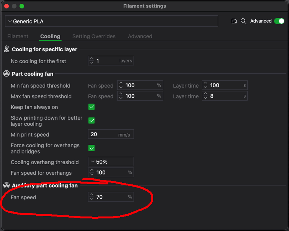

dewfuz schreef op donderdag 16 maart 2023 @ 17:48:
Per print kan dat bij device tabblad, permanent doe je dat in de instellingen van het filament, tabllad cooling.
Afbeeldingslocatie: https://tweakers.net/i/Xxjr7exmBviKDM4KpNySaOEux74=/full-fit-in/4000x4000/filters:no_upscale():fill(white):strip_exif()/f/image/GIwEXYwsuBnAVcHl4hJRvgY5.png?f=user_large

Als je het in het device tabblad doet vermoed ik wel dat het na elke filament change weer de waarde aanneemt van de filament settings.

mphilipp schreef op vrijdag 17 maart 2023 @ 13:17:
Ik zag het verhaaltje van Teching Tech over deze fork. Zijn die ingebouwde calibratie hulpjes afkomstig uit Superslicer? Want dat is een andere fork van Prusa Slicer met (oa) dergelijke ingebouwde calibratie prints. Ik moest daar meteen aan denken toen ik Softfever zag. Toch mooi hoe dat werkt met open source software.
Afbeeldingslocatie: https://tweakers.net/i/jK5Q1GLCHoF8URpFZ8tGbhS7y9c=/800x/filters:strip_exif()/f/image/7cbZP5WlofkJAk5oMdGLceUS.png?f=fotoalbum_large

Heeft iemand tips voor het gebruik van 123-3D filament met de Bambu Lab X1. Ik weet ondertussen dat het niet het beste filament is, maar ik heb er nog te veel van staan om het even weg te gooien…
Edit: op de foto is het bed niet schoon, maar zelfs op een schone Plate met nieuw gluestift hecht het niet goed.
Afbeeldingslocatie: https://tweakers.net/i/3c0Od6NOmSN2riZQepa42QZQqys=/x800/filters:strip_icc():strip_exif()/f/image/x6jVkHWcAxwsRpNqYjtYtosu.jpg?f=fotoalbum_large
[ Voor 9% gewijzigd door renssies op 17-03-2023 18:38 ]

Ernstig uit laten drogen voordat je print?

renssies schreef op vrijdag 17 maart 2023 @ 18:37:
Hmm... ik heb dat wel eens gehad met goede filament, en betere resultaten met slechtere filament...
Mijn stappen zijn:
  • Bed goed schoonmaken met alleen warm water (alle lijm er van af halen)
  • IPA erop sprayen en met een droog stuk keukenrol papier schoon vegen.
  • Nieuwe goede laag lijm erop
  • Slicen met de juiste settings.

Yzord schreef op vrijdag 17 maart 2023 @ 18:40:
Hij heeft al minimaal 8 uur in een droger gezeten (op 50 graden), en is al die tijd bewaard in een box met silica. Dus dat kan het niet zijn helaas
welke temperatuur print je en wat is je "max volumetric speed" ?

iMars schreef op vrijdag 17 maart 2023 @ 18:44:
Mijn stappen zijn:
Mijn advies: schoonmaken met warm water + afwasmiddel, GEEN IPA, maar wel lijm en slicen met de juiste settings :)
Heb daar ook eens een rol van gehad, wat een prut is dat zeg. Als ik je wat mag aanraden, kijk eens naar Devil Design filament, net geprijsd en uitstekende kwaliteit is mijn ervaring.

renssies schreef op vrijdag 17 maart 2023 @ 18:49:
PLA drogen ? Dat is niet nodig normaal gesproken.

smoken schreef op vrijdag 17 maart 2023 @ 19:11:
210 nozzle, 35 op bed, max volumetric speed is 12mm/s, maar dit is al op de eerste laag, zonder hoge snelheid.
Maar een update over printen met 123-3D filament: Ik heb nu eens 3DLac gebruikt ipv de lijmstift en dit lijkt wel ok te werken. Zowel mijn blauw als wit 123-3D filament blijft nu zitten. Al gebruikt voor een Raspberry Pi case en een "bambu lab" spoel.

Als het daarmee wel werkt zou je toch zeggen een hechtingsprobleem en dus of niet schoon genoeg of de lijmlaag is niet voldoende.
Je zou ook je bed temp nog iets kunnen verhogen. Dat wil ook helpen qua hechting.

Welke bed temp?
En gezien de residu op je cold-plate, misschien handig om je plate te wassen met IPA, gevolgd door een badje in lauw water met afwasmiddel.

Nozzle 210 is wel echt serieus weinig to be honest.
Vergeet niet dat deze printer 4x zoveel PLA er doorheen perst als een "normale" printer, ook op die eerste laag. Zelf print ik PLA meestal rond de 230
Maar zorg dat het bed goed schoon is en een laagje glue heeft.
Dat helpt doorgaans het meest.
Bekende gears ;)
Ga je omspoelen? Net mijn eerste rol 123-3D omgespoeld want weggooien is zonde en die Hydra is niet genoeg voor 123-3D. Maar de print die nu loopt geeft geen enkel probleem op standaard instellingen.
Maar ik print met een P1P in een geluids geisoleerde kast. ~ 32 graden C in de kast

Ik kende deze profiel niet (keek nooit verder dan mn neus lang is :o ) Vandaag maar ff een testprintje mee printen. Tot nu toe de generic pla gebruikt. Gebruikte het alleen voor de text, dus minimale gebruik. Maar Het hecht wel goed aan mijn textured plate met deze setting. Zal ff een foto opzoeken...
Gevonden:
Afbeeldingslocatie: https://tweakers.net/i/jP-en3nnI2w_rLLLp7PN2D2Luu4=/x800/filters:strip_icc():strip_exif()/f/image/hq0OlJ02n3Zu0t9D1fMaRtBD.jpg?f=fotoalbum_large
Zwart is een van deze: eSun PLA+ / Fillamentum Traffic Black / PolyTerra Charcoal Black.
Text: Azure Silk Sky Blue
Alles geprint met of Generic PLA, of PolyTerra PLA (geen silk of aanpassingen)
[ Voor 24% gewijzigd door iMars op 21-03-2023 14:43 ]

Afbeeldingslocatie: https://tweakers.net/i/hIEj_t6Els-acNlhTooEgK9mmjI=/800x/filters:strip_icc():strip_exif()/f/image/w77T8AI4uocHGvD9QSR4V1TU.jpg?f=fotoalbum_large
Dat was een eventvolle print.. 2 x dat ie geen filament meer kon loaden van rol 1, waarvan eerste keer 1 uur na slapen gaan en 2e keer tijdens werk... 'gewoon retry' vanaf app ging goed maar toen ik thuis kwam. juist de error dat ie spoel 1 niet kon terugrollen xD.. en toen nog ff een clog die gecleared moest worden.. dantoch rondgekomen
Afbeeldingslocatie: https://tweakers.net/i/FdzcGKHuudzJmZVO9lddfIYuwNQ=/800x/filters:strip_icc():strip_exif()/f/image/TtFXeQs8h7XCzi2kUdq0wZdq.jpg?f=fotoalbum_large
wel erg veel stringing alsof een spinnefamilie losgegaan is.. wat is hier het standaard recept? te heet dus deurtje open ofzo?

Mooie prints! Stringing is meestal te heet geprint, normaal zou ik zeggen nozzle temp iets lager... maar met hogere snelheid is de temp sowieso hoger dan normaal.
En ik neem aan dat het PLA is, dan wordt geadviseerd om zonder glasplaat en met deur open te printen.
Ik doe dat alleen met bepaalde zwart filamenten, anders gewoon glasplaat erop laten en soms deurtje op een kiertje.

Mnou nozzle vervangen en oranje/spoel 3 print naar verder tweaken (first layer omlaag naar 215) redelijk.
Maar bruin/spoel 1 is nog steeds kliederboel
Afbeeldingslocatie: https://tweakers.net/i/bmSkkYJY0zmYc4iBbvXtlMEZdqc=/800x/filters:strip_icc():strip_exif()/f/image/LifWJ7zGQjOXivC0aXEOKllT.jpg?f=fotoalbum_large
Zal nog ff spoelen ruilen of het daar aan ligt. Maar ik gok nu vochtgehalte? Hebben niet vacuum in een ikea ziploc gezeten. Met kleine zakjes silica. Heb geen mogelijkheid om te drogen atm.

Die oranje gaat een aantal lager ook 100% mis zo te zien, je ziet er nu al een luchtbel onder. Wel bizar die kromme nozzle, dat kan ook niet veel hebben met zo een dunne buis lijkt me. Ik heb bewust een Pheatus Dragon er op gezet, zodat het met 4 punten recht wordt gehouden en ook single hand nozzle change mogelijk maakt (uiteraard niet op een Bambu).
Ik zou in jouw geval eerst eens beginnen met first layer goed te krijgen op alle plekken van de plaat, heb niet het idee dat het aan het filament ligt maar eerder afstelling en reinigen van de buildplate. Probeer de enkel laags vierkantjes eens zou ik zeggen.

mjah dat begon mij ook te dagen idd,
dewfuz schreef op woensdag 22 maart 2023 @ 15:25:
Misschien dat het adhesion is, tis wel dat hij op dezelfde plekken steeds verder komt. Ik had m'n plate ook schoongemaakt met water/zeep. Maargoed misschien weer met vieze vaatdoek afgedroogd :/
de cold plate was snel geregeld natuurlijk, en daar gaat de 1e laag goed genoeg, zelfs volgens de lidar. Ik vind zelf nog wel wat overextrusion dus wat stringing en extra blobjes maar daar kan hij overeen.. inmiddels een paar lagen verder..
dat.. en terug naar de windows slicer.. dat was een setup die eerder werkte..
maar kans is groot dat het uitendelijk toch gewoon aan de vieze droogdoek licht bij de textured plate.. wederom eigen schuld.. al doende leert men..
(en ultimatly.. mischien had ik ander scheve nozzle wel niet ontdekt.. hij deed het best ok na calibratie met scheve nozzle)
