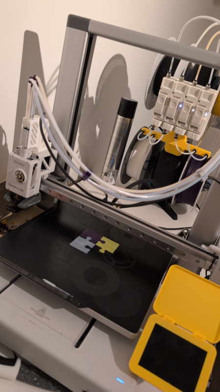

  • JorneB
  • Laatst online: 15:57
Nu ik die AMS HT heb gaat alles zoveel makkelijker. Ook met Wood PLA en Silk TPU van Jayo zeer goede resultaten op de X1C

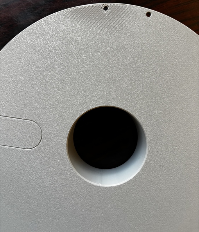

Ik heb een haspel geprint voor bambulab refill. (origineel ontwerp bambulab) Nu is hij wel te gebruiken maar toch niet helemaal mooi. Wat is hier misgegaan? Het lelijke spul zit zeg maar achter in de printer op 12 uur positie wanneer je van bovenaf zou kijken.
Afbeeldingslocatie: https://tweakers.net/i/lPquGgEmon5QBXVMRsyECJXrpYI=/x800/filters:strip_icc():strip_exif()/f/image/Jyds8qBLSkcF8qcgft1s36M7.jpg?f=fotoalbum_large
Afbeeldingslocatie: https://tweakers.net/i/OgyfCHtFbqVHMwT14wnugP5-WUo=/x800/filters:strip_icc():strip_exif()/f/image/ZusEvpsbKdvLXdfaE77c9qyt.jpg?f=fotoalbum_large

Dat lijkt me tamelijk ernstig, want daardoor gaat hij echt niet lekker rollen in de AMS.
Geen oplossing van mij, maar welk materiaal en welke temperaturen?

Standaard Bambu pla met standaard instellingen. Ik heb er ook een met 123 pla geprint, soortgelijk resultaat alleen meer stringing.

Heb nu mijn Bambu printer één maand en heb er nog niet veel ervaring mee, maar mogelijk een vuile/vettige buildplate waardoor in die hoek de eerste laag niet goed wil hechten?
Even schoonmaken met mild afwasmiddel en daarna goed droogmaken met een schone doek. Daarna zou je een testprintje kunnen maken in die hoek waar het misging met de spoel printen?

Heb met mijn. A1 soort gelijk wel eens maar eigenlijk nooit meer sinds ik voor elke print even een wipe geef met ketonatus alcohol icm met een microvezeldoek gebruik hiervoor de 70% ketonatus alcohol van de kruidvat voor. Vette vingers of stof op de build plate is funest ;)

Wat er mis is gegaan is heel simpel; Je aanhechting. Kan zijn dat dit een z-hoogte offset issue is, heb je een bed levelling gedaan voor het printen? If zo, ff een full-plate first layer test printen.
Uiteraard is schoonmaken altijd een goede optie :D Ik doe m'n printplaat vaak na & altijd vóór elke print ff schoonmaken met 99% IPA. Dit werkt, voor mij, voor een tijd. Wanneer de hechting weigert, ff afwassen met dreft in lauw water met een schone borstel & zoals eerder gezegd drogen met schone doek.

Het maakt ook uit als je ander materiaal geprint hebt, dus als je eerst PLA print, dan hecht PETG veel minder. IPA werkt dan niet (voldoende). Sopje is altijd beter.

Het beste is inderdaad om de buildplate met afwasmiddel en warm water te reinigen. Dit reinigt beter vette substanties dan alcohol waarbij het kan zijn dat je het enkel verdund.
Ik zie dat je een P1S hebt en ik heb dit ook weleens bij mijn A1 gehad en dat kwam doordat ik mijn hotend assembly moest aandraaien. Ik weet alleen niet of dit ook van toepassing is voor de Core XY printers.

@chippie777
Zit er niets iets onder build plaat geplakt (stukje filament of zo)
Inderdaad eerst even goed schoon maken en het bed opnieuw levellen.
Daarna even test stukje op die plek printen waar het fout gaat om te kijken of het op gelost is

Toevallig had ik de buildplate voor deze print schoongemaakt. (Puur afwasmiddel)
Ik heb hem nogmaals schoongemaakt en ook een bedleveling uitgevoerd.
Opnieuw geprint en nu keurig zonder afwijkingen.
Of het nu lag aan het schoonmaken of de bedleveling, geen idee. Maar probleem is opgelost.

Ik denk het schoonmaken. Ik doe dat eigenlijk nu standaard voor elke printbeurt (waar soms een dag tussen zit). Er komt altijd wel wat stof op het bed en dat zorgt ook voor mindere hechting. Dus even onder de warme kraan, druppel dreft, soppen en goed spoelen en printen maar.

Afbeeldingslocatie: https://tweakers.net/i/xZPqCwxXXrVtrmj_FUh6fj0j3is=/800x/filters:strip_exif()/f/image/TzK50m6uDbkfRTptmJ3AswUf.png?f=fotoalbum_large
Oh, hallo?
  • MC Taz Man
MC Taz Man
Cool, maar ik wil eerst meer H2C info :P
