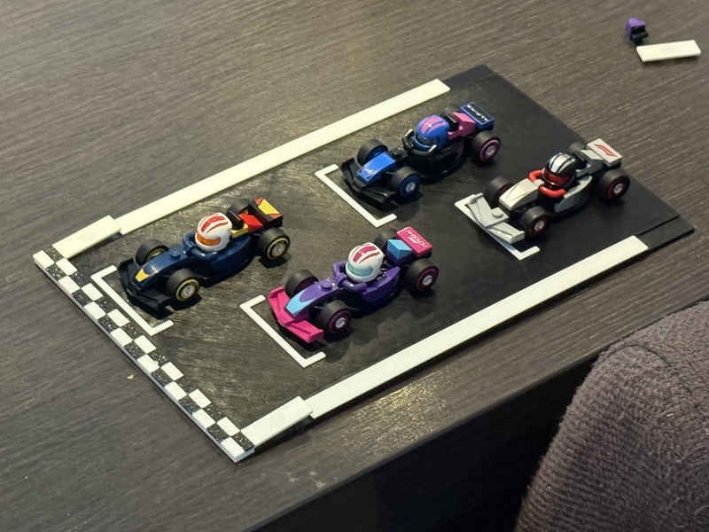

Hier is de printer ook binnen. Is al druk aan het printen.

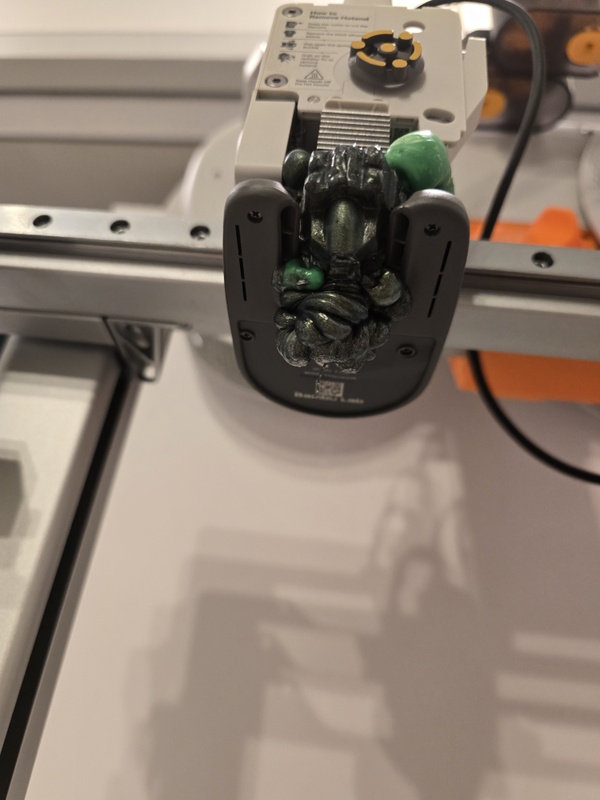

Ik probeer nu iets in PolyMaker PlyLite PC te printen op mijn Bambu A1 die in een kastje staat, op een Smooth PEI build plate en met een 0,4 mm Hardened Steel nozzle.
Ik gebruik het standaard 'Generic PC' profiel in Bambu Studio, maar ik heb problemen met de hechting aan de buildplate. Van te voren doe ik wat Pritt stift op de buildplate, maar tekens komt de print los van de build plate.
Ik heb het voor nu maar even opgegeven, het heeft geen haast, en ik moet nog wat anders printen. Maar heeft iemand tips om dit te voorkomen?

PC printen op een open printer is lastig, ook al staat deze in een kastje. ABS/ASA is nog wel te doen, maar bij PC heb je een hoge kamertemperatuur nodig, anders wordt de laagsterkte erg zwak.
PC-CF is beter te doen, maar dan nog hou je zwakke laagsterkte.
Dat gezegd hebbende, het voorwerp zou dan alsnog aan de buildplate moeten hechten. Ik neem aan dat je het bed op 100 graden hebt staan?

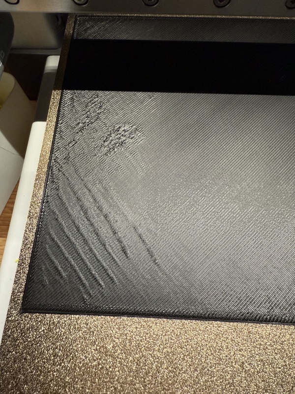

Geprobeerd, maar het lijkt nu nog erger te zijn:
Afbeeldingslocatie: https://tweakers.net/i/R3ckKEd36derxP7qfx2z1SpRtD4=/x800/filters:strip_icc():strip_exif()/f/image/tiw69Hrvhd7ejeQ5I2C1Qn9Q.jpg?f=fotoalbum_large
De print zit nu aan de nozzle vast. Dat heb ik nog nooit gehad..
Ik geef het op en ga iemand vragen die een P1S heeft om dit onderdeel te printen.

Gisteren een print gestart. Na een tijdje zag ik dat hij mislukte, dus stop gezet. Hij printte precies niet, het bed bleef leeg.
Uiteraard vergeten na te kijken, dus start vandaag opnieuw een print, van op m'n werk deze keer. Na een half uur eens kijken, kwam weer niets uit (uiteraard).
Bij het thuiskomen eens gaan kijken, ziet er niet goed uit...
Dit weekend maar eens zoeken hoe ik dat kan oplossen.
Tips zijn nu al welkom :|.
Afbeeldingslocatie: https://tweakers.net/i/bAXgiBtO4tjUMbdkAimZa7jNYWM=/x800/filters:strip_icc():strip_exif()/f/image/98zxU1YFoA7LDs1swje3qkOQ.jpg?f=fotoalbum_large
Afbeeldingslocatie: https://tweakers.net/i/XonvRUifSkhIi7cLF0wEAIZ39Pg=/x800/filters:strip_icc():strip_exif()/f/image/linZ9nYjqMaXzjRfCUAYd7ev.jpg?f=fotoalbum_large

Handmatig hotend naar 250 ofzo zetten, en even geduld hebben zodat het allemaal wat zachter wordt.
Dan met een tangetje alles er aftrekker en hopen dat alles nog wat heel is.
Tijd terug ook gehad, mocht nieuw hotend houder gedeelde plaatsen.

Dit dus @3_s … ik heb er een keer een gehad 3x zo groot op mn XL,… hot end verwarmen naar 250~270 en heel voorzichtig het eraf halen. Niet te snel, niet geforceerd. Wacht totdat het zacht wordt.
Ik weet niet of de A1 ook thermistor draden heeft lopen daar in de buurt van de hot end. Maar als dat zo is, oppassen dat je geen draden kapot trekt.

Idd naar 250 en laten opwarmen. Niet hard trekken want dan sneuvelen kabels. Wat vaak helpt als hij niet wil is om de blob even terug naar binnen te duwen. Of de blob zijdelings tegen de hotend drukken.
En zet ff een raampje open.

Na een dikke week allerlei prints maken met mijn nieuwe A1 heb ik nu een lastig model... Waarbij de eerste laag steeds problemen geeft. Het model lijkt prima, maar toch heb ik problemen.
Afbeeldingslocatie: https://tweakers.net/i/_yKpUIbRAETxNdXFVa8PUfFUSUo=/232x232/filters:strip_icc():strip_exif()/f/image/vrnkcEDypCCdKrMPJ0Uzs7cB.jpg?f=fotoalbum_tileAfbeeldingslocatie: https://tweakers.net/i/dkh3ZCX6yiIVHprV1_isS1sMYtM=/232x232/filters:strip_icc():strip_exif()/f/image/iYIz54k9eYC9xW2dMMXF8yW2.jpg?f=fotoalbum_tileAfbeeldingslocatie: https://tweakers.net/i/JBv7YbczV829zrQGq54xEa2Etww=/232x232/filters:strip_icc():strip_exif()/f/image/hNo5anqQzzaBsBJIZv0BQAXz.jpg?f=fotoalbum_tile
Steeds aan de boven of onderkant hecht het niet lekker. Heb het model ook gedraaid met 90 graden en dan gaat het beter maar ik blijf plekken houden die niet goed lijken te hechten.
Afbeeldingslocatie: https://tweakers.net/i/9-Zw0wle8VPFa8XQhA4GgwMs-F0=/x800/filters:strip_icc():strip_exif()/f/image/gjeRWJbq9eD91l0FWeVqyQDj.jpg?f=fotoalbum_large
Het is vast iets simpels... Maar kom er niet achter. Heb al volledig alles opnieuw gecalibreert, gesmeerd en de build plate schoongemaakt met water en afwasmiddel.
Wat doe ik fout?
En waar kan ik goedkoop extra sokken kopen? Deze is al een klein beetje beschadigd dus verwacht er binnenkort een nieuwe op te moeten zetten.

Welk model is het? Als ik je foto's zo bekijk, zou ik gokken dat je plaat niet warm genoeg is hiervoor. Je kan proberen de temperatuur met 10 graden omhoog te gooien.

Pak je je plaat daar toevallig vast met je vingers? Misschien ff in een sopje afwasmiddel doen en je plaat reinigen.

Dat zal ik in ieder geval even proberen. Gaat op dit model:
https://makerworld.com/en...ng-grid#profileId-1453193
Nitai schreef op vrijdag 16 mei 2025 @ 15:52:
heb hem eergisteren nog schoongemaakt maar een keertje extra schoonmaken kan geen kwaad. Dus dat zal ik ook nog ff proberen voor de zekerheid. Maar als het zo snel niet meer hecht, moet ik er maar handschoenen bij leggen O-)

Lijkt me idd niet een heel moeilijk model... Ik gok op óf de plaat die te koel is, óf je filament die te nat is. Dat laatste is onwaarschijnlijk, gezien de rest van de eerste laag.

Eerste laag naar 75 graden gezet, na de plaat ook nog even flink geschrobt te hebben.
Resultaat mag er zijn!
Afbeeldingslocatie: https://tweakers.net/i/D4avlWiVP7ag_X4A0Mj0HYr2Mac=/800x/filters:strip_icc():strip_exif()/f/image/xB3avqara3kvZ0NHX7hDW30U.jpg?f=fotoalbum_large

Kak, dacht ik stuur nog even een snel printje naar de printer op de zaak. Scheelt morgen weer 2 uur. Spot ik op het laatste moment nog een foutje (schoefgaatje mist), maar de eeste laag was al begonnen en dus probed de volgende print te hoog met homen. Ook al plaats ik het object ergens anders. :(
Dus, pro-tip voor je volgende remote print: Als je de ruimte hebt, plaats je object niet waar hij voor homing probed. Dan kan je als je een fuckup maakt nóg een remote printje starten op een vrij stukje bed. :+
