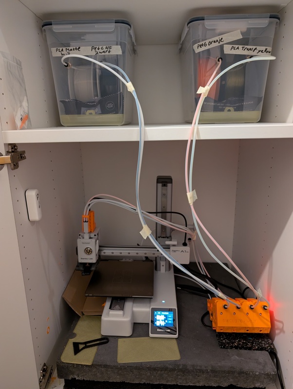

  • GoldenSample
GoldenSample
Huub, Huub, Barbatruc!
Garyu schreef op dinsdag 13 mei 2025 @ 09:05:
Interessant. Ik ben benieuwd naar je bevindingen! Heb zelf ook wel interesse in een low-cost AMS. 90€ is misschien wel het proberen waard :).
Wat is het verschil tussen de 370 en de 370X versie?
Afbeeldingslocatie: https://tweakers.net/i/UHf7a4OGGyoGcbLCltylIuzcJts=/x800/filters:strip_icc():strip_exif()/f/image/y2mB3nokALPKQZQ2gVOZGCXV.jpg?f=fotoalbum_large
De boel zit in elkaar en werkte in een vlugge testprint tot nu toe goed (met 2 kleuren). Morgen/van het weekend verder. Nog even een goede plek vinden voor de verdeler (deel van de bediening zit aan de bovenkant dus bovenop schroeven is niet zo handig), misschien dat ik hem in een bracket hang die aan de plank hangt oid.
  • _Eend_
  • Laatst online: 11:13
_Eend_
GoldenSample schreef op donderdag 22 mei 2025 @ 23:46:
Ik ben ook erg benieuwd naar je ervaring hiermee. Mijn A1 staat in een zelfde kast, met de printer in 1 kastje en het filament erboven.. Ik zat te denken om de BMCU in de filament kast te doen.. Maar ik vraag me af of dat handig is nu ik het zo zie.

  • GoldenSample
GoldenSample
_Eend_ schreef op vrijdag 23 mei 2025 @ 06:57:
Voor filament loading moet ik die bakken er uit halen en soms met de hand wat helpen door de BMCU heen. Wil dus de BMCU onder houden zodat ik genoeg PTFE tube lengte heb dat ik de bak er uit kan halen voor een filament wissel. Ga hem denk onderin tegen de zijkant monteren op een houder die ik eenvoudig los kan halen.
Afbeeldingslocatie: https://tweakers.net/i/27oHYneWXhLbzfDZCP6WL0PcDRc=/x800/filters:strip_icc():strip_exif()/f/image/pwZmXqCNbc6wBpYe1erbMXnf.jpg?f=fotoalbum_large
Nog een clip printen om de kabels naar boven te geleiden en clips voor de PTFE tubes dan is het in de basis wel ongeveer klaar.
Had hem alleen iets hoger moeten hangen (had hem juist niet te hoog gehangen zodat ik hem makkelijk kan demonteren + meer PTFE tube lengte heb voor de fillament boxen), nu past mijn filament droger er net naast maar niet helemaal van harte. Als ik hem 2cm hoger hang past hij er onder.

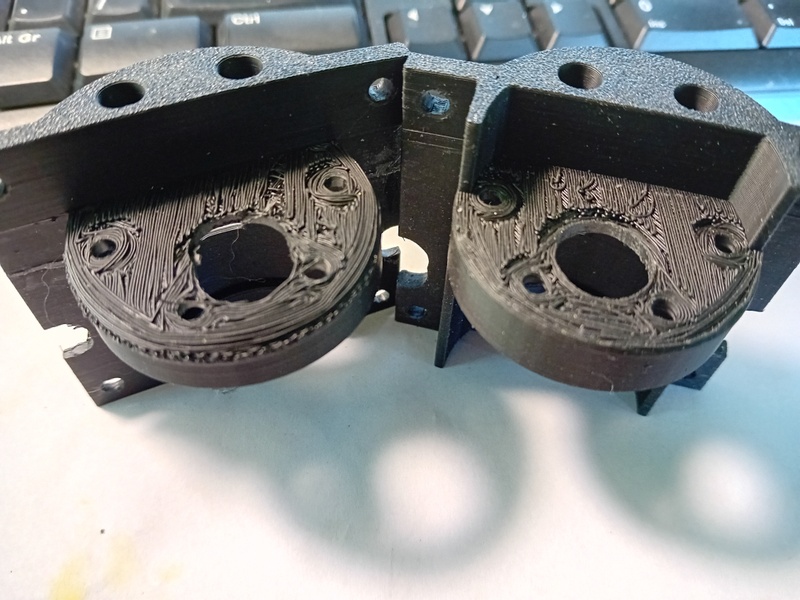

Ik heb een probleempje waarvan ik zo niet weet hoe dat op te lossen is: het is een houder voor een klein motortje, en op de foto's zie het in de omgekeerde stand. Ik heb het 2 maal afgedrukt met dezelfde instellingen, alleen de linker is gesteund door middel van een 'normal' support, en de rechter met een tree support. Op de onderste foto heb ik geprobeerd om de rand af te beelden, die nogal vervormd is.
Je ziet dat het oppervlak bij de tree support al beter is, en ook de rand is niet zo 'verbrand' zoals het lijkt, maar goed in vorm. Ik zou met name nu nog dat ronde oppervlak een betere visuele kwaliteit willen geven, al is het rechter model nu al voldoende acceptabel voor mijn doel. Maar dit probleem heb ik eerder opgemerkt, en soms moet het oppervlak ècht beter zijn :P
Wat zijn jullie aanbevelingen, en hoe doe ik dat dan precies? Snelheid op de hoogte van het ronde oppervlak lager zetten? En hoe dan, alleen daar. Het is ABS, 0,20 mm Strength, de ene maal met support van 'normal/auto' en de andere maal 'tree/auto', in beide gevallen een outer brim van 5 mm. alle andere settings zijn default.

Met ABS/ASA is het sowieso lastiger printen dan met bijv. PETG-CF, wat misschien voor je toepassing ook volstaat?
Met ABS kun je nog best wat experimenteren qua temperatuur, 10 er bij, of 10 er af, en dan even een overhang test printen.
hoger vloeit weer beter maar maakt zaken zoals overhangs weer lelijker. Datzelfde ondervind je waarschijnlijk ook bij de zaken die je op een support print.

Print je ze allebei tegelijk of 1 per 1? Met ABS doe ik ze 1 per 1. Want de afstand tussen de modellen is soms te "groot". Bij 1 model lost dat het vaak op bij mij.

Dit,… maar kijk ook even naar PET (met name PET-CF) @Naalroc. Dat print zo verschrikkelijk makkelijk. Geen enclosure nodig zoals bij ASA/ABS, warpt niet, kan goed tegen eventuele warmte, is sterk (ik heb mijn spotlight mounts voor op mijn motor ermee geprint op de Prusa MK4S). Juiste temperaturen, niet te snel.

Nee, niet tegelijk. De linker eerst en omdat die er niet zo fraai uit zag, èn ik nog een paar tekening wijzigingen moest doorvoeren, daarna de rechter, maar nu met 'tree' ondersteuning, die er al veel beter uit kwam.
@iMars Ik prind vrij veel ABS, en dat gaat meestal prima, maar het meeste zonder supports, of ik zet het zodanig neer dat er geen supports nodig zijn; dat ging hierbij niet.
Ik print ook wel PETG, maar nog nooit PET-CF.
Voor modelbouw wil ik het graag stevig hebben, en daarvoor voldoet ABS in het algemeen wel. Zulke dingen dus:

Dit is het nadeel van supports in het algemeen.
Je kunt wat experimenteren met de Top Z Distance, kleiner is mooier, maar moeilijker te verwijderen.
Ik zag overigens in de pre-release op github van OrcaSlicer dat ze bezig zijn met Ironing voor supports. Dat zou een flinke verbetering moeten geven, maar dat duurt nog even, zit nog niet in de nightly build.
Of je gebruikt speciaal support filament of een filament dat je daarvoor in plaats kunt gebruiken als interface layer.

@Garyu @_Eend_ update mbt de BMCU, hield problemen met laden van filament op 1 slot (simpelweg niet willen laden maar als ik de feed wat hielp of de druk van de feeder afhaalde wilde hij wel, alsof de boel bleef hangen op de veel weerstand). Dacht dat het misschien aan de print lag (had de eerste geprint met een nogal matige calibratie van het filament).
Anyway opnieuw geprint en de boel open. Paar dingen vielen op;
- setscrew leek wat te veel uit te steken op een van de hulp extruder gear, dit leek overeen te komen met waar de motor wel eens bleef hangen
- nieuw geprinte, met goed gekalibreerd filament, behuizings delen waren een stuk strakker. Deels zelfs iets te strak, heb nu een mix gebruikt van oud en nieuw (was met de vijl vast ook wel te fixen)
- ook met de setscrew ver ingedraaid leek er af en toe wat hapering in de motor (gewoon met lithiumcell getest). Leek niet echt draadbreuk/slecht solderen qua symptomen maar toch maar even de boel opnieuw los gehaald en nieuwe draden gesoldeerd.
Lijkt nu goed te werken!
Andere slots werken prima tot nu toe maar doe eigenlijk geen multicolor dus enkel bij de start van een print moet de BMCU opnieuw laden.
