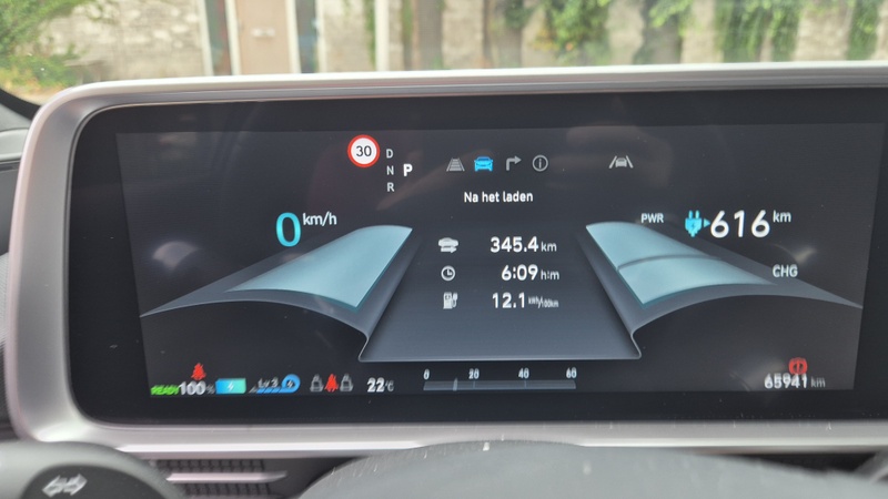

Afbeeldingslocatie: https://tweakers.net/i/kGr7nrcpg_g9KB06R0YCae7a-9I=/x800/filters:strip_exif()/f/image/vtxQn7psSb4GXlpeBqiMB0be.png?f=fotoalbum_large
ANWB heeft de accu wat bijgeladen, toen de auto weer gestart en toen ging die netjes laden weer.
Waarschijnlijk toch echt de accu leeg gehad gek genoeg. Hij laad bij als een malle namelijk.
Hij vertelde dat die jumpstarters leuk zijn, maar vaak niet lang genoeg de stroom leveren om de boordlader aan de gang te zetten wanneer de 12v accu echt leeg is.

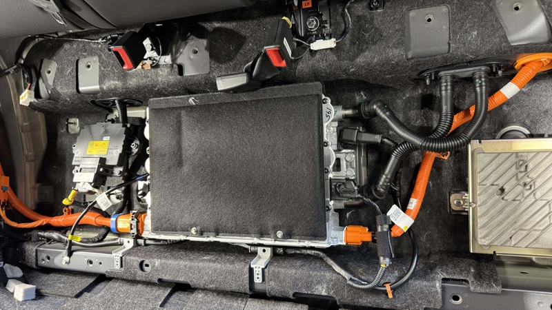

  • Buske
  • Registratie: September 2018
  • Laatst online: 11:04
The Adder schreef op maandag 3 augustus 2026 @ 12:08:
Voor onderhoud langs geweest, dus niet omdat je een melding kreeg?
Als dat zo is, kan dus, voordat de ICCU het 100% opgeeft, in de ECU gezien worden dat deze in de problemen gaat komen.... (zou wel erg fijn zijn!)
Gisteren is hij vervangen, minder dan 2 uurtjes was ie klaar. Niet echt antwoord gekregen over het hoe en waarom, lijkt wel een omerta 7(8)7 .
Hij zit dus onder de achterbank!
Garage zal ook wel niet meer weten. Bij de terugroepactie werd er gekeken of er een bepaalde foutcode aanwezig was. Zo ja: vervangen. In andere gevallen werd de firmware alleen vervangen. Blijkbaar is de update niet 100% effectief en wordt nog steeds naar die foutcode gekeken bij onderhoud en daarnaar gehandeld.
Ik zie ik zie wat jij niet ziet, en het is....... ach laat ook maar je ziet het toch niet!

koboy schreef op vrijdag 14 augustus 2026 @ 13:21:
Jawel onder de achterbank.

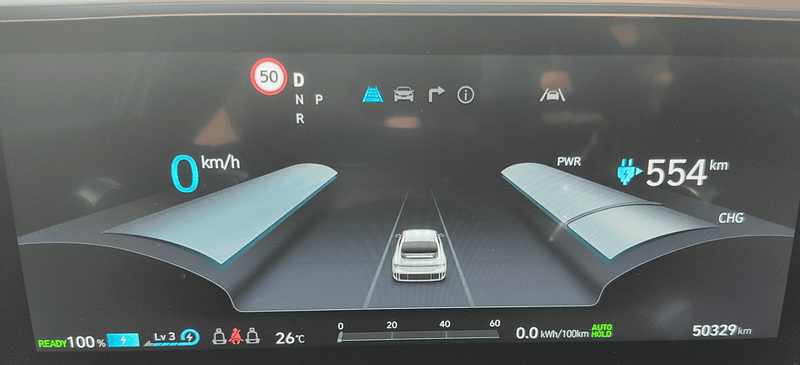

Afbeeldingslocatie: https://tweakers.net/i/F1sXaxJZvg2GPubJO6yMROXYrrQ=/800x/filters:strip_exif()/f/image/7hv9nuYEPwKYNbgIC5t6EtPn.png?f=fotoalbum_large Iemand die een gokje wenst te wagen naar het formaat van het batterijpakket van mijn 2023 Ioniq 6 :+
  • AnjaT850
  • Registratie: Juli 2023
Blokker_1999 schreef op zaterdag 15 augustus 2026 @ 11:46:
[Afbeelding] Iemand die een gokje wenst te wagen naar het formaat van het batterijpakket van mijn 2023 Ioniq 6 :+
58 kWh, ik vind dit echt ongelooflijk knap! 👍
  • Royal
Royal
Flush
Echt standaard range? Dan zit je op een verbruik van rond de 10kwh/100km? Ben wel heel benieuwd naar je banden en rijstijl dan.
Ik kom met onze 77kwh zelden boven de 500km uit op 100% :o
There is no dark side of the Moon really... as a matter of fact it's all dark
  • 3_s
  • Registratie: Juli 2018
  • Laatst online: 13:39
3_s
Misschien net een rit bergaf gehad :).
  • koboy
  • Laatst online: 15:33
koboy
Heb een idee voor een icon
De GOM lijkt naar de laatste zoveel duizend km. Duurt maanden bij ons voordat die na een vakantie in Duitsland weer normaal doet.
Met alleen stad en 80 weg verkeer moet je hierop wel kunnen komen. Op 18" doet de Ioniq 6 bij dat soort ritten ongeveer 10kWh/100 km.
  • Blokker_1999
  • Laatst online: 14:53
Blokker_1999
Full steam ahead
@koboy, dat klopt. De GOM heeft een langetermijngemiddelde. En dat is via de API trouwens op te vragen. Ik kan het namelijk wel inzien in Home Assistant, maar niet in de wagen zelf of de app. En dan zie je dat het verbruik van tractie dus apart wordt bijgehouden. Want de grafiek hieronder lijkt me zuiver tractie te zijn. In de wagen zie ik namelijk andere cijfers staan.
Afbeeldingslocatie: https://tweakers.net/i/e2CHz3rkOh-zVW57FiITuVhm0MQ=/800x/filters:strip_exif()/f/image/rJGZWi9nzr2nogreNej8MJS0.png?f=fotoalbum_large In de wintermaanden duikt die dan ook wel degelijk onder de 500km bij mij terwijl het verbruik dan boven de 100Wh/km uitkomt puur op tractie.
Ik vermoed dat er daarnaast ook naar gemiddelde snelheid wordt gekeken alsook wat de bijkomende elektronica, die continue aanstaat, gemiddeld verbruikt om daarop een totaal te gaan berekenen, te delen door beschikbare capaciteit en dan krijg je dus dit. Een cijfer dat ik de voorbije weken bij 100% stilaan heb zien oplopen tot de 554 gisteren. En dat zal het voorlopige hoogtepunt worden aangezien dit ook nog eens temperatuursafhankelijk is. Nu het minder warm wordt verlies ik daardoor alleen al weer enkele kilometers bereik
Is die 550 haalbaard in de praktijk? Waarschijnlijk net niet, maar als ik mijn rijstijl kan aanhouden, en niet te veel snelwegen moet nemen, dan haal ik er wel >520km uit vermoed ik.
@Royal, dit is inderdaad een standard range met, op papier, 53kWh bruikbaar.
De banden zijn nog altijd de banden waarmee de wagen is afgeleverd goed 3 jaar terug. En de rijstijl is heel rustig. Op secundaire wegen altijd met de begrenzer, op de snelweg op acc en dan staat die op max. 100 terwijl ik in de rechterrijstrook blijf, tenzij de snelheid onder de 80 zakt. Op secundaire wegen ga ik wel vlot mee en rij ik ook gewoon Vmax, maar als ik moet afremmen is het op tijd gas los en zo veel mogelijk met recuperatie doen.
Ik kan hele ritten woon/werk verkeer met de wagen doen waarbij ik het rempedaal enkel aanraak wanneer ik thuis vertrek en op het werk inparkeer. Tussendoor enkel maar regeneratief remmen en dus ook voldoende anticiperen op het overige verkeer. Ik speel dan wel continue met die flippers achter het stuur, iets waarvan ik weet dat velen dat nooit doen.
Ik heb nu 504 km er op staan en dat is na een weekje Wenen, dus van snellader naar snellader.
Max wat ik heb gezien is 616 km vorig jaar. Afbeeldingslocatie: https://tweakers.net/i/ac6UEjMZwxTdsDHAZjWHOUF5css=/800x/filters:strip_icc():strip_exif()/f/image/QFKrUubYZP4FJGZrUGItO0CF.jpg?f=fotoalbum_large
