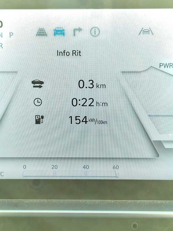

De Ioniq 6 rijdt echt fantastisch! Was even spannend of er ook een canadeese kano vervoerd kon worden. Maar zelfs dat lukt, en in stijl, al zeg ik hetzelf 8-)
Afbeeldingslocatie: https://tweakers.net/i/O4T8giwwd2mKKktaw5Sax9Blrac=/800x/filters:strip_exif()/f/image/qdpjCnxC2gtHGJ1Eq6zSynnx.png?f=fotoalbum_large
Afbeeldingslocatie: https://tweakers.net/i/TKiwZgsGsnQUMRU5Mae4PQmiNmw=/800x/filters:strip_exif()/f/image/qwYg7rmnzQ1xfxCEldinjLE3.png?f=fotoalbum_large

  • AnjaT850
  • Registratie: Juli 2023
The Adder schreef op zaterdag 30 mei 2026 @ 15:08:
Goed dat het gelukt is d:)b
Geen problemen met storingen van de camera achter de binnenspiegel?
  • The Adder
  • Laatst online: 26-09 12:04
The Adder
Happy racing from Holland
AnjaT850 schreef op zaterdag 30 mei 2026 @ 16:59:
Nee, van buiten vandaan lijkt het alsof je geen zicht hebt, maar zou je de kano iets uit het midden leggen dan zie je van binnenuit de kano helemaal niet (valt volledig weg achter de binnenspiegel unit). Ook de camera mekkert niet, dus lekker rustig cruisen. Qua extra verbruik valt het ook best wel mee, kano is gestroomlijnd (ook handig in het water) en je rijdt toch wat rustiger.

Afbeeldingslocatie: https://tweakers.net/i/AnRFa60Viuk5yNl2c8zRWHvse50=/x800/filters:strip_icc():strip_exif()/f/image/fGhEfJ9Wvffhow4ttsHSWVwL.jpg?f=fotoalbum_large
Gisteren een recordverbruik genoteerd (en nadien steeg het nog tot +-180).
Ik dacht eerst dat hij de komma was vergeten...
Oorzaak: in warm weer auto gestart, paar honderd meter gereden en dan een kwartier stilgestaan met 'draaiende' motor.
(hoe noem je dat eigenlijk, contact-dat-aan-staat is ook zo stom)

De 12V accu loopt dan nogal snel leeg. Zelfs met het van binnen schoonmaken doe ik de auto aan.
Afbeeldingslocatie: https://tweakers.net/i/XxPQJnblOZFWjwiT_gxcDYclLjA=/fit-in/4920x3264/filters:max_bytes(3145728):no_upscale():strip_icc():strip_exif()/f/image/trWVK1BvrJUFosgPeiywQmLh.jpg?f=user_large Nog een tip: een jumpstarter kan je het beste in de auto of in de frunk neerleggen ipv in de kofferbak wat ik in eerste instantie had gedaan totdat ik 'em nodig had en de kofferbakklep natuurlijk niet even snel open kon, want elektrisch |:(

  • TerminalNL
  • Laatst online: 13:39
Afbeeldingslocatie: https://tweakers.net/i/65QeFuSFfLEu9V-UDBvrYCTifLU=/800x/filters:strip_icc():strip_exif()/f/image/zo2YhDqFKe1OhEaQFyFKsh5Z.jpg?f=fotoalbum_large
Nou, of de accu van 7maanden oud is stuk of dit keer toch een ICCU.
Met een jumper start die wel op maar blijft een melding geven en pakt de accu niet zelf over om te laden.
Gisteren nog prima mee heen en weer naar werk geweest. Niet geladen ook dus ben erg benieuwd weer.
  • AnjaT850
TerminalNL schreef op woensdag 29 juli 2026 @ 07:38:
Ik vrees de ICCU, kan je nog wel AC laden?
  • TerminalNL
AnjaT850 schreef op woensdag 29 juli 2026 @ 08:03:
Hij doet helemaal niks meer, de jump accu was snel leeg. Volgens mij zou die normaal heel vlot moeten overpakken om de 12v te gaan bijladen.
Nu wachten op wat de ANWB zegt als ze hier zijn.
Zal wel afslepen worden weer…
En hopelijk dit keer een leen auto van de dealer. Via de sleepdienst is belachelijk duur als je geen idioot eigen risico wilt.
