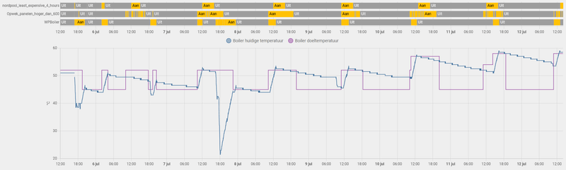

@Jasper79 , kun je dan bij dit LG toestel de setpoint dynamisch (via native Home Assistant integratie, of via API) instellen?
Ik kan wel een beetje programmeren en heb HA (op Synology), ik wil alleen zeker zijn dat ik de setpoint van dit toestel dan ook via deze geautomatiseerde manier zal kunnen instellen.
Dank je voor je reactie alvast!
  • Jasper79
  • Registratie: December 2015
  • Laatst online: 31-10 15:41
Zeker, ik gebruik het nog niet omdat we in NL nog steeds mogen salderen maar het kan wel in HA.

Volgens mij zo'n 5 graden. Maar 100% zeker weet ik het niet. Dit is het gedrag van de afgelopen week bij ons, op basis van automatisering die kijkt naar de 4 goedkoopste uren van de dag óf zonnepanelen die meer dan 600 watt opwekken (heb er slechts 3).
Afbeeldingslocatie: https://tweakers.net/i/miPn4EPLYa83FJlBGlK_ELGiEOk=/800x/filters:strip_exif()/f/image/npdUNrjfuPkqAvVtHeme1n6w.png?f=fotoalbum_large
PS. voor doeltemperatuur heb ik een helper die ik dus zelf in kan stellen (even wat hoger zetten om meer zonne-energie te verbruiken). Maar als ik deze op 52 laat staan werkt het ook gewoon.

Ik ben er denk ik al achter; volgens mij is het 10 graden. Maar omdat wij 2personen in de ochtend en 2 personen in de avond laten douchen en we de aanvoer van de warmtepompboiler via de zonneboiler laat lopen, komt het ding niet aan een verschil van 10 graden of meer. Soms wordt de boilertemperatuur tijdens het douchen zelfs hoger en stijgt vanwege die aanvoer van bijv. 51 naar 52,5.
Benieuwd hoe het in de iets minder zonnige seizoenen gaat verlopen.

Als de zon schijnt warmt hij via een zonnecollector een vat van 100 liter op (zonneboiler zit er al vanaf 2003) vanuit dat vat gaat verwarmd water naar de LG warmtepompboiler. In de winter is de opbrengst vast een stuk lager, maar ik denk dan maar dat het altijd iets warmer is dan de temperatuur van het leidingwater. Alle beetjes helpen.

HaraldBou schreef op donderdag 13 juli 2023 @ 22:32:
Ik mag wel hopen, dat als de wp boiler op een schema werkt, deze na de software update die LG aan het maken is, niet aangaat als de delta T groter dan 10 graden is, op het moment dat ie volgens het schema niet aan mag gaan....
LG HM091MRU44 | LG WH20S
  • hfa
  • Registratie: Juni 2022
  • Laatst online: 30-10 11:35
SCG schreef op zondag 16 juli 2023 @ 20:33:
Ik ben erg benieuw wat je met "extra gebruikershandleiding op het gebied van het tijdschema" bedoelt? Kun je deze delen met ons?
Was niet zo serieus bedoeld, maar het komt erop neer (en al vaker in dit topic aangekaart) dat er na een update en/of onderbreking van de wifi minimaal 24 uur overheen moeten gaan voordat het schema het weer doet zoals je zou verwachten. En dan nog kan de WPB je versteld doen staan :+
