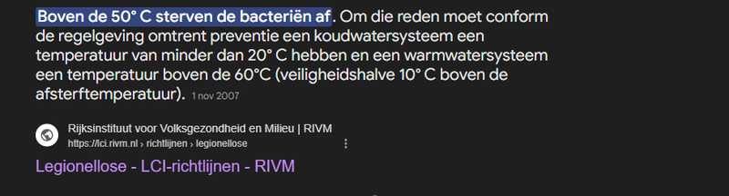

Je hebt helemaal gelijk!
Dus @Peterhardenberg , als je de automatische legionella run uit zet en hem dan handmatig 1x per week naar de 60°C zet dan zou je geen probleem moeten hebben. Of je moet dit dus automatiseren via bijvoorbeeld Home Assistant om dit op die manier te doen.
Zie onderstaand ook de tekst van het RIVM. Zou allemaal veilig moeten zijn.
Afbeeldingslocatie: https://tweakers.net/i/9hvkVcdqcxgJCsDOZeG8Iz8RPJs=/800x/filters:strip_exif()/f/image/f0hXIySUZr6lX3HLVXzRdNnR.png?f=fotoalbum_large
  • Peterhardenberg
  • Laatst online: 17:20
Krisie300 schreef op maandag 11 augustus 2025 @ 10:25:
Bedankt voor de info, dan zit ik al helemaal veilig zonder legionella run, standaard staat de temperatuur op 50 Gr, als de PV panelen over productie hebben Laat ik Homey de temperatuur op 60 gr zetten, Meeste dagen is de temperatuur dus enkele uren boven de 55 gr. in de winter de legionella maar weer aan zetten.

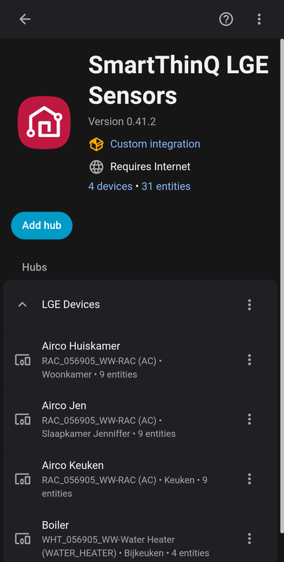

Weet iemand hier of het (actuele) vermogen/ stroomverbruik van een de warmtepompboiler uit te lezen is via Home Assistant?
In de LG Thinq app is deze waarde wel op te vragen via de "Energiebewaking", maar zie het zo snel niet als sensor/waarde terug in HA.
  • Jasper79
  • Registratie: December 2015
  • Laatst online: 01-11 11:34
HACS en dan deze

Kort maar krachtig, nee, dit is niet mogelijk. Als je hem op de turbo functie zet dan gebruikt hij de elementen en de warmtepomp samen..
Edit: Dit is hetzelfde als je hem via home assistant aan wilt sturen. HACS software leest de programmas die de boiler heeft uit, je kan niet zelf een programma schrijven om alleen de elementen bijvoorbeeld aan te sturen.

  • Rainer
  • Registratie: Juni 2025
  • Laatst online: 11-09 19:29
Hallo, ik heb een LG-warmtepomp WH27STR2.FA en zie in Home Assistant slechts 5 (LG ThinQ)
of 4 entiteiten (SmartThinQ LGE Sensors)
Is dat bij jullie ook zo?

Rainer schreef op zaterdag 10 januari 2026 @ 15:04:
Bedankt, Rainer
Dat klopt, ik heb er wel zelf een energie entity bijgemaakt zodat het verbruik ook in het energy dashboard bij komt.
Vroemt met EV | 13.000WP | 14kWh Thuisaccu | 2x MHI SRK/SRC 35 ZS | LG-WH27s Boiler
  • Rainer
Alvast bedankt.
Meer is altijd beter, alle temperatuursensoren en het huidige toerental. Dan begrijp je het ding beter.
Maar helaas zijn er waarschijnlijk geen brongegevens meer.
Rainer
  • Jasper79
Dat zit ook niet in de app dus zal er zonder modificatie aan de print ook niet uit komen.
