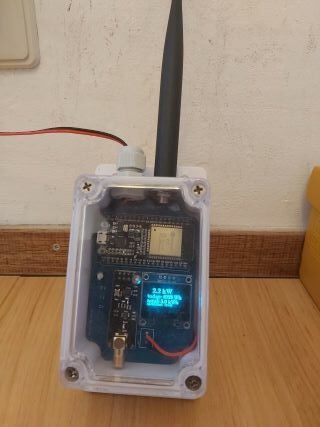

Mocht iemand nog een opendtu zoeken voor de HMS serie, bij blinkyparts.com is deze sinds gister beschikbaar. Even goed kijken welke je kiest, ze hebben ook die voor de HM serie.
Mocht iemand er nog één zoeken voor de HM serie, ik heb iets te snel een complete DiY kit gekocht op eBay omdat ik een HM verwachtte, maar ik kreeg een HMS800. Is voor een zacht prijsje over te nemen door een tweaker :)

"Scope of Delivery
In the scope of delivery, you will receive all the necessary components: a display, an ESP32, and an antenna module. You just need to solder them together and enter your Hoymiles serial number, and you're ready to go! The ESP32 is already pre-flashed."
[ Voor 23% gewijzigd door Maxwp op 05-06-2023 07:30 ]

"Scope of Delivery
Ja dat moet dan nog wel gebeuren inderdaad. Maar ben al blij dat ik aan een compleet setje kan komen voor de HMS serie. Scheelt mij in ieder geval bij elkaar zoeken naar de juiste componenten :)
solderen ze nu wel alvast die SMD op het plaatje of dat ook niet
want daar heb ik al helemaal geen zin in;-(
  • Meauses
  • Laatst online: 21:48
Maxwp schreef op maandag 5 juni 2023 @ 16:18:
Durf ik niet te zeggen, als ik hem binnen heb zal ik het delen. Zo te lezen is het te doen voor een beginner dus denk dat SMD solderen daarbuiten valt? Maar komen we vanzelf achter 😬

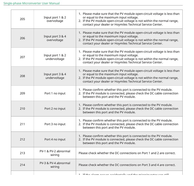

  • ehtweak
ehtweak
ICT opruimer
Ik begin aan mezelf te twijfelen... ;)
Wie brengt er duidelijkheid?
Ik heb 2 stuks HM-1500 in gebruik, met aan de ene 4 panelen en de andere 2 panelen.
Ja, ik weet dat de HM-1500 slechts 2 MPPT's heeft en geen 4.
Alleen welke MPPT zit nu aan welke aansluitingen?
Als ik zo het plaatje bekijk:
Afbeeldingslocatie: https://webshop.cedel.nl//Files/8/120000/120581/ProductPhotos/1920x1080/1978473348.png
dan zou je (logisch gezien) denken, de ene MPPT zit links (aansluiting 1 + 2) en de andere MPPT zit rechts (aansluiting 3 + 4).
Maar is dat zo? Want als ik naar het gedrag kijk van de HM-1500 waarop ik 4 panelen heb aangesloten en er 2 stuks aan het begin van de dag nog wat schaduw krijgen, heb ik het idee dat misschien toch niet zo is?
Iemand?
En in de documentatie bij Hoymiles zelf, kan ik het niet vinden.
(of ik kijk er overheen).
   Mooie Plaatjes
  • PCan
  • Laatst online: 17-09 00:14
PCan
  • ehtweak
ehtweak
ICT opruimer
@PCan Dus uit het 1ste plaatje begrijp ik dat de ene MPPT links zit en de andere rechts?
(zoals ik zelf al dacht)
Toch apart dat het niet gewoon ergens in de documentatie staat, zonder dat je eerst allerlei taalpuzzels moet ontleden... ;)

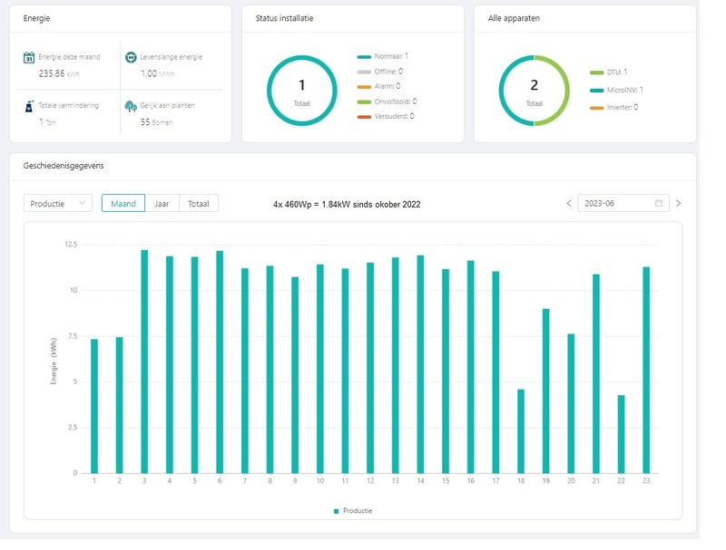

PCan
@Paterman Ligt aan je oriëntatie en het weer.
Ik heb mijn panelen sinds oktober en bereken (365/227 dagen)* 930,922 kWh opbrengst)= 1496,86 kWh.
Dat is voor mij dus 374kWh per jaar per paneel.
Pal op het zuiden, 10 graden hoek.
Oh, ja. Mijn panelen doen in theorie 1.84kWp.
[ Voor 9% gewijzigd door PCan op 12-06-2023 10:29 ]

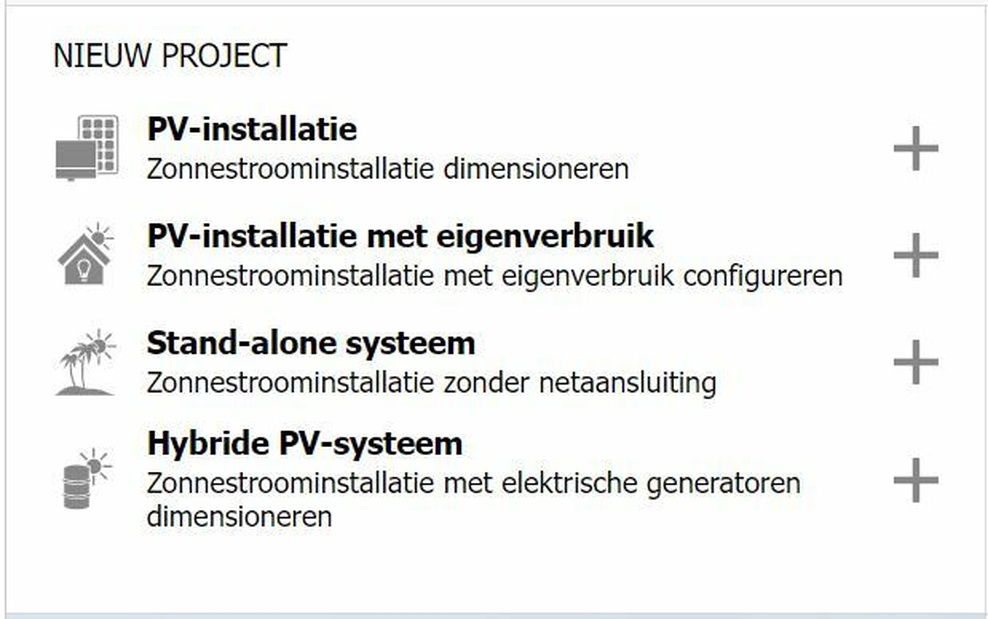

  • Paterman
  • Registratie: December 2022
  • Laatst online: 17-11-2025
@mjjveldt
Is Sunny Design moeilijk?
Waar begin je?
Afbeeldingslocatie: https://tweakers.net/i/mfYvHwoUDou7-utQVZRbWjPq4Bs=/full-fit-in/4920x3264/filters:max_bytes(3145728):no_upscale():strip_icc():fill(white):strip_exif()/f/image/5vPJldMK862uVQTTGMbwzwBV.jpg?f=user_large
  • mjjveldt
  • Laatst online: 21-11 10:58
mjjveldt
Nee hoor Sunnydesign is vrij eenvoudig. Beetje experimenteren en moet wel in een uurtje lukken.
YouTube: Designing off-grid systems with Sunny Design Web zeker met de youtube handleidingen die er zijn.
9x 455 wp (op 3x Hoymiles HMS-2000) op 13 graden 6 ozo, 3 nwn
  • BarryH
  • Laatst online: 23:33
Paterman schreef op maandag 12 juni 2023 @ 10:29:
@mjjveldt
Waar begin je?
bovenste optie.
daarna kan je gewoon #n panelen invullen met orientatie en de rest volgt vanzelf
  • Paterman
2de optie?
  • BarryH
Kan, maar maakt het minder makkelijk en is alleen nodig als je rekening wil houden met eigen verbruik v.s. teruglevering. Dus b.v. panelen anders leggen om zo meer stroom direct zelf te gebruiken. ECHTER: dat is dan op basis van een heel standaard verbruiksprofiel......
en zolang salderen nog (deels) bestaat, niet zo relevant.
Dus: begin eens met de bovenste optie.

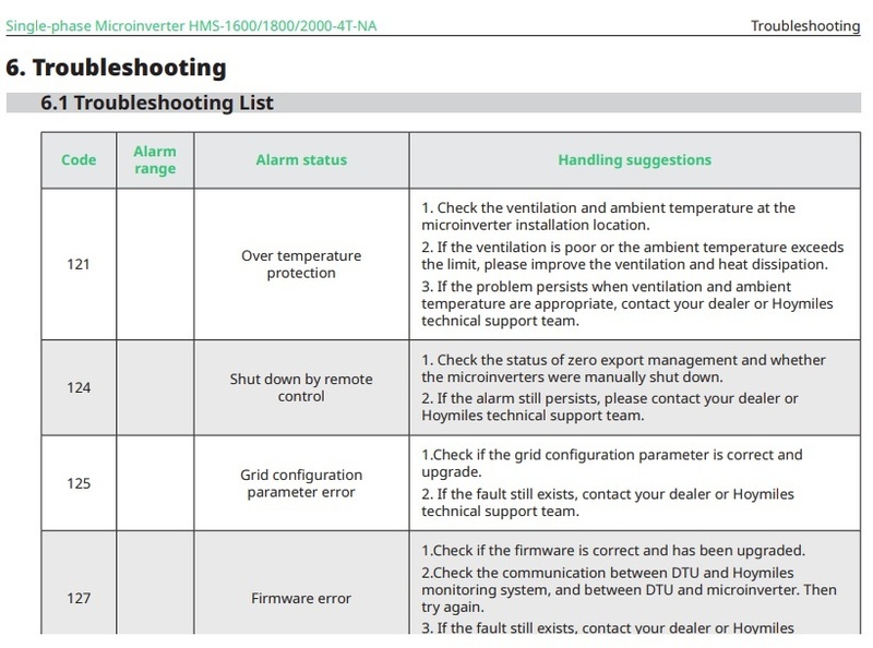

@vincentbosch Ga in de App naar de lijst met apparaten. Tik op je omvormer die te heet zou zijn.
Tik rechtsboven op het grafiek symbool. Kies temperatuur en Netspanning.
Tik in de grafiek op het moment voordat je omvormer afschakelt. En zie bij welke tempartuur dat was.
De omgevingstemperatuur mag niet >65grC. zijn. De omvormer zelf wordt veel heter. Mijn >65 grC omgeving kan hij zijn warmte niet meer kwijt. Je krijgt dan de Errorcode: Afbeeldingslocatie: https://tweakers.net/i/yz4ShYMGDy055M2EFu1HbZjUFbk=/800x/filters:strip_icc():strip_exif()/f/image/o6LZlzsjntEvxsYd2dKUfmWc.jpg?f=fotoalbum_large

  • thys
  • Laatst online: 17:51
Jeronimo- schreef op dinsdag 4 juli 2023 @ 21:32:
Mag ik vragen hoe je OpenDTU hebt draaien en voor welke doeleinden je dit doet? Is OpenDTU CMT van BlinkyParts vergelijkbaar of adviseer je iets anders?
Ik gebruik het zelf voor monitoring (ipv een Hoymiles DTU - gelijktijdig gaat niet) en koppeling aan Home Assistant via MQTT
Er zijn wel wat kant-en-klare setjes te bestellen via Amazon, BlinkyParts ken ik niet maar dat klinkt vergelijkbaar. Zelf heb ik een esp32 en een ebyte devboard besteld via ali omdat het zelf solderen van de ebyte chip erg lastig is.
Als je esp32 nog niet kent is een voorgeïnstalleerd setje waarschijnlijk de beste optie.
Fototje van mijn huidige setup (ligt al een tijdje te wachten om nog netjes in een kastje gestopt te worden)
Afbeeldingslocatie: https://tweakers.net/i/sQ85_HJnrsNyVobrv0MJbpJGsGw=/x800/filters:strip_icc():strip_exif()/f/image/myT6lLlf16q1b3fQpcaFBumr.jpg?f=fotoalbum_large

  • Hermarcel
Hermarcel
Dit is het reference-design van de makers van opendtu. Je kunt er ook een behuizing en een beeldschermpje bij kopen.
Het reference-design doet zowel de HM als de HMS/HMT series, ook tegelijkertijd. Ik heb het hier draaien met een MQTT link naar HomeAssistant als test met een viertal HMS-2000-4T omvormers en het draait netjes.

  • Laatst online: 29-07-2025
sind een paar weken heb ik 9 zonnepanelen liggen met 3x hms500 en 3x hms1000. het uitlezen van de omvormers gaat via OpenDTU. dit was eigenlijk een fluitje van een cent om in elkaar te zetten.
Afbeeldingslocatie: https://tweakers.net/i/lO2i3wZpGDyg9B6-iKLNuhW8HGc=/full-fit-in/4920x3264/filters:max_bytes(3145728):no_upscale():strip_icc():fill(white):strip_exif()/f/image/z7VUlPONuw8XkS0TIB7ZuCf2.jpg?f=user_large
https://github.com/tbnobody/OpenDTU
[ Voor 39% gewijzigd door Joco25 op 11-07-2023 10:15 ]
