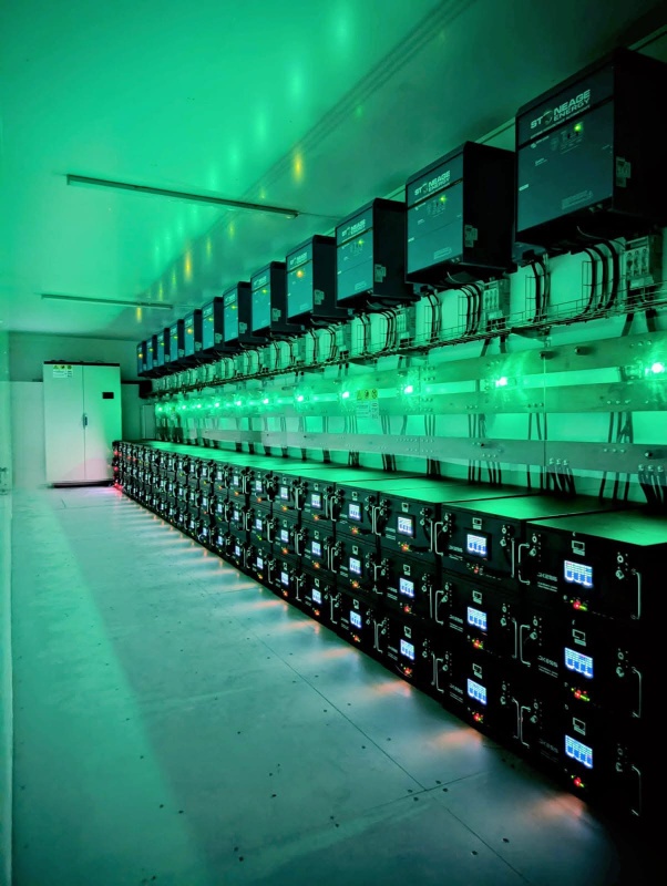

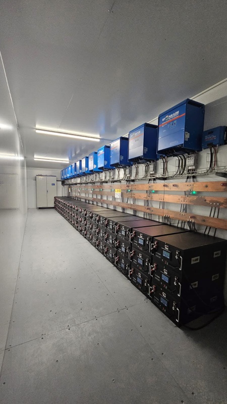

Zag laatst wel deze Victron opstelling, op de max van aantal Quattro omvormers, prachtig :)
Afbeeldingslocatie: https://tweakers.net/i/knkK3RMitl8DTDRmXbdyQmVHl9s=/x800/filters:strip_icc():strip_exif()/f/image/pFdkhoiUX78DjoaJuJmouAeu.jpg?f=fotoalbum_large
Afbeeldingslocatie: https://tweakers.net/i/TfgVTRj2rVAo-yBsBEsQ4xNPOn0=/x800/filters:strip_icc():strip_exif()/f/image/uLRj39s43FvhDEDYw2dXAlRj.jpg?f=fotoalbum_large

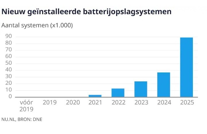

Ik kwam deze grafiek tegen:
Afbeeldingslocatie: https://tweakers.net/i/tIV5XzLUFjPlTWdJVMYglUgVTM8=/fit-in/4920x3264/filters:max_bytes(3145728):no_upscale():strip_icc():strip_exif()/f/image/0ym1KQmrdwTE7NH3L08I6uIU.jpg?f=user_large
Blijkbaar wordt batterijopslag dit jaar op 90.000 plekken al interessant gevonden.

HandyLumberjack schreef op woensdag 12 november 2025 @ 08:12:
Dit soort flodders zijn altijd makkelijker met de bron erbij :)
https://www.nu.nl/economi...huisbatterij-in-huis.html
Die plaatst dit in de context van de dalende zonnepanelen installatie en de onzekerheid over het salderen.

  • computerjunky
  • Laatst online: 02:46
Er zijn gewoon heel veel mensen die niet kunnen rekenen of het meer als hobby dan als rendement artikel zien en het daarom niet rendabel hebben. Als je terugverdienen plus gemiste rente plus verliezen van conversie mee rekend is het voor veel gewoon niet rendabel met huidige prijzen. Veel interesseert dat niet of ze vergeten een paar van de factoren überhaupt mee te rekenen.
Ik zou veel van die mensen die denken dat het wel rendabel is wel eens willen voorrekenen. Zelfde geld met panelen. Het is gewoon voor velen niet meer interessant om nog in te stappen met de huidige regelgeving.
  • creon
  • Laatst online: 22-10 12:52
Die 90.000 accu installaties zorgen er iig wel voor dat de dynamische prijzen afgevlakt gaan worden
  • computerjunky
creon schreef op woensdag 12 november 2025 @ 12:49:
Mwa ik denk niet dat die gemiddeld 600.000 kWh capaciteit echt impact heeft. Dat is nog geen kwart procent van het totale dagelijkse stroomverbruik van Nederland en door internationale handel is de impact nog kleiner.
Bovendien zijn veel van deze accu's al volgeladen voordat de zon opwek op zijn piek is. Je wil immers niet pas beginnen met laden om half 1 en dat de zon dan een kwartier later achter de wolken verdwijnt.
[ Voor 19% gewijzigd door computerjunky op 12-11-2025 13:15 ]
