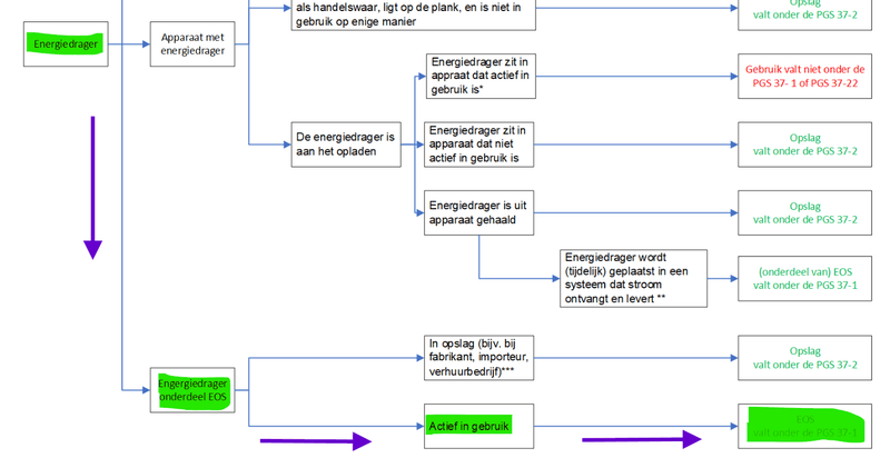

klopt, alleen als je een bedrijf hebt op die locatie dan heb je dus wel te maken met andere wetten, o.a. dus ook met de omgevingswet.
zie PGS 37-1 1.2 Toepassingsbereik van de richtlijn (normatief)
Afbeeldingslocatie: https://tweakers.net/i/VUdmOCzPSRDYghrn9Y_3F6a-NzU=/800x/filters:strip_exif()/f/image/we5hw7IinKFDiw7SxLf9wztA.png?f=fotoalbum_large
zelf zijn deze niet gelinkt maar door je eigen actie, namelijk een eigen bedrijf starten, kom je plots wel ook in de werkingsfeer van die andere wet (omgevingswet), krijg je automatisch en geheel gratis erbij.
definitie particulier vanuit het gezichtspunt omgevingswet: "Een particulier bij de omgevingswet verwijst naar een inwoner van Nederland die geen bedrijf heeft.", en door die BTW KOR regeling heb je die dus wel, of zie ik iets over het hoofd ?

Jan-tweak schreef op zondag 27 september 2026 @ 16:42:
Toevallig heb ik onlangs een ambtenaar van de omgevingsdienst over de vloer gehad, en het thema aangestipt bij gemengd gebruik wanneer dan de batterij vergunningsplichtig wordt.
Het is een grijs gebied.
Er wordt dan gekeken of het formaat past bij het privé elektra gebruik. Dus heb je alleen een elektrische bedrijfsbus en een grote accucapaciteit, dan neigt dat eerder naar voornamelijk zakelijk gebruik van de batterij.
Als je privé elektrisch rijdt of een elektrisch gestookte jacuzi hebt en een fossiele bedrijfsbus, dan wordt een grote thuisbatterij eerder gezien als voor privé.
Dus heb je thuis een flinke bedrijfshal/werkplaats die met een warmtepomp wordt verwarmd, of een koelruimte voor de zaak, of iets anders voor de zaak wat veel energie verbruikt en privé weinig uitspattingen die flink wat elektriciteit consumeren, dan wordt de (lithium) thuisbatterij door de omgevingsdienst eerder aangemerkt als zakelijk, dus vergunningsplichtig vanaf 20 kWh.
Panasonic WH-MDC05F3E5, PAW-DHWM80ZNT, 3×Fronius IG Plus, Diehl Platinum 2100H, Mean Well TS-200, Studer AJ400-48, 18×Rept CB75, AHED-BMS, Energiek/Greenchoice 3j

cj1 schreef op maandag 28 september 2026 @ 15:45:
Zo grijs wordt het niet (moet nog in wetgeving worden opgenomen). Toekomstige wijziging Besluit activiteiten leefomgeving:
Artikel 3.35a. (aanwijzing milieubelastende activiteit)
1. Als milieubelastende activiteit als bedoeld in artikel 2.1 wordt aangewezen
het exploiteren van een energieopslagsysteem voor elektrische energie met
een energieopslagcapaciteit groter dan 20 kWh.
2. Onder de aanwijzing valt niet het exploiteren van een energieopslagsysteem
voor elektrische energie:
a. voor pleziervaartuigen, vaartuigen, voertuigen of werktuigen; of
b. ten behoeve van een woonfunctie, niet gelegen in een woongebouw als
bedoeld in bijlage I bij het Besluit bouwwerken leefomgeving of ten
behoeve van een combinatie van woonfuncties.
En in de toelichting:
Daarnaast zijn energieopslagsystemen ten behoeve van de eigen woonfunctie ook
van het toepassingsbereik van de milieubelastende activiteit uitgesloten. Daarbij gaat
het om systemen waarvan de elektriciteit direct in een woongebouw wordt gebruikt en
waarvan het vermogen veelal kleiner is dan 20 KWh. Buurtbatterijen, zoals
energieopslagsystemen ten behoeve van meerdere woningen, vallen niet onder deze
uitzondering.
Vergunningplicht treedt pas op bij hele grote systemen (50 MWh los of 400MWh bij combinaties). Daaronder gelden algemene regels.
[ Voor 3% gewijzigd door hansvk op 28-09-2026 16:10 ]

hansvk schreef op maandag 28 september 2026 @ 16:07:
uitzondering.
Mijn god, wat een eenvoudig leesbare en begrijpbare tekst weer. (niet)
In mijn geval gaat de vraagstelling over gemengd gebruik. De combinatie van wonen en werken.
De wetstekst hierboven is voor mij nog te moeilijk om te begrijpen waarom het niet zo grijs is.
