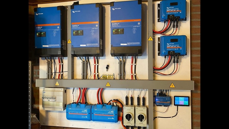

  • AUijtdehaag
@reneeke1970
Koop nog 2 victrons erbij en je hebt ook "op" 3-fase net als ik. Dan wordt het wel weer duur(der) dan 3 marstekjes.
Zijn die Multiplus niet goed hoorbaar?
[ Voor 17% gewijzigd door AUijtdehaag op 16-09-2026 12:33 ]
  • IvoB2
  • Registratie: April 2019
IvoB2
Je moet een MPII (of een QII) inderdaad niet in je slaapkamer hangen maar dat zou ik sowieso niet aanraden voor welk type thuisaccu dan ook.
De laders (ventilators) van mijn Makita tuingereedschap maken overigens meer lawaai dan de ventilators van mijn MPII + QII. Maar ze hangen dan ook niet in de leefruimte/slaapkamer maar in een verluchte technische ruimte waar de binnentemperatuur nooit onder de 15°C daalt en nooit boven de 22°C uitstijgt.
En de typische 50 Hz-brom bij de Victron Multiplus-II/Quatro II wordt veroorzaakt door magnetostrictie van de interne transformator(spoelen) die doorwerken op de muur waarop de behuizing bevestigd is. Deze is volledig verdwenen nadat ik de omvormer/laders van de muur geïsoleerd had met trillingsdempend materiaal (gerecupereerd uit de kniestukken van een versleten werkbroek).
Bijkomend voordeel van bv. een Victron gebaseerd systeem is dat er een wereldwijde community van gebruikers is waar je zowat elk voorkomend probleem kan aan voorleggen om tot een oplossing te komen. Buiten wat tijd kost je dat niets.
En hier werkt trouwens alle huishoudelijke apparatuur gewoon op monofase (en de meeste werktools op gelijkstroom). Driefase is dan voor niets nodig.
[ Voor 19% gewijzigd door IvoB2 op 16-09-2026 12:45 ]

  • reneeke1970
  • Laatst online: 10:40
AUijtdehaag schreef op woensdag 16 september 2026 @ 12:30:
@reneeke1970
Op zich vind ik 3 fase mooi,maar voor nom is de 4000 watt voldoende,ik heb geen hogere pieken. Maar ipv 1x5000 had ik ook 3x3000 kunnen nemen,bijna net zo duur,zeker als ik de mppt weg laat in de vergelijking want die optie heb jij ook niet met marstek. Geluid heb je wel een puntje ja,zouden hier absoluut niet in huis komen. Gelukkig hangt ie in garage bij de pv omvormers,die blazen ook nogal

  • Oilman
  • Laatst online: 09-11 22:27
@reneeke1970
3 Victrons maken wel echt 3-fase in tegenstelling tot 3 Marsteks die 3x 1-fase zijn. Of kunnen die ook 3-fase noodstroom maken?
Zolang de slimme meter intern over de fases heen saldeert maakt 1 of 3 fase in principe niets uit, het begint pas te spelen met noodstroom i.c.m. 3-fase apparaten als bijv een WP of bij grote vermogens.

IvoB2 schreef op woensdag 16 september 2026 @ 12:39:
oke, maar dat smaakt eigenlijk meer naar een fulltime hobby en in mijn ogen zoeken juist de meeste mensen juist niet naar een nieuwe hobby maar veel meer dat een kant en klare oplossing moet zijn zonder de problemen waar als ik dat wil op mijn smartphone kan zien wat hij me bespaart heeft ( dat laatste kan een victron ook wel, maar dat eerste nee.
Ook als ik kijk wat er allemaal bij komt kijken om een victron systeem tegen de muur te zetten dan is dat toch van een compleet andere orde dan een simpele automaat plaatsen met slechts een kabel en stopcontact.
Zie zelf: ( dit voorbeeld was een van de eerste foto’s die van een installatie tegen een muur voorbijkwam, dus geen discussie wat je ziet, daar zijn andere topics voor)
Afbeeldingslocatie: https://tweakers.net/i/5G4dOr6MgycbBU24GrCd_reIgBc=/800x/filters:strip_icc():strip_exif()/f/image/7gpguurvEDDyu0ja91g7kX1q.jpg?f=fotoalbum_large
Bron
[ Voor 3% gewijzigd door Jan-tweak op 16-09-2026 14:57 ]
  • reneeke1970
AUijtdehaag schreef op woensdag 16 september 2026 @ 14:01:
@Oilman
Ik moet eerlijkheidshalve bekennen dat ik ze op 2000 watt heb staan ipv 2500 watt.
Enerzijds, omdat ik 10 kWh (5 kWh van de 15 kWh, reserve voor nom) wil spreiden over een x aantal kwartieren (geen uren meer) bij het terugleveren.
Anderzijds de warmte te beperken (staat in een schuurtje waar het makkelijk 35 graden wordt overdag in de zomer, maar dan draait mijn warmtepomp op koelen en zorgt voor verse lucht aanvoer in het schuurtje via de buitenunitaanzuig
Better safe then sorry.
5ct verschil kan er wel in zitten op 4 kwartieren. (die van vandaag)
@reneeke1970
Bedoel je gesmolten stekkers van die stapeldozen? Of welke worden er kapot geladen?
De cellen worden kapot geladen,als je gaat kijken wat voor ah cellen er in zitten,en wat er vervolgens aan vermogen getrokken kan worden dan zit de c waarde soms boven de 1 ,richting 1.5 zelfs.
Als je bij gerenommeerde merken gaat kijken in de data sheet is er geen een die boven continu max 0.5 komt,pieken tot 1 is kortstondig toegestaan. En in die stekker dingen zitten niet eens de betere merken. Allemaal goedkope cellen omdat de capaciteit afgekeurd was,en daarmee bedoel ik de doel capaciteit was bv 100ah,en bij controle blijkt hij maar voor 50 ah gelukt te zijn,van zulke cellen kun je geen hoge c waardes meer verwachten in mijn ogen
1 PVoutput . Dongen NB
  • reneeke1970
Jan-tweak schreef op woensdag 16 september 2026 @ 14:54:
Bron
Och Och och,hij heeft ook een plaatje gevonden van iemand die de aller aller aller uitgebreidere installatie heeft gebouwd die maar mogelijk is. Als je gewoon 1 victron gebruikt kun je 90 procent van dat plaatje weg strepen.

Jan-tweak
reneeke1970 schreef op woensdag 16 september 2026 @ 15:00:
Laat maar zien?
  • reneeke1970
Wat wil je zien? Dat 1 multiplus via een automaat en een kabel aan de accu in zit aangesloten?
Afbeeldingslocatie: https://tweakers.net/i/9C33OrUf8vvEJ_bFuP6L13EHct4=/800x/filters:strip_icc():strip_exif()/f/image/VQCTN035Wvvw8hEpC8rZn1U9.jpg?f=fotoalbum_large
[ Voor 72% gewijzigd door IvoB2 op 16-09-2026 15:48 ]
Wonend in Vlaanderen (BE)
  • reneeke1970
tismij schreef op woensdag 16 september 2026 @ 15:38:
Heb ook naar victron gekeken ipv een kant-en-klare thuisaccu maar ik kom altijd op prijzen boven de 5k voor 10kwh. Mag ik vragen hoe je aan 15kwh met omvormer voor 2800,- komt ? Alles zelf gedaan en ex btw gekocht als pakket ergens ? Zie alleen al de 15kwh accu's voor 5k staan, 2800 zou voor mij ineens een serieuze optie worden
Ik heb de easy solar 5000 ,die valt onder btw vrij vanwege pv aansluiting. Dus ook kabels en meters en zekering etc krijg je btw vrij. Ik heb hem zelfs nog te duur betaald want ben hem inmiddels voor 1100 ex tegen gekomen. Mijn accu is bijna twee jaar oud en toen waren ze goedkoper dan nu. Bij firma nkon staan ze nu voor 1700 van growatt,maar ik kom ze wel eens goedkoper tegen,zeker als je op Alibaba durft te kijken. Dus hoe jij aan 5k komt is mij een raadsel
  • habbekrats
  • Laatst online: 09:51
  • reneeke1970
Prijzen zijn ex,dus hij verdient er aardig op. Op het plaatje zie je een losse multiplus en cerbo en mppt lader. Jammer dat hij niet het 3 in 1 apparaat gebruikt de easy solar,scheelt heel wat kabeltjes en tyd in aansluiting,en dus goedkoper

reneeke1970 schreef op woensdag 16 september 2026 @ 22:46:
Nou dit is wel heel simpel,lijkt wel ai.... Of niet @Jan-tweak ?
AI? Dat is de muur van mijn technische ruimte (voormalige inpandige garage).
KISS, ja. Monofase is nu eenmaal eenvoudiger (en goedkoper) dan 3f.

agraaff schreef op donderdag 17 september 2026 @ 09:19:
Voor 1 fase is dat waarschijnlijk niet zo duur maar als je dan naar een 3 fase systeem gaan en je wil het als noodstroom moet je vaak al een flinke meterkast uitbreiding hebben. En dan ook afhankelijk van locatie kabels trekken etc. Looppt aardig in de papieren als je het niet zelf kan.
Iedereen moet dat maar voor zichzelf bepalen maar ik zie de noodzaak niet in om naar een 3f systeem te gaan noch om de automatenkast uit te breiden. Je kan ook gewoon een kastje bijhangen voor de automaten voor de thuisaccu situatie.
Het kastje dat je ziet op de eerder door mij gepubliceerde foto bevat alles voor de thuisaccu.
En de gehele woning - binnen en buiten - hangt op basis van de reeds bestaande automatenkasten aan de "noodstroom".
En wat is aardig in de papieren?
Materiaal zelf aankopen bespaart je doorgaans al veel meer dan het laten aanleveren door een installateur (die pakt buiten zijn voorrijkosten en arbeidsuren gewoon 30% op de hardware zonder daar verder veel voor te moeten doen).
En wanneer je zelf alle hardware al in de daartoe voorziene ruimte plaatst (daar is heus niet veel kennis voor vereist en die kennis is ook nog eens op meerdere plaatsen rij toegankelijk) blijven er voor de installateur alleen nog de eventuele voorrijkosten en arbeidsuren om de boel aan te sluiten. Op max. vier uur is een geschoold technicus die weet waar hij of zij mee bezig is daar mee klaar.
Je bespaart veel meer door zelf de hardware aan te kopen dan de arbeidsuren voor de aansluiting kost.
Ik kan me toch niet van de indruk ontdoen dat diegenen die stellen dat het allemaal aardig in de papieren loopt dit doen op basis van aannames en niet op basis van effectieve uitvoering?
