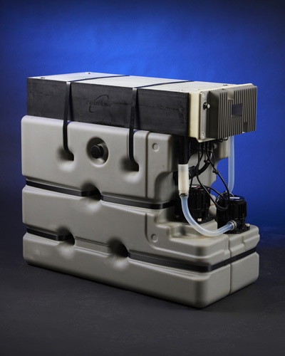

Hier op tweakers zijn genoeg personen die een bovengemiddeld overschot van hun zonnepanelen hebben.
Aangezien dit overschot een speelbal aan het worden is voor energieleveranciers kan een thuisaccu nu al interessant zijn.
In Australie zet het bedrijf Redflow een zogenaamde flow-battery in de markt.
https://redflow.com/zbm3-battery
