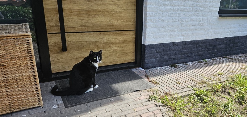

Begin gemaakt aan het keimen van het huis.
Door de natte zomer en ik ook nog niet weet wat ons qua regen nog te wachten staat, ben ik gewoon zelf begonnen.
Keim had ik al. Alleen nog 'effe' een steiger halen. Niks, nada, noppes in de hele regio niet meer te huur. Behalve bij Boels. Maar die vraagt bijan het 2.5-voudige van de andere verhuurders hier.
Gelukkig op Marktplaats een particulier in de buurt gevonden die er eentje verhuurt. Precies de maat die ik zocht. Dus tot 9 meter werkhoogte. Want zo hoog is het uiterste nokje.
Goed Buienradar in de gaten gehouden en die gaven aan dat er gisteren geen regen zou zijn. Kon pas om 16.00 uur beginnen omdat de zon fel op die muur stond. Als iets niet goed is, is het wel die felle zon op je schilderwerk (zo werd mij verteld)
Aan de slag en 2 uurtjes later zat de eerste laag Keim + 5% verdunner erop. Een uurtje later regen! Niet normaal. Buienradar gaf nog steeds aan 1% kans op regen.
Het verfwerk schijnt er niets van geleden te hebben, tot zover ik het kan beoordelen. Nu even wachten tot 12 uur na de laatste bui en dan een 2de laagje Keim erover.
Afbeeldingslocatie: https://tweakers.net/i/qwFbtRS94W8Lwrr4ORnInRbIQcU=/800x/filters:strip_icc():strip_exif()/f/image/8HmtvgU5WgO5gb4jX8oKT1LO.jpg?f=fotoalbum_large
Wordt een paar weken werk. Want ik moet steeds de steiger verplaatsen. De plek waar ik nu sta, is enorm &%#$@. Half in het zand, een airco die in de weg zit. Ingeklemd tussen de muur van de buren. Dus deze kant duurt zeker een week met steeds op- en afbouwen. Daarna hoop ik hem lekker over de inrit en het terras te kunnen rijden. Daar is het ook niet meer zo hoog. Nog maar iets van 6 meter grotendeels.
Wel veel afplakken. Veel rollen Kip-tape (groen) voor waar zeker geen verf onder mag lekken. (Toolstation heeft nu een deal 3 halen, 2 betalen) Andere dingen plak ik af met cheapo afplaktape en afplak-folie van Action en bruine papieren inpak-plakband. Zolang je dat allemaal niet weken laat zitten, is het goed te verwijderen.
Ook nog even een betere weerstite zoeken. De buienradar werkt goed, maar hun 5-daagse voorspelling per uur is ruk.

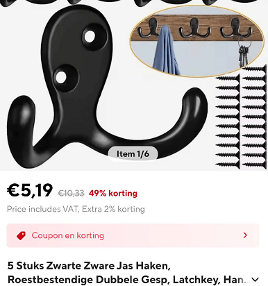

Moest toevallig van het weekend hier weer aan denken. Wil een kapstok maken en heb nog haakjes nodig:
Karwei, één haakje:
Afbeeldingslocatie: https://tweakers.net/i/AEA-9suWN7qHGdyIoNzh46OeT-4=/full-fit-in/4000x4000/filters:no_upscale():fill(white):strip_exif()/f/image/uZ4D8erXdI6r2Ch6qHgeC3IM.png?f=user_large
AliExpress, vijf haakjes
Afbeeldingslocatie: https://tweakers.net/i/jRBtreehHrZwF_i1QRkYe8u5Vdw=/full-fit-in/4000x4000/filters:no_upscale():fill(white):strip_exif()/f/image/EkhuSRhm0Y6siNfuLGTfQEzb.png?f=user_large
:X
Jaja niet 100% identiek, maar voor een kapstok boeit mij dat niet.

95%.
Wat nog moet gebeuren:
Beetje binnen-schilderwerk
Kast in de hal, deur voor meterkast.
Nieuwe dakranden en dakgoten (van keralit)
Raambekleding
Zwarte spatrand buiten schilderen.
Lampen kopen en ophangen.
Aanrecht-blad met spoelbak in bijkeuken.
Kelder schilderen (trap en entree)
WTW helemaal afmaken.
WPB laatste montage en daarna instelling.
Van het interieur wil ik uiteindelijk wel een voor en na foto's gaan plaatsen. Maar buiten weet ik nog niet. Misschien delen zodat het niet meteen herkenbaar is.

Mooie garderobekast geworden! Ben je niet bang voor vocht met natte jassen en schoenen? Waar laat je die laatste eigenlijk?

Onderin de kast zitten 4 lades. Daarin kunnen de schoenen.
Achteraf gezien hadden we daar misschien beter 2 planken, of 1 plank en 2 lades van kunnen maken.
Natte jassen trekken we uit bij de achterdeur. Daar kom je in een grote bijkeuken.

Het klussen is nog niet afgelopen.
O.a. deze week buiten geschilderd. De spatrand die ik zwart wilde, maar nu nog grijs is, is gedaan.
Was nog een heel gedoe omdat goed strak te krijgen. Maar na tips van andere tweakers de ideale methode gevonden.
Eerst de spatrand doen zoals ik met het grijs had gedaan (zie eerdere posts)
Dan over de scheiding nogmaals wit zetten en goed laten drogen.
Daarna plakband op de scheiding. Goed aandrukken met je vinger en nagel zodat het in alle kuiltjes en scheurtjes zit.
Direct daarna acrylaatkit voor buiten aanbrengen in een lange worm aan de onderzijde van de tape.
Deze kit goed met de duim tegen (en als het ware onder) de tape duwen.
Steeds je vinger schoonmaken want ze zitten al snel vol met kit.
Dan meteen zwart schilderen; een rand van een cm of 8 deed ik.
Ook weer meteen de tape eraf trekken. Zolang alles nog een beetje soepel is, gaat dit prima.
Ik deed steeds stukken van 2 meter omdat anders de kit al redelijk uitgehard is en de lijm teveel aan het wit gehecht is.
Afbeeldingslocatie: https://tweakers.net/i/tsjKWsHeBOf4a7XaxVIYaXbGmIk=/800x/filters:strip_icc():strip_exif()/f/image/8myL2wT1zW7IaMOPlzIFLnHh.jpg?f=fotoalbum_large
Afbeeldingslocatie: https://tweakers.net/i/k_II5WauU03c_ut9eMC7Q3Q7bL0=/800x/filters:strip_icc():strip_exif()/f/image/WfQzF5mm66xV50lt4LV8GUKP.jpg?f=fotoalbum_large
Afbeeldingslocatie: https://tweakers.net/i/mDh8cyMakUDl2ZjeaNnZb7DGav0=/800x/filters:strip_icc():strip_exif()/f/image/5TIeoGzkaBkP5ki31Wtf8UAp.jpg?f=fotoalbum_large
Ziet er nog steeds niet altijd overal strak uit, maar dat ga in later met een penseeltje bijwerken.
Tape die ik gebruikte was de oranje tape van Action, Ultra Sharp Lines. Die is lekker dun en druk je makkelijk in de kieren en volgt de steen beter.
De acrylaatkit voor buiten van Den Braven. Ik heb wit gebruikt.
De verf was Keim Soldalit in de kleur RAL 7024. Dat is de donkerste zwart die je kunt vinden in deze specifieke verf. Is ook niet hetzelfde als het zwart van de kozijnen. Mooi contrast, want 'gelijk is ongelijk'. Wederom bij Vietschi in Bochum, Duitsland gekocht. Scheelde meer dan € 100 op een emmer van 5 liter.

Rzaan schreef op donderdag 7 augustus 2025 @ 12:10:
Ik snap je penseeltje (niemand ziet het, maar jij wel; heel erg herkenbaar). Credits voor die scherpte.
En ook credits dat styling van buitenkant huis is afgestemd op het poezenbeest. Love it.

Toke_gt schreef op donderdag 7 augustus 2025 @ 15:54:
Eigenlijk is het hele huis gebouwd voor de poes. Wij zijn alleen maar te gast.

Kunststof panelen met houtlook is inderdaad niet nieuws.
Hebben wij ook in onze voordeur.
Afbeeldingslocatie: https://tweakers.net/i/GfTa7pF1Hu-f7iDY2DcSh1JHHCw=/x800/filters:strip_icc():strip_exif()/f/image/LY57BMLyF4CWIljwII5Fwepv.jpg?f=fotoalbum_large
Maar 'houten' planken in een poort ben ik nog niet tegengekomen.
Of het viel me niet op :)
Maar ook de verschillende poortenbouwers die ik om een offerte vroeg kenden het niet. Ze gaven aan dat zij de basis zouden leveren en dan moest ik zelf de Keralit aanbrengen.

Source90 schreef op dinsdag 7 oktober 2025 @ 11:56:
Heb je de deur ook zelf ontworpen, of waar komt deze vandaan?+
Zelf ontworpen en op mijn aanwijzingen gebouwd door Arti Kozijnen uit Enschede.
Daar komen al onze kozijnen vandaan.
Was wel een rib uit mijn lijf. Absurd duur en heeft even geduurd.
Wel het ontwerp 'gepikt' van een Duitse deurenfabrikant. Dus dat 'zelf' met een kilo zout nemen.
