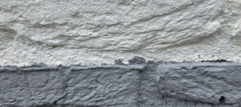

ik ben mijn buitenmuren aan het keimen.
Alles is wit, behalve de onderste rand, de spatrand. Die wordt zwart.
Er moeten 2 lagen op en de 1ste laag is in grijs (ging iets niet helemaal met kleur mengen zoals gedacht, maar dat is een ander verhaal)
Ik had op het wit een afplaktape geplakt. Goede kwaliteit van Kip en bedoeld voor buiten.
Mijn muur is echter nogal ruw. De stenen hebben veel relief bijvoorbeeld.
Na het verwijderen van de tape is dit goed te zien. De verf is op sommige plekken 'omhoog gekropen'.
Hoe krijg ik zo'n rand mooi strakt geschilderd?
Is daar een truc voor?

Tape plakken. Overschilderbare Acrylaatkit voor buiten aanbrengen in kleur wit over de tape heen. Deze laten drogen. Daarna de spatrand zwart schilderen. Dan kan er geen verf onder de tape meer door.
Kip tape kun je prima een tijdje laten zitten dus dat moet geen probleem zijn.

Alternatief is nog om het tape te plakken, vervolgens met de witte verf van boven over de tape heen te gaan en te laten drogen en vervolgens dan over te schilderen met je zwarte verf. De eerste witte verf zal hetzelfde effect hebben als de acrylkit van hierboven, namelijk het dichten van de naad tussen de tape en steen, met als resultaat een mega strakke lijn. Kleine disclaimer: Dit werkt uitstekend in huis, mogelijk is dit op een grove steen zoals hier niet zo effectief als de hoogteverschillen groot zijn.

Tape plakken op de witte kleur
Daarna met de verkeerde kleur (wit) langs de tape schilderen. Over grijs heen dus
Laten drogen (witte verf zit nu onder de tape)
Daarna met grijs eroverheen. Omdat de witte verf onder de tape gelopen is kan grijs dat niet ook nog doen.

Je hebt ook tape die lichte hoogteverschillen opvult als het in aanraking komt met verf:
https://www.kip-tape.com/...3301-ultra-sharpr/3301-36
Wellicht dat zoiets in combinatie met bovengenoemde tip (eerst de "verkeerde kleur" over de tape schilderen om de gaten zoveel mogelijk te dichten) helpt om een enigzins strakke lijn te krijgen.

Ik heb het uiteindelijk volgens deze manier gedaan, afplakken met betontape en zoals eerder ook als tip gegeven eerst met wit erover en daarna met de donkere kleur. Het is niet zo perfect strak als dat ik het hier op de binnenmuren heb maar een heel stuk beter dan dat het was.

In het filmpje worden idd 2 soorten tape gebruikt om de ondergrond niet te beschadigen. Ik heb alleen de 358 betontape gebruikt. Ik heb keim gebruikt om te sausen, dat trekt in de stenen dus ik was niet bang dat ik de witte laag eraf zou trekken (en dat is ook niet gebeurd). De betontape was de enige tape die bij mij fatsoenlijk wou hechten, de 1e keer had ik het met ultra sharp tape gedaan maar dit werkte niet goed.
