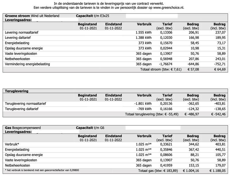

Greenchoice weet het zelf ook niet meer...:
Afbeeldingslocatie: https://tweakers.net/i/2sR6gAsGk6bwHa6YPC6eAj_tvH0=/full-fit-in/4000x4000/filters:no_upscale():fill(white):strip_exif()/f/image/SnvD9SNxhAQkKSLVLp8bx9kK.png?f=user_large
  • WackoH
  • Laatst online: 23-10 16:09
Oh, het werkt weer....

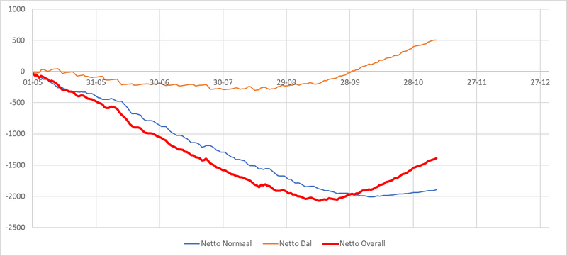

Gisteren aan het rekenen geweest.
Over naar schatting:
- 60 dgn is mijn netto-overschot in kWh verbruikt,
- 29 dgn voordat dat in Euro's is verbruikt.
Dus als GC echt zo gek rekent als aan PaulG is verteld, moet ik dus zeker binnen 60 dgn overstappen, want dan zouden kWh tegen elkaar worden weggestreept. Wacht ik langer dan 60 dgn, dan worden ze zeker in Euro verrekend.
Binnen minder dan 29 dgn heeft geen zin, want dan krijg ik zeker een deel van het overschot tegen de lage TLV uitgekeerd.
Daartussen hangt het er van af, maar maakt waarschijnlijk niet veel uit.
Of ik krijg een deel van het overschot tegen de lage TLV uitgekeerd en loop ~30 cent/kWh mis.
Of ik heb 40~50 cent per kWh teveel betaalt.
Gebeten door de hond of door de kat dus....
Ik ga in eerste instantie maar naar aanbieder van flexibele tarieven om de kat uit de boom te kijken. In de winter is mijn teruglevering toch nihil en vanwege budgetplafond is er geen risico naar boven toe. Hooguit voordeel (voor mij en de overheid!)
[ Voor 3% gewijzigd door WackoH op 01-11-2022 13:26 ]

  • twixx

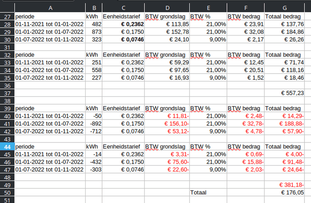

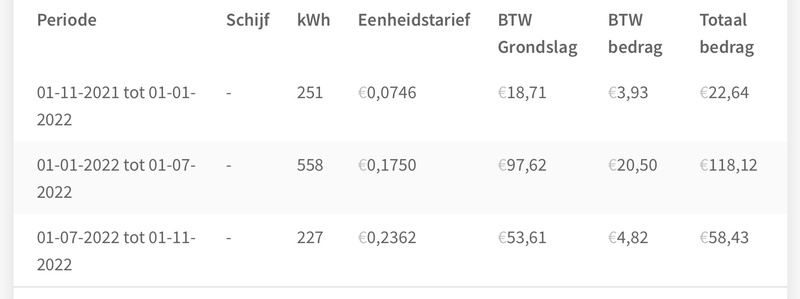

De 1 november rekening is binnen en het valt er mee :) Maar ik wil de rekening toch goed begrijpen. De rekening:
Afbeeldingslocatie: https://tweakers.net/i/vrRjFg_A5QynmGH0HaMbPCqdbFQ=/800x/filters:strip_exif()/f/image/Jks8NSDXWx5xloi5IIL4FnBA.png?f=fotoalbum_large
En dan hebben ze online de specificaties.
Afbeeldingslocatie: https://tweakers.net/i/dGreIe7hoeptil9SwRYYVFRQ67c=/800x/filters:strip_exif()/f/image/IxRx1Pan0QHGMdRdAOpHDDO4.png?f=fotoalbum_large
Afbeeldingslocatie: https://tweakers.net/i/gob8lFcwPKA-p4sIpY2MWpHQXHE=/800x/filters:strip_exif()/f/image/2wTTJzJZ7e2oryqqN6rdIKCc.png?f=fotoalbum_large
Inderdaad euro's worden met euro's verrekend. Maar het lijkt of dat voor mij gunstiger is omdat het tarief in de zomer omhoog ging (en ik toen meer aan het terugleveren was dan in de winter).
De totale teruglever vergoeding is geen issue want ik gebruik netto 'iets'.
9x Canadian Solar + Enphase IQ7+ 3,4 kWp ZZW 20º
4x Yingli + Enphase IQ7 1 kWp ZZW 25º
4x Yingli + Enphase IQ7 1 kWp ZZW 90º
  • Wai_AM
  • Laatst online: 23-10 11:42
twixx schreef op vrijdag 4 november 2022 @ 21:52:

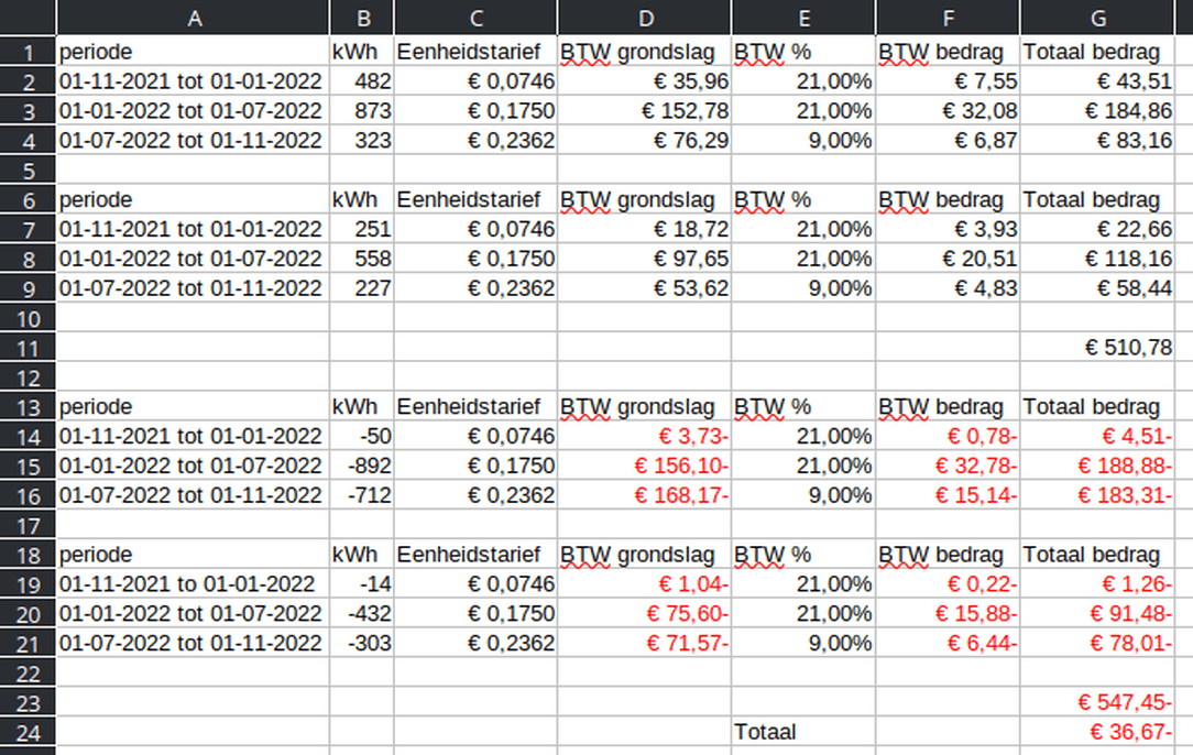

Het is moeilijk berekenen zonder de btw te weten.
de berekening zonder btw :
Afbeeldingslocatie: https://tweakers.net/i/AiERK9znnI8QT2KeX47GucoSLcw=/full-fit-in/4000x4000/filters:no_upscale():fill(white):strip_exif()/f/image/udqcbkQcPNxCQ9NetGaqDHUO.png?f=user_large
dus Greenchoice zoals ze nu berekend hebben:
57,08 - 486,97 = - 429,89 excl btw
En als ze "Salderen":
- 271, 94 excl btw
Dit is toch vreemd, Maar als het in jou voordeel is zal ik niet gaan klagen.

  • twixx
Wai_AM schreef op vrijdag 4 november 2022 @ 23:14:
- 271, 94 excl btw
Ik kan er ook niet helemaal bij maar we laten het maar zo. Heb ook niet de eerdere rekeningen erbij gepakt. Volgend jaar met veel hogere tarieven zal het wel anders zijn. Aan de andere kant heb ik er net nog 4 panelen bij geplaatst waarmee ik net iets zou gaan terug leveren (tenzij ik dat al verstookt heb in een elektrisch kacheltje in oktober 2023).

Wat is volgens jou hoe Greenchoice "saldeerd" als je de nota's ziet van twixx en Qaatloz ?

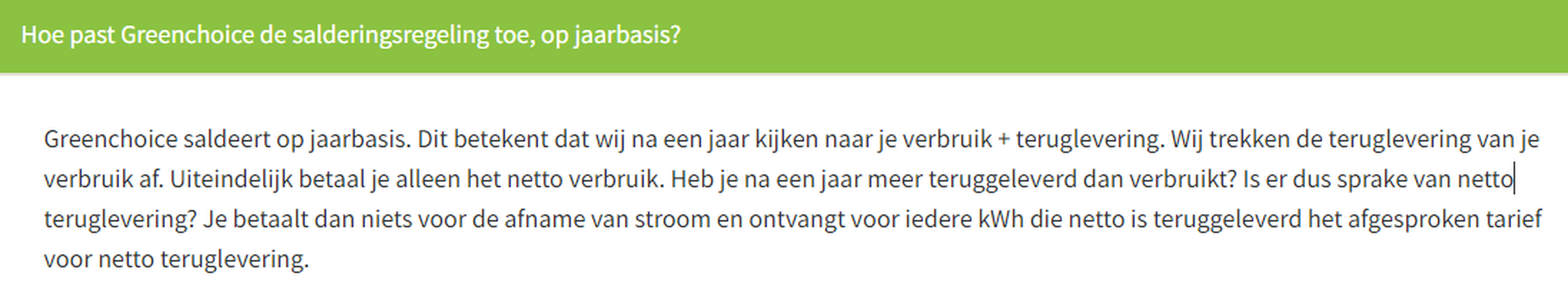

Turrican schreef op dinsdag 8 november 2022 @ 15:38:
Ligt eraan wat je definitie is van "salderen".
Het punt hier is dat definitie van salderen geen discussie moet zijn. Het moet duidelijk zijn voor iedereen wat het is en niet "owh, ja.. zoals jij het zo bekijkt kan het ook!".
Bedrijf 1 mag dit niet anders interpreteren dan bedrijf 2.
Ik ben nu ook aan het kijken om zo snel mogelijk bij greenchoice weg te gaan.. maar waar ik ook kijk: Vattenfall, Essent, Greenchoice. Ze lijken allemaal op dezelfde manier salderen uit te leggen, maar onder de streep hanteren ze andere regels. Zo kun je toch nooit een goede keuze maken en al helemaal niet omdat er geen jaarcontracten meer zijn. Het is gewoon een flinke gok wat er de komende half jaar gaat gebeuren.. en juist die onzekerheid heb ik uitgekocht met mijn zonnepanelen.
als ik dit lees dan staat het toch als een huis en is het toch compleet duidelijk? Hier is toch geen discussie over.. vanuit dat oogpunt klopt er GEEN enkele jaarrekening die hier gepost is.
Afbeeldingslocatie: https://tweakers.net/i/upEaiwBI43t79v5kS5gacFizs_s=/full-fit-in/4000x4000/filters:no_upscale():fill(white):strip_exif()/f/image/rGOunN6yZtc9Hw3OHDRTQA0F.png?f=user_large
Ik zit zelf bij GreenChoice voor de elektriciteit. Ik dacht er aanvakelijk het zelfde over, maar ik ben erop teruggekomen.
GreenChoice doet dit:
Levering
levering x leveringstarief = € x
Teruglevering
teruglevering x -leveringstarief = € y
Te betalen: €x - y
Niet wat ik graag zie, maar wel correct.

dat klopt, maar als je goed naar twixx afrekening kijkt:
Levering
levering x normaal * leveringstarief x = € bedrag 1
levering y dal * leveringstarief y = € bedrag 2
Teruglevering
teruglevering m normaal * leveringstarief m = € bedrag 3
teruglevering n dal * leveringstarief n = € bedrag 4
te betalen = (bedrag 1 + bedrag 2) - ( bedrag 3 + bedrag 4)
dat is ieder tegen een andere tarief......
Wat volgens mij niet 1 op 1 wegstrepen is ....
Dat komt doordat ze de nota niet helder opstelt. Elders is een specificatie te vinden.

Ja en hoe ze aan die leveringstarieven komen op de jaarnota heb ik voorgerekend aan die specificatie die je uit de greenchoice website kunt halen. Hier bij kun je dus hebben dat je een tariefperiode een laag tarief hebt, maar wel veel geleverd heb dan leveren die kwh's minder op. Dat verschil ga je dus merken als je die kwh's weer gebruikt in een duurdere tariefsperiode.
Op zich houdt greenchoice bij mij nu nog de halfjaarlijkse tariefperiodes aan en is het verschil in afname vs teruglevering voor die periode niet enorm groot.

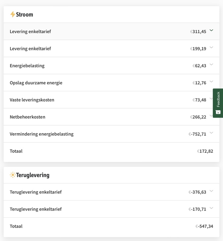

Hier mijn jaarrekening van nov 21 - nov 22. Ik heb een langlopende variabele overeenkomst. Totaal verbruik na aftrek opwek PV van 311 kWh. Even niet in de gelegenheid om het uit te spitten, maar volgens mij wordt ik er niet slechter van, ook al is het niet volgens de letter van de wet.
Afbeeldingslocatie: https://tweakers.net/i/jSpmWeDEoGKPZX_C2zcngFZwIok=/x800/filters:strip_icc():strip_exif()/f/image/eiQ79yGmC0SpFsVo2BCkIcbD.jpg?f=fotoalbum_large
Afbeeldingslocatie: https://tweakers.net/i/_-l5rAawrJpPJwuhkWb7VSBL1kM=/800x/filters:strip_icc():strip_exif()/f/image/o9Gaqmve3f1g8Kh1VjJiN6Yt.jpg?f=fotoalbum_large

  • ericplan
  • Laatst online: 21:37
ericplan
5180 Wp PV
Speedy-Andre schreef op donderdag 10 november 2022 @ 09:57:
Dat ziet er wel normaal uit @ericplan , behalve veranderende tarieven per periode heb je ook btw en energiebelasting die in elke periodes anders zijn (hier niet zichtbaar).
De berg energiebelasting die je terug krijgt zorgt voor het negatieve bedrag.
Hierbij ook die even uitgeklapt, alleen het verbruiksafhankelijk deel:
Afbeeldingslocatie: https://tweakers.net/i/AARH3R5hKzF_zrA96XsywLa6mi4=/800x/filters:strip_icc():strip_exif()/f/image/1EeUT5XZ1M8MoWZbODUXnBxs.jpg?f=fotoalbum_large
A'dam PVOutput
  • Speedy-Andre
  • Laatst online: 01:34
Speedy-Andre
Sony ZL, XA, Nokia XR20
Dat klopt wel denk ik, btw ging 1 juli omlaag en energiebelasting veranderde 1 januari.
Met lopende oude contracten gaat er niet veel mis, ik zou niet weten hoe je variabel anders zou moeten doen.
Hier wordt het hele jaar opgeteld en omdat je een netto verbruik hebt zie je overal btw erbij.
Met een overschot laat Gc de btw compleet vervallen en heb je een veel eenvoudiger overzicht.

ericplan schreef op donderdag 10 november 2022 @ 08:33:
Helemaal gelijk dat het in jouw voordeel is.
pak je nu alleen als voorbeeld de tarief berekening
Ga je nu rekenen met de situatie nu: Hoge tarief naar lage tarief.
je tarief omdraaien:
NU: Laag tarief naar hoog tarief
Afbeeldingslocatie: https://tweakers.net/i/78_qLW3klHTz5rJCaKTwsuCuDUM=/full-fit-in/4000x4000/filters:no_upscale():fill(white):strip_exif()/f/image/zZ3yCkybE09xrySBBifzWyqu.png?f=user_large
Tarief hoog en dan lager tarief
Afbeeldingslocatie: https://tweakers.net/i/uIzrbY6KFW_fz6qCsazUV1xMw64=/full-fit-in/4000x4000/filters:no_upscale():fill(white):strip_exif()/f/image/AJ7VdIiukq3LSMEXuZleN559.png?f=user_large
zie je dat je dan nadelig bent.
Met kWh tegen kWh wegstrepen heb je dit niet.

  • alfatrion
  • Laatst online: 10-10 08:42
Zo ziet een jaarafrekening van GreenChoice eruit als je de teruglevering hoger is dan de levering.
Levering:
Afbeeldingslocatie: https://tweakers.net/i/VeyNvDDIcwBDUjal0EUwNe-6SBs=/800x/filters:strip_exif()/f/image/Niz8t8tJ19c64Gx1Kr6kns8a.png?f=fotoalbum_large
Teruglevering:
Afbeeldingslocatie: https://tweakers.net/i/laE_RRNW8eN1yauyBksokDSEifg=/800x/filters:strip_exif()/f/image/KkTxNr3WxOrodBXbtfJiCZUn.png?f=fotoalbum_large
Een niet onbelangrijk detail is dat het jaar nog niet afgelopen. Daarnaast houdt het vaste contract op per 21 mei 2022 en moet daar nog wat gesaldeerd worden.

Ik heb een tijdje geleden ook maar een spreadsheet opgetuigd.
Stand dinsdag 8 nov: -1389 kWh, of +396 Euro als teruglevering tegen geldende tarief werd verrekend.
Zolang de rode lijn onder de nul blijft, heb ik netto teruggeleverd:
Afbeeldingslocatie: https://tweakers.net/i/Ob9ZV6jEIEh9ONA6cRXEodbI3ok=/800x/filters:strip_exif()/f/image/pYPBJF1sfoEQizUnrpkThOwJ.png?f=fotoalbum_large
  • alfatrion
Dat ziet er mooi uit. Volgens dit diagram ben je eind december op de 0, maar je zonnenpanelen gaan wel steeds minder opleveren.
Als ik jou was zou ik nu al elders een overeenkomst sluiten voor elektriciteit. Je hebt een opzegtermijn van 30 dagen.

grote_oever schreef op zondag 13 november 2022 @ 10:07:
Daarnaast blijft dit topic vaag. Er zijn verschillende mensen die hier reageren:
- mensen met vast contract
- mensen die netto terug levering hebben
- mensen die netto afnemen
- mensen met flink andere tarieven die zegt dat alles fair is
Wat ik zo zie voor de "samenvatting van Greenchoice"
a. netto teruglevering
je krijgt jaarnota zoals @alfatrion afrekening
b. netto afnemer
je krijgt jaarnota op basis van
afname * vast normaal tarief
afname * vast dal tarief
netto afname * energie belasting etc.
vermindering met:
Teruglevering * vast normaal tarief
Teruglevering * vast dal tarief
- mensen met variabel contract
b. netto afnemer
het aantal keren dat je tarief is gewijzigd:
afname * variabel normaal tarief
afname * variabel dal tarief
vermindering met:
Teruglevering * variabel normaal tarief
Teruglevering * variabel dal tarief
Het verbaasde me ook dat er andere tarieven onder Greenchoice klanten zijn.
Variabel contract:
Regio Amsterdam, Diemen:
per 21 oktober:
Huidig totaaltariefTotaaltarief per 1 oktober
Stroom enkeltarief per kWh€ 0,42029€ 0,88992
Stroom normaaltarief per kWh€ 0,46081€ 1,04253
Stroom daltarief per kWh€ 0,37083€ 0,7034
dit zijn hoger tarieven dan de tarieven van collega uit Purmerend.
daar is het niet 1,04 maar rond de 0,50 voor Stroom normaaltarief per kWh.
