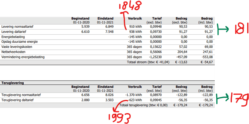

grote_oever schreef op zondag 25 september 2022 @ 14:14:
Pffff dit hele verhaal geeft me echt aan alle kanten hoofdpijn. Ik snap werkelijk waar niet dat ze overal zo laks over doen. Nu heb ik alles goed en wel voor elkaar en heb misschien de kans om 1000 euro te moeten betalen. Maar een normaal huishouden loopt hier toch volledig stuk op? Wat ik eerder zei.. 10.000wp aan zonnepanelen op dak, goed geïsoleerd huis zou toch niet moeten resulteren in zoveel kopzorgen..
Maar goed, weer ontopic:
Dit staat er bij mij. Je krijgt toch aan einde van je levering een jaaroverzicht?
* grote_oever kan zich voor de kop slaan omdat hij meerdere personen in november de Consumentenbond deal heeft aanboven, maar zelf wilde wachten totdat het beter werd.
Wat is je probleem dan? 10kWp is vast je hele verbruik dus dat saldeer je toch? Wat boeit die prijs dan?
Of zie ik wat over het hoofd? Buiten sommige firma die weinig geven voor overlevering en salderen per maand, daar ver van weg blijven.
Ik heb mij nog nooit zo relaxed gevoeld dan de afgelopen maand, douche zelfs langer omdat ik stroom over heb maar ik hoor overal korter.

Rol-Co schreef op zondag 25 september 2022 @ 14:18:
Je hebt dit topic doorgelezen?
Ik heb weinig zin om 1750kwh tegen een prijs van 11 cent terug te verkopen, terwijl ik de komende 3 maand vermoedelijk 1700kwh moet gaan afnemen voor 1,04cent per kwh.
Jaar contracten komen vermoedelijk pas weer in november bij de bekende partijen en de enige alternatief is naar een "vage" partij verkassen. Wat inhoud dat je flexibele contract door laat lopen. En die maanden wil je juist salderen. Dus tis nu een keuze maken.. want als je dat doet in februari dan betaal je bijna 2500kwh a 1 euro per kwh = 2500 euro.
Ik heb echt heerlijk kunnen douche totdat ik dit topic zag en opeens zie hoe puinhoop het is bij Greenchoice. Het kwartje kan 2 kanten op gaan:
A. Betaal gewoon niks
B. Betaal meer dan 1000 euro

grote_oever schreef op zondag 25 september 2022 @ 14:32:
Groot gedeelte maar vast iets gemist
Hoeft ook niet, je hebt alleen je afrekening op een verkeerd tijdstip, pas ook nog met @maartenmoerman het zelfde "probleem"
Kijk waar je nu staat met je verbruik en opwek, zorg dat je rond 0 (of ietsje in de min of plus) overstapt op een andere leverancier, daar start je een nieuw jaar op dat moment (bijv 1 nov) en ga je afrekenen 1nov 2023 dus ben je de zomer weer door waar je lekker veel opgewekt hebt en draai je deze winter op de pof van de energie maatschappij.
Als je alles kan salderen heb je niets van doen met teruglever vergoeding, salderen gaat tegen kaal tarief of kWh.

Rol-Co schreef op zondag 25 september 2022 @ 14:43:
Bij een variabel contract gaat het tegen kaal tarief inderdaad. Dat is niet erg aantrekkelijk als je in de zomermaanden een kaal tarief van 35 cent had en nu voor de wintermaanden tegen een tarief van 104 cent aankijkt.
Ik weet overigens niet of die kale tarieven hierboven kloppen maar het gaat om de verhoudingen.

Wolly schreef op zondag 25 september 2022 @ 15:02:

Rol-Co schreef op zondag 25 september 2022 @ 15:21:
Dat kan toch niet, stel je stapt 1 okt over, huidige levering stopt en wordt verrekend, dan naar een leverancier met 1,- die volgend jaar oktober af loopt, dan is de verrekening toch gewoon salderen, wat over is zal tegen levertarief of teruglevetarief betaald worden.
Bij GC is "Gewoon salderen" dus afhankelijk van de contractvorm.
Heb je een vast contract dan is het effectief salderen op kWh basis, zoals het destijds ook bedoeld is door de wetgever.
Heb je een variabel contract dan is het salderen op tarief per tariefperiode, in een tijd van stijgende prijzen kan dat nadelig uitpakken. Je hebt gelijk dat het tijdstip van afsluiten contract een factor is, eigenlijk wil je de opgewekte kWh'tjes opwekken in de periode met het hoogste levertarief.
Die factor is straks trouwens van minder belang als het prijsplafond de prijs over een heel jaar strak op 70 cent houdt (en er niet een nieuwe salderingtruc wordt bedacht).

grote_oever schreef op zondag 25 september 2022 @ 15:33:
Daarbij komt dat er geen jaarcontracten meer af te sluiten zijn bij de normale energieleveranciers. Tenzij je durft te gaan naar een onbekende variant, wat ook weer zorgen met zich meebrengt (want die vallen 1 voor 1 om).
Wie dan? Overheid steunt nu, dus valt niets om gok ik, ik heb het innova contract gedaan.
Nu kun je in november wel gelijk overstappen naar een jaar abbonement (tegen welke tarief dan ook), maar dan betaal je dus oktober en november nog voor de dure stroom die niet volledig te salderen is.
Kan je me die berekening eens laten zien hier, ik vat hem niet namelijk, of ben je nu zelf per maand / periode aan het salderen. De wet is jaarlijks nog steeds.
Zal misschien wel kunnen, maar kwaad is al geschiede. Nieuwe prijzen gaan over 5 dagen in en voor iedereen loopt dan contractperiode af die flexibel heeft. Oftewel; iedereen die nu flexibel contract heeft en flink heeft lopen terugleveren om het vervolgens de komende maanden te gebruiken gaat bij GreenChoice FLINK betalen. of niet...
Flexibel of niet moet niet uitmaken, de prijs bij afname is het zelfde als jouw opgewekte tot aan je jaarverbruik.
Doen ze dat niet is het precies het zelfde als budget energie en moet je gewoon weg gaan naar een grote jongen, vatenfall of eneco die wel per jaar salderen.

Rol-Co schreef op zondag 25 september 2022 @ 15:44:
De kale berekening staat paar pagina's terug. Zal vermoedelijk wel iets anders zijn, maar komt er wel op neer:
Q1: 1639 kwh
Q2: -1311 kwh
Q3: -2135 kwh
Q4: 1920 kwh (geschat van vorig jaar)
Totaal verbruik na salderen 113kwh; Eindjaarafrekening van €1057
Als ik nu in domoticz kijkt is mijn actuele stand: -1761kwh (oftewel; ik kan in oktober, november en december nog -1761kwh EXTRA afnemen dat ik opgewerkt heb).
Q4 zal dit jaar iets lager liggen, waardoor ik de 113kwh niet zal gaan gebruiken. Het probleem zet hem in feit dat ik in de zomer het opgewerkt heb met de energieprijzen van 50cent per kwh, maar dat ze nu naar boven gaan naar 1.04euro per kwh. 104-50= 54 cent betaal je dus nog per kwh in oktober, november en december (2 januari krijg ik jaarrekening).

Hier even de essentie. Dit zal op vrij korte termijn duidelijkheid gaan bieden hoop ik. Saldering móét op jaarbasis én in kWh’s. Pas daarna mag een eventueel overschot/tekort worden afgerekend.
Afbeeldingslocatie: https://tweakers.net/i/RHJbHtSjrLOATE3uyBQLFWdNEmM=/800x/filters:strip_icc():strip_exif()/f/image/l6KQnEBQlipqiCsgCIaomSno.jpg?f=fotoalbum_large
Afbeeldingslocatie: https://tweakers.net/i/b5qVq8OpA16Z-DPGvw2XgwZ9sJE=/800x/filters:strip_icc():strip_exif()/f/image/gVxl1tMNgIIzXV5ySTut25cE.jpg?f=fotoalbum_large
[ Voor 6% gewijzigd door Daniel op 25-09-2022 17:38 ]

n.a.v. deze thread heb ik eens gecontroleerd hoe GC vorig jaar november mijn teruglevering heeft verrekend.
deze jaarnota is van 2020-2021 en het gaat om kleine bedragen, maar ik kom tot de conclusie dat ik ondanks een overschot aan teruglevering van 145kwh, ik uiteindelijk meer betaald heb voor mijn stroom dan ik terugkreeg. Het is mij vorig jaar niet opgevallen maar ik ben heel benieuwd wat mijn rekening van dit jaar 2021-2022 wordt, immers winter met in verhouding goedkoop tarief, zomer hoger, sept/okt nog hoger.Afbeeldingslocatie: https://tweakers.net/i/Edg8qq7RWGF53VYa4_CrkGkcWDU=/800x/filters:strip_exif()/f/image/0iK55N8IVjMKaE1UvUwNxabE.png?f=fotoalbum_large

Suse1402 schreef op dinsdag 27 september 2022 @ 23:09:
deze jaarnota is van 2020-2021 en het gaat om kleine bedragen, maar ik kom tot de conclusie dat ik ondanks een overschot aan teruglevering van 145kwh, ik uiteindelijk meer betaald heb voor mijn stroom dan ik terugkreeg. Het is mij vorig jaar niet opgevallen maar ik ben heel benieuwd wat mijn rekening van dit jaar 2021-2022 wordt, immers winter met in verhouding goedkoop tarief, zomer hoger, sept/okt nog hoger.[Afbeelding]
Ik had tot vorig jaar dat ik nog een beetje stroom afnam van GC. Als ik mijn jaarrekening pak dan rekenen ze voor terugleveren exact hetzelfde tarief als leveren. Bij jou verlagen ze het tarief met 145x de terugleververgoeding en rekenen in hun eigen voordeel.
  • Mbps
  • Laatst online: 12-11 18:45
Dus met een beetje geluk levert de afrekenmethode van GC jou de komende jaarafrekening juist veel geld op?

Mbps schreef op woensdag 28 september 2022 @ 08:44:
Dat kan ik mij helemaal niet voorstellen!
Maar eigenlijk begrijp ik er helemaal niets meer van.
Totdat ik dit topic ging lezen dacht ik gewoon dat ik gewoon geen stroomkosten zou hebben en voor het overschot nog 11 cent krijg per KWH (bijna niets dus).
Maar nu ben ik bang dat ik per periode gesaldeerd ga worden en dan dus per periode die 11 cent krijg voor evt overcapaciteit (voor juli, aug, sept ) maar voor oktober en november als ik minder gebruik dan teruglever wel de volle 1 euro per kwh moet betalen.
Ik zat er juist over te denken om in oktober en november extra veel energie te gebruiken en een elektrisch kacheltje in te zetten om op die manier mijn 200kwh die ik nog overschot heb te proberen op te maken, maar aangezien ik geen idee heb of dat gesaldeerd wordt tegen het overschot van de zomer is dat misschien toch niet slim :?
Mijn jaarnota loopt dus van november tot november, maar ik heb helaas nu geen vast contract meer maar inmiddels een variabel contract en dus de tariefsverhogingen van juli en nu oktober voor mijn kiezen gekregen.

Gewoon af gaan op de jaar afrekeningen van andere Tweakers hier met variabele contracten.
Is al meer keer teruggekomen in dit draatje: GreenChoice saldeert netjes per jaar maar gebruikt de actuele energietarieven van het moment dat je terug leverde.
Dus als je in zomer 100kWh terug levert en stroomprijs is dan € 0,50, in de winter 100kWh verbruikt en stroomprijs is dan € 1,00, dan betaal je -100*0,5+100*1= € 50,00.
Niet helemaal ideaal, maar niet zo dramatisch als rekenen met die 11ct terugleververgoeding.

Ik zal ook even te kijken:
dit jaar 2069 kwH verbruikt en 403 teruggeleverd.
Wat eigenlijk zou verwachten is dat GC de nota opmaakt over 1666 kWh.
In plaats daarvan maken ze een nota op over het gemiddelde tarief van levering respectievelijk teruglevering en rekenenen ze de overheidsvergoedingen wel over 1666 kWh.
Bij mij is dat niet dramatisch: de kWh tarieven komen bij mij rond de 6,6 cent uit, maar bij andere mensen verschilt het dus wel significant. (zoals de 10,5 cent levering en 8,2 teruglevering van de TS).
Tot in hoeverre dit daadwerkelijk in strijd is met de uitspraken van de ACM durf ik geen uitspraak over te doen aangezien de overheidsvergoedingen wel gewoon over die 1666 kWh worden berekent. Ik hoor net op de radio dat dit morgen behandeld gaat worden in Meldpunt.

Ik zit hier met:
Verbruik normaal: 2.599 kWh a 0,09998
Verbruik dal: 7.517 kWh a 0,07000
Teruglevering normaal: -2.908 kWh a 0,07371
Teruglevering dal: -1.155 kWh a 0,05866
Aangezien de EV voornamelijk in dal laad en de energie overdag opgewekt word zorgt het verschil tussen normaal en dal voor nog een klein voordeel, maar dat weegt niet op tegen het tariefverschil tussen verbruik en teruglevering!
Bovenstaande is ex BTW dus inclusief BTW is het verschil nog groter. Netto zit het teveel betaald tegen de 100 euro aan.
