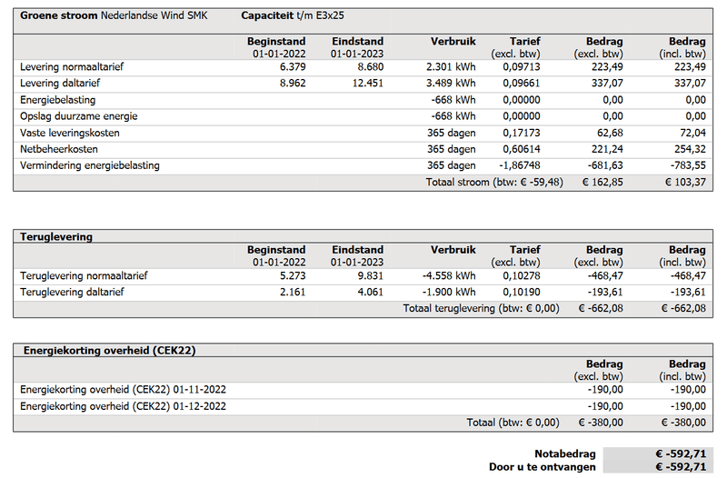

Net zoals een aantal anderen vandaag ook de nieuwe tarieven van Greenchoice gekregen, die per 1-2-23 ingaan. Tot die tijd heb ik nog een vast contract,
Afbeeldingslocatie: https://tweakers.net/i/0EwE7iChUmXAtCYPROs2a3i-cSs=/full-fit-in/4000x4000/filters:no_upscale():fill(white):strip_exif()/f/image/Xw0zImiz1hXLrzcQcgJns898.png?f=user_large
Sinds eind november hebben we zonnepanelen. Ik heb het voorschot al sinds het begin van het contract (1-2-22) op hetzelfde tarief laten staan. Dus de aanpassing van BTW krijgen we nog terug plus dat beetje wat we in december en januari aan stroom zelf hebben opgewekt. Aangezien we ook minder hebben verbruikt dan verwacht (in 2021 werkten mijn vrouw en ik grotendeels thuis en kinderen thuisonderwijs) verwacht ik nog wel zo'n 6 à 700 euro terug te krijgen.
Nu dus aan het nadenken over wat verstandig is vanaf 1 februari, waarbij ik in dit topic lees dat bij Greenchoice blijven (qua stroom) niet verstandig is. Verwachting is dat we volgend jaar 6500 kwh gaan opwekken en 7200 verbruiken. Na saldering blijven we dus op zeker onder het prijsplafond (tenzij het een jaar lang zwaar bewolkt blijft :-)). Qua gas hebben we van GC een interessant aanbod gekregen (2,35/m2). Is het dan voor ons niet heel simpel om met gas bij GC te blijven en qua stroom naar ieder ander over te stappen waar ze op jaarbasis salderen? We zullen immers niet meer dan 0,40/ kwh gaan betalen. Op basis van adviezen in dit topic en een ander kom ik dan uit op bv Engie of Samenom. Waarbij ik me realiseer dat Jetten het nog lastiger heeft gemaakt met salderen irt de jaarrekening.
En wanneer ik me bij 1 van hen aanmeld voor alleen stroom, wordt mijn gascontract bij GC dan automatisch verlengd? Ik neem aan van wel.
Toen we zonnepanelen namen dacht ik dat eea er eenvoudiger op zou worden, maar helaas is het een complex probleem geworden waarbij de energieboeren, GC voorop, maar niet een helder eenduidig antwoord kunnen/ willen geven op vragen.
Ik hoop dat jullie me kunnen helpen.

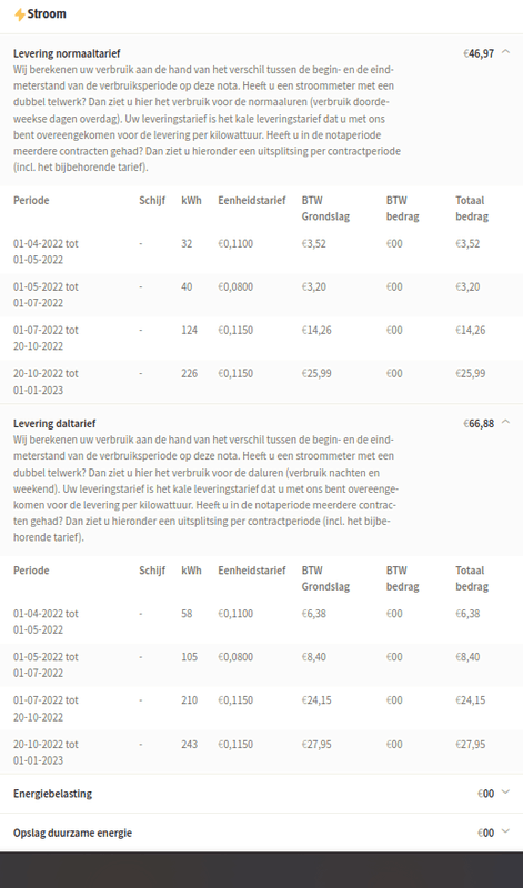

Helaas ben ik nu ook de klos ben bij Greenchoice. Ik had me uitgebreid ingelezen, ook in dit topic, maar GC duwt me toch ineens een jaarafrekening in de brievenbus en nu ben ik m'n opwekking van afgelopen zomer kwijt.
Chronologisch:
- Contract (3 jaar) tot 1-11-2022. Jaarnota altijd op 1 februari.
- Contract liep automatisch door in maandelijks contract.
- Gas opgezegd en per 05-12-2022 over naar een andere aanbieder.
- Omdat we ca. 2000kWh "over" hadden voor stroom bij GC gebleven, met het plan om per 01-02-2023 over te stappen naar een andere aanbieder. En tot die tijd het overschot te gebruiken om deels elektrisch te verwarmen.
Nu krijgen we dus op 31 december 2022 een jaarafrekening binnen, gedateerd 28 december 2022. Met daarop de jaarafrekening gas per 05-12-2022. Dat was verwacht en lijkt me correct. Maar ook de jaarafrekening elektrisch per 01-12-2022. En dat lijkt me fout. Er is imho geen enkele reden om nu een al een afrekening te doen. Vandaag met de nodige moeite GC gebeld voor een verklaring maar daar kwam niets anders uit dan dat het nu eenmaal zo was en niet meer te veranderen was.
Mijn issue is uiteraard dat m'n elektrisch overschot nu afgekocht is voor 11ct/kWh. Terwijl ik in december flink verbruikt heb, en dat in januari ook nog zal moeten doen, en voor een veel hoger tarief m'n eigen stroom moet terugkopen.
Iemand tips hoe hier mee om te gaan? Klacht bij GC is stap 1 lijkt me maar daar verwacht ik niets van eigenlijk.
  • Wolly
Det schreef op maandag 2 januari 2023 @ 22:08:
Chronologisch:
Ik heb in 2021 ook gas opgezegd en bij de opzegging (telefonisch) duidelijk meegedeeld dat ik voor elektra wel wilde dat het contract/nota doorliep ivm de panelen.
Dat kon technisch niet, maar er is toen toegezegd dat ze het zouden corrigeren.
Graag bevestig ik dat uw gascontract bij Greenchoice is opgezegd. U blijft 100% groene stroom ontvangen.
U ontvangt binnen 4 weken een eindnota. In XXX bekijk ik of deze nota financieel gezien in uw nadeel is. Zo ja, dan wordt dit nadeel door ons gecompenseerd. U ontvangt hierover in de maand XXX vanzelf bericht.
En inderdaad, zo'n twee maanden na de originele jaarnota datum kreeg ik een mail met daarin een bedrag wat ik zou zijn misgelopen, zonder verdere uitleg overigens. Bedrag heb ik ook ontvangen.
Dus het kon wel maar ze moesten er wel handmatig moeite voor doen, wellicht willen ze dat niet meer omdat het teveel kost?

Jaarnota ontvangen, geheel volgens de regeltjes. Omdat er netto is teruggeleverd worden de levertarieven op de hoogte van terugleververgoeding à € 0.08 gezet. Op die manier worden alle kWh's keurig gesaldeerd.
Over 2021 kreeg ik wegens een meterwissel het opgebouwde overschot uitbetaald, terwijl er nog een dure periode te gaan was (8 dagen ;) ). De notatermijn is op mijn verzoek daarom uitgebreid van 23-12-2021 tot 01-01-2022 en is de saldering nu uitgebreid inclusief die periode.
Al met al: tevreden. Het termijnbedrag is verlaagd van € 5,00 naar € 0,00 per maand.

Ook vandaag eindnota ontvangen. zelfde berekening voor netto teruglevering zoals anderen.
voor 4 periodes leveringstarieven gehad, met vanaf 20-10 die belachelijke 1,04 tarief.
Maar zoals voor netto teruglevering krijg je die leveringstarief niet en wordt alleen met terugleveringstarief gerekend..
Afbeeldingslocatie: https://tweakers.net/i/HIB_o6LmbrvOdRm0q9CjLbbJ8vM=/x800/filters:strip_exif()/f/image/XWxxDYQKbIMRWRn4ub4POpMC.png?f=fotoalbum_large
Afbeeldingslocatie: https://tweakers.net/i/IQgsa4GNS9EFUamzbvlydVPn1B4=/x800/filters:strip_exif()/f/image/uJnyymxaBUgWNSMMDeFRy6Id.png?f=fotoalbum_large

Ik ben per 1 jan overgestapt van GC. Eindafrekening gekregen. Ter info ik heb een meterwissel gehad op 13-5. Tariefperiode steeds van 1 jan - 1 juli. Zonnepanelen 3e week juli geactiveerd. Kaal tarief 13-05 tot 1-07 was 8 cent, na 1 juli 11,5 cent (levering). Teruglevering ook 11,5 cent zoals hier in het topic bekend.
Klopt dit wel? Ze strepen de kale leveringstarieven tegen elkaar weg, en toegegeven ze zetten de energiebelasting en ODE op 0. Eigenlijk moeten ze de kwh toch wegestrepen? In mijn geval lijkt het mij iets gunstiger voor mezelf uit te vallen omdat het levertarief voor 1 juli lager was :P. Strikt genomen salderen ze nu ook niet per tariefperiode. Levering en terugleveringswaarden zijn overigens conform mijn P1 meter.
Afbeeldingslocatie: https://tweakers.net/i/wACs5ItCyQLSglKOZ6UJVWsfziA=/800x/filters:strip_icc():strip_exif()/f/image/Sqgxhju4EWrZ8nCfwWknuy7b.jpg?f=fotoalbum_large
Verder loop ik wel een kleine 200 euro mis doordat ze niet jaarlijks salderen.
  • Turrican
  • Laatst online: 07:22
Omdat je netto teruglevert in deze afrekenperiode zijn alle tarieven (ook van levering) op het terugleveringstarief gezet. Je daadwerkelijke leveringstarieven neem ik aan hoger, als je op half jaarlijks variabel tarief zat.
Dit is de manier waarop Greenchoice dit doet. Ik zie niets vreemds aan deze eindafrekening (als in, anders dan andere rekeningen die ik gezien heb van ze).

  • Laatst online: 12:33
Turrican schreef op vrijdag 20 januari 2023 @ 08:31:
Dank voor het antwoord. Dat levertarief klopt inderdaad niet met de werkelijkheid (levertarief was eerste halfjaar 17,5 cent kaal).
Iedereen zegt dat greenchoice per tariefperiode saldeert, maar bij mij saldeerden ze het stukje mei-juli in ieder geval mee, dat scheelt mij toch wel.
In dit geval was het voor hun ook gunstiger geweest als ze de kwh's hadden weggestreept en dan het teruglevertarief van 11,5 cent op de netto teruglevering hadden toegepast. Dit komt omdat er van mei tot juli een lager teruglevertarief was van 8 cent. Reken maar na (als je zin hebt :P) dat zou 137,89 zijn, nu is het 160,28.
Je opmerking over de misgelopen EUR 200 snap ik niet, Deze rekening gaat niet over een heel jaar. Je bedoelt vanwege de meterwissel?
Met het mislopen van de 200 bedoel ik als ze van 1 januari tot 1 januari hadden gesaldeerd. (wat ze niet doen, maar wat dubieus is gezien de bedoeling van de salderingsregeling)
  • Turrican
Initial G schreef op zondag 22 januari 2023 @ 22:14:
Ik heb in dit topic volgens mij al een paar keer gezegd dat Greenchoice niet per tariefperiode saldeert... ze doen dus niet wat Budgetenergie een tijdje gedaan heeft, vorig jaar.
Voor het bepalen van de salderingsgrens (dus of je netto afnemer bent of netto teruglevert) kijkt Greenchoice niet naar de tariefperiodes, maar naar een heel jaar (zoals het hoort). Je zult dus ook niet bijvoorbeeld in 1 tariefperiode de terugleververgoeding krijgen en in de andere de leveringstarieven moeten betalen.
  • Supersjellie
  • Registratie: November 2022
Dat klopt
Hier draait het om, ze geven bij netto verbruik niet het hele lage teruglevertatief van 12 cent ofzo (het verschil met budget energie aanpak destijds) Maar gebruiken het levertarief van de periode. En dat zit de crux met de maandelijkse tarieven. Vergeten we prijsplafond krijg je in mei voor levering 100 kwh*0,4 = 40 euro. In december is het tarief dan misschien 80 cent en betaal je 101*0,80=80,80 euro. En hoewel je netto 1kWh gebruikt ga je 40,40 euro betalen. Dat is Greenchoice tariefperiode salderen.

1. Ze kijken kennelijk niet naar het jaar als er een meterwissel is geweest.
2. Dat salderingssommetje snap ik niet helemaal, moet het 40,80 zijn wat je betaalt? Ik snap het idee wel nu denk ik. Maar het blijft zo dat gezien het lagere mei-juli tarief waar ze bij mij mee rekenden gunstiger uitvalt voor mij dan per kWh salderen.

Omdat ik via het contactformulier niks meer heb vernomen nu maar een mail gestuurd naar vragen@greenchoice.nl:
op mijn eindnota lijkt het ook 1 tarief, maar het is een soort gewogen gemiddelde van de tarieven die geweest zijn. Als je de notaspecificatie online bekijkt zie je hoe het precies zit.
  • mister_S
  • Laatst online: 21-10 11:48
Als je netto teruglevert stellen ze één tarief en wordt er eigenlijk gewoon jaarlijks gesaldeerd. Als je netto stroom trekt rekenen ze eerst alles om naar euros per tariefperiode. Dat is inderdaad niet zoals BE het deed, maar het is niet jaarlijks salderen.
