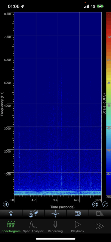

Off/on-topic:
* HenkEisDS zit in een hotel in Belgie en er piept hier ook iets heel irritants:
Afbeeldingslocatie: https://tweakers.net/i/XoMuLFW8uJCSrQ8QXYdi1cSyd2Y=/x800/filters:strip_exif()/f/image/l1vzgg374TkIZ5CPAzHq2fmk.png?f=fotoalbum_large
Edit: fak het begint nu zelfs te, ja hoe noem je dat, suizen/vibreren/nietconstanttezijn
Afbeeldingslocatie: https://tweakers.net/i/Z-ngSihQj-C84raADV61O5dUShg=/x800/filters:strip_exif()/f/image/KUlvL60M9PLsUNTLlcpHe9ZC.png?f=fotoalbum_large
[ Voor 29% gewijzigd door HenkEisDS op 30-08-2022 01:11 ]
