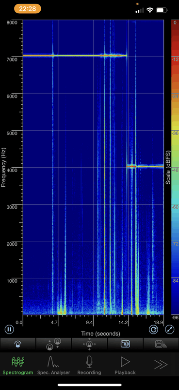

Ik word elke nacht wakker van een soort fluitend/ruisend geluid. Klinkt als water dat door leidingen gaat. Of als lucht dat ergens langs gaat. Dat is dus meteen al het eerste probleem: het is lastig te benoemen hoe het precies klinkt en de bron is niet te vinden. Het is ongeveer vijf weken geleden begonnen, dénk ik, na terugkomst van een week vakantie. In die week is er een nieuwe wc geplaatst in de badkamer en die de boel daarna weer dichtgetegeld. Ik ben me er vanaf dat moment bewust van dat ik wakker word en lig door het geluid, maar ik weet niet 100% zeker of het daarvoor er niet ook al was.
Wat hebben we gedaan:
- 400 keer door en om het huis gelopen om te kijken of we de bron kunnen achterhalen: nee. Hoor het op alle verdiepingen, maar op de eerste verdieping lijkt het wel iets harder dan de bovenste
- Alle stoppen omgezet, alle stroom er dus af, ook van de cv-ketel. Maakte geen verschil
- Hoofdwaterkraan uitgedraaid. Maakte geen verschil. Ook niet toen we daarna een kraan open zetten (wat iemand had getipt)
- Bedieningspaneel wc er af gehaald: er komt tocht omhoog, maar er is géén geluid te horen. Zeker niet het fluitende/suisende geluid dat er nu dus 24/7 is.
Het is gekmakend... vooral ook omdat je het wél hoort in huis, maar als je bijvoorbeeld je oor tegen een muur aanhoudt, of tegen een radiator, of iets anders wat je als mogelijke boosdoener denkt te kunnen bestempelen, hoor je daar gewoon niks. Alleen stilte.
Heeft iemand enige clue wat het nog zou kunnen zijn? Of: of er een apparaat of bedrijf of whatever is dat op zijn allerminst de BRON van dat geluid kan achterhalen.... Want als ik in bed lig word ik er gek van, maar als ik opsta en denk naar het geluid toe te bewegen, dan lukt dat niet.
En nee, het zit niet in mijn oren, anderen in huis horen het ook..Degene die het mysterie op weet te lossen krijgt taart.

Kan je het geluid zien met deze app?
https://play.google.com/s...rbit.spectrum&hl=en&gl=US

Ik zou inderdaad even die app proberen die iemand hier al aan heeft geraden (om te bewijzen dat het geluid uit de omgeving komt), maar dat het iets is tussen je oren zou ik zeker niet uitsluiten.

Maak eens een video komende nacht. Dan kunnen we het wat beter analyseren.

Zoals hier aangegeven, kun je het de frequentie ook zien? Dat je het niet kan opnemen is idd lastig, maar als de frequentie te zien is kun je het misschien beter lokaliseren.

Heb je deze app al eens geprobeerd, werkt erg goed, en geeft een idee in welk gebied te zoeken.
Verder, hebben ze bij het renoveren van de wc ook de standleiding van het riool aangepast?
Misschien is deze verlegt of "lekt" deze in het plafond of iets dergelijks.

  • HenkEisDS
  • Laatst online: 18-10 12:37
locloc schreef op woensdag 6 april 2022 @ 22:25:
ik zou in ieder geval niet goed weten hoe ik het in zo'n app moet onderscheiden van andere geluiden zoals van de snelweg een kilometer verderop..
Afbeeldingslocatie: https://tweakers.net/i/VPH8MTGOz4LXMvvBKtbnL5cUFq4=/x800/filters:strip_exif()/f/image/U291nYSQtiQFkZbsDOeJbMst.png?f=fotoalbum_large
Je bent op zoek naar een horizontale streep. Hier zie je dat ik eerst een 7000Hz piep maak gevolgd door een 4000Hz piep. Hij zal mij jou niet zo uitgesproken zijn, maar een lichtblauw lijntje moet je wel kunnen zien.
