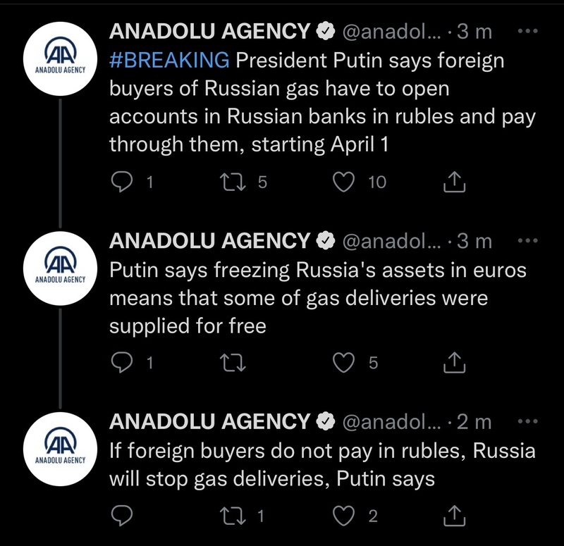

  • assassin85
  • Laatst online: 17-11 22:19
Afbeeldingslocatie: https://tweakers.net/i/8QeipfzgpD7ru4ozWs_RDMYBVQA=/800x/filters:strip_icc():strip_exif()/f/image/0GSj4hNGnyjzDQMKeVNgJM65.jpg?f=fotoalbum_large

  • Bschnitz
  • Laatst online: 17:59
Poetin: gas vanaf morgen in roebels betalen
President Poetin heeft een decreet ondertekend waarin staat dat het buitenland vanaf morgen in roebels moet betalen voor Russisch gas. Dat meldt persbureau Reuters. Poetin heeft ook gezegd dat contracten worden stopgezet als deze betalingen niet worden gedaan.
Volgens Poetin moeten de afnemers roebelrekeningen openen bij Russische banken en worden de betalingen voor Russisch gas vanaf deze rekeningen gedaan.
Frankrijk en Duitsland hebben direct al gereageerd en wijzen de eis opnieuw resoluut af. Ze zeggen dat ze gewoon in euro's blijven betalen en dat ze zich niet door Poetin "laten chanteren". Ze bereiden zich voor op het scenario dat er geen Russisch gas meer naar Europa stroomt.
Gisteren zei het Kremlin nog dat de overstap voor gasbetalingen op roebels niet direct in zou gaan, maar geleidelijk wordt ingevoerd.
WP: ME SUZ-SWM80VA + ERST20D-VM2D || PV: 12.000Wp || Batterij: SigenStor 12kW + 24kWh || A++++ 151m2 570m3 || Laadpaal: VoltTime One Business || Auto: Leapmotor B10 Design Pro Max 67,1 kWh
