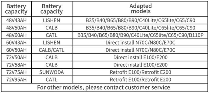

Ik word moedeloos van het niet kunnen vinden van een lader en accu voor een normale prijs.
Om te benadrukken hoe idioot segway of dealers rijk maakt of zelf de hoofdprijs vraagt:
gloednieuwe B110S = €1899,- bezorgd en wel inclusief een accu én lader.
Net een prijs ontvangen voor de lader welke op €349 uitkom, nog bijna €50 meer dan bij een andere stealer.
De accu moest in dit geval €1250 kosten.
Dit betekend dat een extra accu en lader samen 85% van de nieuwprijs van de scooter zelf kost!

Je zou kunnen overwegen naar 3rd party aanbieders te kijken voor accu's:
Afbeeldingslocatie: https://tweakers.net/i/07gKyiXubpAassl6ib5q9yeBRUM=/800x/filters:strip_exif()/f/image/oHDRqOVodt8rjRoiXn4yVSmF.png?f=fotoalbum_large
(https://nl.aliexpress.com...2112000027695570258%21sea)
Ik had meteen oren naar een 48v 60AH accu, in principe dubbele capaciteit, bijna 2 x de range :9
De prijzen die deze partij neerzet valt nog over te onderhandelen hoop ik.
Alles vanaf een E110 kost wat meer en zijn ook wat "meer scooter" waardoor de prijs voor een 2e accu misschien beter te rechtvaardigen is, zeker bij veel dagelijks gebruik.
Ik houd een oogje in het zeil voor een jong gebruikte b110s denk ik maar. Toen ik de mijne net had zag ik er een paar gaan voor tussen de 1350 en 1600 euro op marktplaats. Achteraf gezien is dat een hele goeie deal om niet alleen een accu en lader te hebben maar gewoon alles van die scooter mocht er iets geks stuk gaan.
Kan ik de garantie en die overpriced "onderhoudsbeurt" ook achterwege laten in de toekomst _/-\o_
@justinb81 ik ben zeer benieuwd naar jouw ervaringen, zal even wachten met bestellen. thanks!

@Wackoz Ik heb de 50-60-70Ah accu’s ook op Taobao gezien. Kosten €400. Alleen het verzenden met vliegtuig is meteen €1400 verzendkosten. Ik ben verschillende aanbieders daar met Google translate aan het polsen of ze Engels kunnen en het met goedkope vracht willen versturen. Misschien word er een ondernemer in Europa wakker en besteld een container van die dingen om ze voor €800 te verkopen.
Kan die YanYan tech niet 2 van die accu’s op de boot zetten voor weinig? 3 maanden wachten vind ik prima

Wackoz schreef op donderdag 14 juli 2022 @ 17:35:
Ik ben geen expert op dit gebied, maar zou onderstaande accu ook compatibel kunnen zijn?
https://www.rebatt.nl/lithium-accu-48v-30ah-inclusief-lader

  • Wackoz
  • Laatst online: 00:06
Weer een stapje verder, deze verkoper stuurt me net een link naar de losse stekkers. Niet spotgoedkoop maar het geeft wel meer mogelijkheden ook voor zelfbouw qua lader:
https://nl.aliexpress.com...ayAdapt=glo2nld4itemAdapt
Nu kijken wat hij met de prijs voor de accu's kan doen als het er een paar zouden zijn en per boot
CasterTroy schreef op zondag 17 juli 2022 @ 19:10:
Interessant om is te benaderen inderdaad, het zal afhangen van het gebruikte BMS/connector of die compatibel zijn maar de prijs is in ieder geval al gunstiger. Dank voor het delen, mogelijke opties beginnen te ontstaan :)

@Wackoz Ik zat nog naar deze optie te kijken.
Misschien in combinatie met een rebatt binnenkant

  • alexborro
  • Registratie: Mei 2019
  • Laatst online: 04-06-2025
I don't think buying a third-party generic battery is an option. First we need to pay attention that our batteries are LiFePO4 type, so we cannot use a "generic lithium" battery.
Second, there is an embedded BMS (battery management system) in each battery responsible for controlling the charge and discharge. The scooter talks to the BMS (with an specific protocol) in order to get data from it, like serial number, state of charge, temperature, etc. Just plugging a dummy battery in parallel with the original one might work, but will confuse the system.
So I think we would need to way some vendor(s) to release compatible batteries.
  • alexborro
Wackoz schreef op maandag 18 juli 2022 @ 15:50:
Are you gonna buy some connectors for the E1xx? If yes, I also have interest. With some space plugs (male and female) I can extend the original cable and even try to reverse engineer the BMS protocol without voiding the warranty!
