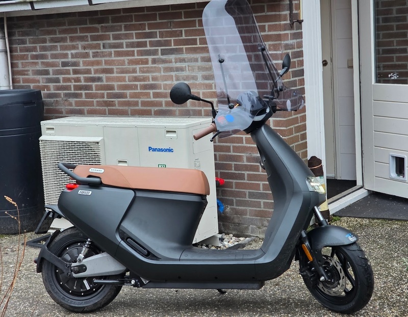

Afbeeldingslocatie: https://tweakers.net/i/hw1YqcSuf8vnfWhjSbI3t77akFw=/800x/filters:strip_icc():strip_exif()/f/image/9LMpu6suw5RtoFn19CAkN1hV.jpg?f=fotoalbum_large
Deze (E125S) gisteren mogen ophalen van een winkel in Groningen, daarna mocht ik er 35 kilometer op rijden. Behalve dat tot nu toe er van alles minder lekker is gegaan vanuit de winkel, mocht ik hem wel even goed testen.
Bij vol haal ik 58 op de GPS en accu half vol 54(de lichte tune werkt). Ze hadden de banden op 3 bar opgepompt(dat deden ze altijd), terwijl ik al vanuit de boekjes wist dat dit 2.0 en 2.2 moest zijn, dus dat was een bumpy ride :). Zeer zenuwachtig rijgedrag met de regeneratie op zwak of sterk, dus die gaat eerst uit(woon werk lukt makkelijk zonder te recupereren). Verder rijdt hij super, lekker door de bocht, optrekken moet je oppassen dat je niet achter op die auto klapt die ook probeert op te trekken.
Ik was wel even vergeten dat je tegenwoordig met de brommer hetzelfde gedrag moet vertonen als een auto/motor behalve op hoofdwegen en snelwegen. Maar dat gaat eigenlijk super fijn met zon snel optrekkend apparaat.
Nu heb ik een vraagje, kan het dashboardverlichting ook zwakker en hoe doe je dat? Want ik heb nu het idee dat ik 's avonds niet meer onder de zonnebank hoef na een late dienst woon werk.

@Tennie Gefeliciteerd met je Segway! Bedoel je 58km actieradius of 58km/h topsnelheid?
Ik haal zelf 50km/ op volle accu en onder de 90% rond de 47/48 km/h.
Als het goed is dimt je dashboard als het donker is. Moet je overdag eens proberen je hand op het dashboard te leggen, volgens mij zit in het midden ergens een lichtsensor in het dashboard.
[ Voor 11% gewijzigd door RemcoZwolle op 23-02-2025 23:50 ]

RemcoZwolle schreef op zondag 23 februari 2025 @ 23:46:
@Tennie Gefeliciteerd met je Segway! Bedoel je 58m radius of 58km/h topsnelheid?
Dank je, rijdt superfijn. Inderdaad 58km/h.
Actieradius 42km met nog 35% vulling. Moet wel zeggen dat ik dan heel erg pittig gereden heb die 42 km. Samen met de tune, zal dat wel kloppen?
Ik zal dat hand truukje eens proberen!

Tennie schreef op maandag 24 februari 2025 @ 20:11:
Vandaag richting werk (Rotonde Haren voormalig hotel) ook al een Casey Stonertje gehad, maar redde hem wel net :9.
Jep originele maxxis bandjes, behalve die rotonde best aardig te doen zelfs met dit weer. Het getinte windscherm samen met de druppels is wel even wennen, anders koop ik er even een ongetinte bij.
Edit: Jep hij dimt bij mij overdag met mijn hand er op toch wel echt. Zal hem straks eens proberen.
Das dus de reden dat ik voor een half scherm ben gegaan.
1. Die hoge vind ik niet mooi.
2. Met (mot)regen of mist zie ik in de avond geen een moer meer.
Dat halve schermpje werkt prima, houd verrassend veel wind tegen.
Op de foto zit hij nog laag maar heb hem inmiddels wat hoger gezet.
Afbeeldingslocatie: https://tweakers.net/i/vGFdnL9yI3j6KFxxudvh_m-26yc=/800x/filters:strip_icc():strip_exif()/f/image/oQX7oncOAUbOjXIaoCosX5tf.jpg?f=fotoalbum_large
Afbeeldingslocatie: https://tweakers.net/i/baHIUUb1_scEiDqoF0VaVP-s26A=/800x/filters:strip_icc():strip_exif()/f/image/srPRooNMTx26yeLAMlAYQhej.jpg?f=fotoalbum_large
Afbeeldingslocatie: https://tweakers.net/i/ytCLFKpGbbrhcjV89W-ebDXkZjk=/800x/filters:strip_icc():strip_exif()/f/image/AhBUDM6CSGxpUOgpxzIJuE6t.jpg?f=fotoalbum_large

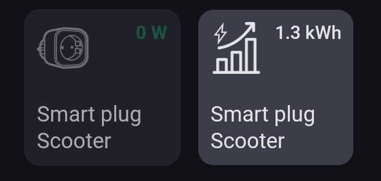

  • Siewert
  • Registratie: December 2015
  • Laatst online: 11:25
RemcoZwolle schreef op woensdag 26 februari 2025 @ 14:04:
Hoe heb je het ingesteld dat met domotica de lader vanzelf uitgaat?
Ben het ook aan het uitzoeken, maar volgens mij kan je niet digitaal uitlezen of de accu vol is.
Werk zelf met de Homey Pro.
Lader hangt aan een z-wave module die ook het verbruik kan meten.
De lader zakt als de batterijen vol zijn onder een bepaalde wattage zeg maar het idle-verbruik.
En als die is bereikt dan zijn de batterijen vol en schakelt de domotica de z-wave module uit.
Ik kan die module met een normale lichtschakelaar aanzetten.
Maar ook laten schakelen door zonnepanelen.
Zit ik hem met de hand aan kijkt hij alleen naar het verbruik en schakelt daar op uit.
Staat de lader uit dan mag hij 1x per dag inschakelen als er 1100w PV overschot is.
En dan begint het riedeltje opnieuw, lader in idle verbruik dan z-wave module uit.

  • RemcoZwolle
  • Registratie: Oktober 2020
  • Laatst online: 16-10 12:38
@greg-a @Siewert
Heb vanmiddag de nieuwe smart zigbee plug van Ikea gekocht en die werkt perfect( INSPELNING
Stekker, smart/stroommonitor).
Zodra het wattage onder de 30 Watt komt schakelt hij automatisch uit.
Afbeeldingslocatie: https://tweakers.net/i/9Q2eOtC_2ORZ00BE0Izh2YfHINE=/fit-in/4920x3264/filters:max_bytes(3145728):no_upscale():strip_icc():strip_exif()/f/image/aFALB4lfv20H6dPJ4F2CmiBz.jpg?f=user_large
De smart plug kost maar 9,99 en met de home automation software die ik gebruik word ook bijgehouden hoeveel KWH en Watt hij per keer gebruikt.
Afbeeldingslocatie: https://tweakers.net/i/bGtqYOmnVIPZKsnjXWw036OrhPU=/fit-in/4920x3264/filters:max_bytes(3145728):no_upscale():strip_icc():strip_exif()/f/image/4LtCB4WO7ZRPYTP8QxOgX6E9.jpg?f=user_large

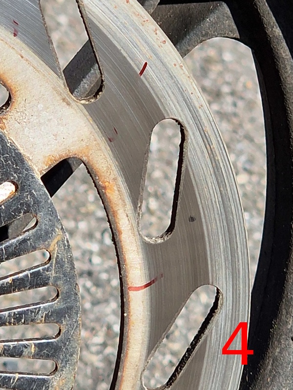

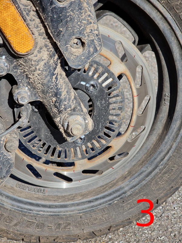

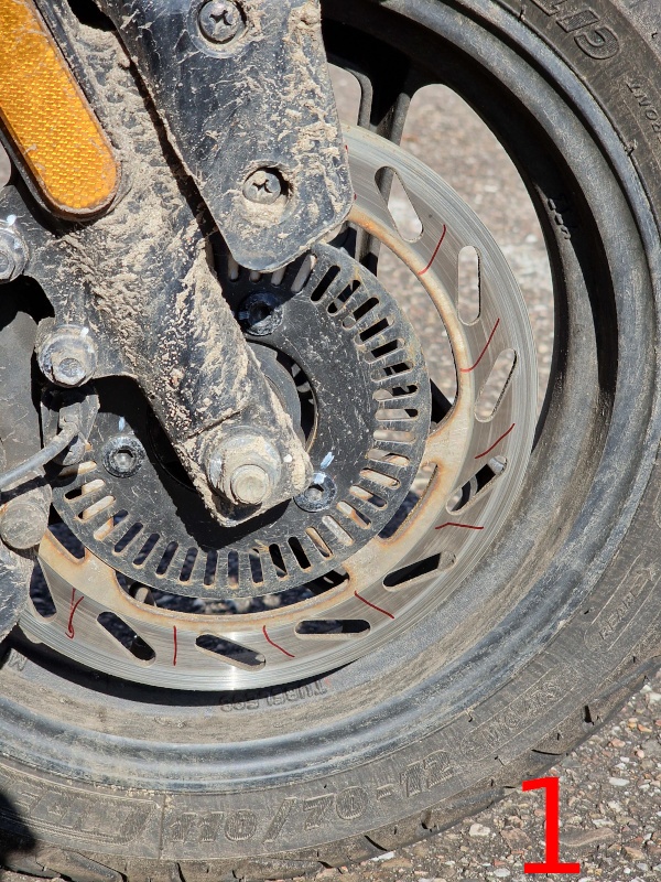

  • alexborro
  • Registratie: Mei 2019
  • Laatst online: 04-06-2025
--originele Engelse versie hieronder--
Een paar dagen geleden was er hier een discussie over de verdeling van de remkracht tussen de voor- en achterrem. Het lijkt erop dat een dealer heeft gezegd dat zelfs wanneer je de achterrem indrukt, de scooter ook de voorrem zou activeren (of andersom – ik weet het niet meer precies).
Dus heb ik een test gedaan. Ik heb een permanente marker gebruikt om de remschijven te markeren en ben vervolgens een korte rit gaan maken, waarbij ik slechts één van de remmen gebruikte. Daarna heb ik de markeringen gecontroleerd.
Test 1: Voorste remschijf gemarkeerd & achterrem gebruikt
  • Afbeelding 1: Laat de markeringen op de voorste remschijf zien vóór de rit.
  • Afbeelding 2: Laat dezelfde markeringen zien na de rit, waarbij alleen de achterrem werd gebruikt, op verschillende niveaus – van een lichte druk tot het activeren van de ABS op de achterrem. De markeringen zijn perfect intact gebleven.
  • Afbeeldingen 3 & 4: Laten zien wat er gebeurt bij een lichte druk op de voorrem – de markeringen op de plekken waar de remblokken de schijf raken, zijn volledig verdwenen.
👉 Conclusie: De voorrem werd helemaal niet geactiveerd bij het gebruik van de achterrem, ongeacht de kracht op de remhendel.
Test 2: Achterste remschijf gemarkeerd & voorrem gebruikt
Ik herhaalde de test, dit keer met een markering op de achterste remschijf en gebruikte alleen de voorrem.
👉 Conclusie: De markeringen op de achterste schijf bleven onaangeroerd, wat bevestigt dat de achterrem niet werd geactiveerd bij het gebruik van de voorrem.
Test 3: Lichte druk op de achterrem
Ik heb ook getest wat er gebeurt bij een lichte druk op de achterrem en vervolgens de markeringen gecontroleerd. Ze waren nog steeds zichtbaar, wat betekent dat alleen de motor de scooter afremde bij die druk. De mechanische remmen werden pas geactiveerd als de remkracht een bepaalde drempel overschreed.
-- English Version --
I'm not sure if the translation was ok, so here it goes the english version.
A few days ago, there was a discussion here about braking power distribution between the front and rear. It seems that a dealer mentioned that even when pressing the rear brake, the scooter would also apply the front brake (or vice versa—I don’t remember exactly).
So, I did a test. I used a permanent marker to mark the brake disks and then went for a quick ride, applying only one of the brakes. Afterward, I checked the marks.
Test 1: Marking the Front Brake Disk & Applying the Rear Brake
  • Picture 1: Shows the marks on the front disk before riding.
  • Picture 2: Shows the same marks after riding while applying only the rear brake, at different pressure levels—from a slight press up to activating the rear ABS. The marks remained perfectly intact.
  • Pictures 3 & 4: Show what happens with a slight press of the front brake—the marks where the brake pads touch the disk are completely gone.
👉 Conclusion: The front brake did not engage at all when applying the rear brake, regardless of how much pressure was applied to the brake handle.
Test 2: Marking the Rear Brake Disk & Applying the Front Brake
I repeated the test, this time marking the rear brake disk and applying only the front brake.
👉 Conclusion: The marks on the rear disk were untouched, confirming that the rear brake was not engaged when applying the front brake.
Test 3: Light Rear Brake Application
I also tested applying slight braking force on the rear brake and then checking the marks. They were still there, meaning that only the motor was braking the scooter at that level. The mechanical brakes engaged only when brake force exceeded a certain threshold.
Afbeeldingslocatie: https://tweakers.net/i/yJiff3jED3QUjc4sL4-g6cn5_BI=/fit-in/4920x3264/filters:max_bytes(3145728):no_upscale():strip_icc():strip_exif()/f/image/sUQkJnP4sgYQHc7urwtMDgL1.jpg?f=user_large
Afbeeldingslocatie: https://tweakers.net/i/l4cXfiaOX8K5uYFg88KSJVALOoA=/fit-in/4920x3264/filters:max_bytes(3145728):no_upscale():strip_icc():strip_exif()/f/image/XxmXpv3tA4n998NMkPPRnMeQ.jpg?f=user_large
Afbeeldingslocatie: https://tweakers.net/i/3qlVDLoO6PVMiLQXGHazfZszypU=/fit-in/4920x3264/filters:max_bytes(3145728):no_upscale():strip_icc():strip_exif()/f/image/nDfjxeK0PUc98UmYBvtPVppB.jpg?f=user_large
Afbeeldingslocatie: https://tweakers.net/i/AVTaIonaGiP_V5GFCggsXWnB9JE=/fit-in/4920x3264/filters:max_bytes(3145728):no_upscale():strip_icc():strip_exif()/f/image/OZsi6U29kWsHstxn49OGSWqt.jpg?f=user_large
Wow heel erg gedetailleerde test. Erg bedankt hiervoor. Dit lijkt me voldoende bewijs dat die dealer maar wat zei.

Even ter inspiratie en aanvullend op de mogelijkheid om met smart plugs het sluipverbruik van de lader te stoppen..
Zelf gebruik ik een bluetooth-proxy (esp32) om de aanwezigheid van de scooter te monitoren. Je ziet de scooter in Home Assistant verschijnen als iBeacon. Geen idee waarom dat werkt (andere bluetooth devices zie je niet altijd zo terug) maar het biedt mogelijkheden.
In mijn geval wordt de scooter na afwezigheid opgeladen op een gunstig moment (dynamische tarieven of stroomoverschot door zonnepanelen) of op het moment dat ik de volgende morgen weg moet.
Afbeeldingslocatie: https://tweakers.net/i/uqHtJCyTxKkM4WRjyVgkuHaYsUo=/x800/filters:strip_icc():strip_exif()/f/image/AS6rOwdDtNaSV0r6kTdL8ATZ.jpg?f=fotoalbum_large
