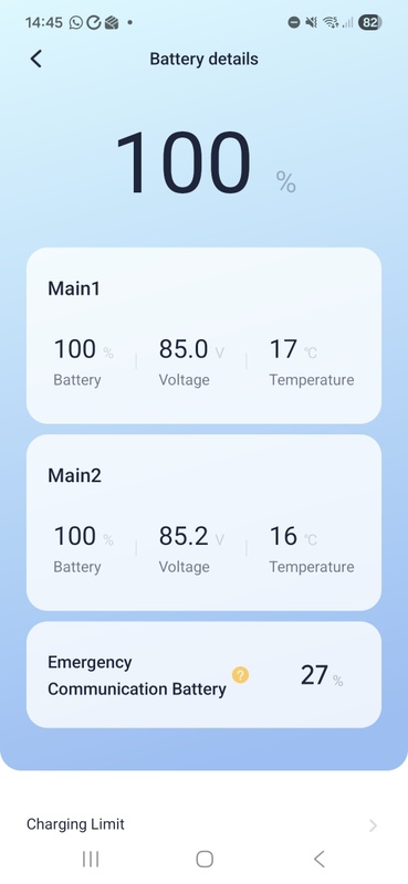

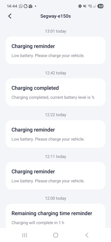

Ik krjjg sinds een aantal dagen een melding op de smartphone dat de accu van de e150s laag is (meerdere gedurende de dag). Echter is de accu afgelopen dagen nog vol geladen naar 100%.
Heb de e150s al een keer losgekoppeld van de accus, en weer aangesloten, maar helaas geen verbetering.
Iemand vervaring hiermee?
Heb altijd 27% bij de emergency battery gehad, is ook vreemd...

quakel schreef op zondag 25 januari 2026 @ 23:08:
Ik krjjg sinds een aantal dagen een melding op de smaetphone dat de accu van de e150s laag is (meerdere gedurende de dag). Echter is de accu afgelopen dagen nog vol geladen naar 100%.
Iemand vervaring hiermee?[Afbeelding]
die melding kreeg ik vanmiddag ook toen ik in de stad was. dacht even dat ik was vergeten op te laden ofzo. zat ook gewoon nog voldoende in. e125s btw
Ook last van sinds de laatste update. Regelmatig na een ritje deze melding bij nog volle accu.
  • Rogar
  • Laatst online: 27-11 18:48
Die meldingen krijg ik ook continue na de update. Heb de scooterzaak er al over gemaild. Ze komen donderdag langs toevallig, zal er meteen nog eens naar vragen.
  • Mr.C4
Ik krijg die meldingen ook terwijl de accu helemaal niet leeg is. Lijkt op een bug in de app zelf.
E110s hier.
[ Voor 6% gewijzigd door Mr.C4 op 26-01-2026 12:55 ]
  • kramerpj
  • Registratie: Augustus 2025
  • Laatst online: 24-10 09:15
berchtold schreef op zondag 25 januari 2026 @ 23:09:
Ik krijg de meldingen dus ook na de firmware upgrade. Ik heb de 150s met twee batterijen die ik laad to 91 procent maar laat zien dat de range maar 72 km is terwijl dit voor de update circa 110 km was. Temperatuur van de batterijen 10 graden. Meer gebruikers met dezelfde ervaring?
  • Haveha
  • Registratie: Oktober 2025
  • Laatst online: 25-02 13:04
Ik heb ook last van de emergency batterij; al sinds aanschaf (okt 2025) op 25%
Tevens ook laatste weken melding van lage accu spanning, terwijl deze gewoon vol is !!
Dealer kan er niets aan doen, importeur krij ik niet te pakken :-(
  • Rogar
Ik kreeg net bericht van de dealer dat ze iets gereset hebben bij Segway en dat de meldingen nu niet meer voor zouden moeten komen over de lage accustand.
