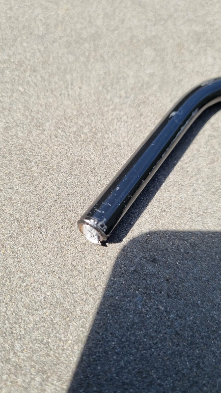

Hi allemaal,
Ik wordt helemaal gek van het windscherm op mijn SE110SE, ik heb al meerdere gebroken poten. De eerste waren de sets van Segway, nu ook van een ander merk, ze breken af bij de schroefdraad. Zijn er meer mensen met dit issue?
Afbeeldingslocatie: https://tweakers.net/i/f3bJa3y2pWrBw7G8JV6FN0wMkig=/x800/filters:strip_icc():strip_exif()/f/image/VhOFHPazNXWvH58719nbHsBc.jpg?f=fotoalbum_large

Blackbird68 schreef op donderdag 10 augustus 2023 @ 16:08:
Hi allemaal,
Bij het Segway scherm heb ik alleen de bekende scheur in het scherm gehad. Er zit nu een ander type scherm op en daar had ik al na een paar weken ook een gebroken poot. Onder garantie vervangen. Inmiddels een paar maanden verder “nog” geen problemen. Hopelijk blijft het zo…..

Afbeeldingslocatie: https://tweakers.net/i/A3NOkqIR4ZI7WVKJBMzyGih7pU0=/800x/filters:strip_icc():strip_exif()/f/image/dQDH1AIT8wudUhSC7kZ1AIrO.jpg?f=fotoalbum_large
Hallo,
Ik haal net mij accu's uit de scooter om ze op te laden, maar zie dat er wat los ligt in de accubak. Het lijk wel een soort knopje/plugje. Op de foto lijkt het een groot knopje/plugje, maar het is ongeveer 1 cm lang.
Iemand enig idee waar dit uit kan komen, kom er zelf niet uit waar het vandaan komt?
Ik heb de Segway E125S
Bedankt alvast!
