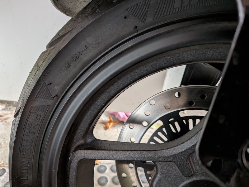

Is het normaal dat de voorkant wat losser aan gaat voelen na 2000 km? Ik twijfel of het ingereden is of al versleten :p Hij komt nu een beetje omhoog aan de voorkant als ik optrek en voelt minder stug aan. Maar ik rijd op Belgische wegen, vaak met twee er op en er zitten wat kapot gereden drempels (zeg maar zo'n vouw voor de drempel in de weg van remmende vrachtwagens) op mijn route waar ik maar heel langzaam overheen kon (ik heb de route nu veranderd dat ik niet meer over die drempels hoef :p ).
[ Voor 4% gewijzigd door Marzman op 21-08-2026 16:41 ]

Marzman schreef op vrijdag 21 augustus 2026 @ 16:40:
Ik heb er ruim 3.5K km opzitten. Maar ik voel nog geen verschil. Ik rij gelukkig niet op Belgische wegen.
  • Marzman
Marzman
They'll never get caught.
Kwekke-boom schreef op dinsdag 25 augustus 2026 @ 22:03:
Waarschijnlijk is het 'ingereden', in het begin was het heel strak en nu veert het wat meer in.

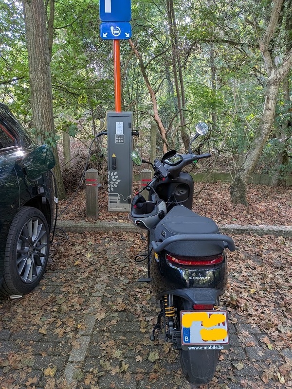

Vandaag eerste keer bij een laadpaal getest terwijl we op het terras zaten en wat rondliepen. Een km of 17 bijgeladen in een uurtje (e300 en met mijn vrouw achterop). Gaat prima alleen andere mensen keken even vreemd toen ik tussen de electrische auto's parkeerde ;)
Shell laadkaart aangemaakt daarvoor. Ook handig om de palen te vinden in hun app.

Marzman schreef op zaterdag 5 september 2026 @ 18:56:
Ik wist niet dat dit is toegestaan. Mag je nu overal aan de laadpaal met de scooter dat je weet?
  • Marzman
Marzman
Patoer schreef op zondag 6 september 2026 @ 13:17:
Waarom zou dat niet mogen? En van wie?
Waarmee heb je geladen dan, wat voor kabel? 17km in uur zegt niet zo heelveel naar mijn idee . De standaard 1000Watt lader kan ook wel van 20% naar 40% in dat uurtje wsl en dat dekt ook 17km?

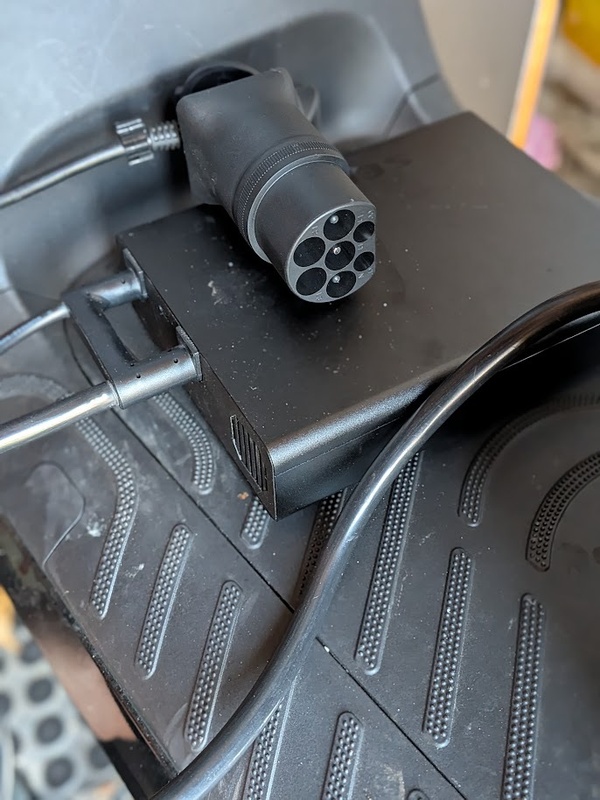

Ja de standaard kabel en een stekker die past in laadpalen, 1000 Watt inderdaad, dus dat kun je laden in een uur.

Marzman schreef op zondag 6 september 2026 @ 20:30:
Kan je daar eens een fotootje van sturen? Dat zegt meer dan 1000 woorden :)
  • Marzman
Marzman
Sanderke schreef op maandag 7 september 2026 @ 10:59:
Van de stekker?
Afbeeldingslocatie: https://tweakers.net/i/8WboVJt6KdTzEa_GKak5V3x_uIc=/x800/filters:strip_icc():strip_exif()/f/image/AtHbeF8E9ab4Xwp1eP5bapIg.jpg?f=fotoalbum_large
