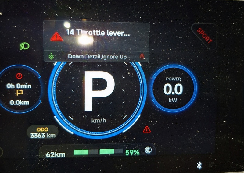

Ik had net een foutcode 14... Maar dat is ineens weg nadat hij weer een kwartiertje uit heeft gestaan. Het was echt slakkenmodus met optrekken zeg... Iets met de remhendel in elk geval.

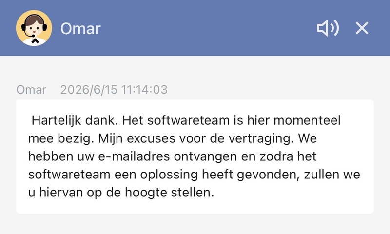

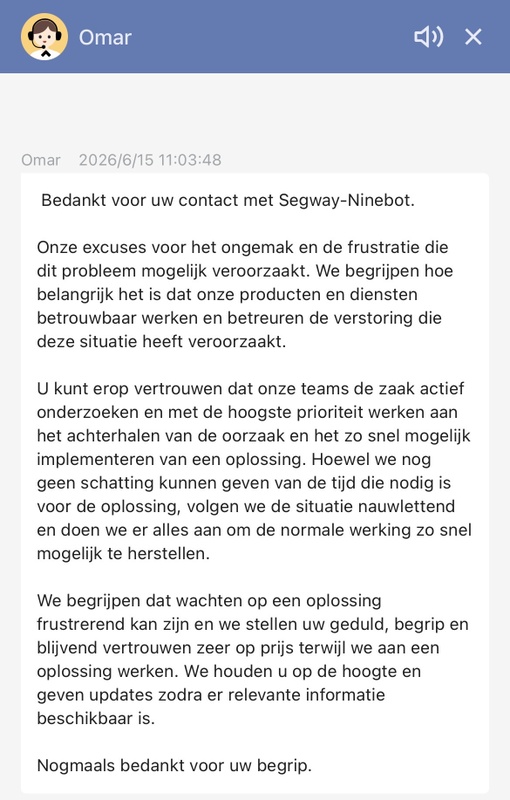

  • cebess
  • Laatst online: 14-11 23:15
Bij mij heeft het wel gewerkt maar werkt de gsm verbinding niet meer na een grote reparatie waarbij de accu een week los is geweest. Krijg het ook niet meer aan de praat dmv accu’s een paar uur ontkoppelen.
Segway support erkent nu bij mij ook dat er problemen zijn. (gisteren contact gehad)
Afbeeldingslocatie: https://tweakers.net/i/qNSq-B-7kIefEC4TJEgHIIt4220=/x800/filters:strip_icc():strip_exif()/f/image/wYrnCarPMQRt4w4k6iwIP0eB.jpg?f=fotoalbum_large
Afbeeldingslocatie: https://tweakers.net/i/azHVxC5nRD0W75dgPALld63HpuQ=/800x/filters:strip_icc():strip_exif()/f/image/F6t4QcgUXy00aVv3zhJiGAuB.jpg?f=fotoalbum_large

  • quakel
  • Laatst online: 11-09 22:23
quakel
Dhr
(Segway e150s)
Ik heb voor de 2de keer de volgende melding gehad: 14 trottle level...
De gashendel werkt dan niet meer correct. Dit gebeurd spontaan tijdens rijden.
Ontkoppelen van de baterijen hersteld de foutmelding.
Zijn er meerdere klachten hierover? Misschien door laatste firmware update?
Afbeeldingslocatie: https://tweakers.net/i/EtF8fd2CB40lYKHEKaEoU_IyTs8=/800x/filters:strip_icc():strip_exif()/f/image/UUycA7kmdpkHzhDLY5JuVVVl.jpg?f=fotoalbum_large
[ Voor 76% gewijzigd door quakel op 23-06-2026 06:18 ]

quakel schreef op dinsdag 23 juni 2026 @ 06:11:
(Segway e150s)

Ik heb ook 2x deze melding gehad (Segway E150S). Een aantal maanden geleden en 18 juni jongstleden. De scooter trekt dan heeeeeeel langzaam op. Ik was onderweg naar werk. Aan en uit loste het probleem niet gelijk op. Toen ik aan het eind van dag naar huis ging was de error weg. Ik heb wel melding van de error gemaakt bij dealer.
Afbeeldingslocatie: https://tweakers.net/i/A6p27iSdpDQ2obvvq1zy9l0Y2U8=/fit-in/4920x3264/filters:max_bytes(3145728):no_upscale():strip_icc():strip_exif()/f/image/0C1BQ5cZvNwObzHwmR2IsgQt.jpg?f=user_large

Vandaag is er een nieuwe firmware update voor de Central Controller (V6.1.3) beschikbaar gekomen. Deze update zou netwerk connectie fouten moeten oplossen. Zelf nog niet geinstalleerd omdat ik geen netwerk problemen heb gehad. Maar ben bang dat als ik deze installeer die wel krijg. Ik ben benieuwd naar jullie ervaringen.

Dit is inderdaad de melding en het gasvermogen wat ik ook heb gehad. Ik had al de laatste firmware erop staan 6.1.3, helaas lost dat niets op.
Ik heb de storing de eerste maand van de scooter gehad, na 10 maanden nog een keer (afgelopen week).
Mijn dealer is failliete, ik heb nu wel een nieuwe dealer gevonden, maar heb dit probleem daar nog niet gemeld. Ik ben benieuwd naar het antwoord van je dealer.
