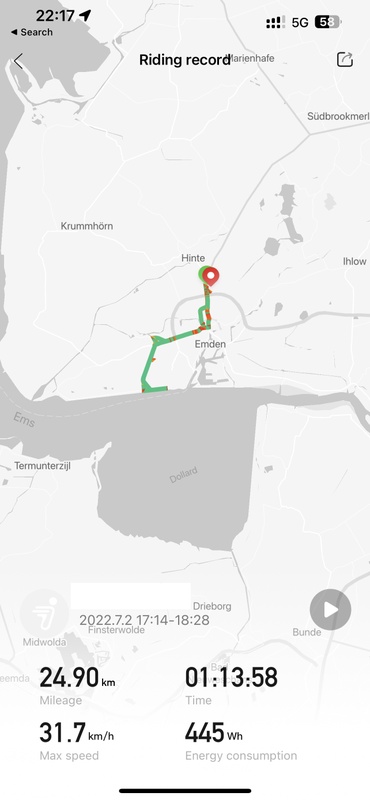

Iemand ervaring met ritregistratie en rijden in het buitenland? Ben in duitsland met de segway en het valt me op dat hij de ritten niet bijhoudt. Ik vermoed dat de sim kaart geen roaming ondersteund (gok dat het teveel kost).
Had eigenlijk verwacht dat ze dan via bluetooth naar mijn telefoon zouden gaan maar helaas.
Toevoeging:
Wist eigenlijk zeker dat ik met mijn andere segway eerder in Duitsland ben geweest en het daar wel werkte! Dus ik ging graven en vond:
Afbeeldingslocatie: https://tweakers.net/i/u70ArOO3St2NJG_emy9hE9XGWKA=/x800/filters:strip_icc():strip_exif()/f/image/19XLM5ejcHn2FRVDPhI2sGmF.jpg?f=fotoalbum_large
Twijfel nu wel of dit mogelijk nog via een Nederlandse mast geweest kan zijn gezien de locatie… :+

Klopt ik heb het zelfde probleem en gemeld bij mijn dealer maar nog geen oplossing gehoord beetje jammer.
Er zit een eSim in die Global roaming heeft zegt Segway, maar ze zijn denk ik vergeten de roaming aan te zetten. :'(
Zodra je Nederland verlaat werkt route niet meer maar wat nog vervelender is dat je ook niet kan zien waar je scooter zich bevindt.
Hopelijk gaat Segway hiermee aan de slag.

wittew schreef op donderdag 3 november 2022 @ 09:03:
Fraai is dat zeg! Met andere woorden: als mijn Segway in een Pools busje wordt geladen, richting Polen (ik noem maar iets) ben ik 'm over de grens definitief kwijt.
Hopelijk gaat Segway hier wel iets aan doen, inderdaad.
