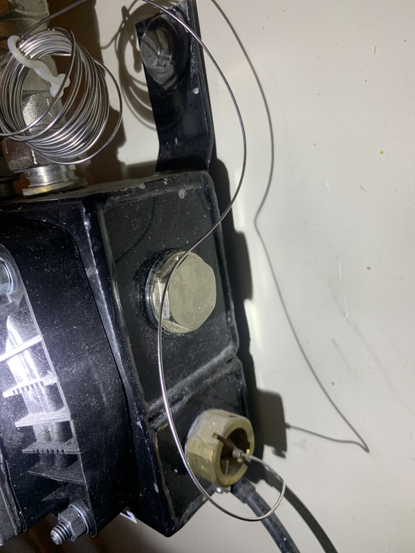

Misschien kijk ik verkeerd. Maar je bedoeld onderstaande toch?
Afbeeldingslocatie: https://tweakers.net/i/tIdhLpHpejCDRn2eRunUc_QnBMM=/x800/filters:strip_icc():strip_exif()/f/image/82nLdmpcIULvQPetnSMz3J3I.jpg?f=fotoalbum_large

Jij hebt geen ventiel.
  • tcw82
  • Registratie: Oktober 2020
  • Laatst online: 20:04
Ventiel verwijderd.
Afbeeldingslocatie: https://tweakers.net/i/8DHMyRFGovfwQ9GLx0oEiOdJGHs=/x800/filters:strip_icc():strip_exif()/f/image/fCM0HgJdN2xg45yTtSTa4BKt.jpg?f=fotoalbum_large
Ventiel van dichtbij
Afbeeldingslocatie: https://tweakers.net/i/AX2sWbA6d0RSkW-zEyUI7ogdLOw=/x800/filters:strip_icc():strip_exif()/f/image/gLLHDlneOgl8gt1lCAXIZ6Pw.jpg?f=fotoalbum_large
[ Voor 3% gewijzigd door tcw82 op 23-01-2022 10:05 ]

Ok. Dus ik kan dat 'dopje' eraf halen, en daar een DVR ventiel indraaien om daarmee de retourstroom anders in te regelen?
https://www.fitting-shop....tbv-ku-slim-verdeler.html
[ Voor 18% gewijzigd door Omit09 op 23-01-2022 10:19 ]
  • tcw82
Ja, maar dat wat je nu laat zien is niet het ventiel op mijn foto maar een druk verschil ventiel. Dat is volgens mij iets anders.
Drukventiel zit tussen aan en afvoer geplaatst.
Afbeeldingslocatie: https://tweakers.net/i/ks9X0fCzzosy_nsvvygxb33I0yI=/x800/filters:strip_icc():strip_exif()/f/image/yguJAXuWWbXGVSFh9FM5SaGk.jpg?f=fotoalbum_large
[ Voor 62% gewijzigd door tcw82 op 23-01-2022 10:45 ]

  • Cees-JanH
  • Laatst online: 13-05 10:21
Omit09 schreef op zondag 23 januari 2022 @ 10:02:
Correct, jouw verdeler heeft geen ventiel en is dus bedoeld voor HT 60 graden. Ik heb je boven een link naar de manual gestuurd en daar uit gequote dat je deze geschikt kunt maken voor LTV.
Aangezien je woning van 2018 is, daarmee aan goede isolatie (bouwbesluit) heeft zal je eigenlijk nooit meer dan 35 graden in je vloer nodig hebben. Het is dus eigenlijk een fout van degene die de vloerverwarming heeft aangelegd, de hele woning zal immers met Ta 40 (LTV) gemakkelijk op temperatuur blijven.

Weer even een update; Zoals hierboven al benoemd lijkt mijn probleem voor het grootste deel opgelost.
De ruimte verwarmt inmiddels een stuk sneller, en de temperatuur voelt comfortabeler.
Inmiddels is er nog meer helder geworden;
  • De retourthermometer bleek het niet te doen. Gisteren even een flinke tik op gegeven, en die loopt inmiddels ook 'normaal op. Nu bij het verwarmen komt de aanvoertemperatuur op 40 graden, terwijl de retour op 34 graden zit.
  • Gisteravond met behulp van warmtebeeld camera een goed beeld gekregen van de groepenverdeling.
Inmiddels een infrarood thermometer besteld, zodat ik de groepen nog iets beter waterzijdig kan inregelen.
Komende periode wil ik tóch nog eens onderzoeken of het net zo comfortabel blijft als ik de temperatuur van het CV water verlaag (nu op 75 graden) en/of het maximaal vermogen van de CV (nu op 80%) of die van de pomp (nu 65%) verlaag. Het klinkt mij alsof ik, door die te verlagen, nog wat efficiënter kan stoken..
Dank voor jullie hulp en alle adviezen!
