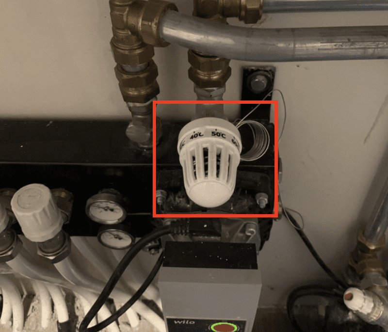

Afbeeldingslocatie: https://tweakers.net/i/WYL7w7OGPp0FiDmUNY46-XcFQWw=/full-fit-in/4920x3264/filters:max_bytes(3145728):no_upscale():strip_icc():fill(white):strip_exif()/f/image/G5wl6wvCVMc31JGjr93vnMAo.jpg?f=user_large
Dit een willekeurige thermostaat knop. Met een waterpomp tang kan de ring losgedraaid worden. Dan gaat de knop los van het ventiel met de regelpen.

Jan Hugo schreef op vrijdag 21 januari 2022 @ 11:47:
De thermostaat knop op de verdeler staat op 50. Dit is een goede waarde, tenzij de thermostaat defect is.
Probeer deze thermostaat zo hoog mogelijk te zetten.
Probeer de thermostaat knop weg te halen, en controleer of de pen van het onderliggend ventiel ingedrukt kan worden en weer terugkomt. (indrukken is dicht zetten)
Via het retour ventiel kan je in geval van nood de vloerverdeler terug regelen.
Het kan ook zijn dat de aanvoer en retour buis te dun zijn.
Het is gelukt. Als ik die pin indruk, komt die inderdaad weer terug.

Als de verdeler zonder knop ook koud blijft is de thermostaat niet de beperkende factor.
Als de verdeler wel warm wordt is de thermostaat knop defect.

Jan Hugo schreef op vrijdag 21 januari 2022 @ 12:12:
Wordt hij nu zonder knop wel warm?
Ik had alleen even de test gedaan of de pen terugveerde.
Maar het is dus de bedoeling dat ik de knop eraf haal, de pen even indruk.. En dan voel of de leidingen die van de verdeler de grond in gaan óók warm worden?

Sorry dat ik mijn tekst veranderde van een vraag naar een opmerking.
Door de knop te verwijderen haal je zoveel mogelijk flow-beperkingen weg. Dan zou uiteindelijk de temperatuur omhoog moeten.
Kan het zijn dat er ergens nog een verborgen bypass is : https://www.youtube.com/watch?v=z1Stlfi2RTE
Of is toch de aanvoer te dun? De flow kan dan verhoogd worden door de CV circulatie pomp in de ketel te verhogen.

Jan Hugo schreef op vrijdag 21 januari 2022 @ 12:27:
Geen probleem! Mijn huis is in 2018 nieuw gebouwd.. Kan me dan toch niet voorstellen dat men nog ergens een bypass verstopt heeft? Overigens zit er dus wel meer dan 3 meter tussen de ketel en mijn bypass; de ketel staat op zolder, de bypass zit beneden bij de vloerverwarming verdeler.
Heb de knop inmiddels van de aanvoerkraan van de verdeler gehaald, en ben nog maar weer eens aan het stoken; thermostaat op 23 graden gezet. De RTL ventiel in de badkamer, voor de vloerverwarming, heb ik ook dichtgedraaid.
Ketel 'springt' wel aan; brander symbool brand. Maar het radiator symbool voor levering warm water blijft uit.
Aanvoertemperatuur op de verdeler komt iets hoger dan de afgelopen dagen; richting 26 graden. Retourtemperatuur op 19 graden.

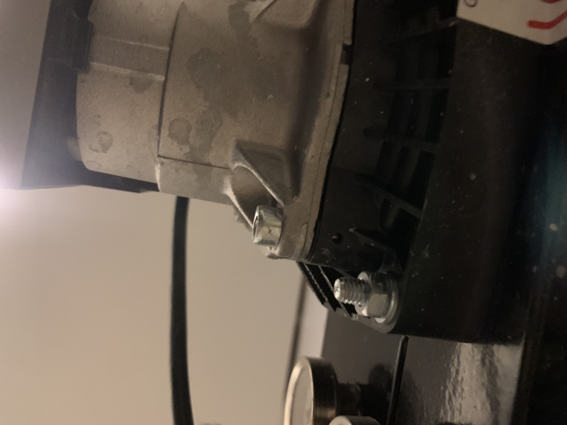

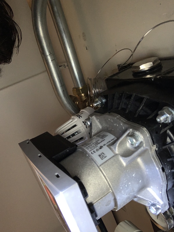

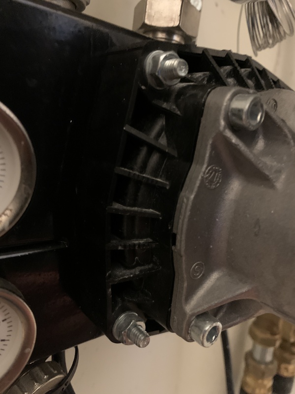

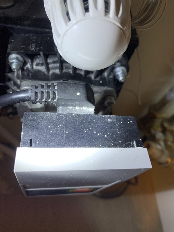

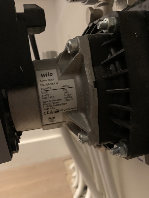

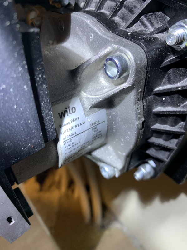

Wel gekeken, maar kan nog niet goed vinden waar ik moet kijken. Ik zie nl. geen pijl..
Afbeeldingslocatie: https://tweakers.net/i/dwW3B1f7TR23JksFo5pktKenj8c=/x800/filters:strip_icc():strip_exif()/f/image/Cfxi6X081wDKNR4Au4tkj43r.jpg?f=fotoalbum_large
Afbeeldingslocatie: https://tweakers.net/i/rhA87YOHCmmL0qwx8RF3Oz1a9lQ=/x800/filters:strip_icc():strip_exif()/f/image/TUNjzAjxmdmrn5cesdJtw3MY.jpg?f=fotoalbum_large
Afbeeldingslocatie: https://tweakers.net/i/QR5k8YLbLoTfspABlfP6jr5YWps=/800x/filters:strip_icc():strip_exif()/f/image/vtt8WbSJYp1rY7qlrLrsTsXL.jpg?f=fotoalbum_large
Afbeeldingslocatie: https://tweakers.net/i/44Y8Rcb2NHdWgrU6DWe3U2VtnFY=/x800/filters:strip_icc():strip_exif()/f/image/afaqKbCPr3oeqJQT8RxcXqIq.jpg?f=fotoalbum_large
  • Microkid
Microkid
Smile
Zou links op de zwarte body moeten staan.

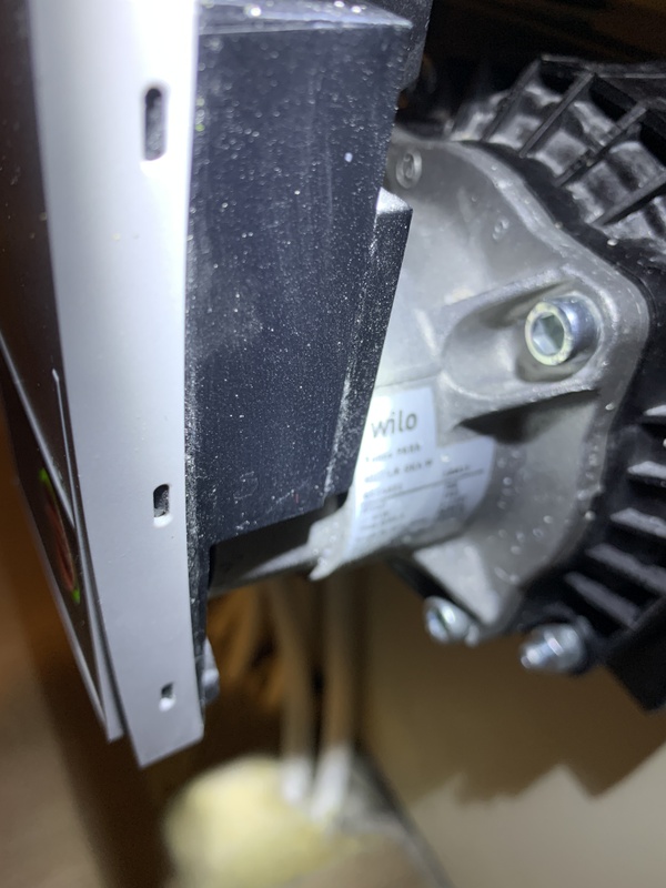

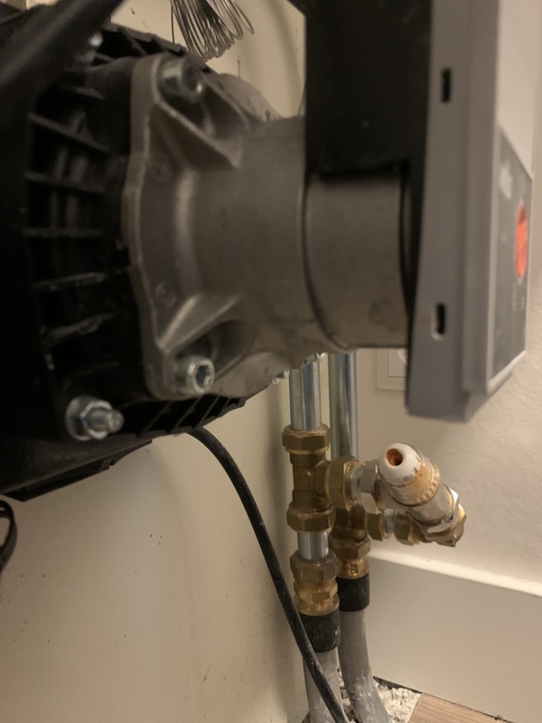

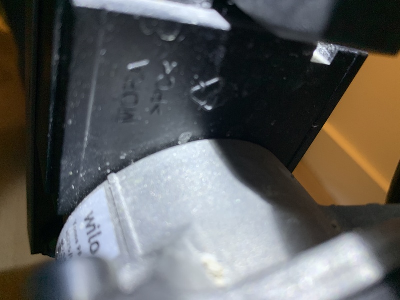

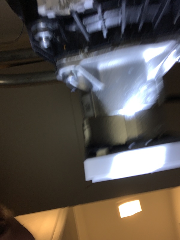

De zwarte body van de verdeler, of echt van de pomp? Ik vind alleen een pijl naar beneden op de leiding onder de kraan…
Het is trouwens wel raar; ik heb de pomp nu weer aangezet. En dan daalt de aanvoertemperatuur conform de meter weer heel snel van 36 naar 25 graden....
Afbeeldingslocatie: https://tweakers.net/i/ZPCfDgd696lQkhO56XfM9ZieVZs=/x800/filters:strip_icc():strip_exif()/f/image/EEwz052VjS17tvO6w1BhZK1b.jpg?f=fotoalbum_large
Afbeeldingslocatie: https://tweakers.net/i/rK7g9VuYzuuBxVc14jKfp6TDrgc=/x800/filters:strip_icc():strip_exif()/f/image/AucWkaIsTzCmyd3a68MjylyG.jpg?f=fotoalbum_large
[ Voor 6% gewijzigd door Omit09 op 21-01-2022 15:37 ]
  • Microkid
Microkid
Smile
zwarte deel van de pomp. Pak er eens een zaklamp bij, want zo zie je vrij weinig met zwart ;)
[ Voor 60% gewijzigd door Microkid op 21-01-2022 15:41 ]
  • Gramser
  • Registratie: Juli 2020
  • Laatst online: 05:42
Het klinkt toch alsof ie de verkeerde kant opdraait. Ff goed zoeken naar die pijl op het pomphuis! Moet er echt opstaan.

Afbeeldingslocatie: https://tweakers.net/i/nLphbGR1M9brtNZy0skUJEBEM8U=/800x/filters:strip_icc():strip_exif()/f/image/tmAhzriqlssY0tMbdAtAEWo4.jpg?f=fotoalbum_large
Voorbeeldje van waar de pijl wrslk staat.

Gramser schreef op vrijdag 21 januari 2022 @ 15:47:
Hij heeft een andere behuizing, die zit op de verdeler geschroefd. Maar dan nog zou er ergens een pijl moeten staan lijkt me...

Microkid schreef op vrijdag 21 januari 2022 @ 15:40:
Haha er staat echt geen pijl op…. Heb um van alle mogelijke standen nu bekeken en belicht.
De aanvoertemperatuur staat nu wel weer op 24 graden.
Zit hier een probleem in waar ik het installatiebedrijf voor moet benaderen?
Of kan ik zelf bv nog iets met een warmtebeeldcamera (iemand heeft me bericht dat hij me daarbij wil helpen)..
En kan het kwaad om de pomp uit te laten?
Afbeeldingslocatie: https://tweakers.net/i/kt6CSRxQrQog7L-Nj_MnBmQzzsE=/800x/filters:strip_icc():strip_exif()/f/image/QVcfokIC9nl3hgjarfS6ezAk.jpg?f=fotoalbum_large
Afbeeldingslocatie: https://tweakers.net/i/saY0y8phF-6Xj5__um57QpdarIk=/x800/filters:strip_icc():strip_exif()/f/image/qMggKuo2qs72icPY1g2qJIGv.jpg?f=fotoalbum_large
Afbeeldingslocatie: https://tweakers.net/i/NXoC12KENCXycdKc-tJdTIEoxpU=/x800/filters:strip_icc():strip_exif()/f/image/YgY08ZtqmWnj4gYvrkyhEX9O.jpg?f=fotoalbum_large
Afbeeldingslocatie: https://tweakers.net/i/iwMVwaKXDaIiKW5LpDYpmEAHFJI=/x800/filters:strip_icc():strip_exif()/f/image/NQ6tZLLD8g3OxCpsgcXDZaXJ.jpg?f=fotoalbum_large
Afbeeldingslocatie: https://tweakers.net/i/v2rortE4B7WcTn7hDxoZBRXU-h0=/x800/filters:strip_icc():strip_exif()/f/image/DgrMaUYHYKstmfxOZQpwR0CJ.jpg?f=fotoalbum_large
  • Gramser
Het moet volgens mij op het geribbelde deel staan - dat is het pomphuis.
  • Microkid
Microkid
Smile
Omit09 schreef op vrijdag 21 januari 2022 @ 15:57:

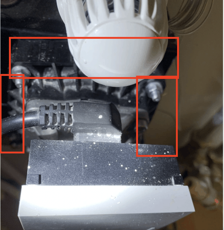

Je kijkt op de verkeerde plek, je moet op het metalen gedeelte kijken zoals aangegeven.
Afbeeldingslocatie: https://tweakers.net/i/XONYwgU6m3Apue9tCYXbWfm6-xQ=/x800/filters:strip_exif()/f/image/23rXAcSARqVNnuAh0NH4k3Vr.png?f=fotoalbum_large

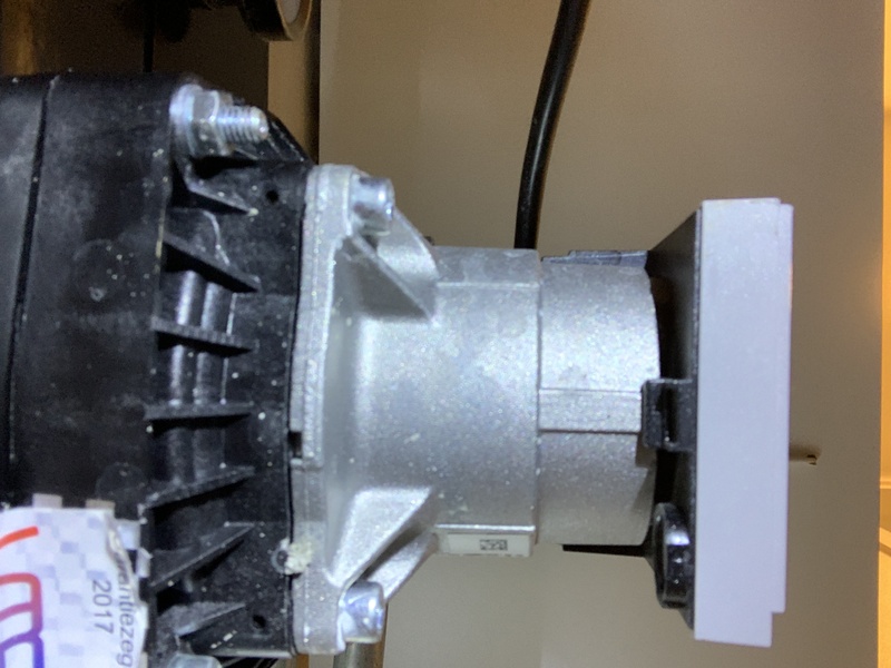

Microkid schreef op vrijdag 21 januari 2022 @ 16:00:
Hier bedoel je? Zal nog eens inzoomen, maar kan er echt niets zien….Afbeeldingslocatie: https://tweakers.net/i/vqORVq5oGLcoJthmKAILf4pPWiY=/x800/filters:strip_icc():strip_exif()/f/image/VRlNWnaqfJL4z9hHqtSHaBLd.jpg?f=fotoalbum_large

  • Dentheman
  • Laatst online: 17-08 16:03
Dentheman
Zie signature
Kan het niet zo simpel zijn, dat de thermostaatkraan niet functioneert?
Heb je deze al eens helemaal open- en dicht gedraaid of eventueel vervangen?
Zie ondertitel

  • mr_evil08
  • Laatst online: 22:22
Lijkt erop dat de thermostaat vast zit, trek die knop er eens af.
Ook al draait de vloerverwarmingspomp niet dan nog zal de aanvoer temperatuur meter hoger moeten zijn.
Of je CV pomp zelf draait niet, daarnaast CV leidingen ontluchten.

  • mr_evil08
Omit09 schreef op vrijdag 21 januari 2022 @ 15:34:
Lijkt sterk op een vastzittende thermonstaatkraan op je verdeler die op de stand staat van net een klein beetje open.
[ Voor 7% gewijzigd door mr_evil08 op 21-01-2022 16:20 ]

  • Microkid
Microkid
Smile
mr_evil08 schreef op vrijdag 21 januari 2022 @ 16:19:
Haal deze er eens af en check of het pinnetje soepel naar binnen en buiten komt.
Afbeeldingslocatie: https://tweakers.net/i/vO3OXqT2l2H5_ZB0zOH9xIRMQFg=/800x/filters:strip_exif()/f/image/9Z9jQ6TdUZt4PHWAzcr44UzO.png?f=fotoalbum_large
  • Omit09
  • Registratie: Januari 2022
  • Laatst online: 05-02-2025
Microkid schreef op vrijdag 21 januari 2022 @ 18:30:
Yes dit had ik al gedaan. Die komt weer soepeltjes naar boven als ik hem indruk.

Kan iemand overigens een uitspraak doen op een aantal variabelen die nu door mij zijn ingesteld?
CV ketel
- Temperatuur CV water 50 graden
- P31 naar 80% (max. vermogen)
- P056 naar 50 graden ( min. aanvoertemperatuur opentherm)
Verdeler
- Thermostaatkraan op 50 graden.
En geen variabele, maar twee andere temperaturen tijdens het stoken;
- Aanvoertemperatuur verdeler 30 graden
- Retourtemperatuur verdeler 19 graden
De twee laatstgenoemde temperaturen lijken mij wat aan de lage kant…

De thermostaatkraan staat op 50 graden (ketel ook). Ik heb de knop er nu al een paar keer vanaf gehad. Het pinnetje kan ik indrukken, en die komt terug. Aanvoertemperatuur loopt dan niet op.
Ik kan nog proberen wat @zktom82 voorstelt; de verdeler actief maken door het voetventiel te knijpen. Maar hoe weet / zie ik hoever ik die moet knijpen?
En dan de pomp. Als ik die uitzet, loopt de aanvoertemperatuur wél flink op. Maar volgens mij heb ik daar een verklaring voor gelezen.
Ik lees nu verschillende en tegenstrijdige dingen over mijn pomp. En of die misschien wel of niet de verkeerde kant oppompt of dat ie maar 1 kant op kan pompen. Ik heb er zelf echt geen verstand van, maar ben er inmiddels wel van overtuigd dat er geen pijl op dat ding staat… Kan iemand hier nog uitsluitsel over geven?
Hier precies hetzelfde gehad nadat ik de pomp van vloerverwarming vervangen had. Temperatuur aanvoer liep ook niet op als de pomp draaide, als die uit was, wel. Als je temperatuur wel oploopt als de pomp uit staat, ligt het sowieso aan de pomp.

P0010 moet voldoende zijn, staat bij mij ook zoiets. Wat niet heel duidelijk in de manual staat, is als je het vermogen verlaagde automatisch de pompcapaciteit ook omlaag gaat. Vandaar dat ik het even check.
Volgens mij heb je echt hetzelfde probleem als ikzelf. Je pomp trekt meer retourwater in je verdeler dan warm water. Om dit uit te kunnen sluiten moet je weten hoe heet je aanvoerleiding (dus voor de thermostaat knop) wordt.
Als die niet heet wordt, sta je dus eigenlijk het water in je vloer rond te pompen ipv mengen met heet aanvoerwater.
  • Omit09
zktom82 schreef op zaterdag 22 januari 2022 @ 09:56:

  • the12be
  • Laatst online: 17-08 08:10
Het is al eerder gevraagd, maar wat gebeurt er als je alle groepen helemaal dicht zet?
Ik had hier boven een vergelijkbaar probleem (was wel nieuwbouw, dus had nog nooit gewerkt), en daar soort van dezelfde symptomen.
Er kwam alleen warmte binnen als alle groepen 100% dicht stonden. Alles leek verder goed, en uiteindelijk de thermostaat kraan maar eens gedemonteerd. Die was verstopt, hoewel de klep zelf wel netjes schoof. misschien heb je iets vergelijkbaars?

  • the12be
Omit09 schreef op zaterdag 22 januari 2022 @ 10:57:
Gisteren wel een soortgelijke test gedaan met 1 groep open. Toen steeg de aanvoertemperatuur naar 40 graden.
Zojuist opnieuw; De thermostaat stond uit. Met alle groepen open stonden de aanvoer- en retourtemperatuur beide op 19 graden.
Heb net de thermostaat weer aangezet en alle groepen dicht. Zowel de retour als de aanvoerleiding tussen de bypass en de verdeler voelen nu warm. De aanvoertemperatuur stijg nu naar 32 graden, de retour temperatuur blijft op 19 graden (die heb ik overigens nog na geen enkele test omhoog zien gaan).
Ik weet vrij zeker dat het probleem in je aanvoer zit, en dan hopelijk je thermostaat ventiel. Dit verklaart het gedrag namelijk goed:
1: groepen open: Aanvoer en retour koud. << er komt niet genoeg warm water in de verdeler.
2: groepen dicht: Aanvoer warm, retour koud << omdat het warme water niet de vloer in gaat is er geen "afkoeling" van de aanvoer. dus aanvoer word warm. omdat je afvoer niet warm word stroomt er erg weinig water.
Als je een beetje handig bent kan je zelf die thermostaat er eens afhalen (Vergeet niet het water van je CV af te tappen), en anders zou ik dit als eerste punt van aandacht bij de "support" leggen.
  • Omit09
the12be schreef op zaterdag 22 januari 2022 @ 11:12:
Bedankt, je conclusie klinkt vrij logisch. En dat is dan het thermostaatventiel van de verdeler?
Ik zal je advies doorgeven aan de support die maandagavond met me mee komt kijken!
  • Cees-JanH
  • Laatst online: 21:46
Ik denk dat je thermostaat kraan inwendig niet opengaat, hierdoor komt er geen heet water vanaf de ketel in je verdeler. Zo te lezen zit hij vast op klein beetje flow. Daarom gaat je aanvoer temperatuur wel omhoog als je maar één groep van de vloerverwarming open hebt.
-je kunt de thermometers van retour en aanvoer verwisselen (beetje draaien en trekken) om afwijking hierin te elimineren. Komt geen water uit.
-ik tik altijd met een klein hamertje op de zijkanten van de kraan met de knop eraf.
-je kunt proberen om het pennetje verder aan te drukken met waterpomptang om de klep te lossen
-demonteren en inspecteren van de kraan is beste
Aangezien je installatie van 2018 is ,is de kans op kalk klein, ik denk eerder bouwvuil, puin of een braam die erin zit.

Jongens voordat Omit zn gereedschap naar voren moet halen om afsluiters te controleren...
Voetventiel van de verdeler helemaal dicht schroeven (eerst de stand opschrijven!) Schroef vervolgens alleen de thermostaatknop er af met de wartel. De pomp pompt nu alleen water rond in de vloer.
Vervolgens het voetventiel langzaam open draaien, loopt de temperatuur in de aanvoerbalk op? Dan is je thermostaatklep gewoon goed!

@Omit09 Wat je nog zou kunnen proberen:
- op je Nest thermostaat de instelling vanTrue Radiant uitschakelen
- en aanvoertemperatuur op CV-ketel op 60 graden
Met het uitschakelen van True Radiant schakel je het moduleren van de aanvoertemperatuur uit. Aanvoertemperatuur vanuit de CV-ketel zal dan 60 graden zijn.
Het proberen waard, lijkt mij. En als het niet werkt, weet je tenminste dat het niet aan je Nest thermostaat ligt.

Dat zit in de werking van een mengverdeler. Die is gemaakt met het principe van een menginjectieregeling. Daarbij worden 2 verschillende watercircuits, een circuit met hoge temperatuur en een circuit met lage temperatuur en elk met een eigen pomp, aan elkaar gekoppeld. Door middel van dosering wordt heet water vanuit het HT-circuit (ketelcircuit) toegevoegd en gemengd met water uit het LT-circuit (vloerverwarming). Die dosering wordt bewaakt door het thermostaatventiel op de verdeler. Als die op 40 graden is ingesteld, zal hij sluiten bij 40 graden en wordt er geen water uit het HT-circuit meer toegevoegd.
De aanvoertemperatuur van het water van de VVW zal daardoor nooit boven 40 graden uitkomen.
Om die 40 graden mengtemperatuur te halen, is een duidelijk hogere temperatuur nodig vanuit het HT-circuit. Dat vraagt om een minimale aanvoertemperatuur vanuit de CV-ketel.
Als de aanvoertemperatuur van het HT-circuit laag is, zal het LT-circuit niet of nauwelijks opwarmen.
Bij aanvoertemperaturen boven 60 graden werkt het allemaal prima. Onder 60 graden wordt de menging steeds lastiger. Om die reden zijn er verdelers met een ingebouwd regelventiel om de mengverhouding tusen HT- en LT-circuit te kunnen regelen. Dat type verdeler heet LTV-verdeler.
Ik ben nog even met een test bezig. Maar als dat niet helpt, is dit zeker het proberen waard.
Wat bedoel je hier met de aanvoertemperatuur van de CV ketel? De temperatuur van het CV water (staat nu op 50 graden geloof ik), of de P056 instelling ( min. aanvoertemperatuur opentherm), welke ik nu op 30 graden heb staan.

k995 schreef op zaterdag 22 januari 2022 @ 13:10:
Ik zou eens voelen of dat alle verdelers warm worden eerst. Kan je daaraan? Die moeten toch flink warm zijn als alles goed werkt .
De buis tussen de bypass en de verdeler wordt wel warm. De buizen vanuit de groepen die de grond in gaan niet tot nauwelijks.

Omit09 schreef op zaterdag 22 januari 2022 @ 13:33:
Ik bedoel hiermee idd de aanvoertemperatuur van de CV-ketel (het getal dat op het schermpje verschijnt en dat je via het radiatorsymbool en de + en - toetsen kan wijzigen).
Als je True Radiant uitschakelt, kun je P056 gewoon laten voor wat het is.
Oh ja... als True Radiant is uitgeschakeld, werkt de thermostaat volgens aan/uit.
Dat betekent dat je in de CV-ketel parameter P057 op 2 moet zetten (= warmtevraag beantwoorden met max ingestelde aanvoertemperatuur (aan/uit functie))

arpeggio schreef op zaterdag 22 januari 2022 @ 13:37:
Oke. Ik ga dit morgen testen. Dan laat ik weten wat het resultaat is.

Misschien heb je dit onderdeel nodig.
Afbeeldingslocatie: https://tweakers.net/i/qL43_T-C3jF-rmIuKuEgQEiALQY=/x800/filters:strip_icc():strip_exif()/f/image/xYRIrExluxminy2BC037iPgO.jpg?f=fotoalbum_large
Zit hier in de bovenste buis gemonteerd en het was voor mij de oplossing.

@Omit09 ook al eens geprobeerd om de verdeler pomp een paar dagen lager te zetten dan stand 3, zoals "voorgeschreven"?
Als er inderdaad te weinig flow naar de verdeler is (wat dan eigenlijk eerst opgelost moet worden), dan meng je met de lagere pomp stand ook minder koud water met het warme CV water, wat een hogere aanvoer in je vloer geeft, nadeel is wel dat dit warmere water langzamer door de vloer gaat.
Uiteindelijk moet je er ook achter komen welke retour afsluiter op de verdeler voor welk deel van je woning is en dan ook of er veel lengte verschil tussen de verschillende lussen zit voor de finetuning.
Ik lees dat je berging ook vloerverwaring heeft, wat is daar de temperatuur?
Edit
Wat @tcw82 zegt, voor uitleg zie onder andere hier, het stukje over 'De FLOW' en verderop over het ´LTC ventiel´.
