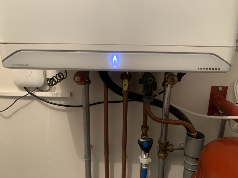

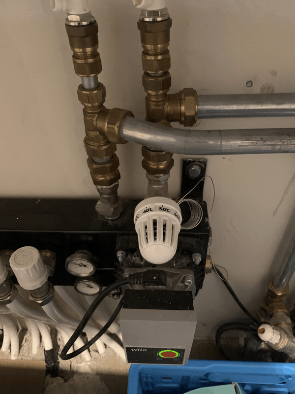

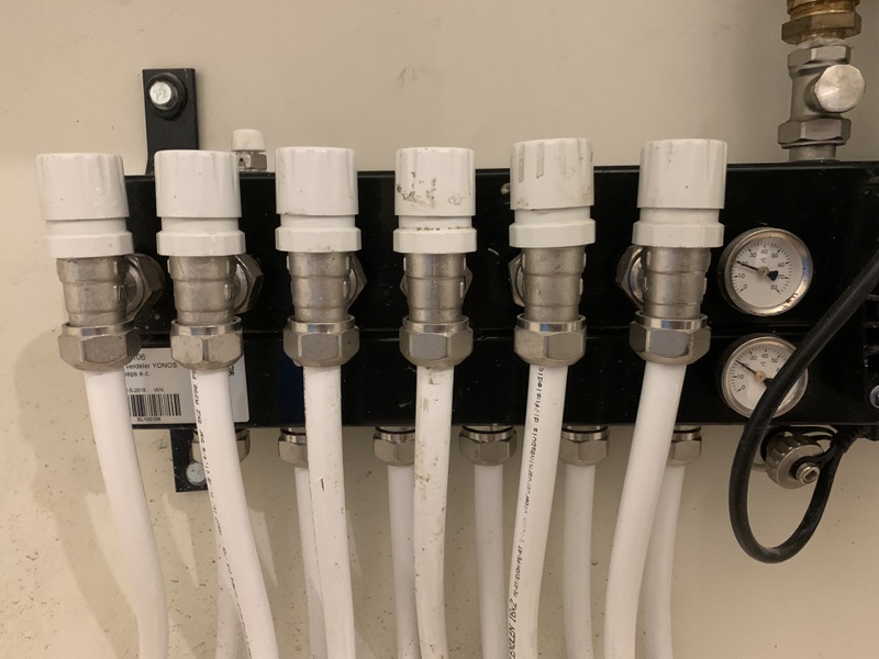

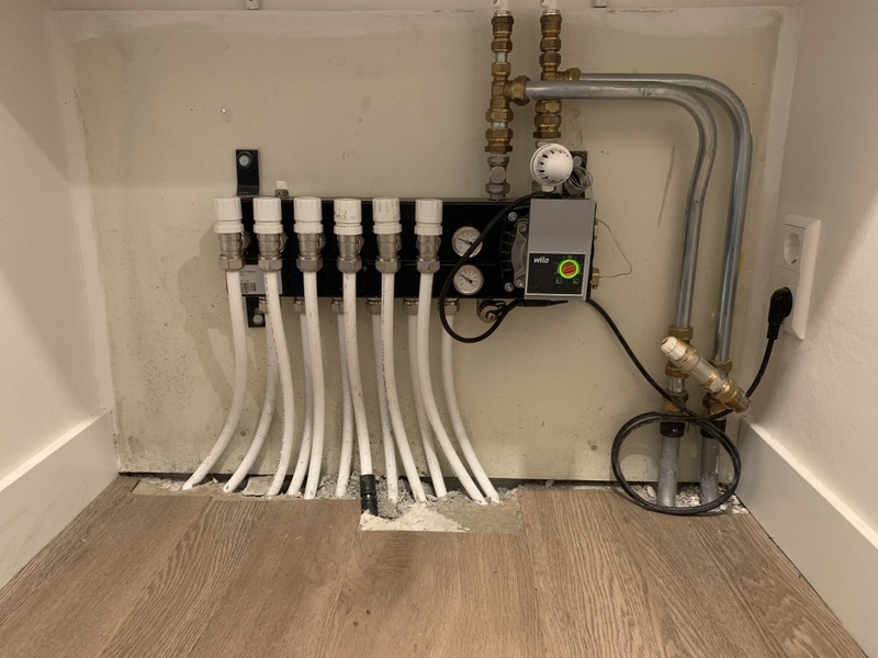

Wie kan mij helpen om mijn vloerverwarming beter af te stellen?
Het probleem is dat deze mijn woning té langzaam verwarmt. Op dagen als vandaag is hij al sinds 6.30 uur vanmorgen tot aan nu bezig om mijn kamer te verwarmen van 19 naar 21 graden.
Het is beneden (PVC) ook niet voelbaar dat de vloer warmer wordt, alleen een beetje in de gang in de buurt van de verdeler. In de badkamer is dat anders, daar verwarmt de vloer wel goed. In de rest van het huis staan radiatoren, maar die staan altijd uit.

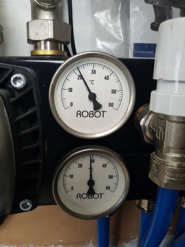

Temperatuur van CV water (CV ketel) is 60 graden;
Temperatuur van de aanvoerkraan op de verdeler is 43 graden;
De retourthermometer op de verdeler staat op 18 graden;
de aanvoertemperatuur staat op 24 graden ( en komt ook niet hoger).
Afbeeldingslocatie: https://tweakers.net/i/ptoFF2e84ZojH3CsiMD0BoM3csc=/x800/filters:strip_exif()/f/image/O32853TN8HS82YchVRQ39iR4.png?f=fotoalbum_large
Afbeeldingslocatie: https://tweakers.net/i/WjWZoUv-byNSpvkKKUSgDLjAGFQ=/x800/filters:strip_exif()/f/image/YdiA0gqNNH3AfwEqJikQ4upB.png?f=fotoalbum_large

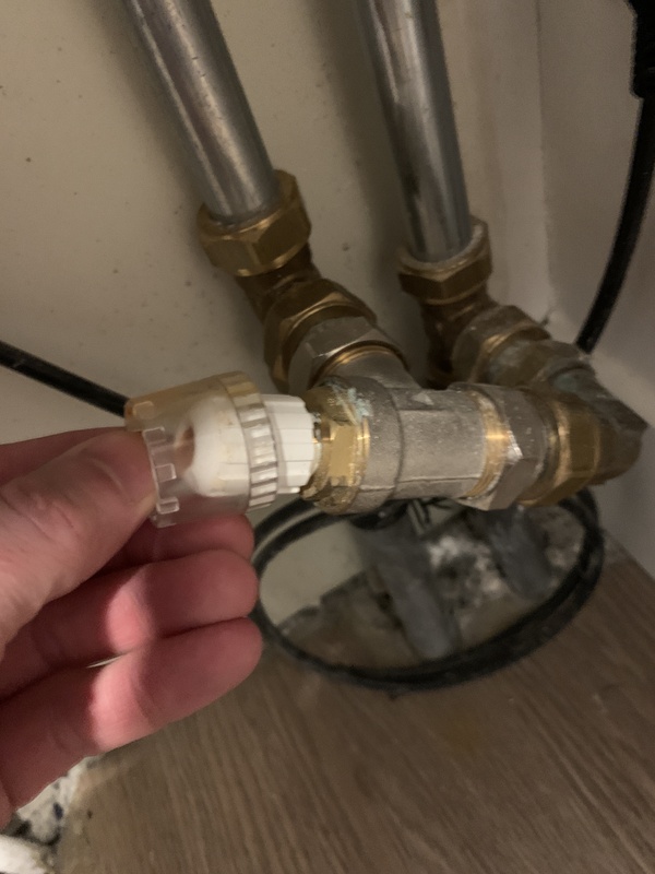

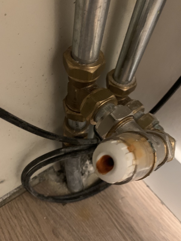

Draai die thermostaatknop er een af en geef dat pinnetje in het midden eens een tik. Kijk of die vrij beweegt.

Alle kranen op je verdeler dichtdraaien en dan elk afzonderlijk open draaien en testen wat er gebeurt. Let op aanvoer en retour temperatuur. Wordt de groep warm, prima. Zo niet, dan een expert erbij halen, mogelijk lucht. (of wellicht even de pomp harder zetten om de lucht eruit te blazen).

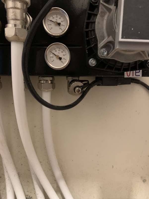

Op welke stand staat je pomp? Als er nog radiatoren in de opstelling zitten moet ie volgens mij op de rechter optie staan bij de rode draaiknop.
Dan compenseert de pomp de veranderende druk in het systeem door de radiatoren beter.
Pomp ook al een tijdje op de ontluchting stand gehad?

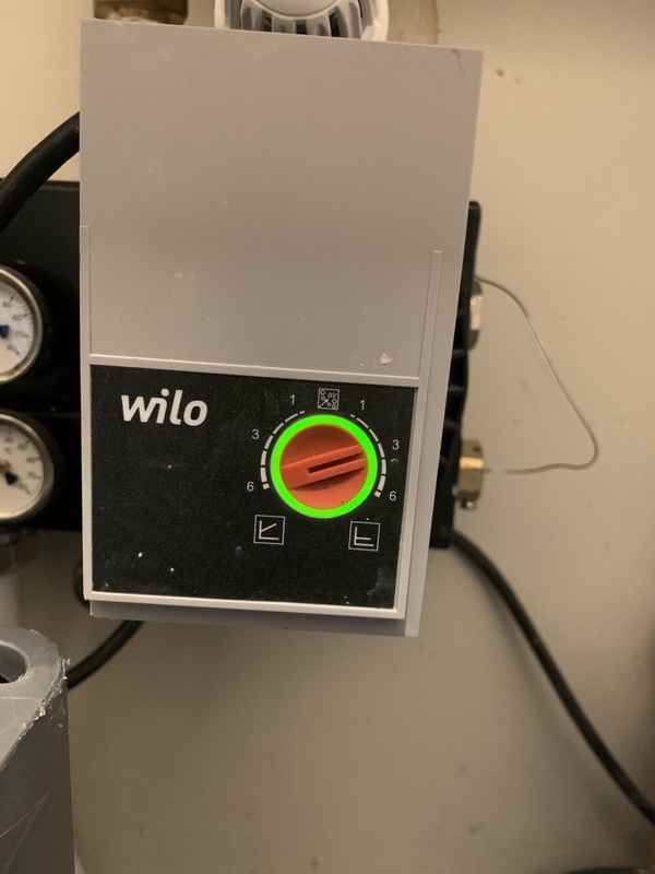

Volgens mij is dit de 'verschildrukregeling constant'. En hij staat op stand 3, welke ook wordt geadviseerd bij 5-6 groepen (heb ik).
Overigens heb ik geprobeerd om te ontluchten. Maar als ik daar aan draai spuit er gelijk water uit, dus dat zit dan volgens mij wel goed..
Afbeeldingslocatie: https://tweakers.net/i/lDbc83JA4j4zhYRFwJ5Al5JUHfI=/x800/filters:strip_icc():strip_exif()/f/image/KbbAYcpeaxyqXdwnCu4bdcLW.jpg?f=fotoalbum_large

Op die bovenste foto lijkt een niet ingestoken kabel te liggen? Boven op de pomp?
Time flies like an arrow, but fruitflies like a banana
Bedoel je die 6 witte draaiknoppen per groep? Ik kan die knoppen wel met de klok meedraaien om ze vast (dicht) te draaien. Maar de andere kant op, draait de knop vrij vlot door (dat staat ie volledig open denk ik?).
Probleem is dat er geen beschrijving bijstaat welke groep voor welke ruimte is. Feitelijk heb ik ook maar 3 afzonderlijke ruimtes; de badkamer, de hal, en de woonkamer/keuken (1 grote ruimte).

Omit09 schreef op donderdag 20 januari 2022 @ 16:31:
Dat wil niks zeggen, aangezien je daar alleen naar je verdeler kijkt. Dat wil niet zeggen dat er een groep is waar nog een luchtbel in zit... Daarom even mijn advies ook volgen.

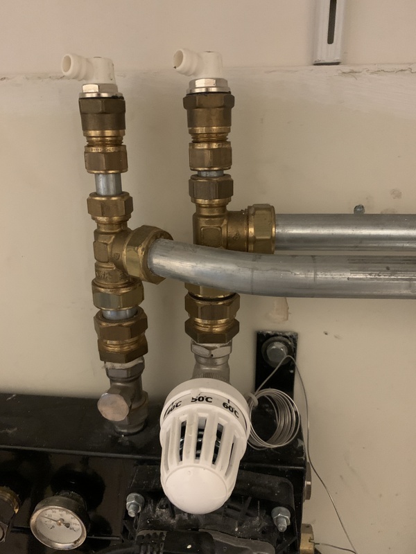

Zoals @MJ1986 zegt: 1 groep opendraaien, zorgen dat de CV zijn werk doet, en voelen aan de leidingen, De aanvoer van de groep op de verdeler moet heet worden, mogelijk 35-45 graden, dit voel je zo. De retour moet na een poosje ook warmer worden, mogelijk 25-30 graden?
  • Omit09
  • Registratie: Januari 2022
  • Laatst online: 05-02-2025
Microkid schreef op donderdag 20 januari 2022 @ 16:46:
Ok bedankt. Ik ga dit vanavond testen!
Ik neem trouwens aan dat je de leidingen bedoeld die bovenaan zitten (ook te zien op mijn 1e foto), en niet de witte leidingen die onder de groepenknoppen zitten?
  • Microkid
  • Laatst online: 22:04
Microkid
Smile
Omit09 schreef op donderdag 20 januari 2022 @ 16:57:
beiden :) De metalen leidingen zijn je aanvoer en retour naar de CV, de witte plastic leidingen zijn de aanvoer en retour naar je vloerverwarming.
Met radiatoren in de setup moet de pomp op de linker stand staan. Mijn pomp zit andersom, ontluchten kan je doen als je de rode draaiknop in het midden omhoog zet. Dan doet ie het voor je.

charrel schreef op donderdag 20 januari 2022 @ 17:10:
Als ik de handleiding zo lees, denk ik dat je gelijk hebt! Bijzonder, want ik heb hier nooit aangezeten nadat de installateur dit 2 jaar geleden heeft geplaatst. Heb e.e.a. zojuist ontlucht, en nu de pomp aan de andere kant in stand 3 gezet.

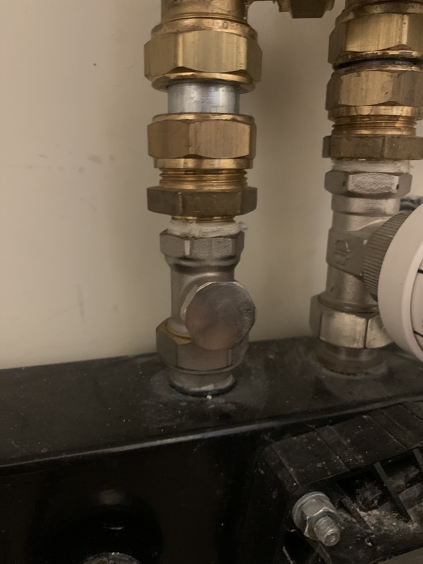

Ok. Klopt het trouwens dat als je een groep open draait, je hem maar een kleine slag 'los' hoeft te draaien? Daarna draait de knop bij mij door (doen ze van alle groepen trouwens).

Omit09 schreef op donderdag 20 januari 2022 @ 17:19:
Hmm, bij mijn weten moet het net zo zijn als bij een radiator, je zou hem dus in een paar slagen moeten kunnen open- en dichtdraaien.

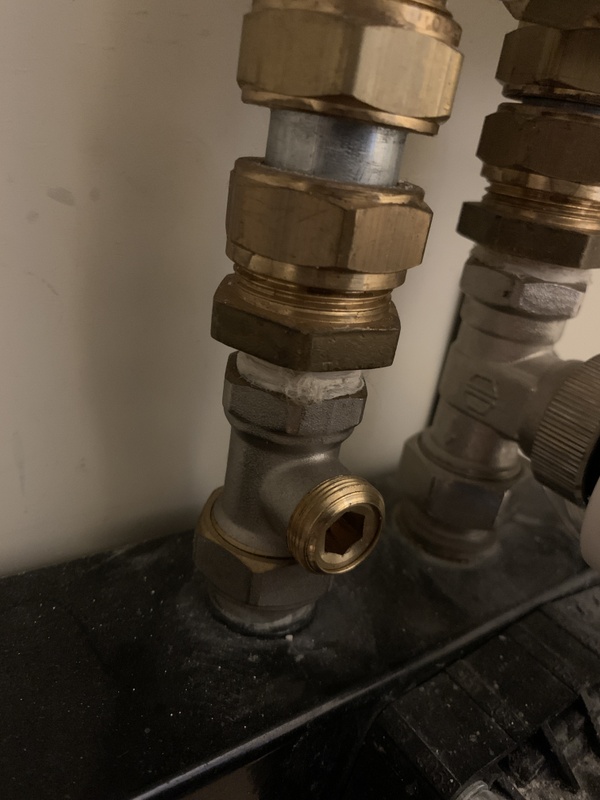

  • charrel
  • Laatst online: 16-08 19:16
charrel
Cortisol4life..

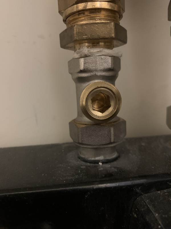

Dan even proberen of je de pennetjes onder het dopje wel redelijk gemakkelijk kan induwen, als die niet bewegen zitten ze te vast. Het moet net zoals je thermostaat knop zijn, ze moeten bijna een halve cm/ paar mm heen en weer kunnen gaan.
Soms helpt het om er gewoon even niet te hard op te drukken met een .... hamer zeggen ze hier ( gebruik zelf meestal het handvat van een schroevendraaier ;) :
https://www.engie.be/nl/b...tische-kraan-deblokkeren/

Dus dat lijkt individueel wel goed te werken. Heb nu alle groepen weer opengedraaid. Morgen maar eens kijken hoe snel de opwarming in de kamer gaat.
Of zou het dan toch aan de instelling van de pomp hebben gelegen? Die stond 'verschildrukregeling constant' en heb ik nu omgezet naar 'verschildrukregeling variabel' (en dat lijkt ook de goede te zijn). Vind alleen niet terug wat het verschil is, en of dit het probleem dus kan zijn.

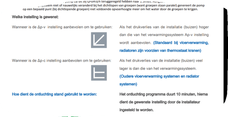

  • cvs79
  • Laatst online: 20:03
Verschildruk variabel (Δp-v):
De gewenste waarde voor de verschildruk wordt binnen het toegestane debietbereik lineair
tussen ½H en H verhoogd. De door de pomp opgewekte verschildruk wordt geregeld op de
ingestelde gewenste waarde voor de verschildruk. Dit regelingstype wordt vooral gebruikt bij
verwarmingsinstallaties met radiatoren, aangezien zo de stromingsgeluiden in de thermostaat-
ventielen worden verlaagd. Wilo beveelt dit regelingstype niet aan voor vloerverwarming-
spiralen
Uit de handleiding van onze wilo pomp op de vloerverwarming. Misschien even checken of dat wel handig is
  • Omit09
cvs79 schreef op donderdag 20 januari 2022 @ 18:33:
spiralen
Hm..Je hebt denk ik gelijk. Dan zou die toch op constant moeten staan.
Blijft raar dat de aanvoertemperatuur bij enkele groepen wel stijgt naar 40 graden. En niet als ze allemaal open staan... --> morgen nog maar eens checken nu ze allemaal weer open staan.
[ Voor 16% gewijzigd door Omit09 op 22-01-2022 09:33 ]
spiralen
Dat is erg kort door de bocht:Afbeeldingslocatie: https://tweakers.net/i/twJvy32RE0QvPCl2Y_mAgyiTmLE=/800x/filters:strip_exif()/f/image/kXvL2ZQhi50uiGCXZqnvHU9F.png?f=fotoalbum_large
Met gemengde systemen kan de andere stand beter zijn.

Microkid schreef op donderdag 20 januari 2022 @ 17:00:
Helaas; als ik 1 groep open zet (willekeurig welke) zie ik dat de aanvoertemperatuur stijgt naar ca. 40 graden. Maar nu heb ik álle groepen weer open gezet, thermostaat paar graden hoger, en nu blijft de aanvoertemperatuur weer rond de 24 graden hangen...
Over het ontluchten; ik heb de pomp het ontluchtingsprogramma laten draaien. En als ik de ontluchter op de verdeler opendraai spuit er gelijk water uit. Wat kan ik nog meer ontluchten?
  • Microkid
Microkid
Smile
Plaats eens een goede foto van je hele verdeler? Alles moet er op, elke leiding, thermostaat, buis enz. Ook graag wat closeups enz. Ik zie op de eerste foto recht een soort bypass ventiel? Graag ook foto van die situatie.
[ Voor 37% gewijzigd door Microkid op 20-01-2022 21:52 ]

Microkid schreef op donderdag 20 januari 2022 @ 21:51:
Afbeeldingslocatie: https://tweakers.net/i/GK8EMm53SRjohpx4xQDkcVUa5VE=/800x/filters:strip_icc():strip_exif()/f/image/gfsMKKncIIDzzJLzRN2m1wf3.jpg?f=fotoalbum_large
Afbeeldingslocatie: https://tweakers.net/i/kmdo89EaN6CWRGdiq2xhRW4LqXY=/800x/filters:strip_icc():strip_exif()/f/image/bHrAdem3Ha1bP2wlmTX04A7c.jpg?f=fotoalbum_large
Afbeeldingslocatie: https://tweakers.net/i/deUSA3wkcu5mUnm90mVE109cE2U=/x800/filters:strip_icc():strip_exif()/f/image/flACBjAfNwjirAsviYNTsB4n.jpg?f=fotoalbum_large
Afbeeldingslocatie: https://tweakers.net/i/pcnORTHEw-hPinTlaOINoolf5R4=/x800/filters:strip_icc():strip_exif()/f/image/ZhwrU85y9vid3GIKfFg1DT1s.jpg?f=fotoalbum_large
Afbeeldingslocatie: https://tweakers.net/i/Lvf8S_vcje7Ihi5LL6qhPULDBds=/x800/filters:strip_icc():strip_exif()/f/image/V4AQdvIBrJ1ZNFDuoa2I1tLp.jpg?f=fotoalbum_large
Afbeeldingslocatie: https://tweakers.net/i/nKvj2OWrHRttGyBdFjVUfERfhI4=/x800/filters:strip_icc():strip_exif()/f/image/hEAbyqIohaVEIAy8W1lc9sxp.jpg?f=fotoalbum_large
  • mkleinman
  • Laatst online: 22:48
mkleinman
8kWp, WPB, ELGA 6
De laatste foto die je post is de bypass. Voel je ONDER de bypass warmte, er boven niet en de bypass zelf er tussen wel?
Wat ook nog kan is dat je bypass slecht staat afgesteld en je water via de bypass meteen terug gaat naar je verwarmingstoestel.
Duurzame nerd. Veel comfort en weinig verbruiken. Zuinig aan doen voor de toekomst.
  • Microkid
Microkid
Smile
Ok. 2 vragen:
1) hoe wordt die pomp aangestuurd? Temperatuur gebaseerd? Ik zie een voeler onderop de verdeler. Of draait hij gewoon 24x7?
2) Die bypass kan ook nog de boosdoener zijn. Als hij te zwak ingesteld gaat, gaat het water direct weer retour. Dan moet je hem wat strakker instellen. Je kan hem eens bijv. 2 volle slagen dichter draaien (goed onthouden, zodat je het weer kan terugbrengen in de originele staat).
[ Voor 24% gewijzigd door Microkid op 20-01-2022 22:07 ]

Microkid schreef op donderdag 20 januari 2022 @ 22:06:
Ok. 2 vragen:
Wat bedoel je met hoe wordt de pomp aangestuurd? Hoe kan ik dat zien / bepalen?
Ik had al even aan de bypass gezeten, maar hij stond vrij ver ‘dichtgedraaid’. Zo richting de 0,5 bar. Die heb ik nu op 0,4 gezet. Zal gelijk de thermostaat wat hoger zetten om te kijken of dat ook wat doet met de aanvoertemperatuur.
Afbeeldingslocatie: https://tweakers.net/i/rsSsq0wSKaa0yiFnTosnsuLBLvk=/800x/filters:strip_icc():strip_exif()/f/image/oLXrLyA5jF1134PlTp1Mqhqh.jpg?f=fotoalbum_large
Dat is volgens mij de verkeerde kant op, bij 0,4bar drukverschil tussen aanvoer/retour gaat de bypass open. Dus nog eerder; Dus mogelijk nog eerder problemen dan dat je al had.
Edit: overigens als je bypass wordt aangesproken dan moet je de bypass ook horen. Althans bij mij maakt hij herrie als hij "aan" gaat.

  • FrenzyFreak
  • Laatst online: 17-08 15:41
Omit09 schreef op donderdag 20 januari 2022 @ 22:07:
Maar is het niet apart dat de aanvoer thermometer niet boven de 25 graden uitkomt als ik álle groepen open heb, terwijl als er maar 1 groep open staat deze wel richting de 40 graden beweegt?
De verdeler heeft 6 buizen retourwater, voert 1 buis retourwater af naar de cv en krijgt 1 buis aanvoerwater met heet water. De aanvoertemperatuur in de verdeler moet dus altijd lager zijn dan die 40 graden, totdat de retour daar ook niet ver vanaf zit.
Je huidige situatie is dus: ~5x 18 graden + 1x 40 graden = 24 graden aanvoer
Met 1 groep open gaat de volledige retour direct naar de cv, alle aanvoer direct naar de ene groep. Dat de temperatuur direct stijgt naar 40 graden is dus geen verrassing.
Dit geeft wel aan dat de warmte in de verdeler terecht komt en niet via de bypass weglekt, aangezien de weerstand met 1 ipv 6 groepen hoger is en dus veel eerder de bypass zou activeren.
De bypass mag op de 0,5 bar blijven staan, dan gaat hij pas echt open als de vloerverwarming blokkeert.
Mijn vraag:
- Hoelang brandt je CV? (Niet warmtevraag volgens je thermostaat, maar hoelang komt warmte van de fysieke ketel)
Let op: Je doel is niet die aanvoermeter direct naar 40 graden krijgen! Omdat het water wordt gemengd met retour stijgt het niet zo snel zo hoog (afhankelijk van de hoeveelheid heet water in de aanvoer).
Vloerverwarming is langzaam en die 24 graden aanvoer zal alleen door een langdurige stooksessie hoger worden. Als je CV echter naar 60 mag stoken, die warmte niet kwijt kan in de vloerverwarming (want die pakt maar 40) en stopt met verwarmen, stopt de pomp van de ketel en dan stopt ook de warmwater toevoer naar de verdeler weer.
Vervolgens zakt de temperatuur in de verdeler weer ver terug en wordt de vloer niet warm. :/
Als ervaringsdeskundige kan ik zeggen dat je dan beter het vermogen van de ketel kunt gaan beperken en de max temperatuur verlagen, zodat de ketel langzamer en langer moet stoken.

Omit09 schreef op donderdag 20 januari 2022 @ 23:09:
Bedankt voor je reactie. De CV temperatuur staat nu op 50 graden, en de aanvoerkraan van de vloerverwarming op 45. Zijn dat volgens jou goede standen, of zou ik daar nog iets kunnen proberen?
Hoe / waar kan ik achterhalen hoelang mijn CV brand?
Ernaast zitten is inderdaad meest betrouwbaar... Voor brandtijd als tweaker:
Als je de slimme meter actief uitleest; laag maar constant gasverbruik? (minst accuraat)
Een babyfoon, want CV ketels maken geluid wanneer ze lopen.
Een kleine camera op het display van de ketel.
Belangrijk is dat ketel stookt (dat is het makkelijke deel) EN wanneer hij dat niet doet, dat de pomp wel nog blijft lopen met water van 40+ graden. Of de pomp loopt is waarschijnlijk alleen te voelen of te horen helaas.
Wat @Microkid hierboven zegt inderdaad.
Verklaring (sorry, heel verhaal):
Mijn (oude) ketel stookt tot 60 graden, indien behaald pompt 4 minuten na.
Mijn ketel start opnieuw bij <40 graden op de retour.
Als mijn bovenverdieping warm is en beneden de vloerverwarming niet binnen 4 minuten genoeg warmte opneemt en koud water terugstuurt, stopt de pomp. Mijn ketel meet nog 45 graden in zijn retour, maar het komt niet bij mijn vloerverwarming en er komt geen nieuw koud water retour.
Mijn vloerverwarming blijft rondpompen en de temperatuur zakt van 34 graden aanvoer snel terug naar ~24... Mijn vloer warmt dus niet langdurig op, verdieping blijft te koud.
Al geeft de thermostaat nog 100% warmtevraag, de ketel meet 40+ en wacht dus nog even lekker af.
Dit vang ikzelf op door het vermogen van de ketel flink te knijpen, zodat opwarmen sowieso lang duurt met deze ketel. Hoe langer hij de 60 niet bereikt, maar wel 40+, hoe beter.
Helaas kan mijn max-temp niet verder terug dan 60, want dan zakt ook mijn minimale start temperatuur onder de vereiste 40 van de vloerverwarming.

FrenzyFreak schreef op donderdag 20 januari 2022 @ 23:45:
Dat maak ik op uit de startpost:
De aanvoertemp is weldegelijk hoger dan de retour, dus er komt warm water bij. Daarnaast verklaart hij later ook bij 3 open groepen flink warmer water maar niet direct de volle 40 graden, dus er wordt gemengd.
Volgens de specs is dit geen meng-verdeler. Aanvoer en retour zijn gescheiden.
https://www.technim.nl/ve...-groeps-met-a-label-pomp/
  • Omit09
@Microkid en @mkleinman en @FrenzyFreak
Ik heb de test zojuist uitgevoerd. Beneden de thermostaat op 30 graden gezet, en toen naast de CV ketel gaan zitten.
De CV ketel sloeg gelijk aan: de ‘power led’ ging branden en het symbool dat de brander is ingeschakeld ook (zie foto hieronder).
En in deze stand bleef hij het gehele halve uur staan.
Zag in het boekje dat erop lag dat ook het radiator symbool had moeten branden, om aan te geven dat er warm CV water geleverd wordt… dat is niet gebeurd…
Ik vind in het boekje niets terug over de pomp instellingen, en of / waar ik deze harder kan zetten.
Overigens heb ik een Intergas Xtreme ketel (hoog rendement gaswandketel).

Hele mooie ketel, dat wel ;)
Neem aan dat hier ook een service menu op zit? Misschien staat ie op tap only. Hoewel het dan raar is dat er iets van warmte in je systeem terecht komt.

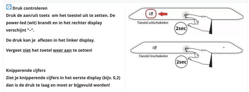

  • Omit09
MikeyMan schreef op vrijdag 21 januari 2022 @ 08:24:
Hoi.
Voor het tapwater kan ik de tenperatuur ervan instellen (nu 60 graden) en een comfort of ECO stand (nu ECO). Voor de CV kan ik alleen de temperatuur instellen..
Nu heb ik vorig jaar hier wel een Google Nest thermostaat geinstalleerd. Kán dat er iets mee te maken hebben?
Maar wat je zegt; de ketel reageert wel op warmte vraag (slaat wel aan), maar t radiator symbool brand niet. Tegelijkertijd wordt er wel mondjesmaat warmte geleverd….
Edit; ik zag dat de druk in de ketel 1,4 is. Lijkt wat aan de lage kant, maar weet niet of dat een oorzaak kán zijn?
[ Voor 11% gewijzigd door Omit09 op 22-01-2022 09:36 ]

Toen je de thermostaat op 30 graden zette. Hoe warm was het water nog wat uit je aanvoerleiding kwam? Het kan ook zijn dat de leidingen op temperatuur zijn en je CV ketel alleen gaat rondpompen wachtende totdat de temperaturen zover zijn gezakt dat hij weer mag branden.
Wordt de aanvoerleiding NA je bypass wel warm?
Overigens! Wat voor radiatoren heb je nog meer in huis, staan die ook open? If so, draai die allemaal eens helemaal dicht; Wat gebeurd er dan bij je vloerverwarming?
Je hele systeem zou namelijk ook nog wel eens waterzijdig beroerd ingeregeld kunnen zijn. Water kiest altijd de weg van de minste weerstand. Als dat radiatoren zijn vlakbij de ketel dan krijgt je vloerverdeler, die zit volgens mij helemaal aan het einde van het circuit, bijna niets.

  • Nokkenstok
  • Laatst online: 13-03 14:02
zit er geen afsluiter onder dat zeskant dopje op je retour van de verdeler?
indien deze (imbus?) dicht staat krijg je ook geen flow vanuit de ketel, en blijf je enkel over de menglus circuleren.

Toen ik de thermostaat op 30 graden zette, was de aanvoertemperatuur op de vloerverwarmingsverdeler 24 graden.
De aanvoerleiding tussen de bypass en de verdeler wordt wel goed warm. De leidingen vanaf de verdeler de grond in niet.

  • Omit09
Nokkenstok schreef op vrijdag 21 januari 2022 @ 08:50:
Bedoel jij deze;
Afbeeldingslocatie: https://tweakers.net/i/ZV_mODNvHvJrxpGSrptmK5rrXCs=/x800/filters:strip_icc():strip_exif()/f/image/AmYq3pRYS31KgzVEEBcTB8PQ.jpg?f=fotoalbum_large
Afbeeldingslocatie: https://tweakers.net/i/NUObgbYB53N-IcNyufh-mk5RWUc=/x800/filters:strip_icc():strip_exif()/f/image/rqImFy2foPgLR7LHFLZdfeJN.jpg?f=fotoalbum_large
[ Voor 16% gewijzigd door Omit09 op 21-01-2022 08:53 ]

  • Nokkenstok
Omit09 schreef op vrijdag 21 januari 2022 @ 08:51:
Op de begane grond heb ik alleen vloerverwarming. Op de 1e verdieping in de drie slaapkamers, en op de zolder op 2 kamers, zitten radiatoren. Maar die staan allemaal volledig uit.
Een enkele keer staat 1 van hen (op mijn werkkamer) soms aan op de hoogste stand, dan wordt deze ‘een beetje warm’. Nooit helemaal ‘heet’.
ja die bedoel ik inderdaad, maar die lijkt op de foto iig helemaal open te staan? (volledig linksom--uitgedraaid)
  • FrenzyFreak
Microkid schreef op vrijdag 21 januari 2022 @ 06:34:
Goed dat je dit zegt! Ze zijn wel gescheiden, maar niet afgesloten. Er zit een gat in het schot waar een LTC ventiel in zou kunnen (zitten?).
Omit09 schreef op vrijdag 21 januari 2022 @ 08:14:
Radiator symbool dat ontbreekt is inderdaad vreemd. Echter volgens de handleiding is dat geen indicatie op storing, want dan zou het storingssymbool moeten knipperen en zou je een code moeten kunnen opvragen... :/
De pomp zou modulerend moeten zijn en zichzelf in snelheid regelen. Aanpassing daarvan zou in principe niet nodig moeten zijn aan de CV kant bij zo'n moderne ketel.

  • Omit09
Nokkenstok schreef op vrijdag 21 januari 2022 @ 08:56:
Hoi, bedoel je onder dat dopje? Kan het lastig zien, maar als je die binnenkant kan open en dichtdraaien, dan lijkt hij inderdaad volledig open te staan; staan vrijwel op gelijke hoogte als de behuizing… Is het de moeite waard om daar mee te ‘spelen’?
Afbeeldingslocatie: https://tweakers.net/i/XqORCvzbDdiGWJOBBcb-PSjMYBw=/x800/filters:strip_icc():strip_exif()/f/image/fIQtOBIX04WcGU0z7Nq7XcG6.jpg?f=fotoalbum_large
[ Voor 27% gewijzigd door Omit09 op 21-01-2022 09:05 ]

  • FrenzyFreak
Je kunt voor de zekerheid met een inbus sleuteltje even 'voelen' of de retourkraan volledig open staat.
De waterdruk bij de CV zit ook tussen 1,5 - 2,0 bar?

  • Omit09
FrenzyFreak schreef op vrijdag 21 januari 2022 @ 09:08:
Druk staat op 1,4. Zal zo eens kijken of de kraan volledig open staat. Maar daar lijkt het dus wel op.
  • FrenzyFreak
Hier zijn alle foutcodes.
Inderdaad even verwarming uitzetten, alle verwarmingen volledig open draaien en bijvullen en ontluchten volgens de handleiding.
Aangezien de CV wel stookt bij warmtevraag vermoed ik niet direct dat het probleem bij de Nest ligt, eerder bij de aanvoersensor, gezien de foutmelding... Maar ik ben geen CV monteur.

  • FrenzyFreak

Ok. Dus dat kan ik testen door de thermostaat lager te zetten zodat de CV niet inschakeld. En dan na een tijdje controleren of hij dezelfde code nog geeft bij de instelling? Want hij geeft inderdaad geen foutcode.
Maar ik denk dat als ik aan het stoken ben (bv naar 30 graden), dat het CV symbool wel had moeten branden op de ketel toch?
Ik zal de ketel zo eerst even resetten. Vanmiddag gaan we het systeem bijvullen en ontluchten.
Overigens heb ik een Nest v3. Die zijn modulerend geloof ik…

Voor zover ik in het boekje kan terugvinden, kan ik de ketel alleen resetten als het storingslampje knippert... Heb de stekker er dus even een paar tellen uitgehaald.
Ja ik kan in de app terugkijken hoeveel uur de CV heeft aangestaan. Zoals gisteren, probeert hij de hele dag de 21 - 21,5 graden te bereiken, heeft de CV ruim 13 uur aangestaan. Zaten savonds natuurlijk wat 'testen' bij.
Dag ervoor, bijna 10 uur voor een temperatuur van 19 tot 21,5 graad.
Je moet in de servicemenu P002 op stand 2 in plaats van 0 voor een uitgebreidere display.

Wat naar mijn mening aan de hand is: De verdeler krijgt te weinig water. Dit blijkt uit: bij 1 vloerverwarming lus OK, bij alle lussen te koud.
De radiatoren staan uit. Alleen de verdeler van de badkamer staat aan. Waarschijnlijk staat deze en dichter bij de ketel, en heeft minder groepen, en dus veel minder water nodig. De waterflow naar de badkamer moet afgeknepen worden.
Eigenlijk is dus de waterzijdige inregeling niet goed. :)

Afbeeldingslocatie: https://tweakers.net/i/9Q6FIFq8qUrjFWTR0gOvlGLlBso=/800x/filters:strip_icc():strip_exif()/f/image/uegthppRrygH0LG7B7rNW8XY.jpg?f=fotoalbum_large
Heb inmiddels de warm water kraan tijdje aan staan. Ketel springt wel aan, maar symbool van tapwater licht nog niet op...
[ Voor 19% gewijzigd door Omit09 op 21-01-2022 11:14 ]

Kan, maar... de bypass zit bij de vloerverwarming beneden. Ik neem aan dat er geen 2e bypass in het systeem zit bij de badkamer (anders zou je daar alles kunnen verliezen).
Langdurig 60 graden aanvoer is teveel voor alleen een badkamervloertje, na een tijdje verwarmen gaat die dichtknijpen en zou het merendeel dus echt wel beneden moeten komen, toch?
TS geeft aan dat hij een 10 uur lang kan stoken en nog altijd niet genoeg water krijgt krijgt.
Omit09 schreef op vrijdag 21 januari 2022 @ 11:00:
Heb je ook een idee hoe ik dat op kan lossen?
Zet de retourkraan eens half open (ipv volledig open) op de verdeler van de badkamer.
Zou ongeveer hetzelfde zijn als die wat je beneden hebt: [Afbeelding]

Ik zou ook nog even van de instellingen afblijven, eerst naar de badkamer kijken zoals @Jan Hugo aangeeft.
Misschien heb je een ketel revisie zonder die aparte lampjes dan..? :+

In de badkamer zie ik alleen een thermostaatkraan. Die staat wel vrijwel volledig open (stand 5). Bedoel je dat ik die op stand 2-3 moet zetten @Jan Hugo ? Kan dat er voor zorgen dat er beneden meer /warmer water terecht komt?
Want als ik de thermostaat beneden verhoog, is dat in de badkamer nu wél heel goed merkbaar.
Afbeeldingslocatie: https://tweakers.net/i/z1jA_AxpsZvmao5Cx3lEvz-4Fp8=/x800/filters:strip_icc():strip_exif()/f/image/8Yc7Kky94pcuaCbU55zzpken.jpg?f=fotoalbum_large

De thermostaat knop op de verdeler staat op 50. Dit is een goede waarde, tenzij de thermostaat defect is.
Probeer deze thermostaat zo hoog mogelijk te zetten.
Probeer de thermostaat knop weg te halen, en controleer of de pen van het onderliggend ventiel ingedrukt kan worden en weer terugkomt. (indrukken is dicht zetten)
Via het retour ventiel kan je in geval van nood de vloerverdeler terug regelen.
Het kan ook zijn dat de aanvoer en retour buis te dun zijn.

Bedoel je de aanvoerkraan van de verdeler, die op 50 graden staat? Die draaiknop krijg ik er niet vanaf...
