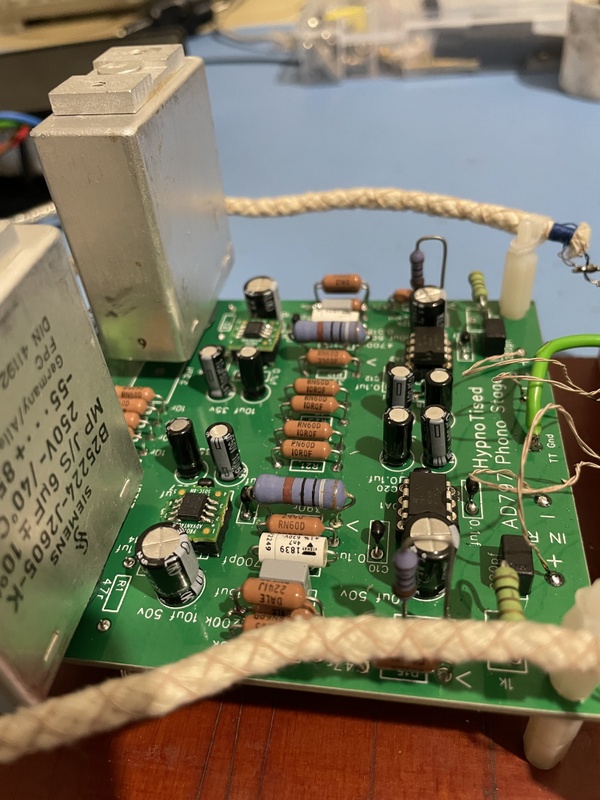

Ondertussen ben ik mijn zelfbouw phono verder aan het tweaken. De weerstand voor de gain is inmiddels een Shinkoh Tantalum en ook in de signaalweg zit inmiddels een Shinkoh. Helaas zijn die al jaren in veel waardes niet meer te krijgen, dus op een andere positie in de signaalweg zit een Takman Rex.
Voor de afsluitweerstanden ga ik binnenkort Caddock MK232 toepassen. Daarnaast komen er Panasonic FC condensatoren op de print ter vervanging van de FR die er nu zitten.
Afbeeldingslocatie: https://tweakers.net/i/nwR59JXCur4sROD6MK7WVr4Noqo=/800x/filters:strip_icc():strip_exif()/f/image/YNjyPOMQE2TKXedJ3IDQiqsk.jpg?f=fotoalbum_large
Als het aan de bovenzijde niet past…
Afbeeldingslocatie: https://tweakers.net/i/C8LqCY7GAviNNK2u12YfthPuMaY=/x800/filters:strip_icc():strip_exif()/f/image/iBv5UoMNUQDPwq7NZHTxtUoJ.jpg?f=fotoalbum_large
Afbeeldingslocatie: https://tweakers.net/i/QuVooptkpHyoZ1gHuWPdeeZl0Q8=/x800/filters:strip_icc():strip_exif()/f/image/d6LLDAa1bagByKme3h8EpEt7.jpg?f=fotoalbum_large

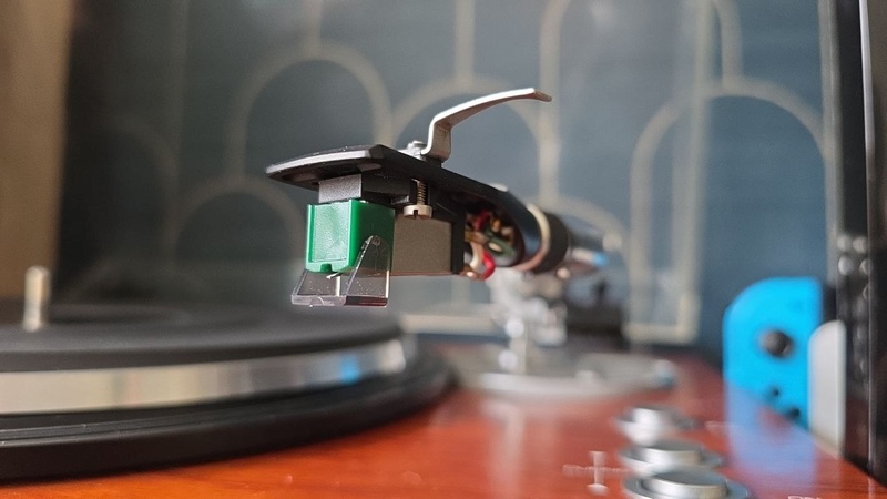

Okee, direct maar even een vraagje. Iemand een idee welk element dit is dat er op zit? Ik zie geen naam erop staan en wil hem nog niet direct eraf halen. Een Google Lens zoektocht levert ook nog niet heel veel op:
Afbeeldingslocatie: https://tweakers.net/i/nqbPGh5JKRCwtOpKgznWSJec_34=/800x/filters:strip_icc():strip_exif()/f/image/jSuuQSYu6A4sDaYrwIQrIWpL.jpg?f=fotoalbum_large

ParaDroid2 schreef op zaterdag 11 april 2026 @ 16:06:
Ziet er een beetje uit als een oude Audio Technica AT71, de jouw lijkt nu te zijn voor zien van een elliptisch element. Maar er lopen hier nog kenners rond die er vast nog veel meer over weten... :-)
The AT70 series was a line of mid-priced cartridges designed for a wide range of turntables; from starter systems to high end manual turntables. The AT71B and AT71E were mid-performance cartridges with impressive specifications for their price. Designed for light to medium tracking turntables, the models were available with either a spherical or elliptical stylus.
Ik heb de foto even door Gemini gehaald en die zegt dit:
Het betreft de Audio-Technica AT-VM95E (of een voorganger uit de AT95-serie, zoals de legendarische groene AT95E).
De groene kleur van de naaldhouder is het iconische kenmerk van deze serie. De AT95E was decennialang de standaard "best buy" voor vinylliefhebbers en werd vaak door fabrikanten of hifi-winkels als standaardelement gemonteerd op kwaliteitsspelers zoals de Micro-Seiki.
Kenmerken van dit element:
• Type: Moving Magnet (MM).
• Naaldvorm: Elliptisch (vandaar de 'E' in de naam). Dit zorgt voor een betere detailweergave in het hoog vergeleken met een conische naald.
• Karakter: Het staat bekend om een levendig, helder geluid met een zeer goede prijs-kwaliteitverhouding.
• Upgrade-pad: Als dit de nieuwere VM95-body is, kun je de naald heel eenvoudig upgraden naar een nog betere variant (zoals de oranje 'EN' of de blauwe 'ML') zonder het hele element te hoeven vervangen.
Past dit bij de Micro-Seiki DD-35?
Absoluut. Hoewel Micro-Seiki een high-end merk is, werd de DD-35 vaak geleverd in een segment waar de AT95E een uitstekende, betrouwbare match was voor de S-vormige toonarm.
  • Cap
Cap
Nog even en ik ben overbodig dankzij AI (en ik zal daarin niet de enige zijn), maar nu nog niet. ;)
Dit is geen AT-95E element.
Het is een Ortofon VMS element (type Moving Iron, stand MM op je versterker). Ik herkende de body.
De naald is óf origineel en het naamplaatje is eraf gevallen, of het is een ongemerkte vervangingsnaald.
De groene naaldhouder doet vermoeden dat het een VMS 10E betreft, waarschijnlijk de MKII. Maar het kan ook zijn dat er van origine een andere naald op zat, wat het bijv een VMS 20 of 30 of 5 zou hebben gemaakt. Ik denk niet dat dit veel uitmaakt, omdat voor zover ik weet de body's van deze varianten identiek zijn.
https://ortofon.com/pages/vms-cartridges?country=NL
Afbeeldingslocatie: https://ortofon.com/cdn/shop/files/vms-10e-mkii_e56d848c-9c5b-4145-9200-7245de3ab847.jpg?v=1692951714&width=536
(In de regel: AI lult maar al te graag mee met de gebruiker, als je in de vraagstelling al iets suggereert dan heb je 95% kans dat AI die richting op lult, ook als het de grootst mogelijke onzin is. Het kwalijke is dat AI niet laat blijken dat ie niet zo zeker van zijn zaak is, simpelweg omdat ie geen idee heeft wat ie nu echt zegt en doet, en hoe groot de kans is dat het klopt.)

  • Fred G.
  • Registratie: September 2020
  • Laatst online: 01-11 16:09
Hoi beste Tweakers,
Tijdje geleden had ik via via een Dual 704 gekocht. Helaas heb ik die binnen een week uit mn klauwen laten kletteren, ik baal daar nog steeds van...
Maar goed, via een vriend van mij, hij heeft een hele trits Duals staan, kon ik aan een mooie 604 komen, met een Shure V15 III element. [zat overigens ook op die 704]
Mooi geluid hoor, al moet ik m nog even wat preciezer op de naalddruk en anti-skating controleren. Lekker vintage kwaliteit spul dus uit ik meen eind jaren 70. Wel aan gesloten op een modern Denon systeempje, met Wilson luissprekers. Maar ik vind het kwa geluid een dikke prima.
Af en toe zo'n platenbeurs af, en lekker neuzen naar diverse LP's.
Vind het hartstikke leuk!
Grt Fred
Afbeeldingslocatie: https://tweakers.net/i/BDRcg-gkWaB-S62vNXXc0hK9lvI=/fit-in/4920x3264/filters:max_bytes(3145728):no_upscale():strip_icc():strip_exif()/f/image/q9BB0YF2FO3KxiCuGiyTj36n.jpg?f=user_large
Afbeeldingslocatie: https://tweakers.net/i/rfB4JWL21qKyL4c2JXPxKgBNhH8=/800x/filters:strip_icc():strip_exif()/f/image/XW6mf9VWmaoeXnQECnDuhvXR.jpg?f=fotoalbum_large

Mooie speler de 604, maar mag zo te zien wel een poetsbeurtje krijgen zo te zien :)
Heb zelf hier ook een hele trits dual's staan 704 is tuurlijk stapje hoger dan een 604, maar goed onderhouden 604 kan jaren mee.

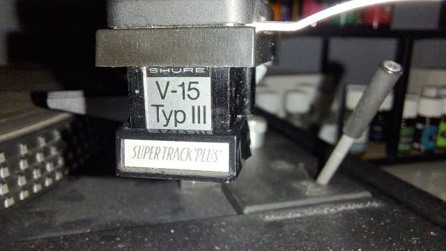

V15III vind ik wat minder spectaculair (ik heb er zelf een met weinig speeluren). Het speelt natuurlijk af, maar ik vind 'm niet beter dan bijv. een AT-VM95e (ook al heeft de v15III een nude naald)
Die v15III heeft veel capaciteit nodig om enigzins fris te klinken, dus als je een phonopre hebt waar je de pF waarde kan instellen, zet 'm zo hoog mogelijk.
Maar eigenlijk elke draaitafel van enige kwaliteit verdient beter. (AT-VM95ML of beter)
Dat verschil merk je het meeste bij de betere LP's uit de jaren 80
"man is not truly one, but truly two,"
Persoonlijk zou ik zelf ook voor een AT element gaan, maar zou de AT-V95Me overslaan en dan minstens voor de AT-V95ML gaan, die past zeer goed bij een 604

Hoi allemaal,
Sinds dit jaar ook in de wereld van vinyl gestapt. Ik heb een Sony PS-LX310BT en een Marshall Acton speaker. Allemaal niet high-end, maar beleef er veel plezier aan.
Afbeeldingslocatie: https://tweakers.net/i/7fohggWxjV04FXmyS62g1Qs2VEA=/800x/filters:gifsicle():strip_exif()/f/image/sehKCFFNA9af08MFbkLkaACk.gif?f=fotoalbum_large
Nu speel ik alles af via de bluetooth mogelijkheid, maar als ik het mag geloven moet het toch bekabeld een stuk beter klinken. Als het goed is moet ik een kabel als deze hebben: https://www.allekabels.nl...jack-naar-tulp-kabel.html Klopt dit? En is dit voldoende? Aangezien ze er in alle prijsklassen opstaan. Voor de zekerheid nog even een foto van de kabels aan de speler toegevoegd en een foto van de ingang op de speaker.
Afbeeldingslocatie: https://tweakers.net/i/qIDsrfkNP4JeXOjQpHAN3TuuAPA=/800x/filters:strip_icc():strip_exif()/f/image/OltzbAcOQimhBsr2Wrk6Dvpi.jpg?f=fotoalbum_large
Afbeeldingslocatie: https://tweakers.net/i/X3Z-_obIKwvUy7dugXCo1pUrVWw=/x800/filters:strip_icc():strip_exif()/f/image/aLFXcPofaqtVR1cyuusHzRnf.jpg?f=fotoalbum_large
En wat zijn volgende leuke 'upgrades'? Alvast bedankt!
