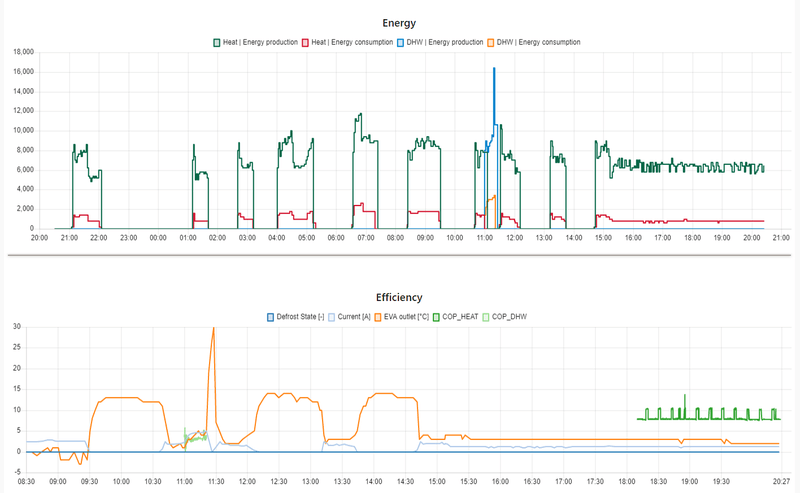

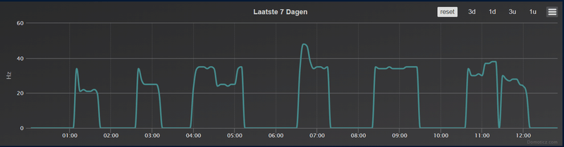

Is er in de laatste release nog iets veranderd in de algehele aansturing? Nee toch?
Elke keer als ik denk dat ik het systeem een beetje begrijp, krijg ik weer verrassingen. Zo was de WP vanmorgen amper aan te krijgen terwijl het ruim te koud in huis was.
En met dezelfde settings heeft ie het de afgelopen dagen best prima gedaan :X
Allemaal korte runnetjes, terwijl hij zijn warmte goed kwijt zou moeten kunnen...

@MikeyMan
Niet dat ik mij bewust van ben.
Ik heb zelf geen issue, maar daar koop jij geen brood voor natuurlijk.
Kun je kijken naar de setting (setpoint water) in heishamon zelf.
Komt dat overeen met wat het dashboard ook aangeeft?
Ik had gisteren na een herstart wel iets dat WAR niet automatisch goed alles oppakte. Na deze functie uit/ aan te zetten was dat over.
Maar ik kijk hier straks naar. Als Maarten het niet al gedaan heeft, en zijn aanpassingen geupload heeft.
  • MikeyMan
  • Laatst online: 19:09
MikeyMan
Vidi, Vici, Veni
edterbak schreef op dinsdag 6 december 2022 @ 13:39:
@MikeyMan
Zal even alles uit en weer aan zetten. Heb wel wat deploys gehad overigens, maar dat zou niet mogen uitmaken.
Blijft lastig om die Panasonic kabouters te temmen. Afgelopen donderdag de tweede van de drie open verdelers vervangen door een gesloten. Toen vier dagen redelijk ok gedrag gezien, maar vandaag wijkt het weer flink af... :X

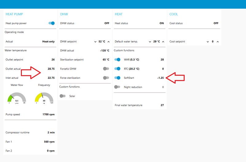

Ik ben weer thuis van werk, ga meteen aan de gang :)
Bijna klaar, goed testen nu...
[ Voor 23% gewijzigd door Maarten69 op 06-12-2022 18:15 ]
8680 Wp, Panasonic Mono-bloc J-Generation WH-MDC07J3E5 1-fase 7kW. Heishamon v3.2.3 , NRflow *custom* , Home Assistant + " kamaradclimber / heishamon-homeassistant", Kaifa MA105 + Shelly PRo 3EM (120A), 3x Marstek 5,12kW v151, lilygo-modbus-485 HA
  • Maarten69
  • Registratie: Augustus 2022
Afbeeldingslocatie: https://tweakers.net/i/hwmc2LV9j7kYTBbXz7sDqYtETv4=/800x/filters:strip_exif()/f/image/9ouJ2pKnBlTPAYOa1VPwfsYD.png?f=fotoalbum_large
Final_SP moest nog verzonden worden, was haastig met screenshot.
Afronden gebeurd in laatste stap: (in function Calculate new SP)

Lijkt leuk te werken :)

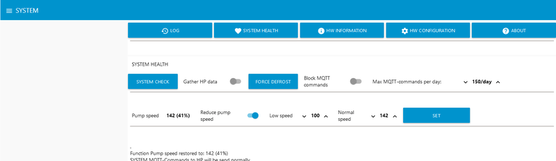

@edterbak Heb de Reduce pump speed nu tijdelijk (in testfase) op wp System Health gezet.
Voel je vrij om de layout aan te passen daar, want daar ben ik niet goed in vind ik.

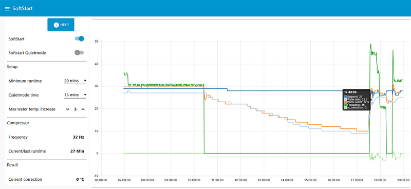

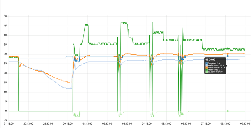

De grafiek van SoftStart wordt nu ook veel gedetailleerder door de fijnmazigere temperaturen, mooi man:
Afbeeldingslocatie: https://tweakers.net/i/JG5i3JxOpzgQ5w8TJw8-Wl7M3cE=/800x/filters:strip_exif()/f/image/ynZTUR7EKEw7S0qf4Drr7238.png?f=fotoalbum_large

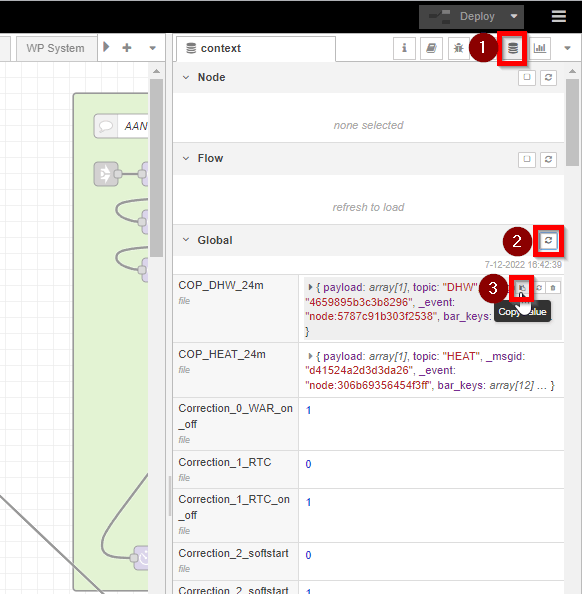

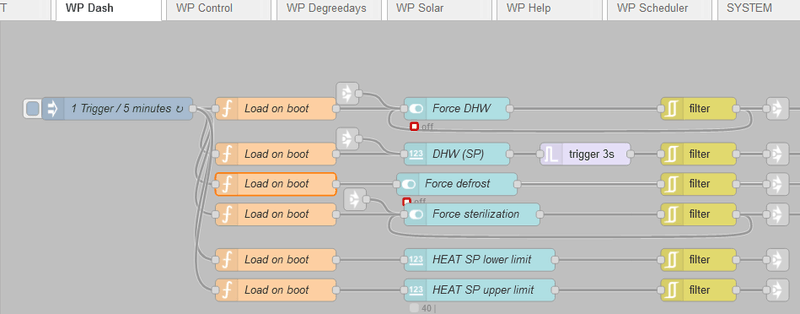

Hello, im having trouble installing this node red flow. Im not getting panasonics parameters showing in the contextdata list as the guide shows. Ive addes some pictures below to show what ive done so far. I think i have something wrong with the contextstorage text that i added to settings.js, but im not sure...
And what should i do with the configuration.yaml file?
Afbeeldingslocatie: https://tweakers.net/i/rNjgQ6TpCkuby0DQYYnJdzF6B7k=/232x232/filters:strip_exif()/f/image/jS9KZTaw7AxNB5HwjvJfuw7b.png?f=fotoalbum_tileAfbeeldingslocatie: https://tweakers.net/i/7w_u7ZONPxoI-3UC1raQOC8sCnA=/232x232/filters:strip_exif()/f/image/McSsbh7SJobxRGHNNLE7lIcU.png?f=fotoalbum_tileAfbeeldingslocatie: https://tweakers.net/i/hMK_02altF-1Ogb9DT0lNVRziwE=/232x232/filters:strip_exif()/f/image/W8fBacWVF3wg7MOVuXDmVg0s.png?f=fotoalbum_tile
  • Maarten69
Rasse226 schreef op dinsdag 6 december 2022 @ 19:32:
You're now only installing a HA Climate entity (addon/connection) for this flow.
If your goal is to install the main flow to control your Panasonic heat pump then you should only import de flows.json from here (main) or here (beta). (not the .json from the "HomeAssistant"-folder)
The configuration.yaml is ment to create this climate entity in Home Assistent.
This is normally allready present in the root folder of Home Assistant.
Again: only if you like to connect an HA Climate to a node-red flow.
[ Voor 7% gewijzigd door Maarten69 op 06-12-2022 19:47 ]
Hi, and congrats with the pana pump. :P
Just to emphasize, for this flow to get it to work, you require only node red. This can controle the pump then.
There is also an option to controle the pump from within HA. (Package file). But do not use both. 2 captains 1 ship ends up badly.
  • edterbak
  • Laatst online: 05-09 21:53
Maarten69 schreef op dinsdag 6 december 2022 @ 18:57:
Misschien dat het ongewenst uitvallen hiermee beter opgevangen kan worden.. we gaan het zien. :P :9

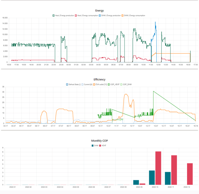

edterbak schreef op dinsdag 6 december 2022 @ 19:56:
En MQTT nog misschien ;)
Overigens doet bij mij de DHW COP Grafiek het nog niet.
en COP HEAT ziet er wat gek uit:
Afbeeldingslocatie: https://tweakers.net/i/VO8YG1-qz1f753NosuhJvmCfxL0=/800x/filters:strip_exif()/f/image/WS8zkAAPqZGyvHUSa3PbfotC.png?f=fotoalbum_large

  • Maarten69
@MikeyMan heb in deze versie geen aanpassingen daar gedaan.

  • MikeyMan
MikeyMan
Vidi, Vici, Veni
edterbak schreef op dinsdag 6 december 2022 @ 22:11:
De dhw grafiek.
Je bedoelt: Energy > Energy grafiek right?
Die is bij mij prima in orde. Doet het gewoon met realistische getallen.
Heb ik inderdaad al even geleden gefixt. dus als dat niet goed is, kan ik het niet verklaren.
Die grafiek doet het wel. Monthly COP daarentegen niet. Tenminste, alleen heat, dhw blijft leeg.
En de grafiek erboven doet ook gek zoals je ziet.
[ Voor 5% gewijzigd door MikeyMan op 06-12-2022 22:17 ]

okay.
ja, daar was ik ook al naar aan het kijken. Ik heb/had daar ook ineens een probleem met dat de DHW kolom NaN aangeeft. Die NaN heb ik 2 dagen geleden opgelost, maar nu staat er voor DHW 0,25 COP. Dat klinkt wat ... onrealistisch laag.
Weer naar kijken dan maar straks.

Hij geeft hier helemaal niks. Ook niet met klikken. Maar dat geldt tevens voor de heat grafiek.
  • edterbak
ok ga ik straks naar kijken... fijn dat ik niet de enige ben die er last van had. :)

Ik zie in settings onder operation ook een toggle Force defrost
Heb je een plan in gedachte met die knop onder system health? Doet die knop meer 'than meets the eye' ? of had je die toggle misschien per ongeluk over het hoofd gezien? .
Maar, los daarvan. Die knop ziet er natuurlijk wel beter uit dan een toggle. :)
  • Maarten69
Force defrost was inderdaad omdat ik toggle nooit opgemerkt had, meen dat @Aikon het was die mij daar al op wees.

Maarten69 schreef op dinsdag 6 december 2022 @ 22:50:
Vind wel dat toggle erg lang blijft hangen na defrost.
Blijft die toggle langer hangen dan dat de functie actief is?

  • Maarten69
Aikon schreef op woensdag 7 december 2022 @ 09:24:
Ja, maar dat komt omdat de staat 1 keer per 30 minuten gechecked wordt.
Geen probleem verder. (keek er toevallig net naar :) )
Afbeeldingslocatie: https://tweakers.net/i/BumYcsWi8sd4H_QM03nOmbOij5k=/800x/filters:strip_exif()/f/image/clMPeYFfssHJQs9xLI6HcZsU.png?f=fotoalbum_large
Er staat 5, maar het is 30 minuten :+

Heb een uitzondering gemaakt voor de mensen die Reduce pump speed gebruiken.
Tijdens defrost niet de pompsnelheid verlagen (als compressor uit gaat).
Dat is natuurlijke onnodig. Niet?

  • Maarten69
Vraagje @edterbak als de room temp < rtc_on gaat de WP pas aan:
function node Function RTC on / off
        //      Scenario 2: the roomtemperature is low enough again. Function end
        if (rtc_dT < rtc_on)
Zou je voor de on/off check niet beter kunnen controleren met <= en >=
Nu gaat WP pas aan beneden die drempel en uit boven die drempel, of is dat wenselijk en zoals bedoeld?
EDIT: Nevermind, beschrijving noemt het ook zo (bedankt @MikeyMan )

Current version: 21.24 beta (experimental)
[2022-12-07] v21.24 beta (experimental). Changes:
- [FIX] Small round problem in System Check showed 20.200000000000003°C
- [NEW] Reduce pump speed not reducing pump speed during defrost cycle.

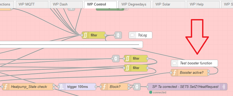

@Aikon Voor jou heb ik een functie toegevoeg die nu alleen logt of je in booster range zit.
Dus tussen level +3 en +custom.
Laat even weten als je dat terug ziet in log. De functie doet verder niets anders.
Mijn plan is namelijk om in die booster range de setpoint langzaam te verlagen en dus bij een +10 naar +3 niet meteen de compressor af te laten slaan (in die booster range)
Hij staat online nu. Ik moet zo gaan werken dus morgen kan ik pas weer verder.
Afbeeldingslocatie: https://tweakers.net/i/ROzcHfqZOdoTVePJqosMTsFVcMw=/800x/filters:strip_exif()/f/image/E24762hz82UzrVe6aP80qbkw.png?f=fotoalbum_large

@Maarten69 zit die pump flow beperking er nu ook standaard in dan?
  • Maarten69
MikeyMan schreef op woensdag 7 december 2022 @ 13:27:
Yep, vorige versie al. Standaard uit.
Let wel op dat indien je die nog op je Personal Tab heb staan, daar verwijderd of disabled!

Waar zit dat ding ergens dan? Ik zie hem niet :?

De energy grafieken doen het overigens ook nog niet:
Afbeeldingslocatie: https://tweakers.net/i/Q6MvhEpfmNvnpgKK4dR8GtmC0M0=/800x/filters:strip_exif()/f/image/V2V1gwCIdFJ8ygyEuoBUxhRR.png?f=fotoalbum_large

Sterker nog, dit gaat helemaal niet goed. Ineens weer een paar runs van 3 minuten achter elkaar:
Afbeeldingslocatie: https://tweakers.net/i/5C0NVMb9uWNp8GYou9LddVGWnfE=/full-fit-in/4000x4000/filters:no_upscale():fill(white):strip_exif()/f/image/UV5H6y4lyPJ5uqAsNRqyhwat.png?f=user_large

  • edterbak
MikeyMan schreef op woensdag 7 december 2022 @ 16:18:
Moet er eerst een meetwaarde voorbij komen voor DHW.
Is dat al geweest?
KUn je voor mij ook even de value kopieren van deze variabelle
Afbeeldingslocatie: https://tweakers.net/i/kI_KlV238YrrCKjXfMJpSUrgkm4=/full-fit-in/4000x4000/filters:no_upscale():fill(white):strip_exif()/f/image/DnzOcdBu5umwugdVBS21Bipf.png?f=user_large
[ Voor 16% gewijzigd door edterbak op 07-12-2022 16:44 ]
  • edterbak
MikeyMan schreef op woensdag 7 december 2022 @ 16:28:
Goed, de links in dit topic wijzen allemaal naar dezelfde branch, en dus de nieuwste versie :X
wat bedoel je precies?
Waar exact staan de links. en waarom is dit niet goed volgens jou ? :)
  • edterbak
MikeyMan schreef op woensdag 7 december 2022 @ 16:26:
Welke firmware gebruik je?
Versie 3, met 0.25 nauwkeurige getallen? Of heeft dat er 0 (of 0,00) mee te maken :)

@edterbak sorry, lichte paniek, hij sloeg echt enorm op hol.
In bijvoorbeeld deze post:
edterbak in "Heishamon <> Node Red voor Panasonic warmtepompen"
verwijs je naar 21.21. Maar das niet helemaal correct, aangezien ie naar de branch verwijst.
Erop klikken geeft dus niet 21.21 ;)
Daarvoor moet je in de historie naar de commit van 5 december.
Wat inmiddels gelukt is, en de rust is weergekeerd.
Of het met de decimalen te maken heeft geen idee. Heb hem snel teruggezet, en nu loopt er weer een langere run.
DHW waarde ziet er zo uit:
{"payload":[{"labels":["2022-01","2022-02","2022-03","2022-04","2022-05","2022-06","2022-07","2022-08","2022-09","2022-10","2022-11","2022-12"],"series":["DHW"],"data":[[0,0,0,0,0,0,0,0,1.13,3.47,3.12,null]]}],"topic":"DHW","_msgid":"96a92ba730aa8cb4","_event":"node:5787c91b303f2538","bar_keys":["202201","202202","202203","202204","202205","202206","202207","202208","202209","202210","202211","202212"],"data_counter":[{"202212":2138}],"topics":["DHW"],"DHW_last":0,"data_min":0,"data_max":null,"data_sum":null,"settings":{"unit":"","x_size":"12","precision":2,"is_meter_reading":false,"agg_by":"avg"},"info":"data restored"}
