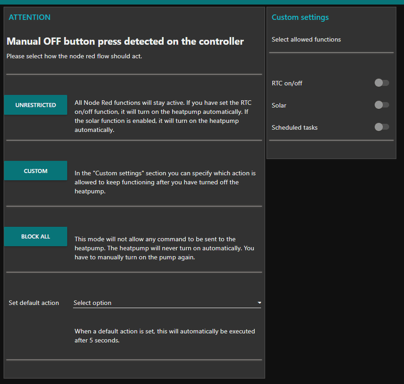

Vraag is.
Wat te doen bij handmatig uitduwen.
optie 1: de "Block all MQTT" functie van Maarten treed in werking
optie 2: blokkeer slechts de rtc_on/off functie
optie 3: niks anders doen dan normaal.
zijn er nog meer opties?
schiet maar in
schiet maar in
2(of 3) lijkt mij. Anders bij 1 doen de regelingen het ook meteen niet meer.
Maar misschien is dat voor sommigen wel fijn.
[ Voor 3% gewijzigd door Maarten69 op 23-11-2022 17:12 ]

Scenario1: je zit in service menu
Scenario2: je bent op vakantie hen hebt op UIT gedrukt.
Scenario3: ...
Scenario3: ...

Met goede opties voorkomen dat handmatig uitduwen nodig is.edterbak schreef op woensdag 23 november 2022 @ 17:10:
Vraag is.

Indien ongewenst aan uit door flow, moeten ze toch gewoon rtc on/off niet aanzetten?
De main RTC bijsturing blijft gewoon actief.

Stelling 1:
Als iemand op de controller op UIT drukt, moet ook de flow volledig uit gaan.
Stelling 2:
Doom moet ook speelbaar worden op de controller
Graag motivering gevraagd voor stelling 1
Stelling 2 daar staat het antwoord al van vast; correct
Stelling 2:
1] flow volledig uit dus ook de WAR correcties...Ik zou alleen de RTC on/off uitschakelen.
Maar voeg mij bij de meerderheid.

Wat blijft er functioneel nog over dan?Maarten69 schreef op woensdag 23 november 2022 @ 20:36:

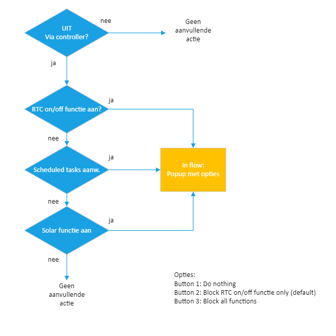

Zal niet zoveel uit maken denk ik. Flow die loopt terwijl de WP niks doet voegt ook weinig toe.
Zou de simpelste implementatie kiezen
Scheduler kan ook een actie, pomp aan, sturen, of sterilisatie run.
Als je hem uit zet, moet de scheduler dan blijven werken?

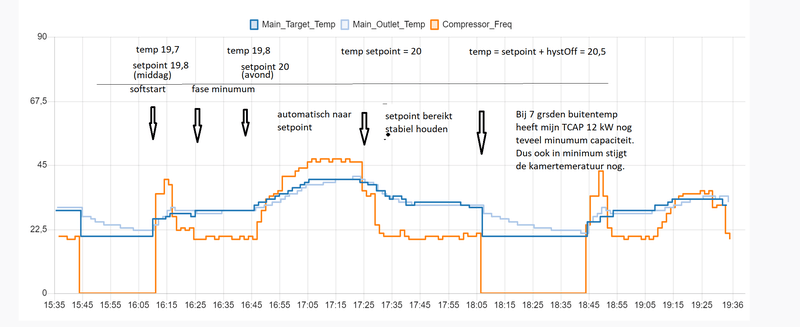

Beste tweakers
Terwijl genoeg mensen de flow testen en becommentariëren ben ik de volgende filosofie aan het uitwerken.
Reden:
- na 3 jaar een hybride Elga en 2 jaar een LG 9kW en nu dan een 12kW TCAP j-serie heb ik nog steeds geen echt idee wat een optimale stooklijn is. Deels omdat bij hogere buitentemperaturen een lage stooklijn bij mij niet werkt en (althans bij de LG tussen +5 en -5) ook niet door de defrosts en we echt lage temperaturen de laatste jaren niet hebben gehad. De 3-punt stooklijn in de flow is al een verbetering, maar ik heb wel 4 momenten per dag dat ik een ander setpoint, hysterese On en hysterese off wil hebben. Met de RTC red je dat niet echt.
Mijn filosofie:
- WAR en RTC volledig loslaten
- 3 nieuwe functies toevoegen:
-> Softstart (heeft @edterbak al mooi geïmplementeerd.
-> To-MIN: met name bij hogere buitentemperatuur de warmtepomp op minimum laten draaien, zonder dat deze uitgaat. Deze functie noemde ik ooit OTC en heb ik gebaseerd op werk van @DeWit. In de praktijk krijg je lange runs en houdt dat de kamertemperatuur best wel stabiel.
-> To-SP: met name in de ochtend en avond, wanneer je wilt dat de kamertemperatuur rond setpoint moet zijn en blijven. Deze functie verhoogt/houdt stabiel/verlaagt op basis periodieke meting (RT_new - RT_old) aanvoertemperatuur. In de praktijk blijkt dit aardig te voldoen (zie grafiek).
NB: In de praktijk meet ik ook (Freq_new - Freq_old) periodiek om vast te stellen of de warmtepomp zijn (haar?) minimum heeft bereikt. Bij hogere buitentemperaturen blijkt dat 19/20 Hz te zijn , maar bij lagere temperaturen (afgelopen koudere dagen) 34/35Hz.
NB: ik heb het idee om Quiet Mode te gebruiken als extra softstart weer losgelaten. Deels omdat een van de tweakers mij erop wees dat dat de efficiency minder is en deels omdat (althans de TCAP j-serie) de warmtepomp zelf al een startbegrenzing blijkt te hebben bij een gegeven buitentemperatuur.
Graag jullie commentaar of mijn filosofie zinvol zou kunnen zijn voor optimale werking en comfort.
NB: voor de liefhebbers toch nog een T0-WAR?
Reden:
Mijn filosofie:
Panasonic TCAP 12kW J-versie + Heishamon/HA/Node-Red/Grafana/InfluxDB; Atlantic v3 200L; 5* jaga strada 21 & zelfbouw DBE; 3*2400Wp (O,Z,W); KIA EV6 77kWh RWD + EVCC/cFos Wallbox solar; 3* Marstek 5kWh (v151)+CT003 (v114)+ modbus/lilygo/node-red/HA
Ik vind van niet...edterbak schreef op woensdag 23 november 2022 @ 20:44:

Ik voel fork aankomen..
8680 Wp, Panasonic Mono-bloc J-Generation WH-MDC07J3E5 1-fase 7kW. Heishamon v3.2.3 , NRflow *custom* , Home Assistant + " kamaradclimber / heishamon-homeassistant", Kaifa MA105 + Shelly PRo 3EM (120A), 3x Marstek 5,12kW v151, lilygo-modbus-485 HA
Ik leun ook naar deze kant.
Overigens, als de pomp dan uit is. Moet de aan knop op het dashboard wel gewoon werken. Staat er los van
@JanAllElectric als je echt veel teveel minimum vermogen hebt, zou ik eens met de thermostaat regeling aan de slag gaan.
Ik kan de minimale 4kW van mijn 9kW tcap op zich wel kwijt. Maar een run van een hele dag zit er natuurlijk niet in.
Ik vind overigens wel dat ie heel fors opschaalt voor die paar tienden verhoging. Is het niet nuttiger om gewoon de hele middag op 20 te draaien?
Wat zou die hysterese moeten doen in de praktijk? Heb een beetje het idee dat je het moeilijker maakt dan nodig.
[ Voor 35% gewijzigd door MikeyMan op 23-11-2022 20:59 ]
Zal ik kijken of het programmeerbaar mogelijk is? Ergens het gedrag instellen van de uit knop op het thermostaatMaarten69 schreef op woensdag 23 november 2022 @ 20:54:
Een handmatige aan-actie vind ik ergens nog iets anders dan een onverwacht automatisme iddedterbak schreef op woensdag 23 november 2022 @ 20:54:
Minimum setpoint is instelbaar.JanAllElectric schreef op woensdag 23 november 2022 @ 20:48:
Beste tweakers
Reden:
Mijn filosofie:
Ik ben juist zeer tevreden. Met de 9kW kreeg ik het niet echt warm tijdens de defrotst periodes., maar dat is niet wat ik met mijn filosofie wilde zeggen.
Verder wil je toch zelf bepalen wanneer het setpoint behaald moet worden. Met WAR en RTC is het een beetje gokken. Fors opschalen (en dat kan zo'n TCAP
Verder blijkt een snelle opwarming, gevolgd door een lange stabiele periode best redelijk efficiënt te zijn. Ik doe dat ook na een nachtverlaging. In de nacht geen/weinig verbruik, s'morgens redelijk snel naar setpoint. Dat blijkt confortabeler en goedkoper te zijn dan de hele nacht doorstoken.
NB: mijn huis: kamer 90m2, isolatie 1991, vloerverwarming 1991, wel radiatoren vervangen door jaga's met boosterfans. Dat kan natuurlijkanders werken dan een goed geïsoleerd huis anno 2020 met alleen vloerverwarming.
NB: Een TCAP heeft natuurlijk een andere karakteristiek kan de meeste Panasonics op dit forum. Ik gebruik de voordelen ervan.

Hysterese is juist de oplossing voor jullie problemen met RTC. Ik heb een extra functie die de warmtepomp (soft) uitzet op ingestelde setpoint hysterese on en uitzet bij setpoint hysterese off.MikeyMan schreef op woensdag 23 november 2022 @ 20:54:
Voorbeeld:
setpoint (kamertemperatuur) 20
hysterese on: -0.2
hysterse Off: + 0.2
==> warmtepomp aan bij 19,8 en uit bij 20.2. Werkt altijd.

@Maarten69
Mogelijkheid 1: "full off"
Knop op Controller uit:
De flow volledig uit, met uitzondering van de aan knop op het dashboard van Home. Maar verder alle flows uitgeschakeld, schedules, functies. alles geblocked. Dit kan nu technisch heel eenvoudig met jouw mqtt block functie
Knop op controller Aan:
Alle functionaliteit van de node red flow wordt weer 100% hersteld.
Mogelijkheid 2: "limited"
Knop op controller uit:
Alle functies zoals RTC correction, WAR en alles werkt.
Wat werkt niet: scheduled aan functie, en rtc_on functie
Mogelijkheid 3: "free"
Alle functies werken. Ook rtc_on en scheduled tasks. Pomp kan en zal dus weer aan gaan als een functie dit wil. Kan verwacht of onverwacht gebeuren.
Valt niks te herstellen.
Ik denk dat mogelijkheid 1 en 2 goed zijn. Ik kan het zelfs programeerbaar maken, wat moet de knop "uit" voor resultaat moet opleveren.

Blijkmaar moeten we 3 opties aanbieden. Kan best gemaakt worden en dan is iedereen blij. Eens?
Optie 2 is beetje onzinnig idd.

@edterbak optie 1 is het meest consistent.
Wat heeft een WAR of RTC correctie voor zin als de WP uit staat?
Dat wordt toch bij optie 1 ook direct weer opgepakt door de flow bij aanschakelen?
Blijf dwarsliggen geloof ik, maar nee... Daar wordt het m.i. alleen maar onduidelijker van voor iemand die wil starten met de flow.Maarten69 schreef op woensdag 23 november 2022 @ 21:51:
Als de consensus is dat de on/off functie belangrijker is, voeg ik me daarnaar. Ook als ik de argumentatie niet ondersteun. Tis niet mijn feestje
Optie 1 wmb.

Op zich heeft MikeyMan ook wel een punt.
Stel, we hebben mogelijkheid 2 (limited),
Je drukt op de knop uit, dan heeft geen enkele functie meer effect uiteindelijk. WAR/RTC correction.
De enige functies welke dus wat kunnen doen als de pomp uit staat, zijn:
1 - rtc on/off (de on acttie)
2 - scheduled tasks met override enabled
3 - solar functie zet ook de pomp aan als moet.
van deze 3 vind ik zelf functie 1 de meest vervelende. Als je de pomp uit zet via de knop, kan het zijn dat de pomp binnen 1 minuut weer aan staat.
Mijn voorstel is om alleen functie 1 echt tegen te houden als de knop ingedrukt wordt.
De overige functies kunnen ook toevallig wat doen, maar hier is de kans qua timing m.i. acceptabel laag.
Kunnen jullie je vinden in deze uitvoering?

Is dat niet een relatief lastige implementatie?edterbak schreef op woensdag 23 november 2022 @ 22:04:
Solar vind ik ivm onvoorspelbaarheid ook een lastige.
Het omgekeerde van de argumentatie van @Maarten69 blijft ook gelden, als je het spul niet uit wilt hebben moet je niet op de knop drukken
[ Voor 6% gewijzigd door MikeyMan op 23-11-2022 22:07 ]
Mwoa, nee hoor.MikeyMan schreef op woensdag 23 november 2022 @ 22:06:
Alleen de rtc_on blokkeren is niet zo lastig. eigenlijk zo gedaan.
Maar functie 2 en 3 van dit lijstje zijn toch juist functies die alleen spelen als 'ie uitstaat?edterbak schreef op woensdag 23 november 2022 @ 22:04:

Wat betreft WAR/RTC, of die functies nou wel of niet doorlopen op achtergrond zal me worst wezen, als er maar geen MQTT commando's worden verstuurd, maar dat is al het geval. Wat je zegt dus eigenlijk, kom ik dus weer op optie 1
inderdaad. nu is al zo dat wanneer de pomp uit staat, er geen mqtt commando gestuurd wordt.Aikon schreef op woensdag 23 november 2022 @ 22:10:
Uitgezonder;
1, rtc on. dit hangt af van room temperatuur. als deze te laag is, dan blijft deze het aan commando sturen als de pomp uit staat. (mits deze aan staat.
2: scheduled tasks. Er zijn een hoop acties mogelijk, ook de operating mode verandeirng met override enalbed.. dan zal de pomp dus aan gezet worden.
3: solar, deze zet ook de pomp aan als dat nodig is.

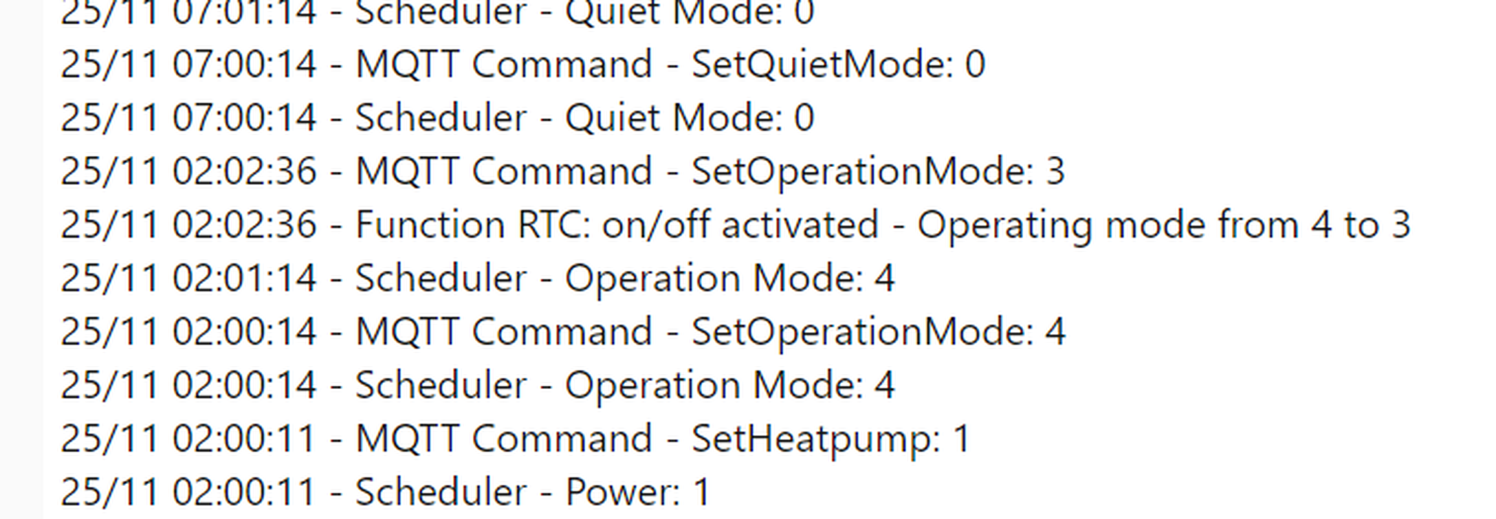

vanacht een sww run gemaakt doormiddel van Schedule.
ingesteld op stand 4 Heat+DHW.
kamertemp was boven RTC off lijn.
onderstaand in log schakelt hij automatisch naar stand 3 DHW only.
logisch?
:fill(white):strip_exif()/f/image/5Hk0aeBUUCP9GcewBFE8rAba.png?f=user_large)
draai 21.17
logisch?
draai 21.17
Jup, want hij zet stiekem de Pana niet uit, maar haalt Heat uit de operation mode. Wat feitelijk betekend dat de pomp uit gaat als je alleen Heat hebt draaien.

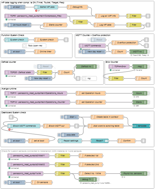

Heb een veiligheidsmaatregel gemaakt om te veel MQTT commando's tegen te houden.
Dit nadat ik een keer in een loop terecht kwam tussen aan/uit en er 1200 MQTT commando's verder verstuurd.
Dit kan het flash geheugen in de Pana schaden dus vandaar.
Ik hield het aantal MQTT commando's al bij dus dat was redelijk snel gemaakt.
Als er meer dan 100 commando's verstuurd worden zal de functie blokkeer MQTT commando's aangezet worden (schakelaar op System Check). Dit wordt dan ook in log vermeld.
Zodra @edterbak zijn laatste versie upload zal ik deze aanpassen daar in verwerken.
Tot later weer.
EDIT: Ik heb toch de flow op github gezet, daar stond toch nog de oude versie.
@edterbak Jij mag het ook meenemen in volgende beta. Alleen op WP Debug aanpassingen gemaakt.
| 25/11 09:48:31 - [WARNING]: >100 MQTT-commands send today! *MQTT now BLOCKED* |
Tot later weer.
[ Voor 16% gewijzigd door Maarten69 op 25-11-2022 10:14 ]

Heren.
Is dit iets waar we mee kunnen leven?
Het is nu nog niet functioneel, dit is mockup.
Zodra UIT op de controller geduwd wordt, komt in het dashboard dit voor.
Je kunt een default aangeven.

Ziet Dr goed uit. Is het ook een setting die je kan terugvinden in de instellingen? Als je het later wilt aanpassen of gewoon niet altijd het dashboard open hebt mis je misschien de popupedterbak schreef op zaterdag 26 november 2022 @ 13:58:
Heren.
Ja. Ook al bedacht. Zat al te zoeken naar een mooi plekje voor een knop om dit naar voren te laten komen.lampy25 schreef op zaterdag 26 november 2022 @ 15:09:
Voor nu onder settings.
Straks onder de system tab ergens
Maar is dit functioneel een antwoord op de behoefte en situaties welke jullie hebben?
Dekt dit de lading?
Dekt dit de lading?
[ Voor 5% gewijzigd door edterbak op 26-11-2022 15:26 ]
Ja ik vind het een hele mooie oplossing.

Waarom denk ik dat het systeem niet optimaal werkt?
- De grundfos lijkt los te staan van de WP en niet samen te werken.
- Moet er in de NR config nog iets aangepast worden omdat er een buffervat aanwezig is?
- Heb het idee dat de compressor erg aan het schommelen is in de HZ door de Grundfos pomp die steeds voor een paar minuten aan gaat en vervolgens weer uit. Moet er niet continu water door de vloer stromen?
Heb het idee dat de meeste van jullie niet een stooklijn gebruiken. Hoe haal ik de WP van de stooklijn of hoe pas ik die aan?
Om het misschien allemaal wat duidelijker te maken zet ik er wat screenshots bij:
Al met al een hoop vragen maar hoop hier uiteindelijk het Warmtepomp verhaal beter te begrijpen.
Ps. Als jullie vinden dat ik deze vraag beter eerst in een ander topic kan stellen, geen probleem
Gr Bas

Heren.

25/11 16:06:34 - Function WAR: RoomThermostat found or using Compensation curve. Using internal Panasonic WAR function. NodeRed WAR function is now disabled
De flow ziet hier dat je OF een room thermostaat gebruikt, OF dat je de pomp hebt draaien met interne WAR regeling.
Dat is de reden dat hij uit gaat.
Het heeft geen zin om de WAR functie aan te hebben dan. Of is de situatie analyse niet juist?
Edit: een check of de Pana in direct modus staat zou al moet verraden dat ik geen room thermosstaat gebruik trouwens en dat er iets niet pluis is.
Maar de oorzaak lijkt te zitten in de foutieve constatering dat HeishaMon offline is. Hij ziet hem bij elke start v NR als offline, en dan al vrij snel issie online, maar dan is t al te laat.

@Aikon
Heb jij sinds update naar 21.17 werkelijk >100 MQTT commando's verstuurd?
Dan heeft de flow nu de schakelaar block MQTT aangezet en kan de flow geen enkel commando versturen.
Ik dacht met 100 ruim te zitten.
