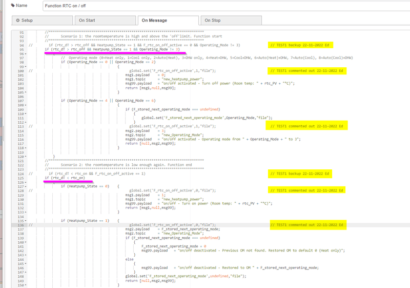

sjampeter schreef op dinsdag 22 november 2022 @ 20:33:
was deze nu gefixed in laatste nieuwe versie? moest hem wederom verwijderen vandaag :z :z

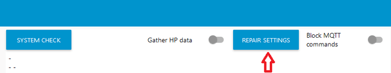

Het is een geheugen voor de RTC aan/uit functie die gezet wordt door RTC heat uit.
Het kan bij jou fout gaan indien je bijvoorbeeld zelf de WP eerder aan zet (niet getest overigens)
In de laatste versie, straks dus main 22-beta kun je gemakkelijk op een knop drukken om dit te fixen:
Afbeeldingslocatie: https://tweakers.net/i/Gp_wUB_OErCk6ML3jKqrd-qEaOU=/800x/filters:strip_exif()/f/image/c3r59r6wwwwLf3yT63hmZ4uI.png?f=fotoalbum_large
Ik zou dit ook automatisch kunnen fixen, maar misschien komt @edterbak met een andere oplossing.

Maarten69 schreef op dinsdag 22 november 2022 @ 20:36:
In de laatste versie, straks dus main 22-beta kun je gemakkelijk op een knop drukken om dit te fixen.
hmm. knop of scherm van de pana al in geen weken (bij wijze van) aangeraakt. zal als 22 online staat, direct updaten. kijken wat het doet..

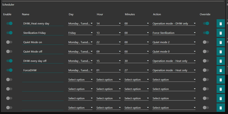

  • sjampeter
  • Registratie: November 2021
  • Laatst online: 08-05 08:07
Afbeeldingslocatie: https://tweakers.net/i/hsX01GA0PZ7pPkYyZ271dgymOQM=/800x/filters:strip_exif()/f/image/wETRfEAAblBNlcG1wRzfCRrE.png?f=fotoalbum_large
nope, wel gedaan in het verleden overigens. pomp gaat wel uit op basis van RTC uiteraard

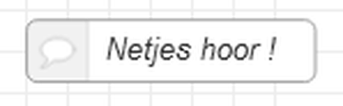

  • edterbak
  • Laatst online: 05-05 02:08
oh, wat Maarten zegt. ja die.

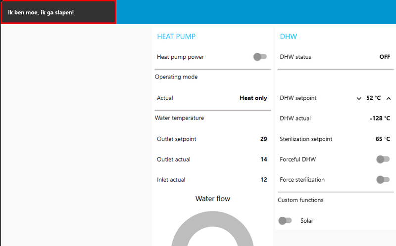

Afbeeldingslocatie: https://tweakers.net/i/Fl0ln6C84ezDgXaVnv15x1Sz85U=/800x/filters:strip_exif()/f/image/ox8ghKAl9YatQud7UNhvJZlW.png?f=fotoalbum_large
Kan niet missen straks :)

@Maarten69
-bij blocked message -> show Notification
Ik zie geen notification zoals je liet zien in een screenshot. Waar zou ik het nu wel moeten zien?
  • Maarten69
  • Registratie: Augustus 2022
edterbak schreef op dinsdag 22 november 2022 @ 21:09:
@Maarten69
Indien actief dan pas bij de eerste uitgestuurde MQTT command.
8680 Wp, Panasonic Mono-bloc J-Generation WH-MDC07J3E5 1-fase 7kW. Heishamon v3.2.3 , NRflow *custom* , Home Assistant + " kamaradclimber / heishamon-homeassistant", Kaifa MA105 + Shelly PRo 3EM (120A), 3x Marstek 5,12kW v151, lilygo-modbus-485 HA
  • Maarten69
Dus bij inschakelen block:
Logregel only
Bij inschalen en dan bv power aan/uit:
Gui noticitation.
Duidelijk?

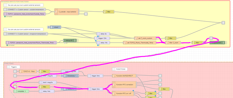

  • edterbak
Ja maar die verandering is toch gewoon doorgekomen van de temperatuur.
je ziet hem ook in het dashboard.
Dan moet hij er uit zijn gestuurd
Ik snap hem niet hoor.

  • Maarten69
Maar dan moet de kamer temp toch wel eerst veranderen? Dat kan best lang duren bij sommige sensoren.
  • edterbak
De verandering op 0,1C komt gewoon door.
Die staat in de stored [T_room_custom], en wordt ook doorgezet door het filter zou ik denken.

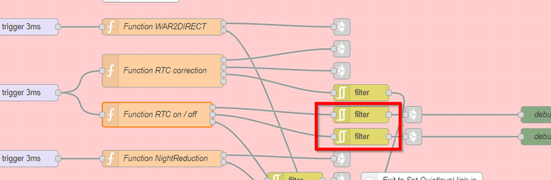

Ja je kunt ook het filter achter die function node "filter T_room" verwijderen...
Volgens mij geeft dat geen neveneffect en laat gewoon elke temperatuurupdate door.

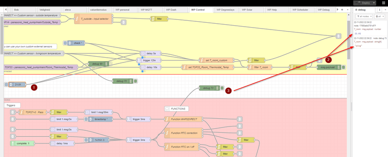

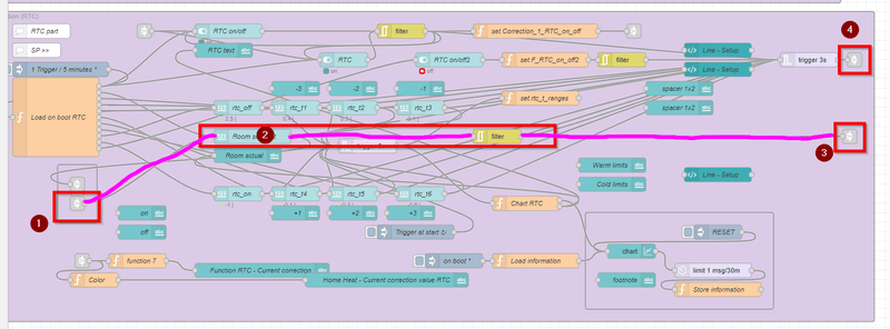

Afbeeldingslocatie: https://tweakers.net/i/ezzxWvzbokNbTr0exTu7h-CjAcI=/800x/filters:strip_exif()/f/image/Db8YbPguJmq5HHJjC37G6CxM.png?f=fotoalbum_large
  • edterbak
1 = input nieuwe meting
2 = debug node na filter
3 = debug node welke rtc functies in gaan.
Geen tijdverschil tussen de laatste debug nodes.
  • Maarten69
Daar heb je gelijk in. Maar wat als je temp op 1 tiende afrond en misschien 20 minuten lang 20,3 doorgeeft?
Dan triggert er niets.

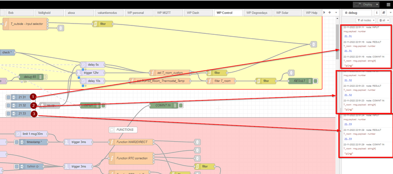

  • Maarten69
Kun je simuleren door jouw temp input even te disablen, dan een injectnode 20.3 (punt) als payload.
druk maar eens (633 keer :+ ) en het filter laat (na eerste x) niets door want zelfde waarde.
Block unless value changes
jouw sensor update denk ik heel vaak en op de 100sten nauwkeurig, waarschijnlijk altijd een nieuwe waarde...
[ Voor 35% gewijzigd door Maarten69 op 22-11-2022 22:52 ]
  • edterbak
Nou, volgens mij snap ik het prima. maar gaat er ergens anders iets mis.
Check het plaatje met test resultaten.
Afbeeldingslocatie: https://tweakers.net/i/yw0el6ofpdls3_k8fb3DuQeG_kA=/800x/filters:strip_exif()/f/image/5DAGonmohWZR1I9AOKp8t4cw.png?f=fotoalbum_large
Ik heb de temperaturen op 0,01C gevarieerd. Geen enkel probleem. alle 3 de temperaturen komen door.
Ik denk dat het iets anders is.

Ja maar dat zijn telkens andere temps, die komen natuurlijk WEL door. Of bedoelde je iets anders met plaatje?
EDIT: @edterbak zit straks werkelijk 633 keer op inject 21.31 te drukken O-)
[ Voor 26% gewijzigd door Maarten69 op 22-11-2022 22:59 ]
  • edterbak
Nee, maar dit is volgens mij dan toch helemaal de bedoeling zoals het hoort?
Alleen als er een temperatuur verandert, komt er een signaaltje voor een herberekening van de RTC on/off functie.
Vaker is ook niet nodig.
Stel de rtc off grens ligt op 20C
temperatuur verandert van 19,99 > 20.00
Dan wordt er een signaaltje "ping" gestuurd naar de functie waardoor hij gaat evalueren of er wat moet gebeuren.
Dat zal ook zo zijn bij 20.01.
Ik kan niet verklaren waarom er dus een delay zou kunnen zitten van 19+ minuten

Wat mij betreft zijn er 2 dingen wat er aan de hand kan zijn.
1 - de temperatuur sensor van @sjampeter heeft een SMOOTH functie op het signaal welke er voor zorgt dat een temperatuur veel later wordt verwerkt door de flow. Dat zit dus nog voor de berekening hier.
2 - de temperatuur grens van 20C is niet OP 20, maar OVER 20C. Theoretisch is dat dan mogelijk dat iemand ziet.. Hey 20C, hij moet toch uit gaan.... en 19 minuten later is de temperatuur 0,1C gestegen tot 20.1 en dan pas wordt de functie echt uitgevoerd.

Ja dat kan het ook zijn, maar waarom niet het filter weghalen? Dan laat ie gewoon continue dezelfde waarde door. je hebt al een limit staan van 5 of 10 sec (afhankelijk welke T men gebruikt)
Better drink a thin beer :) or use my inject 1/min node _/-\o_
[ Voor 14% gewijzigd door Maarten69 op 22-11-2022 23:10 ]
  • Maarten69
Als ik je vorige post teruglees lijkt het alsof je ergens overheen kijkt. Je inject 3 x een andere temp en beweert dat die gewoon zonder vertraging doorkomen. Dat ontken ik niet, dat is logisch.
3x dezelfde temp wordt geblocked door 2 filters, daar kan het probleem van sjampeter zitten.

van 3x dezelfde waarde sturen, waarvan de 1e wel doorkomt... dat is precies wat ik wil dat er gebeurt. :)
die overige 2 voegen namelijk niks toe.

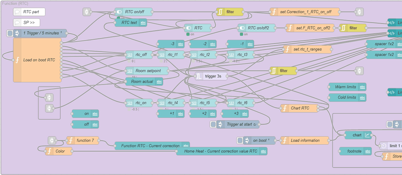

Dit als voorbeeld had ik persoonlijk in code gedaan denk ik. Ik kan zo moeilijk wijs uit al die spaghetti :)
Afbeeldingslocatie: https://tweakers.net/i/cd2LwA4Tut0ttwZtmNoTkYASAoY=/800x/filters:strip_exif()/f/image/ccxgyAdlxXjzhQxmn66Pdw4G.png?f=fotoalbum_large
Maar ik snap als je dat zelf gebouwd hebt, dat dat dan veel duidelijker is.

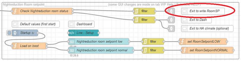

Maarten69 schreef op dinsdag 22 november 2022 @ 23:38:
Helemaal mee eens. :) Dit is een mooi voorbeeld van spagetti code hahahaha :)
Toen ik begon met dit stukje Dash, was het nog overzichtelijk.
Om uit te leggen wat er nu gebeurt dit:
Afbeeldingslocatie: https://tweakers.net/i/JE1DTEYtKRb-UeLYP9I_JB2nB1o=/800x/filters:strip_exif()/f/image/wkVtDMmC4B0SHfyiqCN9ZPDw.png?f=fotoalbum_large
Bij (4) komen alle RTC_off, rtc_t1, rtc_t2.... rtc_t6 binnen. Dit zijn de signalen die je doet in het dashboard door de grenzen aan te passen. Bij het aanpassen van deze getallen moet ook de RTC functie (correctie) berekend worden.
Room SP:
Bij (1) komt je signaal uit scheduler binnen, van night reduction ROOM sp.
Die wordt gelijk getoont op het dashboard (2).
Bij (3) stuur ik de waarde door naar WP Control om het op te slaan via de functies daar (dat deel is nog wel overzichtelijk... nog... )
Ik heb nu bij (3) slecht een kleine toevoeging gedaan dat het signaaltje nu ook doorgestuurd moet worden naar de RTC functies. (beiden)
zo simpel is het :) :D O-)

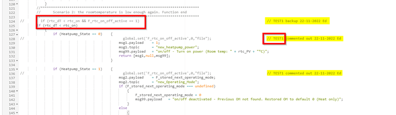

Die variabele >> global.set('F_rtc_on_off_active',1,"file");
Die heb ik er nu uit gehaald. Ik denk dat deze niet nodig is.
Afbeeldingslocatie: https://tweakers.net/i/6hp9m2fz_qapJmmali2aNNmZzQY=/800x/filters:strip_exif()/f/image/FECYvjspvWVYQT4Tc6AcZ7zD.png?f=fotoalbum_large
Als je ook denkt dat deze niet nodig is, dan kunnen we hem er uit halen.
let op:
hij komt ook voor in SOLAR tab. Daar wordt hij opgeroepen.
Ter info.
CTRL F werkt heel handig in NodeRed
Als je dat doet en dan [F_rtc_on_off_active] opzoekt, zie je waar deze voor komt.
  • edterbak
Ik heb het getest, en de pomp schakelt uit en aan, en niet continue uit uit uit uit uit zolang de temperatuur boven de rtc_off grens zit.

  • edterbak
Maarten69 schreef op woensdag 23 november 2022 @ 00:22:
Dus toch, maar dan kun je boven rtc off grens niet de pomp aanzetten toch, want dan gaat hij bijna direct weer uit. (vind ik ook wel logisch)
Nee, dat heb ik (denk ik) opgelost door dit
Afbeeldingslocatie: https://tweakers.net/i/hCeCQvro2kuNRgi8aDvQCCRaEn8=/800x/filters:strip_exif()/f/image/nhAYthiExDlD5L9QY5uEUBxx.png?f=fotoalbum_large
Een filtertjeeeee :D :D :D

Nu stuurt de functie gewoon 1x de aan (of uit) commando, en daarmee klaar.
als je daarna de pomp handmatig weer schakelt, dan doet deze functie daar niks mee. (was ook al zo)
Maar wat dit oplost:
In de oude situatie MOEST de pomp eerst uit zijn gegaan, dan wordt F_rtc_on_off_active 1
Vervolgens gaat de pomp alleen weer aan als de F_rtc_on_off_active 1 is en de temperatuur onder de rtc_on grens komt.
Dat "Eerst geactiveerd worden", dat is er nu uit.

Afbeeldingslocatie: https://tweakers.net/i/EqDF_u2Qw1lzkYPF6_JnyqiMcwk=/800x/filters:strip_exif()/f/image/kbcVpUeNBFCvdxlPur3lpaNR.png?f=fotoalbum_large
  • Maarten69
Nou als je die F_rtc_on_off_active er uit sloopt, pas ik morgen mijn System Check aan. Is dat deel ook niet meer nodig.
Voor nu see notification on screenshot above. :)
[ Voor 17% gewijzigd door Maarten69 op 23-11-2022 00:36 ]

Alle aanpassingen die ik heb gedaan, heb ik getagged met "TEST1". Dus als je in NodeRed CTRL+F doet en dan zoekt op TEST1, dan komt je alle plekken tegen.
Om het terug te draaien moeten al deze regel aanpassingen ongedaan gemaakt worden.
Afbeeldingslocatie: https://tweakers.net/i/M17vs36GlRaZ9be1dBFrkzls-oI=/800x/filters:strip_exif()/f/image/aIi3LuN6YHmbee8xnbJGYEM8.png?f=fotoalbum_large
Wacht nog maar even 1 dag met het ombouwen van de SYstem check pagina. Even een pas op de plaats.
Als jij dan morgen kunt gluren naar de werking van de aangepaste functie. Als alles in orde is, dan is het definitief te maken, dan wel te reverten.
Ik zie net dit in het log
23/11 00:20:39 - Function RTC: on/off deactivated - Previous OM not found. Restored OM to default 0 (Heat only)
Waarom een restored default? Is dat een voorgeprogrameerde OM?
De pomp hoeft alleen aan gezet te worden. in de zelfde stand als dat hij uit is gegaan. Moet er een OperatingMode worden ingegeven of is dat stiekum overbodig?
Als hier een goede rede voor is, laten we het er in hoor. teach mee :)
Die regel is ook wel wat meer info dan nodig.
23/11 00:20:39 - Function RTC: on/off  - Heatpump turned on
Dit zou voldoende zijn voor mijn gevoel. Klopt exact met wat er gebeurt. :)

[b]edterbak in "Heishamon <> Node Red voor Panasonic warmtepompen"edterbak schreef op woensdag 23 november 2022
Grappig. Dit gaf ik eerder al aan (post) maar dit is jouw code :)
EDIT: staat in function node "Function RTC on / off":
if (F_stored_next_operating_mode === undefined)
        F_stored_next_operating_mode = 0
        msg99.payload   = "on/off deactivated - Previous OM not found. Restored OM to default 0 (Heat only)";
[ Voor 32% gewijzigd door Maarten69 op 23-11-2022 12:42 ]

@Maarten69
Ik ben bezig geweest met wat design zaken.
Ik heb een SYSTEM knopje gemaakt.
Daar onder zie je nu een mooi horizontaal menutje verschijnen.
Afbeeldingslocatie: https://tweakers.net/i/3XJxbeBZOXr_aYAajyLxcLH8hec=/232x232/filters:strip_exif()/f/image/DBRK93vYNqm7Gi4MJE33MAkq.png?f=fotoalbum_tile
*klik op de afbeelding (thumbnail)
Verzoek voor Maarten,
Nu moet je op de knop drukken "system check"
dan komen er getellan in beeld.
Waar ik aan denk is dat je hier niet in log vorm de informatie ziet, maar gewoon in secties met 'naam' > waarde.
Wat vind je hier van?

Ik ga dit nu uploaden over flow.json (laat jouw versie even staan (backup)

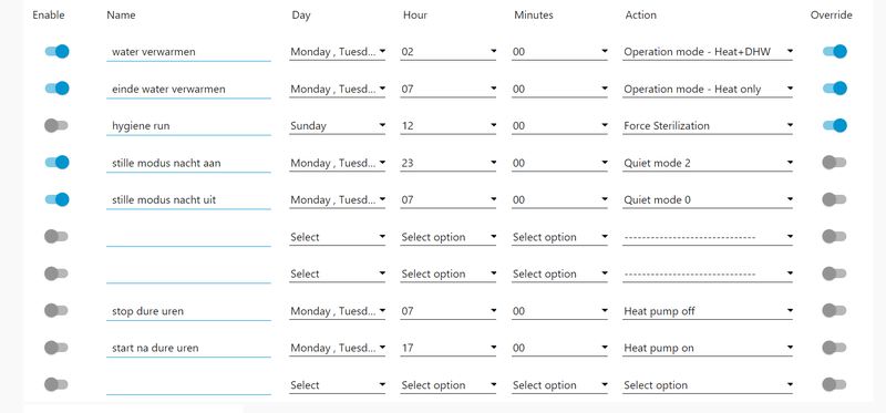

  • sjampeter
vanmorgen ging de pana toch wederom aan na een warm water run. zou in principe niet mogen zie onderstaande grafiek.
Afbeeldingslocatie: https://tweakers.net/i/krCprheaYUDejbnzIHWHSfeoELU=/800x/filters:strip_exif()/f/image/u08tVbDMl01cH9YcEOb9n6Qq.png?f=fotoalbum_large
Afbeeldingslocatie: https://tweakers.net/i/9SsQwezJZ_OzZOm_mOUiZLE2nuo=/800x/filters:strip_exif()/f/image/9f4qc3k27nd0cb4cVHriJgx4.png?f=fotoalbum_large
onderstaande afbeelding is niet aanwezig
Afbeeldingslocatie: https://tweakers.net/i/GjvbSP6wxSLeZeVX-_GReC3SAag=/800x/filters:strip_exif()/f/image/QVlrZIyuHC4hPAUCsWjkdwko.png?f=fotoalbum_large
Kijk dat zijn stappen, goed bezig inderdaad. Gewoon zo verder denk ik.

  • Maarten69
sjampeter schreef op woensdag 23 november 2022 @ 07:47:
Zal later even kijken wat hier niet klopt.

@sjampeter Hoe is voor de DHW run de pana uitgegaan? Is dat door RTC heat off?
