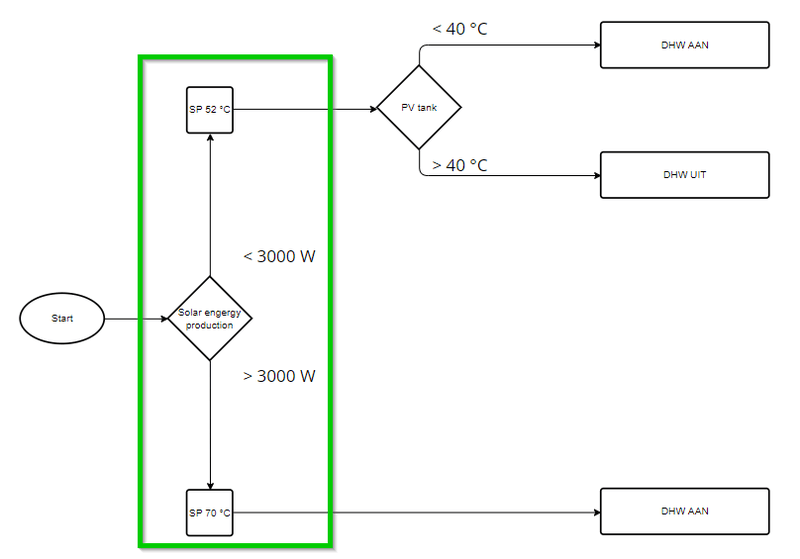

Wat jij wil kan vast in NR. Zit de meting van je p1 poort al ergens in NR? Zo ja, dan moet je eigenlijk eerst een goede logica bedenken.
Wanneer mag de wp dhw aanzetten.
Wanneer mag de wp dhw niet aanzetten
Bijvoorbeeld, langer dan 10 minuten xxW leveren > dhw modus aan.
Niet alle het te koud is binnen... Dat soort logica moet je dan eigenlijk in een flowdiagram kunnen schrijven. Dan is de vertaling naar NR zo gedaan.
Er is ook een het een en ander al aanwezig in de Panasonic qua zonne functie. Heb je dat al helemaal uitgezocht? Ik weet namelijk zelf niks van deze opties. Misschien kun je dat in een noten dop uitleggen wat de pomp kan.
Beetje NR flows programmeren lukt me wel. Maar de functionaliteiten van de warmtepomp zelf, daar snap ik nog niet heel veel van... Gheheh. Maar samen komen we er wel.

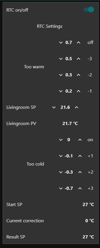

  • Alle commando's die ik tot nu toe proberen werken, behalve de Ta SP :-( Zie het commando wel terug komen in de MQTT explorer, dus waarschijnlijk heb ik ergens weer iets net anders dan jij. Hier moet ik de komende dagen nog eens induiken.
Als het goed is zie je in het "Home" scherm het volgende.
Afbeeldingslocatie: https://tweakers.net/i/WjxFF00wBxYhLmGbSudTYxK8rrc=/232x232/filters:strip_exif()/f/image/CtblefBXgYjpxpbHyevNrrmL.png?f=fotoalbum_tile
Je stelt bij (1) de target in. Dit target wordt alleen direct opgepakt als de functies er onder (bij 2) ook daadwerkelijk uit staan.
WAR overschrijf/vervangt dus de virtual SP ta, wanneer je deze aan zet.
RTC doet het zelfde, voert dus mogelijk een correctie uit welke de virtual SP Ta corrigeerd.
Het resultaat (3) wordt naar de warmtepomp gestuurd als zijnde SP.
Maar beide functies moeten wel worden ingesteld in de tabjes function WAR en function RTC voor dat ze werken.
Als het nog steeds niet werkt/lukt, kun je dan een exacte stappenplan doorgeven wat je doet, wat je verwacht, wat je ziet/niet ziet.
steps to reproduce. Dat maakt het zoeken een stukje makkelijker voor mij.

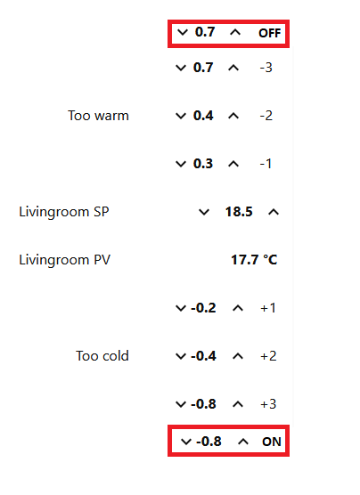

De RTC implementatie + uit functie.
In theorie kan ik een 4e lijn presenteren in de grafiek. Een 4e grens.
Als de kamertemperatuur daar boven komt, dan de SP aanpassen met -5 (of -10). Dan weet je eigenlijk zeker dat hij uit gaat/blijft maar dan door de interne sturing van de warmtepomp op het setpoint.
Dit is eigenlijk een zachte uit. Want de waterpomp blijft dan draaien.
Ik kan ook deze als trigger gebruiken om de pomp echt uit te zetten.
Is een dergelijke implementatie robuust denk je en/of wat je zou willen?

Sorry, tijdje niet bezig geweest met huisautomatisering en toen ook deze vraag vergeten. Het koudere weer triggerde me een beetje ;)
Zou niet nog shift toepassen op basis van een lijn, je krijgt dan wel een hele zachte uit idd. Tenminste voor mij heeft dat niet echt een toegevoegde waarde.
De implementatie met de pomp echt uitzetten lijkt me dan een betere optie, dan boots je meer een ouderwetse thermostaat na.
Alleen, zat te denken hoe je dat in vredesnaam moet combineren met ook nog de DHW functie? Eigenlijk zou er dan nog een logica in moeten dat hij, wanneer DHW ook actief is, niet de hele WP uitzet maar hem enkel van HEAT functie afhaalt oid.
Edit: zoiets?
Afbeeldingslocatie: https://tweakers.net/i/izDvTpvbTJtajeB_hi1wtO7xuQ4=/full-fit-in/4000x4000/filters:no_upscale():fill(white):strip_exif()/f/image/15NbScpKWn5ImVWA4O7MEcq1.png?f=user_large
Dan kan je zelf de hysteresis bepalen, soort van WAR met RTC, maar als dan de ruimte te warm wordt gaat die uit. Alleen moet misschien de AAN niet een 4e lijn zijn die 'boven' de andere 3 staat, maar juist als eerste komt zodat de warmtepomp ook weer op tijd aangaat.

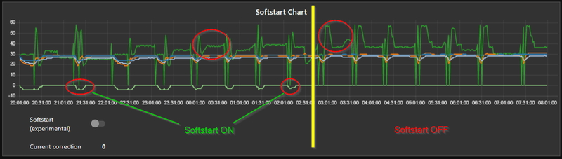

Ik heb een paar weken geleden wat gesleuteld aan de SoftStart functie.
Ook die heb ik nu werkend bij mij. Zie onderstaande afbeelding van afgelopen nacht.
Afbeeldingslocatie: https://tweakers.net/i/rtRBtgd3yivt-UZ4tDIjKCuRtl8=/800x/filters:strip_exif()/f/image/XqWeRqhrcWZvXF3xBf4Octdx.png?f=fotoalbum_large
Het enige is dat ik zie dat hij boven de 4 a 5 graden NIET meer goed werkt. Dan valt hij toch uit door te agressief terug regelen.
Nice! Gebruik die nu niet, ivm een lage Ta moet die hard werken om de Tr zsm omhoog te krijgen, dus werken moet die ;)

javaboon schreef op zondag 24 april 2022 @ 12:47:
WP aan = TOP4 - panasonic_heat_pump/main/Operating_Mode_State
Hier heb ik ook al even over na zitten denken. Maar het zou een combinatie moeten zijn tussen mode state, panasonic_heat_pump/main/DHW_Target_Temp ( want boven de 52 graden gaat de WP over op backup heat element en dat wil je pas als er meer dan 3000 watt teruggeleverd wordt en dan kan ie naar 75 graden C)
Vraag 1: Dat de WP over op de backup heater gaat. Is dit zo geprogrammeerd dat dit altijd zo gaat? (default behaviour)
Vraag 2: meer gewetensvraag. Op dit moment salderen we nog gewoon. Per jaar alles dat opgewekt is wordt weggestreept tegen wat je gebruikt hebt. Dus op dit moment is deze logica eigenlijk nog niet relevant. Dit gaat wel tzt veranderen ja. maar dan heb je het over 2024 op zijn vroegst meen ik. Dus nu mijn vraag. Is dit werkelijk een functie die je wilt hebben?
en panasonic_heat_pump/main/Heatpump_State (top0) om de WP aan/uit te zetten. Dat laatste is voor mijn situatie nodig als uitbreiding op het eerder gedeelde schema, er is een mogelijkheid dat de temperatuur beneden de 40 graden komt bij DHW gebruik, maar alleen als de temp op 70 graden is geweest. Die logica zou dus moeten zijn: Als DHW verwarming aan en target temp>=70 dan na verwarmen WP volledig uit, tenzij de vorige operating mode HEAT was, dan overschakelen op HEAT mode
Dus voor verwarmen tot 52 graden gewoon de operating_mode_state naar DHW of HEAT+DHW afhankelijk van de mode die het had
Voor verwarmen boven de 52 graden Pterug minimaal 3000 watt en dan operating_mode_state naar DHW of HEAT+DHW en DHW_Target_Temp naar 70 (of75, instelbaar is het mooiste)
P1 levert inderdaad een getal in watt, verversingsfrequentie is 10 seconden (youless integratie in HA). Floating average is prima, maar vooral voor beneden de 52 graden want dan werkt de WP met compressor. Daarboven is het de backup heater en die is redelijk snel schakelend.
Ik bedenk me net dat je wens misschien handig vertaald kan worden dmv de DHW SP te varieren op basis van opgewekte energy. Zie afbeelding hier onder. Volgens mij vertaald deze al je functie wensen / scenarios.
Als de wp aan staat en setpoint is bereikt, dan stopt hij er gewoon mee, zoals je wilt.
Afbeeldingslocatie: https://tweakers.net/i/Ep-pN0PkIAN-KrYSjWO3gIfwJa0=/800x/filters:strip_exif()/f/image/pmT3GVOlMMbUDcjmqXSxLbZe.png?f=fotoalbum_large
Wat dat aangaat is het inbouwen van een variabel DHW setpoint een relatief makkelijke functie, welke ook generiek is.
Graag jouw feedback.

edterbak schreef op zondag 24 april 2022 @ 14:16:
Vraag 1: Ja, voor zover ik weet wel. De max temperatuur is wel afhankelijk van een interne of extern element, alleen met een element in het boilervat (extern) kan 75 graden gehaald worden.
Vraag 2: Ik zit op day ahead tarieven, dus saldering is over het algemeen minder goed (vergoeding tegen het tarief dat op dat uur geldt, dus is het voor mij nu wel interessant).
Ik denk inderdaad dat voorlopig het instellen van setpoint obv teruglevering (niet op basis van paneel levering, want dan kun je ook met een thuisaccu spelen) wel zou werken.
Wat ik in gedachte heb hiervoor.
Ik ga een extra Tab maken in Node Red. Deze kun je dan importeren als je deze functie wilt gebruiken.
Deze tab is dan alleen bedoeld voor dit scenario.
Optie 1:
Op basis van opgewekte energie (kWh) van de huidige dag.
scene 1: Opgewekte stroom < xxx kWh : DHW setpoint = T1
scene 2: Opgewekte stroom > xxx kWh : DHW setpoint = T2
Optie 2: (het meest geschikt voor jou)
scene 3: Huidige zonne-energie productie < xxx kW (avg 5min): DHW setpoint = T1
scene 4: Huidige zonne-energie productie > xxx kW (avg 5min): DHW setpoint = T2
Vraag.
Als scene 4 actief is, wil je ook dat deze terug gaat naar DHW SP T1 als deze weer onder de xxx kw grens komt?
Los van optie 1 en 2, ben ik aan het zoeken naar een mooie flow/contrib welke mij kan vertellen of het morgen nog zonniger wordt dan vandaag. Dan kan die informatie ook gebruikt worden om het schakelen naar DHW SP T2 te voorkomen.

Heb een mockup gemaakt.
Tips?
Afbeeldingslocatie: https://tweakers.net/i/hAJX1eQp73GaHiIVd-tLv-oGjFM=/full-fit-in/4000x4000/filters:no_upscale():fill(white):strip_exif()/f/image/teYbO6lmrHD8GBPkyGY35M3s.png?f=user_large

Ik heb even een non-functional mockup gemaakt.
Dit is hoe ik het nu grafisch heb.
Tips?
Afbeeldingslocatie: https://tweakers.net/i/ZAWOZYfpYj-qIrlDW6nYK8qrkdc=/x800/filters:strip_exif()/f/image/voOc3r9j0OXjZiaFRwVu5LSA.png?f=fotoalbum_large

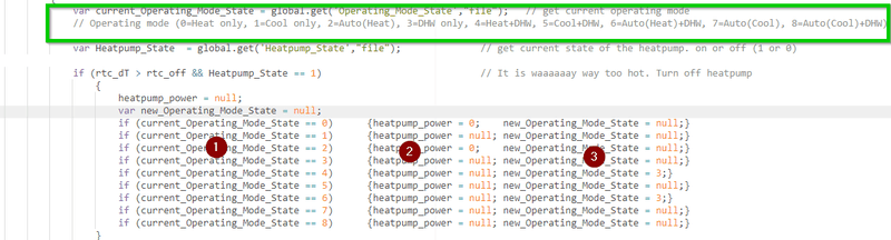

Ik ben bezig met een beta 2. zie afbeelding van de code.
Het deel waar ik nu naar aan het kijken ben is dhw combi.
bij (1) de huidige operating mode
bij (2) wat de aan/uit switch moet doen. (0=uit, null=aanlaten)
bij (3) wat de nieuwe operating mode moet worden.
Afbeeldingslocatie: https://tweakers.net/i/R7mULtf2-NPLZNSVkorxLzMyijk=/800x/filters:strip_exif()/f/image/Y8vICjg8HzEL5gvgyiPh7Gnd.png?f=fotoalbum_large
Ik zit na te denken over wat nu wenselijk is.
Bijvoorbeeld bij de volgende situatie, current_operating mode 4. Dit is HEAT + DHW.
is het dan wenselijk om dit te veranderen naar DHW only? of maakt het in dat geval niks uit, dat het zo mag blijven, aangezien dhw toch al aan blijft.

Dit is hoe ik het nu heb.
0=Heat only,               >>   heatpump_power = uit
2=Auto(Heat),              >>   heatpump_power = uit
4=Heat+DHW,                >>   new_Operating_Mode_State = DHW Only
6=Auto(Heat)+DHW,          >>   new_Operating_Mode_State = DHW Only
Bij de aanpassing van operation_mode, sla ik de current_operation mode op in een variabelle, stuur daarna de nieuwe operating_mode uit naar de pomp.
Bij het weer AAN gaan van de pomp, dus wanneer de ON waarde weer bereikt wordt, dan haal ik de opgeslagen operating_mode weer op en stuur ik die uit naar de pomp.
Voorbeeld:
huidige OM = 4 (Heat+DHW)
De temperatuur in de woonkamer wordt waarbij de pomp uit mag.
opslaan variabelle (4)
uitsturen OperatingMode > (3) DHW Only
Vervolgens zakt de temperatuur weer in de woonkamer, ON temperatuur bereikt:
De OperatingMode wordt gelezen uit opgeslagen variabelle (4) en uitgestuurd naar de pomp.
  • edterbak
  • Laatst online: 30-10 22:57

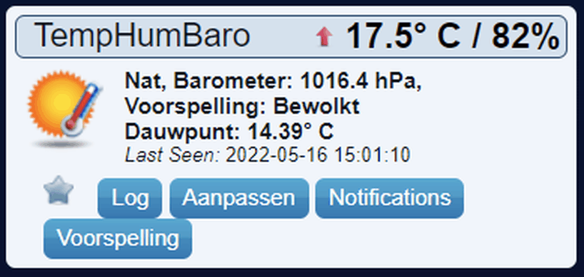

Ik denk dat het ook handig is dat ik rekening hou met het dauwpunt van de lucht. Anders heb je straks een kouden en NATTE vloer. :) Dat moet je ook niet willen denk ik. (alhoewel, scheelt een keertje dwijlen)

Dauwpunt kun je met plugins inderdaad van een lokaal weerstation vandaan halen.
Deze uit Domoticz met de buienradar plugin.

  • vandermark
  • Laatst online: 31-10 18:26
MikeyMan schreef op maandag 16 mei 2022 @ 15:09:
Helemaal eens. Sterker nog; misschien wil je wel op meerder plekken in je huis een meting. Maar denk dat er uiteindelijk ook een soort van generieke oplossing wilt hebben. Bijvoorbeeld van een weer-app. Waar je dan een veiligheidsmarge op toepast.
Ja maar dat is buiten.
Hoe kun je ooit een generieke dauwpunt krijgen van binnen zonder echte binnenmeting? Dat is veel te onnauwkeurig. Zie hieronder de meting buiten en binnen:
Afbeeldingslocatie: https://share.bartserver.nl/!6yecvMudPs/dauwpunt.JPG

Ja, daar is ie weer.
Ik heb een update klaar gezet.
14, beta 4. <<<<<<<<<< BETA
Changelog:
  • ENHANCEMENT: Feature request; fourth attempt to turn heatpump off with RTC-function. #24
  • BUG: fixed incorrect calculated dhw/heat kwh values. (#27) Needs to be confirmed working.
  • ENHANCEMENT: Feature reuqest; Solar function. (#26) This is the first attempt.
SOLAR functionaliteit:
Afbeeldingslocatie: https://tweakers.net/i/Q7wpTzAKrrJkLt_z7xcnWRyZVFU=/full-fit-in/4000x4000/filters:no_upscale():fill(white):strip_exif()/f/image/sEH458ATY6zFQLbIR1Muz1LT.png?f=user_large
De input van de solar functie wordt verwacht in P1 vorm, Power Export. Je kunt ook de ruwe zonne energie in (zonder eigen verbruik) gebruiken. Het zal alleen betekenen dat je de grenzen wat hoger moet schuiven om daar voor te corrigeren. Zelf in te richten naar wens.
De HELP sectie er naast is vrij eenvoudig te wissen in FLOW scherm.
Ik wil eigenlijk hier een iets betere oplossing voor bouwen, Popup ofzo. Dat zou mooier zijn :)
RTC functionaliteit:
Een kleine update.
Het is dus beta. testen alleen na het maken van een goede backup. :)
Feedback is wel welkom.
[ Voor 21% gewijzigd door edterbak op 18-05-2022 23:47 ]
