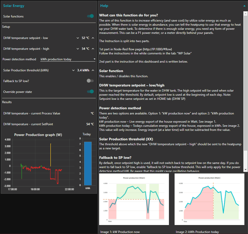

  • edterbak
  • Laatst online: 30-10 22:57
Update 6 staat online.
Afbeeldingslocatie: https://tweakers.net/i/ItniuCnUBpuCqEbcRywHwQhAL5s=/800x/filters:strip_exif()/f/image/OOukRUZJ6YIEH9OzOP5LSicC.png?f=fotoalbum_large
Ik heb de gauge chart vervangen door een line chart.
Hierin is de threshold geplot. (ziet er nu verticaal uit, maar is een horizontale lijn (alleen zichtbaar wanneer threshold als "kW production now" geselcteerd is)
Hierin wordt P1 Export & Export geplot. Het is productie, dus energie export is + en groen, energie import is root en -.
https://github.com/edterb...on_control/tree/v14-beta1
Dit zal een van de laatste betas zijn die ik maak. dan gaat hij naar de main branch.
[ Voor 9% gewijzigd door edterbak op 20-05-2022 21:32 ]

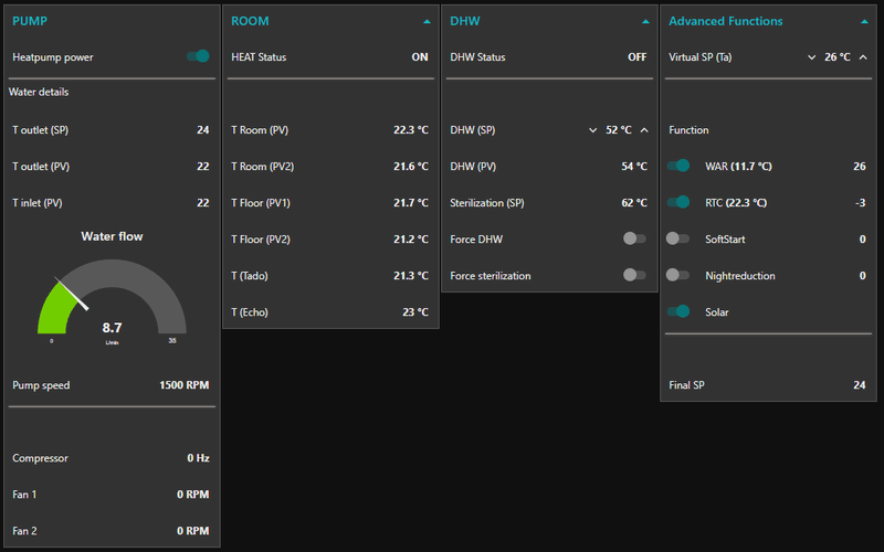

@edterbak Het is allemaal voor elkaar. Bedankt voor de hulp.
Ik heb hem nu ingesteld op RTC, maar ik zie een Heatshift temperatuur van +29 graden staan.
(normaal is dit toch 0,1,2,3 graden?)

  • edterbak
Staat je warmte pomp in direct modus?
edterbak schreef op maandag 23 mei 2022 @ 15:04:
Ja, omgezet naar direct modus.
Mogelijk dat in directe modus de heatshift tevens de Setpoint is, geen idee.
even een uitdraai van mijn Heisamon:

  • edterbak
Je instellingen zijn juist.
wat home assistant je laat zien is de huidige Ta setpoint.
Dit staat er nu bij mij.
TOP29 Z1_Heat_Curve_Target_High_Temp 24 °C
Hoe ver ben je eigenlijk met de pomp laten stoppen indien hij uitgaat op delta T?
Vind dat zonde om te laten circuleren.
Je hebt de MAIN branch gedownload.
als je v14 beta7 download heb je een hoop ellende er bij :) zo ook een werkende stop/start functie
Het zal niet zo lang duren voordat deze versie naar de MAIN branch verhuist. :) ziet er prima en werkbaar uit nu.
voor meer details over de topics en wat ze je vertellen, kun je hier kijken:
https://github.com/Egyras...lob/master/MQTT-Topics.md

Ben je tevreden met het huidige resultaat van SOLAR functie?
Graag jullie feedback.
Ik probeer te bedenken welke waardes je nodig hebt in de solar flow. In het blauwe vlak vraag je de grid production en in het gele vlak de grid consumption ? Hoe verhouden die zich tot elkaar? Ik zou verwachten dat het 1 input heeft, namelijk de current grid consumption dat bij teruglevering een negatief getal zou zijn ?
duh, electrons are life

Ik zag nog een gui probleempje hier:
(De pijltjes)
Afbeeldingslocatie: https://tweakers.net/i/pjw0fc3pUm8tK9vkCXkSgyi_E0k=/x800/filters:strip_icc():strip_exif()/f/image/Dl1TtDclMhx8mjLkVFyR8wz3.jpg?f=fotoalbum_large
Ik zou het persoonlijk ook wel fijn vinden om de aan/uit switch te hebben bovenaan het home dashboard.
Om het home dasboard heb je nog NL taal gebruikt bij pomp snelheid en T Woonkamer.
Verder super tevreden
(De pijltjes)
Top. dank je voor het doorgeven. Ik ga even kijken waar deze gekke pijltjes bug vandaan komt. Kan een GUI bug zijn in node red zelf, maar ik ga er naar kijken.
Ook de toggle zet ik er in . kleine moeite
Goed idee! kleine moeite/toevoeging. Ik zet het er in. Ik was ooit begonnen in het nederlands. Maar later op verzoek naar engels geschoven.
Wat me opviel in je screenshot. je on/off temperaturen staan bijzonder.
Bij OFF zou ik bijvoorbeeld een getal boven de 0,3 te warm kiezen. 1 bijvoorbeeld
Bij ON zou ik dan een getal als 0,4 kiezen.
zoals je het nu hebt, lijkt het meer een aan/uit regeling. Maar misschien heb je hier een bewuste reden voor.

Toch nog iets gevonden. De omschrijving bij de "VALUE * +/- 1000" conversie is onduidelijk. De input waarde is bij mij in watt, ik dacht dat het naar kilowatt moest omdat de ingestelde waardes ook in kW staan en omdat je een *1000 had staan. Dat klopt niet dus, want hij stond vanochtend lekker de boiler te verwarmen bij een teruglevering van 300 watt, terwijl ik hem op 3kW had ingesteld. Dus de correctie value tekst zou beter kunnen zijn:
Als je in W aanlevert moet je *1 gebruiken als je positieve getallen aanlevert (solar panel levering) en een *-1 bij negatieve getallen (P1 actual power waarbij negatieve getallen teruglevering betekent).

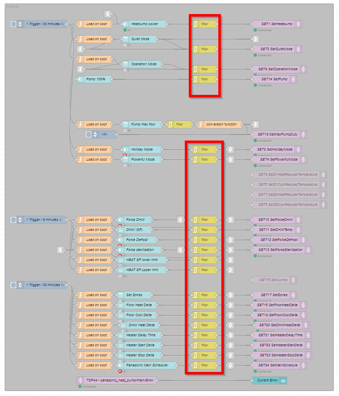

Dit is hoe het er in zit. Ik heb net nog 2 extra filters er bij gezet waar ze niet stonden, maar voor 98% deed ik dit al dus :) Voor mij persoonlijk om overhead te voorkomen. Zie afbeelding
edit: Maar dank je wel !!! Ik heb net nog een keer gekeken. er zijn 3 SET commando's die tussen de filters door slipte. Die deden ten minste 1 output per 30 minuten. (gok ik) Ik heb het nu in het snotje :) Dank voor de zachte push zodat ik ben ga kijken. :) :9 Ik controleer het nu rechtstreek via MQTT explorer.

Kunnen onderstaande instellingen?
Afbeeldingslocatie: https://tweakers.net/i/KU6z1t5NwRFEzdjgtoKS5TNSrZA=/x800/filters:strip_icc():strip_exif()/f/image/O8PMhd6cR5g8ASbGtJ3SHKn0.jpg?f=fotoalbum_large
Het idee hierachter;
Als het warm genoeg is mag de WP uit dus bij 21,6 graden. 21,2 + 0,3 + 0,1(hysterie)
Als het afkoel mag dat tot 20,9 graden. 21,2 - 0,2 -0,1 (hysterie)
Dan gaat de WP pas aan en verwarmt met SP volgens WAR.
Met jouw settings zou de waterpomp ook blijven draaien als het op temperatuur is in de kamer. Dat lijkt mij (maar geen ervaring) niet nodig.
Mocht het vriezen, heeft de WP ondanks uit staat toch een beveiliging om de heater aan te zetten.
Als ik pomp laat draaien dan blijf ik warm cv water door de WP pompen en koel ik toch juist mijn water als compressor uit staat?!

In tab Dash staat boven in ergens een set top9 disabled. Dat herken je door dat deze greyed out is. Dashed outline
Dubbel klik op dat ding, dan zie je onderin disabled staan. Die moet je even aanpassen

nieuwe beta staat online, + knopje @Verwijderd
Afbeeldingslocatie: https://tweakers.net/i/y2bvzi50ucywyy_wSmvmCt0mxSI=/800x/filters:strip_exif()/f/image/cNURJYp7IBlamwRpAZOjoifp.png?f=fotoalbum_large
Gelijk wat lijntjes er bij en Home dash gepimpt. :)

Ik heb een LOG pagina gemaakt net.
Alle SET commando's worden gevangen en weergegeven. :9~ :9~
Afbeeldingslocatie: https://tweakers.net/i/96FEqGe6Vzmv6Crk0_8Mp7yPxFg=/full-fit-in/4000x4000/filters:no_upscale():fill(white):strip_exif()/f/image/CE1ml3OfhpOzQmycVYcUZ8Kg.png?f=user_large
