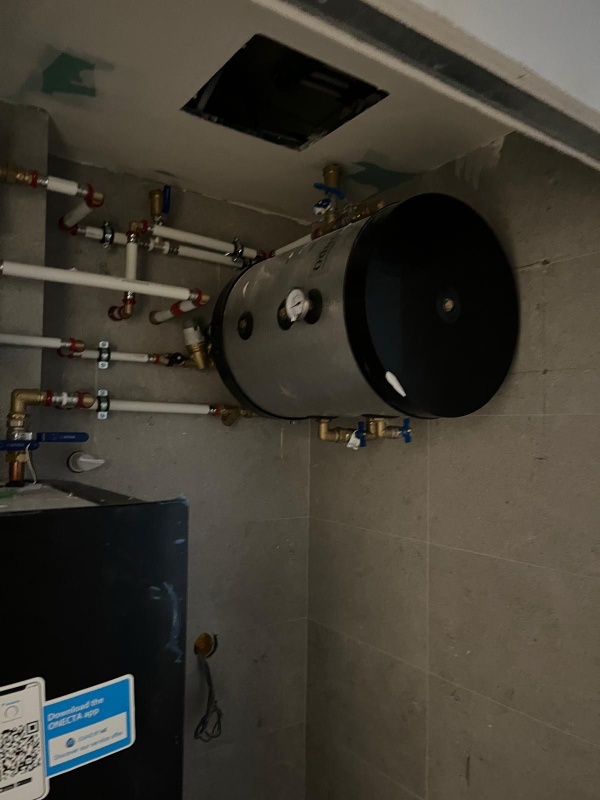

TKroon schreef op donderdag 4 juni 2026 @ 00:15:
@luckylucg Ik weet niet of het bestaat, maar bestaan er van warmtepompen ook multisplit dingen? Dus dat je de buitenunit deelt met anderen?
Iedereen heeft een eigen buitenunit, waarbij het om de daikin buitenunit gaat met zwarte behuizing, wat dus de "zwaardere" units zijn als ik de Daikin website moet geloven.
TinusH777 schreef op donderdag 4 juni 2026 @ 18:55:
16kw is erg, erg veel. Ik weet niet het minimale vermogen van die pomp.
Ik zou eventueel een buffervat installeren (kost wel ruimte), stooklijn verhogen naar minimaal 30 graden (vloer vraagt dan om meer vermogen).
Er zit inderdaad een parallel buffervat in. Ik heb helaas niet bij de hand hoeveel liter het is, maar lijkt relatief groot?

luckylucg schreef op vrijdag 5 juni 2026 @ 20:39:
Erg bijzonder. Wat de juiste gang van zaken is weet ik niet, maar ik zou mijn zorgen al schriftelijk uiten bij je contactpersoon en kijken wat je daar voor reactie op krijgt. Ik vind het werkelijk onbegrijpelijk wie zo’n berekening gemaakt heeft, wie het vervolgens ook nog installeert “omdat het zo opgeschreven staat” en dat er niemand zelf na blijkt te denken. Hadden ze een 8 kW neergezet dan was het al zwaar overkill geweest, maar 16 is simpelweg onkunde.

Ik heb bijna overal in mijn huis vloerverwarming. Ik heb een mini radiator in de gang en een handdoek radiator in de badkamer. Ik heb nog niet geprobeerd om te koelen maar met deze zonneuren is het toch wel aantrekkelijk om te proberen.
Nu heb ik in 5 kamers een thermostaat ik gok dus dat ik die zo moet instellen dat hij denkt dat hij moet verwarmen en daarmee dus de kranen bij de verdeler open zet?
  • Technician-
rob-bo schreef op dinsdag 23 juni 2026 @ 13:09:
Jij weet beter dan ons wat die thermostaten bedienen. :P
En de radiatoren moet je dicht zetten bij koelen. Alle flow over de vloer alle vloergroepen open behalve badkamer

Op zich is het natuurlijk wel logisch ;) Ik zal dus overal de thermostaten op 28 graden moeten zetten zodat hij de kranen open zet. Wel goed om te weten dat alle radiatoren dicht moeten. Dank.

Het dauwpunt ligt nu wel heel laag (9 graden) waardoor ook radiatoren ws. geen last van condens zullen hebben. Is er dan nog steeds een noodzaak om ze dicht te zetten?
Anders krijg je dit, een shortcut. Radiatoren zijn echt niet geschikt om mee te koelen.

SebastiaanPs schreef op dinsdag 23 juni 2026 @ 14:04:
Ergens wel logisch ja. Warmte stijgt op en koud water zakt dus in de radiator meteen naar beneden de retour in. Daar had ik nog niet bij stil gestaan.
