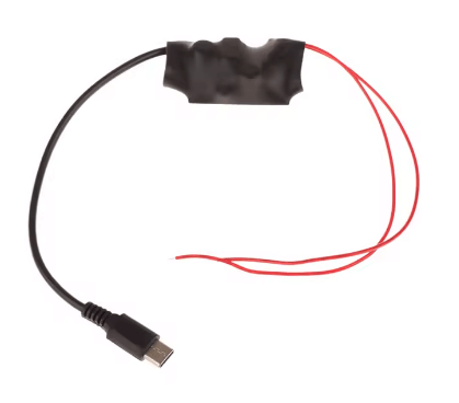

Korte vraag voordat ik het verkeerd doe:
De Heishamon sluit ik via de kabel aan via de poort "Heatpump" naar de WP met de poort "CN-NMODE"
Dan stop ik een ethernet kabel in de heishamon en voeding via USB-C en ik ben klaar? Ik heb verder geen wifi-module alleen de standard controller van Panasonic. en die blijft gewoon werken?
Ik had de kabel niet maar dan moet ik dus deze kopen: https://www.tindie.com/pr...for-heishamon-connection/ (de CN-NMODE kabel?)
Als ik de CN-CNT koop moet ik op de WP deze connector gebruiken en op de heishamon nog steeds op de "heatpump" verder geen enkel voordeel?
Afbeeldingslocatie: https://tweakers.net/i/CFq1TK1nKNIpT8xALJIAkkLuBf8=/800x/filters:strip_icc():strip_exif()/f/image/yO6LZS0CAFtOWx0owEPnvFD9.jpg?f=fotoalbum_large
Afbeeldingslocatie: https://tweakers.net/i/mg2pK9tsxGJVMUknALEmXPoBzRQ=/800x/filters:strip_icc():strip_exif()/f/image/J7PQxLquHDSqmGQxoAbjEGx7.jpg?f=fotoalbum_large
  • BazemanKM
  • Laatst online: 17:21
The_Woesh schreef op zondag 28 september 2025 @ 15:29:
voeding via USB-C is niet nodig, voeding komt vanaf de Panasonic. Je kan CN-NMODE of CN-CNT in de Panasonic gebruiken.

  • The_Woesh
  • Laatst online: 16:34
Ok, ik dacht dat alleen de CN-CNT kabel een vijfde pin had voor stroom maar dat alleen in een toekomstige versie gebruikt zou worden? maar zonder USB is nog makkelijker want dan hoe ik ook geen stopcontact voeding te plaatsen.
Use CN-CNT (5-wire) .... or if you want to be prepared for future heishamon hardware updates which require the 12V power provided by the extra wire.
  • timovd
  • Laatst online: 13:26
timovd
Voorsprong door techniek
The large heishamon board can also be powered directly from the heatpump. However if you are planning to use the extra features of this board like ethernet, CZ-TAW1 proxy or the relays, it is best to power the board using an external 5v usb-c power supply as the heatpump can not provide enough current for this to be active all together.
https://www.tindie.com/pr...shamon-communication-pcb/
Het lijkt mij dat het geen kwaad kan om deze te voorzien van extra power. Eventueel met een PoE splitter.
  • The_Woesh
helder. thanks. ik had bij de plaatsing niet helemaal een goed beeld. Ik heb utp naar de WP getrokken maar geen PoE op de UTP. Ik zou dat wel kunnen toevoegen. Dan heb ik buiten een iets nettere oplossing zonder stopcontact, en dus ook geen kastje waar ik dat weer in moet verwerken.

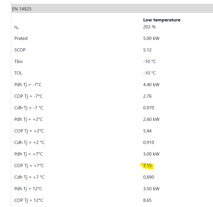

  • wouter_tw
  • Laatst online: 17-11 13:40
Tinkerer84 schreef op donderdag 16 oktober 2025 @ 10:49:
Waar ik op doelde zijn twee factoren.
1: Compressors kunnen minder efficiënt zijn bij zeer lage frequenties, zie bijvoorbeeld https://www.sciencedirect...cle/pii/S1359431123007548
In dit artikel wordt dat als volgt uitgelegd:
"However, a decrease in compressor efficiency is manifested at low frequencies and high condensing temperatures. The main explanation for this phenomenon is a lack of lubrication in the scrolls at low speeds, which increases frictional losses and internal leakages."
Maar wellicht kan iemand met meer verstand van compressors dit nader toelichten.
2: Het verbruik van de waterpomp neemt een relatief groter deel van het totale verbruik in beslag naar mate het verbruik van de compressor daalt.
ik doel op heatpumpkeymark. test op laaglast scoort veel beter, dan op het nominaal vermogen. Dit zijn praktijkcijfers, ook specifiek van dat model
wat betreft de waterpomp heb je gelijk. al zal het meerverbruik door de veel efficientere cop teniet worden gedaan
hier zie je een cop van 7,15 bij de J serie 5 KW (op laaglast a7-w35). Dit is overigens bij zijn minimum van 3 KW afgifte op buitentemperatuur 7 graden. Nominaal is de 5,08 op die buitentemperatuur en watertemperatuur

  • Nnoitra
  • Laatst online: 14:24
wouter_tw schreef op donderdag 16 oktober 2025 @ 10:12:
Jij draait dus een heishamon large en gebruikt een relay (en waarschijnlijk ook ethernet). Heb jij ook nog een externe 5V voeding die je gebruikt? Want las op de site van tindie dat dit nodig was? heeft iemand hier info over?
Gewoon doen, een USB telefoon lader + USB-C kabel.
Even de zoekfunctie gebruiken voor meer info.
Beer070 schreef op donderdag 16 oktober 2025 @ 12:36:
Waarschijnlijk stel ik deze vraag in het verkeerde topic, mijn verontschuldigingen hiervoor, als er een beter topic is hoor ik het graag.
Ik ben bezig met de voorbereiding voor de plaatsing van een Panasonic TCAP. Mijn vraag gaat over de CNT kabel, en welke stekkertjes daar op zitten. Weet iemand dat? Ik vind het zonde om de bestaande kabel stuk te knippen en te verlengen. Ik heb 2x cat7 sftp naar de buiten unit gelegd. Zou liever nieuwe stekkertjes direct op de kabel zetten en die in Heishamon inpluggen.
bij voorbaat dank!
Hier een stuk naar beneden scrollen: https://github.com/Egyras/HeishaMon

dit is toch veel makkelijker? een 220 V naar 5V (usb c uitgang) transformator ertussen
Afbeeldingslocatie: https://tweakers.net/i/8vzD16vHCaBDfFIKO2lnsfkSfwA=/fit-in/4000x4000/filters:no_upscale():strip_exif()/f/image/XVGfXAaQ8L9ufz6tFknbl9bm.png?f=user_large
  • Nnoitra
wouter_tw schreef op donderdag 16 oktober 2025 @ 14:04:
"Makkelijker" is subjectief :)
Maar als dat voor jou het geval is, en het werkt; prima toch?
Sarcasm is my superpower! What's yours?

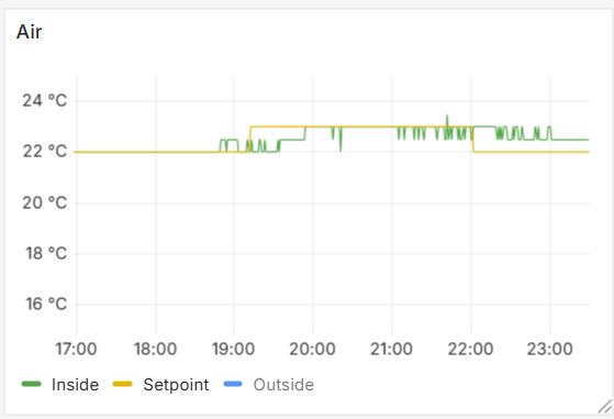

@thehog of misschien iemand als @CurlyMo: Kan iemand mijn PR een keer testen? Zie https://github.com/IgorYbema/HeishaMon/pull/159.
Daarin wordt de resolutie van de temperatuurmeting van de controller verbeterd van 1C naar 0.5C. Voor de gevallen waarin de controller ook als thermostaat of gewoon als sensor wordt gebruikt een grote verbetering. Het verklaart ook gedrag van de WP, die al reageert bij een overshoot van 0.5C (controller als thermostaat).
Heb zelf geen Arduino IDE om het te bouwen en testen, enkel esp-idf. Ik post-process zelf nu de raw data van MQTT zodat ik het in de grafieken alvast heb, maar ik ga er van uit dat er wel meer zijn die deze data willen hebben op de chip zelf.
PV: 49 kWp | ZB: 8kWp | WPs: 3x Pana 7J + Pana 5J + Nibe Savent + Vaillant aroSTOR + Samsung DVM S (L/L) | ESS: 90kWh/24kW + 30kWh/12kW
  • thehog
  • Laatst online: 16:04
Rimco schreef op vrijdag 17 oktober 2025 @ 21:51:
Zie mijn opmerking op github. Dit is al vaker getest en helaas is het nog steeds niet duidelijk in welke gevallen die byte nou precies werkt
  • Rimco
  • Laatst online: 00:24
Rimco
Lekker duurzaam, denk ik
@thehog Klinkt alsof we meer mensen nodig hebben die het durven te draaien om te zien wat voor effect ze krijgen ;) Want zoals ook op GH benoemd werkt dit uitmuntend voor de J serie met de controller als thermostaat. Dat is denk ik ook de situatie waarbij die extra resolutie het meest relevant is.
Ik heb het gevoel dat we even duidelijk moeten krijgen of er verschillen zijn tussen de series en wellicht zelfs instelling van de thermostaat, maar dat we dus in ieder geval een (beta) build nodig hebben zodat mensen het wat makkelijker kunnen testen dan naar ruwe data te kijken (met alle verwarring van dien).
1C resolutie is gewoon karig ;)
Afbeeldingslocatie: https://tweakers.net/i/9RThf0ZMNVcGvWLUcqro1DKiVLU=/fit-in/4000x4000/filters:no_upscale():strip_exif()/f/image/Nr3mVH3v7gIorhJUnx9QvgAd.png?f=user_large

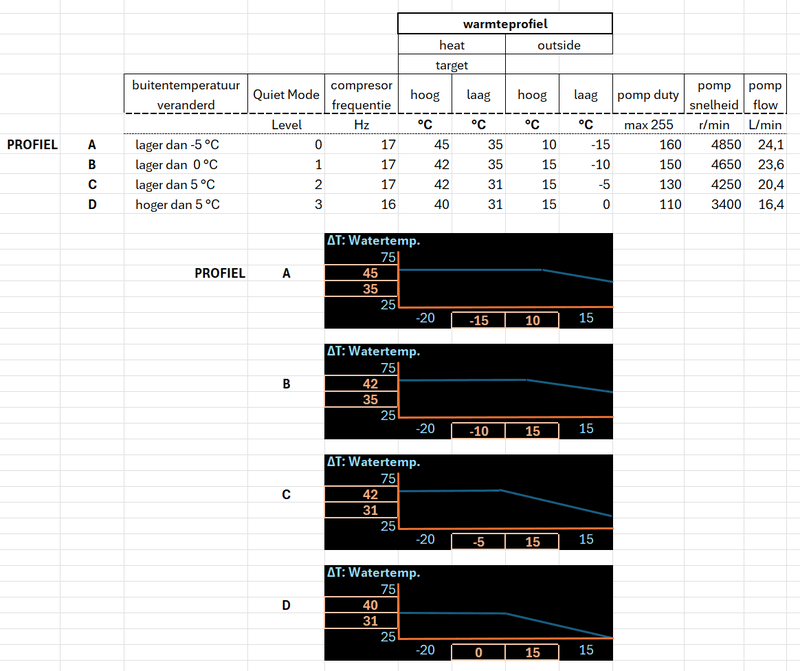

  • dukeenvana
  • Laatst online: 27-11 18:30
Ik gebruik mijn Athom Homey om middels MQTT instructies de gewenste instructies naar onze M-serie 9 kW + Boiler Hi te sturen.
Nu ik aan het stoeien ben met de juiste stookprofiel settings vraag ik mij het e.e.a. af.
Bij de huidige temperaturen in de nacht kan ik met een Quiet mode setting 3 gemakkelijk alle vertrekken warm krijgen. (vvw + convec- + radiatoren)
Bestaat er een standaardgegeven of is er een relatie tussen:
- buitentemperatuur
- compressor frequentie
- max pomp snelheid
- pomp flow
In bijgaande afbeelding heb ik mijn eigen ideeën uit één gezet.
Iemand die ervaring (pos of neg) zou ik willen uitdagen om er een oordeel over te vellen.Afbeeldingslocatie: https://tweakers.net/i/yjifX3fOAumJXmKigVJeNzYH1wI=/800x/filters:strip_exif()/f/image/HVoLUiArK4KXmiBLpGScXDdS.png?f=fotoalbum_large

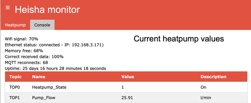

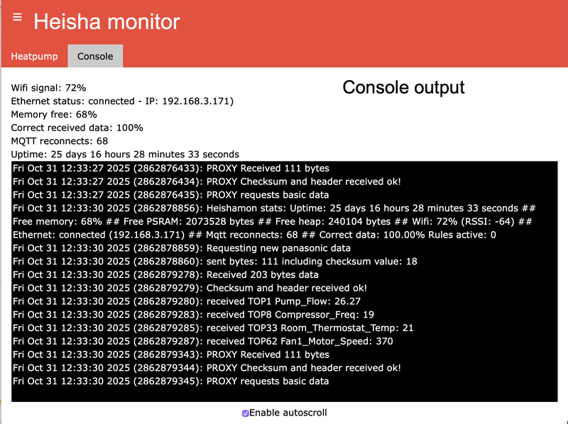

  • RichieB
  • Laatst online: 17:20
@gioe 6 Can you send us a screenshot of what you do see?
When I log into Heishamon I see 2 tabs: Heatpump and Console like this:
Afbeeldingslocatie: https://tweakers.net/i/KqhlJZoZHlvhxoZxMUm2qBDfDdo=/800x/filters:strip_exif()/f/image/iIGnN8RETkZliCmSzU6gy5dg.png?f=fotoalbum_large
When I click on Console I get the live details of what Heishamon is doing:
Afbeeldingslocatie: https://tweakers.net/i/sbMfXHVGIeN0JjicrOG2vlmx5M8=/800x/filters:strip_exif()/f/image/UnGzZdG1MidQqaM4eb0j2JaK.png?f=fotoalbum_large
