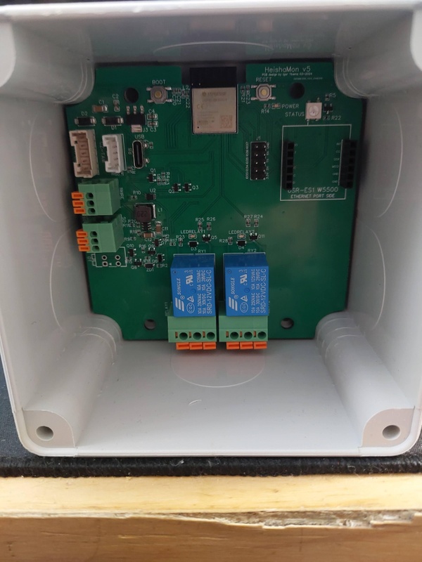

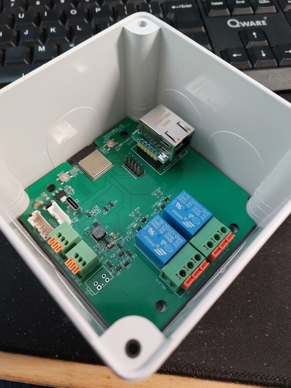

1e batch binnen en uiteraard paar stomme foutjes. Maar hoe vinden jullie deze? De enige echte toegankelijke wartel is rechtsonder waar je dan alle draden doorheen zou halen. Of moet ik meer ruimte vrij maken aan de zijkanten zodat ook de andere wartels gebruik kunnen worden? Hoe vinden jullie de ethernet module zo op deze manier?
De mounting hole linksboven geef ik nog meer ruimte sowieso en de twee beneden een stukje omhoog.

Ziet er goed uit, goedkope manier om ethernet optioneel te maken :)
Wel ziet het eruit alsof je best veel speelruimte hebt, dus ik zou denk ik proberen drie wartels vrij te houden (of ivm de relais zelfs 4):
- Kabel naar de warmtepomp (voeding/data)
- Kabel(s) naar huis (ethernet, opentherm)
- 1-wire / relay 1
- s0 / relay 2 / overig / spare
Die kabels gaan / kunnen allen ergens anders heen, en door ze ieder een eigen wartel te geven hoef je er niet nog een doos tegenaan te schroeven als break-out box (als je alles in een buis wil leggen). Als je alle headers vol gaat benutten dan ontkom je daar niet aan, maar er lijkt ruimte te zijn om meer wartels vrij te spelen, dus dan zou ik denk ik ook proberen die ruimte te benutten :)

Ik trek inderdaad toch maar de connectoren een stuk naar binnen zodat er ruimte voor de wartels ontstaat.
De ethernet poort zou ik eventueel een kwart slag kunnen draaien zodat de uitgang recht voor een wartel zit. Is dat logisch om te doen of laten zitten zoals nu?

Mijn voorkeur is elke kabel zijn eigen wartel. De overlengte van een kabel vind ik ook mooi om weg te stoppen in een lasdoos, zodat strak afwerken makkelijker wordt in plaats van de kabel precies op lengte te moeten brengen. De ethernet connector zit naar mijn mening dus in een gewenste oriëntatie.

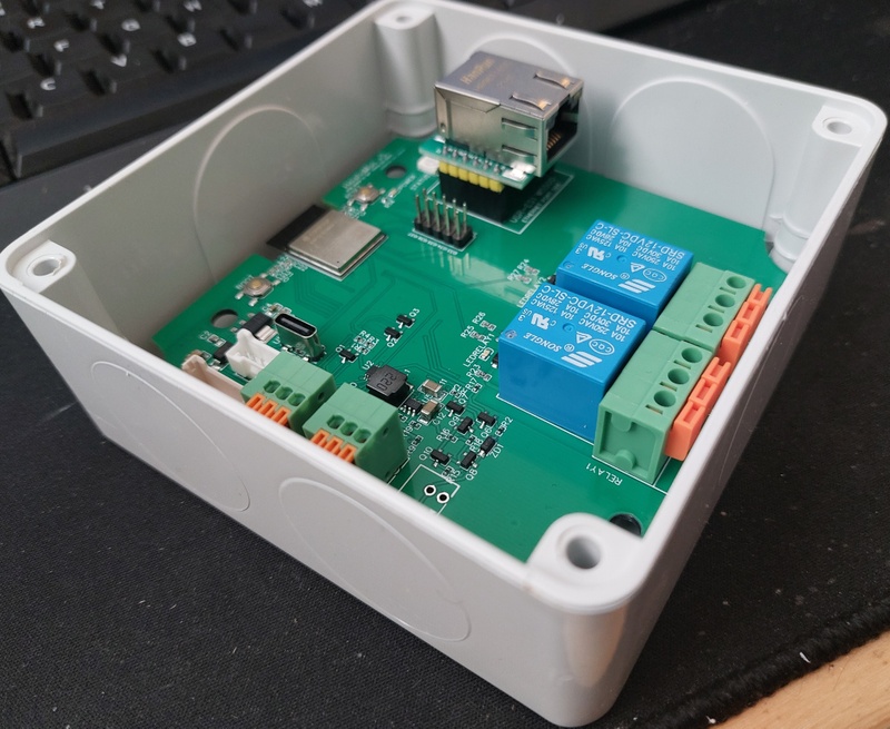

In opvolging daarop zou het handiger zijn om alle connectoren naar binnen te positioneren i.p.v. naar buiten, zodat de overlengte over de print zelf loopt. Op de print zit toch alleen maar SMD dus hoogte van de componenten in het midden van de print zit toch niet in de weg.
Het zijn top feeidng connectoren nu (behalve ethernet) maar misschien wel handig om die oranje hendels naar binnen te wijzen inderdaad.

Als je ethernet ook naar binnen laat wijzen, dan heb je onder de ethernet ruimte voor (een van) de relays.

Ethernet zit denk ik wel goed zo als je daar geen wartel gebruikt maar die er naast.
Afhankelijk van de wartel heb je ruimte voor het schroefdraad en de moer nodig, daarbij hebben sommige wartels een insert om hem vochtdicht af te sluiten en die bepaalt waar het kabeltje er uit komt (hoogte).
De 4 schroeven voor de pcb zijn al genoemd, daar is iets meer ruimte rondom nodig.
SO en 1-wire kunnen door 1 wartel als ze daar beter voor zitten, liefst met wat meer afstand of als 1 blokje.
Naast de ethernet zit een header, die moet ergens heen als je ethernet zou draaien.
De oranje hendeltjes zijn misschien lastig te bedienen langs de rand.

Ook mijn gedachte om alle klemmen naar binnen te laten wijzen.

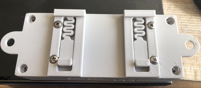

  • AUijtdehaag
@thehog
Waarom geen 3d geprinte behuizing?
Dan is din rail ook mogelijk eventueel

Dat is nou typisch iets dat ook vanuit de community kan komen.
  • stevenP
  • Laatst online: 16:49
@thehog @AUijtdehaag Jahoor, een 3D printed case kan ik me zeker voor inzetten / ontwikkelen. De vraag is of er de zin/energie is om die in batches te printen en assembleren, zoals je nu bijvoorbeeld bij de openair kleppen ziet (kleppen voor duco boxes, zie topic).
DINrail zeg je hè.. voor twee S0 meters bedoel je?
//Aanvullend:
Is het niet logischer het om te draaien? De denkwijze van @thehog Vind ik erg logisch; die doosjes van ABB & co zijn ijzersterk, waterdicht, UV vast, universeel etc.
Misschien juist de print zo klein mogelijk en adapterplaten ontwikkelen (community based!) op verschillende kastjes & behuizingen.
3mm plaatje met op de goede plekken en draad insert waarin stand offs kunnen met de pcb. Woon je ergens anders? Ander doosje past beter? Remix ons plaatje en deel 'm!

Het was juist de tip vanuit hier om met een standaard kast te werken :) Dat scheelt 3d printen.
  • AUijtdehaag
Tsja. :+
Hier past nou niet echt een dikke abb kast in.
Ik heb liever de minimale hoogte.
Als je de maten zou willen delen van de print (of een kopie voor easyeda, zodat ik zelf kan meten), dan wil ik ook wel een 3d behuizing maken/ontwerpen en dan delen uiteraard.

@stevenP
Dit bedoel ik met dinrail, maar ook niet altijd handig als het er niet in zit natuurlijk

Het idee was juist om hem buiten de panakast te plaatsen voor beter wifi ontvangst. Maarja, als je ethernet wil gebruiken kan je hem inderdaad wel in de panakast plaatsen.
Hoogte is sowieso 3cm ivm de ethernet module die je er op kan drukken. Ik denk dat ik dan sowieso de ABB 00846 mijn kant op laat komen en hem daar op design qua maken. Die is 5cm hoog. Dan kan jij/de community eventueel een eigen 3d print ontwerpen die ook past. Dan wordt dat 10x10x3. Exacte metingen krijg je wel zodra ik zeker weet dat hij in die ABB past.
Of is 10x10x3 ook te groot?

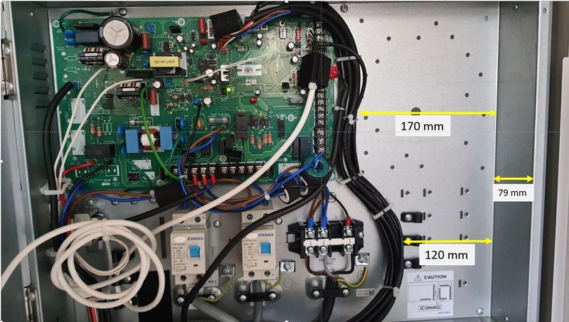

Hieronder een afbeelding met de hoofdprint van een K-series. Naast de kabelboom is 120 mm vrij. De trekontlasting zou verplaatst kunnen worden. Als er geen uitbreidingsprint beschikbaar is dan is er een breedte van 175 mm over. De diepte van de bak is 79 mm.
Afbeeldingslocatie: https://tweakers.net/i/cpvtjtt_1na35VigZYJ_Zn5S3KU=/800x/filters:strip_icc():strip_exif()/f/image/2PddhvWuMU9y9DIK4qg1jZ0G.jpg?f=fotoalbum_large
Ik heb trouwens het bedienpaneel op de voorzijde gedemonteerd en verplaatst naar de huiskamer.
Weet iemand of er een los frontje besteld kan worden om die vrijgekomen plek af te dekken? Bij de J-series werd er af fabriek een vervangend paneeltje meegeleverd.

Ik ben er eigenlijk nu wel uit. Heb de ABB-00846 (5cm hoog) en daar past ie mooi in. Prima standaard kastje. En als iemand later een beter kast wil ontwerpen dan kan dat uiteraard maar deze ABB is gewoon overal verkrijgbaar dus zal voor de grootste groep prima zijn.
Afbeeldingslocatie: https://tweakers.net/i/lkbYKs_URbPWrG-GtLuLEHAkNcU=/800x/filters:strip_icc():strip_exif()/f/image/NJzP6GYr9mlQxPDC9NhO0HYU.jpg?f=fotoalbum_large

Voor de ethernet freaks :)
Afbeeldingslocatie: https://tweakers.net/i/tZ6bZ_DFXhhFCsP9sm93g4_djGw=/full-fit-in/4000x4000/filters:no_upscale():fill(white):strip_exif()/f/image/fuDlczbDQYiuJiQhvmZqVyhH.png?f=user_large
