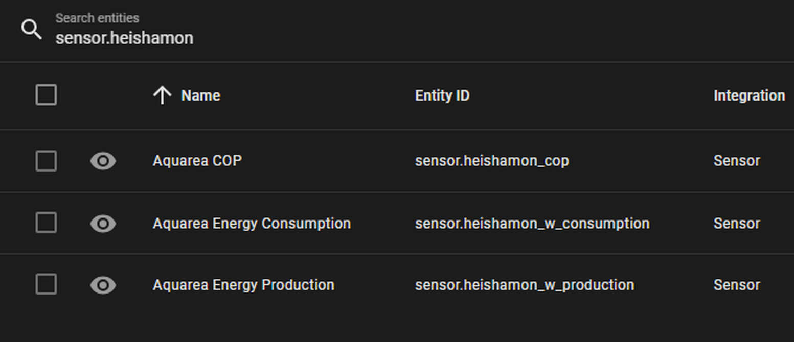

  • sjimmie
  • Laatst online: 23-11 12:38
Afbeeldingslocatie: https://tweakers.net/i/9eA2eH8NupcOqV79AyhBGmtDRFs=/800x/filters:strip_exif()/f/image/PkChedFO6CwQK9NN0VKBKsfi.png?f=fotoalbum_large
Panasonic 7kW J-Series Split + 190 liter SWW, 2750+2100Wp Oost-West

  • timovd
  • Laatst online: 22:47
timovd
Voorsprong door techniek
thehog schreef op maandag 16 oktober 2023 @ 21:29:
Omdat die in v3.2 van 'Energy' naar 'Power' zijn veranderd, zie release notes :) . Dus even in HA ook aanpassen.
Ik zal vast nog wat missen in HA, of ik snap firmware 3.2 nog niet.
TOP92 (Heat_Pump_Model) had ik eerst een unknow model en in de Heishamon direct zie ik nu mijn model staan (zie o.a. hier: https://github.com/Egyras/HeishaMon/issues/378). In HA zie ik nog steeds Unknown model.
TOP15/16 zijn nu Heat_Power_Production en -Consumption en geven in de Heishamon direct bepaalde waardes (in Watt) weer, maar ik zie deze topics nog niet in de HA-integratie.
Afbeeldingslocatie: https://tweakers.net/i/kNucE4VTjQutP5ebrTBTGX3x2LU=/800x/filters:strip_exif()/f/image/uzKorCNfil9hwZPX64c5ZYkb.png?f=fotoalbum_large
Afbeeldingslocatie: https://tweakers.net/i/NmM9awgiupZewhfasmXiZ0jckBA=/full-fit-in/4000x4000/filters:no_upscale():fill(white):strip_exif()/f/image/49kWzQqNf4yPKiQT4l52tdjT.png?f=user_large
De oude staan er nog wel bij:
Afbeeldingslocatie: https://tweakers.net/i/bofXHIAJZYs4Dli5HPdVingTtkY=/full-fit-in/4000x4000/filters:no_upscale():fill(white):strip_exif()/f/image/AbRPX1CdUA5HHlpiKD7QtypX.png?f=user_large
Mis ik nog iets?
[ Voor 8% gewijzigd door timovd op 18-10-2023 13:59 ]

timovd schreef op woensdag 18 oktober 2023 @ 13:57:
Mis ik nog iets?
Je moet de topics of als nieuwe sensoren toevoegen of het topic waar de sensoren naar luisteren aanpassen. HA maakt niet automatisch van elk MQTT topic een sensor (gelukkig).

Jesse- schreef op woensdag 18 oktober 2023 @ 14:56:
Ik had deze al aangepast:
YAML:
    #TOP15 - Heating power produced
    - name: Aquarea Power Produced
      state_topic: "panasonic_heat_pump/main/Heat_Power_Production"
      unit_of_measurement: "W"
      device_class: "power"
      state_class: "measurement"
      force_update: true
    #TOP16 - Heating power consumed
    - name: Aquarea Power Consumed
      state_topic: "panasonic_heat_pump/main/Heat_Power_Consumption"
      force_update: true
Maar dat hielp niet. Nog even verder knutselen.

timovd schreef op woensdag 18 oktober 2023 @ 15:06:
YAML:
      force_update: true
      force_update: true
Dat ziet er goed uit. Heb je HA ook al eens helemaal herstart, of alleen de config herladen?

@Jesse- Beiden gedaan, zelfs mijn broker (Mosquitto) herstart.

timovd schreef op woensdag 18 oktober 2023 @ 15:11:
Dan weet ik het ook niet... Je komt wel informatie tegen als je met mosquitto_sub of iets anders luistert naar "panasonic_heat_pump/main/Heat_Power_Production"?

Zijsprongetje: Heating, Cooling -produced en -consumed moeten voor de volledigheid ook nog aangepast worden in de MQTT-Topics.md
https://github.com/IgorYb...QTT-Topics.md?plain=1#L34
https://github.com/IgorYb...QTT-Topics.md?plain=1#L57
@thehog
Edit: En DHW ook, maar die gebruik ik niet.

Jesse- schreef op woensdag 18 oktober 2023 @ 15:15:
De HA integratie is niet bijgewerkt voor de nieuwe firmware. Ik heb een PR gemaakt om in ieder geval Energy naar Power aan te passen. Models heb ik lokaal wel aangepast, maar dat doe ik later wel in een PR.

timovd schreef op woensdag 18 oktober 2023 @ 19:07:
Ik heb net even geüpdatet en het was een kwestie van yaml aanpassen en HA herstarten. Maar ik gebruik geen extra integratie of zo.
Overigens zie je in HA nieuwe waarden niet terug als ze hetzelfde zijn als de voorgaande waardes.

Jesse- schreef op woensdag 18 oktober 2023 @ 19:57:
Nee. Voor die verwijzing stond er ergens op de github een .yaml bestand.
En ik heb HACS niet :+
De integratie waar ik naar verwees heb ik er ook afgehaald. Vervolgens waren er geen sensoren zichtbaar vanuit Heishamon. Zitten die dan onder de MQTT-integratie?
De yaml heb ik ook (zie eerdere post) en daar zitten o.a. sliders in. Die werken wel bij mij.
Klinkt dus alsof het onnodig ingewikkeld is aan mijn kant.
[ Voor 6% gewijzigd door timovd op 18-10-2023 20:09 ]

timovd schreef op woensdag 18 oktober 2023 @ 20:00:
Complexer dan noodzakelijk; één van beide was voldoende geweest. Heb je alle sensoren dan trouwens niet dubbel in je HA staan?

Jesse- schreef op woensdag 18 oktober 2023 @ 20:22:
Nee, dat niet.
Als ik bewust een fout maak in de heishamon.yaml, en ik doe een check configuration, dan wordt de fout herkend. Dat betekent dus wel dat het bestand is ingeladen vanuit de configuration.yaml. Ook heb ik andere integraties op een zelfde manier er in zitten en die werken gewoon. Ik moet nog even prutsen om de eigen yaml goed er in te krijgen.
