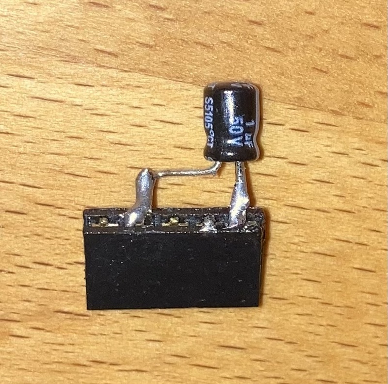

Denk dat er iets mis is met mijn S0-bus. De waardes zijn versprongen naar onzin (variërend van -48 tot +27 graden) en worden niet meer bijgewerkt in HA. In de Heisha-interface worden er helemaal geen waardes meer weergegeven; de log laat wel "requesting new 1wire values" zien, maar er wordt niks aangevuld.
Ik heb mijn hele kabelboom aan sensoren (nou ja, 5 stuks) vervangen door eentje, rechtstreeks op de Heisha, maar dat deed ook niks. Firmware geüpdatet, ook niks. Dus ik vrees dat het hardware is...
Nomen nescio
  • thehog
  • Laatst online: 08:52
Bra-Jo schreef op zondag 24 september 2023 @ 15:18:
@thehog Hoe zit je met garantie op de Heisha? :P
S0? Je bedoelt de 1wire bus zeker :)
Dat is niet meer dan een gpio input en een pullup 4.7kOhm weerstand tussen de data pin en 5v.
Zie je de sensoren wel na opstarten verschijnen? Die worden namelijk gedetecteerd bij het booten.
Qua garantie moet je me in een PM eerst maar even je order nummer vertellen :)

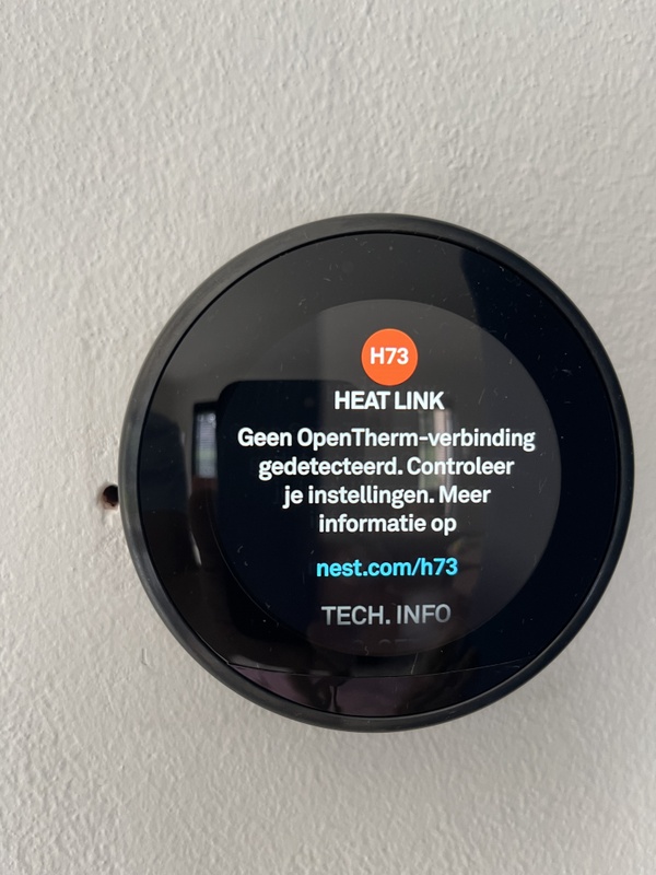

Hallo Medetweakers,
Heb ondertussen onze Pana WP icm Heishamon (Opentherm) en NR draaien.
Wil standaard op WAR verwarmen, maar omdat onze woonkamer veel ramen op het zuiden heeft kan de temperatuur snel oplopen, lijkt het me toch handig om ook de huidige Nest thermostaat te koppelen met de HM.
Heb een kabel getrokken van de heatlink naar de HM en aangesloten op de optherm aansluitingen, krijg alleen een foutmelding
Afbeeldingslocatie: https://tweakers.net/i/_-FZt-7GW9zVmYWfxFaujCIjxVE=/x800/filters:strip_icc():strip_exif()/f/image/4KADSbKLZy1jlmJ9EfEQVCGG.jpg?f=fotoalbum_large
Afbeeldingslocatie: https://tweakers.net/i/xrghBh_jVxPuHxCPZaYeE6eBF_M=/x800/filters:strip_icc():strip_exif()/f/image/IdrsXKJe3ih89j4FY0Ro6BxA.jpg?f=fotoalbum_large
Wat doe ik verkeerd?

djpeterl1 schreef op zaterdag 30 september 2023 @ 13:36:
Hallo Medetweakers,
Heb je er OT versie van de firmware actief & OT support in de settings aan staan?

blb4 schreef op zaterdag 30 september 2023 @ 17:58:
Geen idee….zie nu alleen Versie 3.1 staan.
Qua instellingen staat er ook geen OT optie tussen.

djpeterl1 schreef op zaterdag 30 september 2023 @ 20:54:
Daarvoor moet je inderdaad hoger zitten. OT versies zijn nog niet productie rijp. Er zijn nog wat bugs in de rules verwerking.
Maar ik heb ondertussen v3.2-beta er maar even op gezet (https://github.com/IgorYb...aMon.ino.d1-v3.2-beta.bin). In deze versie zitten de rules nog niet voor opentherm maar wel van en naar mqtt.

thehog schreef op zaterdag 30 september 2023 @ 22:28:
Met de 3.2 werkt de thermostaat.
Bedankt!!! _/-\o_

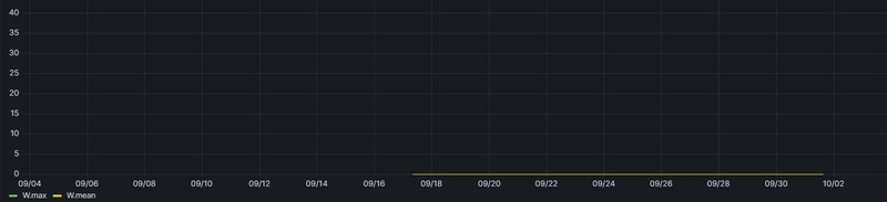

Afbeeldingslocatie: https://tweakers.net/i/wkpG0U6sjkPR6QWM4OnuKBrW7mg=/800x/filters:strip_icc():strip_exif()/f/image/3LiO0401gvEKWxD2h78GVIKk.jpg?f=fotoalbum_large
  • Heronimo
  • Laatst online: 20:56
Klabatzie schreef op dinsdag 3 oktober 2023 @ 19:19:
Goedenavond,
Ik ben al een poosje aan het zoeken maar kan de oplossing niet vinden.
Ik heb nu een paar maanden de Heishamon allereerst om het gedrag van mijn WP te monitoren.
Ik heb alleen geen production en consumption data vanuit de WP naar de Heishamon. Hoe kan ik dit oplossen?
WP en Heishamon allebei al opnieuw opgestart.
Zo te zien staat je compressor uit, oftewel er word geen warmte geproduceerd. De production ga je pas zien als hij daadwerkelijk aan het verwarmen is.
Dank je voor jouw reactie
Ik ben het al een tijdje aan het volgen en zo te zien gebeurt er niets

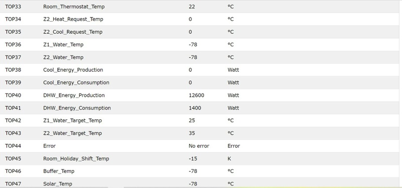

Afbeeldingslocatie: https://tweakers.net/i/-9dYpVk3VLEHlgOPQej4_09GxQE=/800x/filters:strip_icc():strip_exif()/f/image/M1x9BR5Fr9AaAimhLOhBKOFb.jpg?f=fotoalbum_large
  • thehog
Klabatzie schreef op dinsdag 3 oktober 2023 @ 20:28:
Zie je wel die informatie in het menu van de panasonic zelf? system monitor geloof ik dat het heet

thehog schreef op dinsdag 3 oktober 2023 @ 20:57:
Ja, daar zie ik wel de staaftabellen
Afbeeldingslocatie: https://tweakers.net/i/hdRL0hlbtC_NvXWSVHULYVxx52I=/800x/filters:strip_icc():strip_exif()/f/image/kaQ6wt70fSMloaPzOoruo1GD.jpg?f=fotoalbum_large
  • thehog
Klabatzie schreef op dinsdag 3 oktober 2023 @ 21:02:
Nee die bedoel ik niet. De realtime verbruik in Watt tijdens een run.
Het vebruikt in kWh wordt niet bijgehouden (zit niet in de cijfertjes die we krijgen van de panasonic).

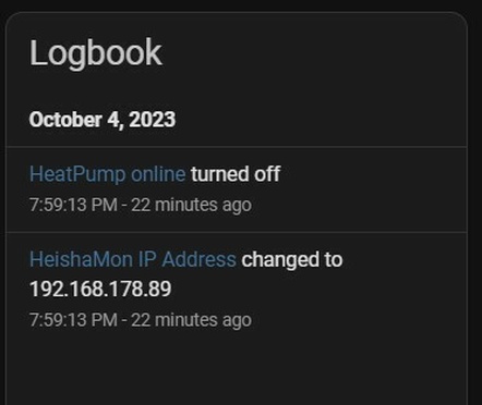

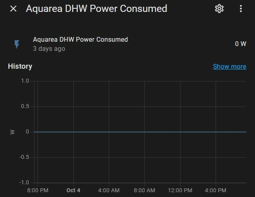

Dit heb ik uit de heishamon tijdens douche gebruik Afbeeldingslocatie: https://tweakers.net/i/rpx0GBZ4Cjo2ZkUEs87e7BJGi1o=/800x/filters:strip_icc():strip_exif()/f/image/edC5Zyg3C1OfRglKGSEp1HOb.jpg?f=fotoalbum_large
Deze uit HA:
Afbeeldingslocatie: https://tweakers.net/i/G-HITM2TkV-eplv816fZmkOMNKI=/full-fit-in/4920x3264/filters:max_bytes(3145728):no_upscale():strip_icc():fill(white):strip_exif()/f/image/tEv4um3CkmQh95Qv7ciWo5Br.jpg?f=user_large
Op het display van de WP staan dezelfde vermogens dus op een of andere manier ligt het toch tussen heishamon en HA
Wat me nu opvalt is datr de Heishamon een ander IP-adres in HA heeft dan dat ik hem direct benader. Dat lijkt me niet goed.
Het lijkt in mijn MQTT verbinding te zitten.
Afbeeldingslocatie: https://tweakers.net/i/jvlBr_sVtWnEpaf9QVexRBzKQsY=/full-fit-in/4920x3264/filters:max_bytes(3145728):no_upscale():strip_icc():fill(white):strip_exif()/f/image/fjlPXgB1N01CWIrxPKklM7B9.jpg?f=user_large
Opgelost
|:( mijn MQTT bleek verkeerd ingesteld te zijn. Ik raakte in de war omdat er wel data binnen leek te komen.

Beekforel schreef op woensdag 11 oktober 2023 @ 20:35:
Tja, de thermostaat hangt ongeveer twee meter achter de WP (en de Heishamon) maar die kabel loopt wel een enorm eind om en is ook wel een keer doorverbonden met een kroonsteen.
Even vervangen is ook wel een klusje. Zou wel even kunnen testen met de thermostaat op een andere plek, kijk dit weekend wel even.
Ik heb meerdere OT thermstaten liggen (juist om te testen met heishamon) en ook de round. Eigenlijk nooit last gehad van invalids. Dus ik hoop dan toch echt je kabeltje.

thehog schreef op woensdag 11 oktober 2023 @ 21:14:
Ben wel benieuwd hoe (lang) jouw kabel is @Roeland ?
  • thehog
Bij mij hangen ze natuurlijk maar aan een testkabeltje van max 30cm dus wat dat betreft ook niet erg vergelijkbaar met normale situaties
  • Roeland
  • Laatst online: 26-09 09:53
Beekforel schreef op woensdag 11 oktober 2023 @ 21:32:
4m ongeveer, is een simpel twee aderig draadje. Naar de voormalige ketel was het +- 10m, zelfde draad, zelfde route. Vandaag overigens geen spikes, zal morgen kijken of de console nog wat bijzonders zegt.

Beekforel schreef op woensdag 11 oktober 2023 @ 19:14:
@thehog ik zat in de console logging te kijken en mij valt op dat er best regelmatig "OpenTherm: Request invalid!" voorbij komt.
Als ik iets kan doen om meer (debug) logging op te leveren hoor ik het graag.
Ik heb er een simpele Honeywell Round als thermostaat aan hangen.
In HA heb ik de thermostaat als MQTT sensor beschikbaar gemaakt, ik was aan het overwegen om hier de afwijkingen eruit te filteren.
Ik heb eerder de ervaring gehad dat OT support niet goed werkte bij een wat zwakke 5V voeding. Ik betrek de 5V voeding voor de Heishamon via UTP kabel van ~ 8 meter lengte (1 aderpaar parallel voor GND, 1 aderpaar parallel voor +). De oplossing die voor mij werkt is een 1 µF elco over GND en aangesloten op de header.+Afbeeldingslocatie: https://tweakers.net/i/Kj1IZdcnpFuWoiZpDjN2pTebvj4=/full-fit-in/4920x3264/filters:max_bytes(3145728):no_upscale():strip_icc():fill(white):strip_exif()/f/image/b6WX7AX47Kgiagug4q2PYckI.jpg?f=user_large
  • Beekforel
  • Laatst online: 19:05
Beekforel
Is eigenlijk geen vis
blb4 schreef op woensdag 11 oktober 2023 @ 23:13:
Ik heb eerder de ervaring gehad dat OT support niet goed werkte bij een wat zwakke 5V voeding. Ik betrek de 5V voeding voor de Heishamon via UTP kabel van ~ 8 meter lengte (1 aderpaar parallel voor GND, 1 aderpaar parallel voor +). De oplossing die voor mij werkt is een 1 µF elco over GND en aangesloten op de header.+[Afbeelding]
Ik heb de Heishamon in de WP hangen aan de standaard Panasonic kabel.
De kabel naar de thermostaat is ook UTP maar wel in twee stukken. Het stuk naar de WP wordt gedeeld met de S0 meters. Heb nog wel een aderpaar over dus dacht de thermostaat straks met twee paren aan te sluiten om te kijken of dat effect heeft.
  • blb4
  • Laatst online: 18:14
Beekforel schreef op donderdag 12 oktober 2023 @ 07:41:
Geen idee of die S0 pulsen in dezelfde UTP kabel voor de door jour ervaren problemen kunnen zorgen maar je zou de kWh meters een tijdje los kunnen halen en zien of dat effect heeft.
