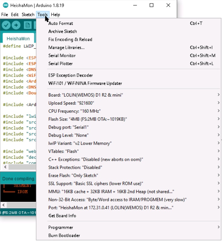

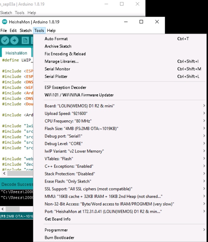

Hoi @CurlyMo, ik heb nog ff de posts gelezen over exception log maar ik kom helaas tot de conclusie dat ik er geen soep van kan koken. Ik vrees toch dat ik wat meer info nodig heb om te kunnen helpen.
Ik heb een heishamon draaien met Version: Alpha-e6cd2d7
ik heb al een TTL-COM naar USB adapter
In de buurt van de Heishamon heb ik een windows servertje en een raspberry pi draaien
Ik heb geen ervaring met arduino, nog nooit sources (vanaf github) gecompileerd
wat moet ik doen om exception logs op te vangen?
Moet ik zelf een versie compileren om exception log via TTL serial op te vangen of wordt deze standaard verzonden?
Kan ik de logging opvangen door de ttl serial te verbinden met m'n windows servertje met putty?
Ik heb al wel:
Arduino geinstalleerd met de wemos board manager
de dependencies geinstalleerd volgens https://github.com/IgorYb...ub/workflows/main.yml#L30
Broncode gedownload van github
HeishaMon/HeishaMon.ino geopend in Arduino
In Arduino
Tools > Debug Port > Serial1
Tools > C++ Exceptions > Enabled
Tools > ESP8266 boards > LOLIN(WEMOS) D1 R2 & mini
Vervolgens
Sketch > Export compiled binary
Ik krijg de volgende fout:

  • CurlyMo
  • Laatst online: 22:51
blb4 schreef op donderdag 31 augustus 2023 @ 00:39:
In Arduino
Vervolgens
Voor dit soort dingen zijn de code tags uitgevonden op tweakers. Dat maakt de boel leesbaarder.
Je moet nog twee instellingen veranderen. Als ik het goed onthouden hebt:
Tools > MMU > 16KB cache + 48KB IRAM + 16KB 2nd Heap (not shared)
Tools > Non-32-Bit Access > Byte/Word access to IRAM/PROGMEM (very slow)
[ Voor 4% gewijzigd door CurlyMo op 31-08-2023 08:43 ]

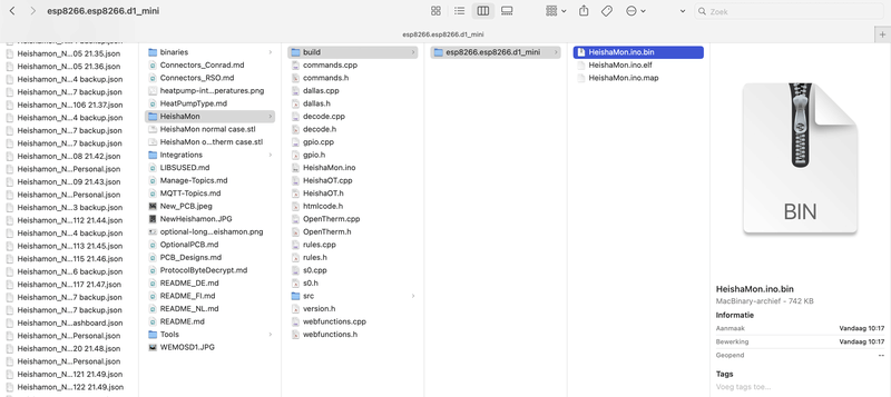

  • blb4
  • Laatst online: 02:02
CurlyMo schreef op donderdag 31 augustus 2023 @ 08:42:
Met die 2 wijzigingen heb ik geen foutmeldingen meer en gok ik dat ik een binary geproduceerd heb :')
Afbeeldingslocatie: https://tweakers.net/i/7QdwaXQuCBHBVR2mo9pNk-ISGUA=/800x/filters:strip_exif()/f/image/Rp06rE59ymqG3P4Ve2solCIc.png?f=fotoalbum_large
En nu? Met welke versie van github moet ik werken? Ik draai zelf nu met Alpha-e6cd2d7
En dan idd met een TTL /USB kabeltje de output loggen?
  • CurlyMo
blb4 schreef op donderdag 31 augustus 2023 @ 10:29:
Volgende stap zou zijn om deze binary op een Wemos D1 te flashen en kijken of hij werkt.

aha, we komen er wel....
  • CurlyMo
@blb4 @thehog Een ideetje kwam weer oppoppen. Waarom bouwen we niet standaard in onze CI/CD straat een dbg versie. Dat doe ik bij mijn andere github straten eigenlijk altijd. Dan hoeven gebruikers ook niet zelf te compileren.
@thehog Kijk jij ook even naar de benodigde parameters:

nu een volledige. Probeer trouwens die ExceptionDecoder te installeren maar zie 'm niet onder tools.
update: ik geloof dat die decoder werkt met arduino ide 1.8 en niet met 2.x.x......

Kan ik gewoon arduino ide 1.8 gebruiken?
  • CurlyMo
blb4 schreef op vrijdag 1 september 2023 @ 22:01:
Ja

Ben bezig die om m'n windows servertje aan 't installeren

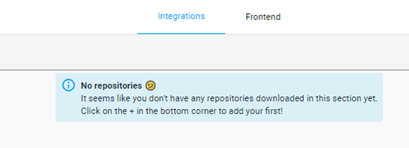

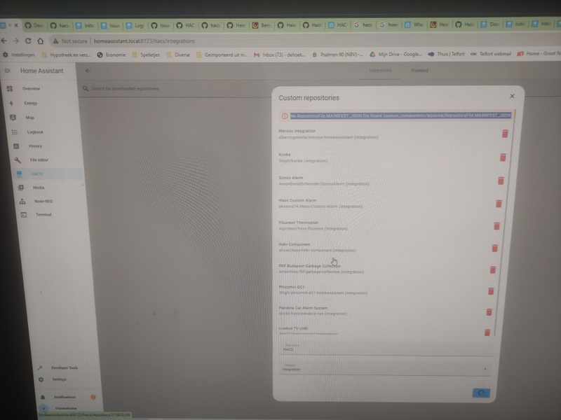

Goede avond,
Is er iemand op het forum die tegen een redelijke vergoeding mijn Heishamon met home assistant integratie in hacs en daarna in node red scriots kan laden en starten. Ben al een klein jaartje aan het tobben maar het lukt me net niet helemaal. Het liefst wil.ik het voor de herfst met het script laten draaien om net wat verder terug te regelen omdat de Panasonic anders weer gaat pendelen
(De Heishamon is ingesteld en heeft al eens eerder verbinding gehad met de mqtt server, maar een restore van ha van de vorige keer heb ik helaas niet meer, maar om aan te geven dat het dus puur om Home assistant, HACS en Node red gaat)
Hoe ik de gegevens uit de GitHub toepas vind ik nog steeds lastig

Energiebesparing schreef op zaterdag 2 september 2023 @ 18:40:
Goede avond,
In de repository zou ik de Heishamon moet krijgen
Probeer het eens met deze link: https://my.home-assistant...tant&category=integration

Wat ik heb gedaan:
  1. die ZIP gedownload;
  2. met arduino ide de .bin gecompileerd;
  3. deze op Heisamon gezet (geeft aan Version: 3.2-beta);
  4. de exception gecaptured en in de exception decoder gezet:
Exception 3: LoadStoreError: Processor internal physical address or data error during load or store
PC: 0x4021df97
EXCVADDR: 0x40108200
Decoding stack results
0x401011ba: check_poison_block(umm_block*) at C:\Users\2000\AppData\Local\Arduino15\packages\esp8266\hardware\esp8266\3.1.2\cores\esp8266\umm_malloc/umm_poison.c line 86

Dank je voor je reactie Beekforel, die link had ik idd, ik kreeg toen al de melding:
Repository kamaradclimber/heishamon-homeassistant not found
Ik mis nog dingen in de voorbereiding, weet jij hoe ik het in orde krijg?

@blb4 kan je een screenshot plaatsen met het tools menu open?
  • blb4
CurlyMo schreef op zondag 3 september 2023 @ 15:50:
Afbeeldingslocatie: https://tweakers.net/i/3CgjKhvestg3XSZqBpt5DByu-qs=/x800/filters:strip_icc():strip_exif()/f/image/3WbyhON3s4WtAfz0alRTdjB0.jpg?f=fotoalbum_large
  • CurlyMo
@blb4 Volgende mag nog aangepast worden:
CPU Frequency > 160Mhz
C++ Exceptions > Disabled
SSL Support > Basic
Debug Level > None
De rest mag hetzelfde blijven. Zo compileer je zo goed als op dezelfde manier als wij doen via de github actions.

Zo zijn ze nu dus. Moet dat debug level niet op iets anders staan? Ik had CORE gebruikt.
Afbeeldingslocatie: https://tweakers.net/i/wRFpMsD8jY-ZqEizpM8c8aQQ62g=/x800/filters:strip_icc():strip_exif()/f/image/JI9AJOwgqBJ8yVM6EmRNFPDI.jpg?f=fotoalbum_large

Wie kan mij verder helpen
Afbeeldingslocatie: https://tweakers.net/i/3aGAxf1_vi6dY81cUjN0PIYXT10=/800x/filters:strip_exif()/f/image/K4M3XHnEqPnAmCHQ21bAdyfy.png?f=fotoalbum_large
Afbeeldingslocatie: https://tweakers.net/i/EJGO5YX2i_V61Jzznd_35Z4X9q8=/800x/filters:strip_icc():strip_exif()/f/image/PCNMZnoz12wOk80OkiBcp3le.jpg?f=fotoalbum_large
[ Voor 36% gewijzigd door Energiebesparing op 04-09-2023 22:43 ]
  • edterbak
  • Laatst online: 26-09 21:16
@Energiebesparing
Wellicht is dit nuttig om te kijken.
YouTube: Install HACS in Home Assistant - 2023 COMPLETE HOW TO Guide
Stap voor stap tutorial volgens mij en wat je zoekt?
  • Energiebesparing
  • Registratie: December 2020
  • Laatst online: 16-04-2025
Dank je Edterbak, de tutorial is heel helder,maar die stappen had ik al gehad, het probleem zit hem daarna omdat ik Heishamon via Custom repositories niet kan vinden
  • Energiebesparing
Afbeeldingslocatie: https://tweakers.net/i/9irV0avslbuDgW-0MhoZcuF8yzU=/800x/filters:strip_exif()/f/image/2QbvUWYJDYHMKZSGWsrwUNBc.png?f=fotoalbum_large
Er moet iets zijn wat ik vergeet
  • Energiebesparing
Afbeeldingslocatie: https://tweakers.net/i/UDwCJSkxClXsazkbp5vsXFVeo9A=/full-fit-in/4000x4000/filters:no_upscale():fill(white):strip_exif()/f/image/6DfGHPTgMk0sqRtpkryn6xcv.png?f=user_large
[ Voor 50% gewijzigd door Energiebesparing op 04-09-2023 23:11 ]
  • Energiebesparing
De informatie zou hier moeten staan denk ik,maar ik kom er niet uit
https://github.com/kamara...custom_components/aquarea
Moet ik de regels zo plaatsen zoals ik nu gedaan heb?
Afbeeldingslocatie: https://tweakers.net/i/CIBm3OYKWZ7zeT8QzrWbmHnQrRM=/800x/filters:strip_exif()/f/image/eArzOmIZ5ZD0wESSwGjtYYyn.png?f=fotoalbum_large
Jammergenoeg wederom geen Heishamon gevonden in Custom repositories
Afbeeldingslocatie: https://tweakers.net/i/Wcqh0Bv49VRdd9gVjdoyHowNlCc=/800x/filters:strip_exif()/f/image/LwuB4IBUz6anxJqh5eoUF8Fl.png?f=fotoalbum_large
[ Voor 159% gewijzigd door Energiebesparing op 05-09-2023 00:03 ]

Energiebesparing schreef op maandag 4 september 2023 @ 23:17:
Heishamon moet je volgens mij downloaden via de knop rechtsonderin "Explore & Download Repositories".
Als hij daar nog niet te vinden is, kun je de repo toevoegen onder de 'Custom Repositories':
https://github.com/kamaradclimber/heishamon-homeassistant/
  • Energiebesparing
er is iets in de directory waar de json file staat nog niet goed zo te zien maar weet niet zeker?
No RepositoryFile.MAINIFEST_JSON file found 'custom_components/aquarea/RepositoryFile.MAINIFEST_JSON'
[ Voor 90% gewijzigd door Energiebesparing op 05-09-2023 16:40 ]
  • ErikKo
  • Laatst online: 21:53
ErikKo
Rippie
Directory waar de json file staat..? Heb je die zelf gemaakt, of zijn die aangemaakt bij het downloaden van de integration in HACS?
  • Energiebesparing
Het was me duidelijk dat je die moet downloaden, maar dat lukt niet
Afbeeldingslocatie: https://tweakers.net/i/-7aJtYiCzMqXZDbQP7i3XUHI4tI=/800x/filters:strip_exif()/f/image/EmDDzhVGTf2dTPTrtV9lT0NH.png?f=fotoalbum_large
  • ErikKo
ErikKo
Rippie
En als je hem niet toevoegt aan de custom repositories, maar zoekt naar 'Heishamon' via die blauwe knop rechtsonder "Explore & Download Repositories". Kun je een screenshot laten zien dat hij niet gevonden wordt?
[ Voor 17% gewijzigd door ErikKo op 05-09-2023 17:09 ]

@Energiebesparing je moet óf via HACS werken óf handmatig (dus downloaden etc), ik heb de indruk dat je nu beide een beetje doet.
  • ErikKo
ErikKo
Rippie
Energiebesparing schreef op dinsdag 5 september 2023 @ 17:03:
Misschien handig om de URL te copy&pasten, niet overtypen. :-)
In je screenshot zie ik kameradclimber, terwijl het kamaradclimber moet zijn.
  • Energiebesparing
Ja ik had het ook gezien, maar het mocht niet baten. scherp van je. Fijn dat jullie meekijken
  • Energiebesparing
@Beekforel beide manieren werken niet. Ik ga de komende tijd maar even verder om het goed te krijgen. Heb nog geen idee wat er mis gaat
  • Energiebesparing
@ErikKo , ik heb heishamon gezocht zoals je zie en een screenshot daarvan gemaakt:
Afbeeldingslocatie: https://tweakers.net/i/EZIZmc5uWBAe2zQOAvU9jPM0IkM=/800x/filters:strip_exif()/f/image/jOqTaGy2SY4isJlaALqGGUzq.png?f=fotoalbum_large
  • Energiebesparing
probleem is opgelost,dank je wel voor de hulp.Het plakken in de therminal lukte niet waardoor ik steeds dezelfde fout maakte .ik typte steeds een 0 ipv een O
[ Voor 190% gewijzigd door Energiebesparing op 05-09-2023 19:58 ]
