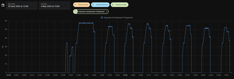

Fri Apr 28 13:55:38 2023 (1181983777): received TOP26 Defrosting_State: 0
Defrost routine in Home Assistant staat ook uit.
Ik snap niet wat hier gebeurt. Hoe kan ik goed debuggen om te achterhalen wat er niet goed is?
  • LinuZZ
  • Laatst online: 19:51
timovd schreef op vrijdag 28 april 2023 @ 14:01:
Net de verwarming maar weer even aangeslingerd.
Er wordt flink gependeld, terwijl alles open staat en binnen is het <19 graden C.
Met een grafiek met daarin aanvoer retour en target temperatuur kun je misschien al snel achterhalen wat er misgaat (aanvoer temperatuur snel gehaald?) Met deze buiten temperatuur krijg je veel warmte voor je kWh, die moet je wel kwijt kunnen in je huis

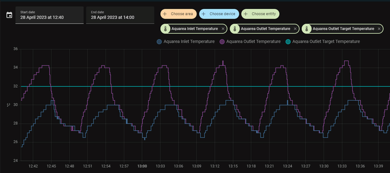

@LinuZZ
Afbeeldingslocatie: https://tweakers.net/i/dB0nMQJ3UZKCzZHB5LsC5oXgbQg=/800x/filters:strip_exif()/f/image/tpcy4Rd1K8NBWAS4UuW0CIbo.png?f=fotoalbum_large
Niet eens aan gedacht, want mijn aanname was dat 'ie de warmte gemakkelijk kwijt kan. Zo zie je maar weer...
Inmiddels draait 'ie stabiel en weet ik nog steeds niet wat hier nu de oorzaak van is.

  • LinuZZ
timovd schreef op vrijdag 28 april 2023 @ 15:46:
@LinuZZ [Afbeelding]
Die is net iets te zuinig geknipt aan de linkerkant ;) heb je daarnaast de target temperatuur?

timovd
Voorsprong door techniek
@LinuZZ Oops, afbeelding gewijzigd. Target is een vaste lijn van 32.
zo dus:
Afbeeldingslocatie: https://tweakers.net/i/wVVselr8OyLF0COujfFuCK1DJkQ=/800x/filters:strip_exif()/f/image/mOjGCW1VFCYpUiw9Qsqqis2l.png?f=fotoalbum_large
[ Voor 71% gewijzigd door timovd op 28-04-2023 15:53 ]
  • LinuZZ
timovd schreef op vrijdag 28 april 2023 @ 15:51:
Je aanvoer zit 2 minuten lang 2 graden boven je target, dan gaat hij uit.
enphase 8300wp (3460 ZO, 2740 ZW, 2100 NO), 2x20 vacuümbuizen op 300l SWW, Panasonic WH-MXC12J9E8, gasloos sinds Juni 2022 Stromer st3 voor woon-werk
  • timovd
  • Laatst online: 19:22
timovd
@LinuZZ Vreemd, want de compressor gaat wel steeds naar >50Hz.
Afbeeldingslocatie: https://tweakers.net/i/hmcwXLmPbKujr0v2c2Z1KC_ya5Y=/x800/filters:strip_exif()/f/image/XphAWJDYRdEYBcMzVE6B6hXz.png?f=fotoalbum_large
Handmatig target hoger zetten had wellicht geholpen.
Als laatst heb ik 'm opgestart met silent mode 2 en daarna weer van silent afgehaald. Dat heeft (ook) geholpen.

  • sjigo
  • Registratie: Juli 2013
  • Laatst online: 19-09 17:52
timovd schreef op vrijdag 28 april 2023 @ 15:56:
Vreemd trekje van de Panasonic. Ik heb dit "opgelost" door, wanneer de temperatuur te hoog wordt en de kamertemperatuur nog niet gehaald is, de gevraagde temperatuur te verhogen. Zie mijn ruleset een paar berichten terug en zoek op variable 'powertoohigh'.
Andere optie is om via rules in te stellen dat de silent mode aan gaat bij een temperatuur van boven de (x) graden. Dan start de compressor ook een stuk rustiger.
