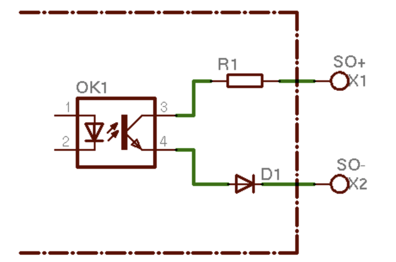

Ik heb deze 2 kwh meters, eastron sdm630 op de 12kw pomp zitten en ik krijg er met geen mogelijkheid de juiste en of waardes uit. De meter zelf houd keurigg bij het verbruik, maar ik krijgg niet de juiste waardes van heidhamon, welke instellingg ik ook gebruik. Ik vermoed dat heishamon niet goed overwegg kan met dezze kwh meter?
  • blb4
Anno007 schreef op dinsdag 17 januari 2023 @ 18:55:
op zo'n sdm630 zitten 2 S0 pulsuitgangen, 1 programmeerbaar, de andere met vaste instellingen. Kijk ff in de handleiding hoe deze staan & eventueel aangepast kunnen worden.
  • Anno007
  • Registratie: Juli 2021
  • Laatst online: 18-03-2023
blb4 schreef op dinsdag 17 januari 2023 @ 19:56:
O sorry, niet gezien, ben ook zo blind.......... heb beide standaard al lang geprobeerd, geen werkt......

volgens mij zijn S0 meters (meestal?) gevoelig voor juiste aansluiting (+/-), de S0 uitgang is geen gewoon contact maar een optocoupler.
Afbeeldingslocatie: https://tweakers.net/i/77Ejtdwmt3nSK65_bHc9zfMEC1k=/800x/filters:strip_exif()/f/image/OEf1taBQhVjWnqwNUUDu1ysp.png?f=fotoalbum_large

Zit bij mij ook zo, dus toch plus op plus en min op min. Waarom heb ik dan zulke rare waarden?
  • blb4
Anno007 schreef op woensdag 18 januari 2023 @ 21:44:
Heb je de bekabeling al eens goed nagekeken/vervangen? Wat is de afstand tussen de kWh meter en Heishamon?

Poos geleden ook allerlei rare getallen gekregen met SO meters (DDS353), de SO leidingen zijn erg storings gevoelig.
Ik heb deze zo kort mogelijk gemaakt en hierna loopt het goed. draai nog niet met Heishamon zit nog te wachten op de levering van de WP, maar draait op de warmtepompboiler in de meterkast.
  • llevering
  • Laatst online: 10:03
Pietjebel10 schreef op donderdag 19 januari 2023 @ 10:05:
Ik heb ook minimale en maximale pulse lengte flink teruggebracht. Uit m'n hoofd 60 (min) en 120 (max). Gemiddelde puls duurt iets onder 80ms en vermoed dat er maar weinig afwijking in zit. Daarna was ik alle rare spikes in m'n meting kwijt.

Maar eens de plus en min omgedraaid, en nieuw draad erbij gepakt, heb nu 1 waarde gehad van -2145348354.048 kwh daarna 0 watt, dit is dus alleen bij de 12kw, de 5kw heeft nergens last van, zelfde draad en afstand, alleen natuurlijk een andere meter.
  • thehog
  • Laatst online: 10:27
Als je de draden gewoon even kortsluit, krijg je dan wel pulsjes?
Bij enkele 3 fase kwh meters is het (s0) signaal te zwak van heishamon. Ik moet even opzoeken hoe iemand dat ook alweer opgelost had.

Ik zie SDM630-Modbus. Modbus is RS485.
Heishamon verwacht S0.
Althans dit is wat ik denk..
WH-MDC05J3E5 & Heishamon/NR, 8000Wp, SWW Auer Edel Air 200L
  • blb4
gerard053 schreef op donderdag 19 januari 2023 @ 17:04:
SDM630 heeft beide. Volgens mij heb je nu + en - verkeerd.
[ Voor 7% gewijzigd door blb4 op 19-01-2023 17:10 ]
  • gerard053
  • Laatst online: 24-11 09:39
blb4 schreef op donderdag 19 januari 2023 @ 17:08:
Wat als je eerst eens 1 meter probeert uit te lezen?
In de datasheet staat nog:
De standaard constante van configureerbare pulsuitgang 1 is 400 imp/kWh, de standaard
pulsbreedte is
100 ms. Pulsuitgang 1 kan worden geconfigureerd via het instelmenu.
Geen idee wat daar allemaal mogelijk/nodig is.

Net de leveransier bemaild hij zegt dat het gewoon 1000imp/kwh zijn en er niets aan de hand is met de meters. Dus dan kan het niet anders zijn dan dat er met de heishamon iets goed!! mis is. Graag oplossen.
Waarom zou ik eerst 1 meter uit proberen??? de heater is nog geen 1 keer aan geweest, dus is altijd 0 watt geweest, het is de warmtepomp kant die hier blijkbaar door heishamon totaal verkeerd wordt uitgelezen?!
Ik keb all ms, 60 100 en 200 geprobeerd. Niets zorgde voor een juiste waarde. ook de kwh 0.01, 0.1, 1, 10, 100 en de dht gaven geen juiste waarde. Verder in heihamon, 0 (heishamon liep hierdoor volledig vast) 1, 10, 100, 1000, 10000, 100000, 10000000 geen gaf een juiste waarde weer.

Nou het lukt niet om de s0 meter door heishamon goed uit te laten lezen. Evenmin zegt thehog dat er geen modbus ondersteuning zal komen via heishamon.
Dat is het dan.
  • MikeyMan
  • Laatst online: 10:51
MikeyMan
Vidi, Vici, Veni
Anno007 schreef op dinsdag 24 januari 2023 @ 19:33:
Dat is het dan.
Niet zo dramatisch... Bij mij deden ze het ook ineens na een paar keer klootzakken met alle draadjes...
En die meters blijven chinese meuk, dus het kan waarschijnlijk geen kwaad om die om te ruilen ook ;)
  • thehog
Dat is het dan.
Modbus gaat inderdaad niet komen. Daar is de hardware op het bordje voor heishamon niet geschikt voor.
Hopelijk vind je snel een andere oplossing om je kWh meters uit te lezen. Succes!

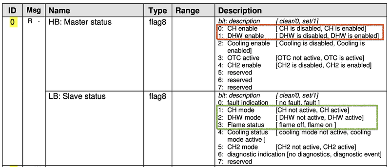

Stuur dan eens 'true' naar panasonic_heat_pump/opentherm/chState en panasonic_heat_pump/opentherm/dhwState
Dat zou deze slave status bits op true moeten zetten.
  • blb4
thehog schreef op donderdag 26 januari 2023 @ 18:48:
Ik heb de onderstaande MQTT messages geprobeerd, true & 1 werken blijkbaar 't zelfde, false & 0 ook. Ze hebben beide effect op de Slave Status bits (CH mode / DHW mode) en niet op de Master Status (CH enable / DHW enable).
MQTT messageCH modeCH enable
chState=110
chState=true10
chState=000
chState=false00
MQTT messageDHW modeDHW enable
dhwState=110
dhwState=true10
dhwState=000
dhwState=false00
  • thehog
Klopt. CH enable en DHW enable moet de master activeren (thermostaat dus), niet de slave.
Dat is bijv. als je in zomerstand in de thermostaat de verwarming uit kan zetten maar voor warm water hij nog aan staat. Dan is CHenable = off en DHWenable=on
Dan weet de CV-ketel dat hij dus niet hoeft te branden voor CH en zal dan ook nooit chState op 1 zetten.
  • blb4

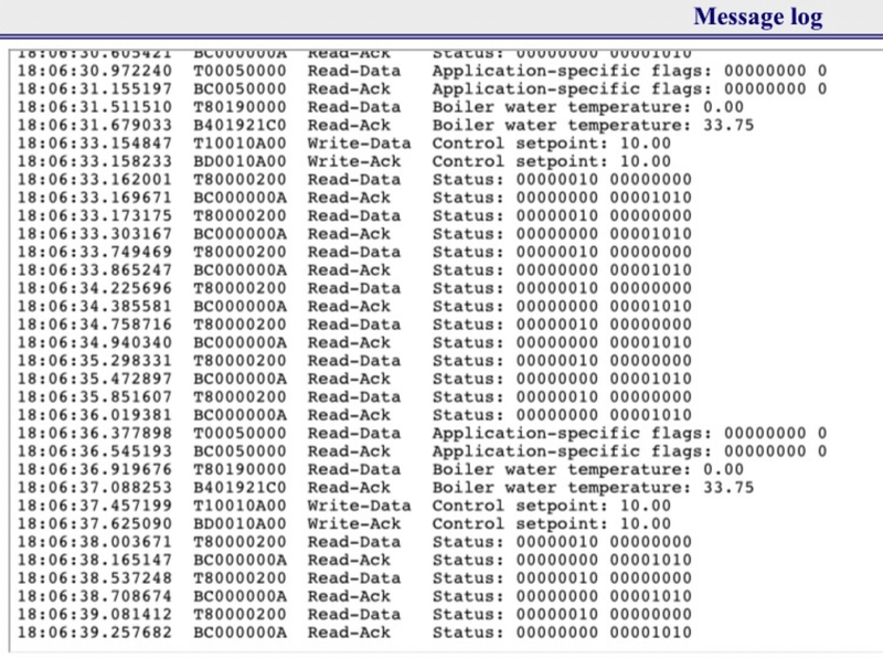

Ik denk dat 't om de acknowledge van de berichten van de master gaat:
Als ik de Heishamon heb aangesloten op de OTGW zie ik:
20:21:43.931282 T80000200 Read-Data Status: 00000010 00000000
20:21:44.100642 BC0000000 Read-Ack Status: 00000000 00000000
20:21:45.738750 T80000200 Read-Data Status: 00000010 00000000
20:21:45.739940 BC0000000 Read-Ack Status: 00000000 00000000
Oftewel de Master Status bits worden NIET acknowledged.
Als ik m'n CV ketel weer aansluit op de OTGW zie ik:
20:21:54.583907 T80000200 Read-Data Status: 00000010 00000000
20:21:54.703889 B40000200 Read-Ack Status: 00000010 00000000
20:21:55.127293 T80000200 Read-Data Status: 00000010 00000000
20:21:55.217072 B40000200 Read-Ack Status: 00000010 00000000
20:22:15.624723 T00000300 Read-Data Status: 00000011 00000000
20:22:15.737720 BC0000300 Read-Ack Status: 00000011 00000000
20:22:16.178958 T00000300 Read-Data Status: 00000011 00000000
20:22:16.257015 BC0000300 Read-Ack Status: 00000011 00000000
Oftewel de Master Status bits worden WEL acknowledged.
  • thehog
Ah ik snap wat je bedoeld.
Opentherm specificatie is niet helder over het moeten acknowledgen van de master bits. Juist omdat voor ID 0 de laagste byte de slave byte is die hij juist moet aanpassen. Maar ik zal de code even snel aanpassen zodat het matched met OTGW :)
  • blb4

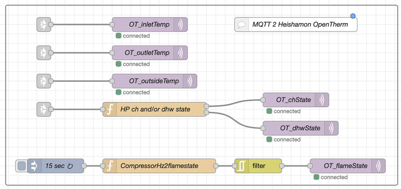

Ik heb dus trouwens binnen NodeRed (Dashboard) op de volgende wijze geïmplementeerd:
Afbeeldingslocatie: https://tweakers.net/i/ulnVTItFGUhXPp3XtoP4Z9hWIeg=/800x/filters:strip_exif()/f/image/uleXvQdCbAYIfAadcbb7mzsE.png?f=fotoalbum_large
HP ch and/or dhw state function:
// if compressor = running payload 1, otherwise 0
var PS_ss_Hz = global.get('compressor_frequency');
let msg1 = {}
let msg2 = {}
msg1.topic = "chstate";
msg2.topic = "dhwstate";
msg1.payload = 0;
msg2.payload = 0;
if (PS_ss_Hz != 0) {
    if (msg.payload == 0) {
        msg1.payload = 1;
    else {
        msg2.payload = 1;
return [msg1,msg2];
CompressorHz2flamestate function:
    msg.payload = 1;
return msg;
  • thehog

Ik zie nu 't zelfde terug als dat m'n ketel is aangesloten! Er is echter denk ik nog een acknowledge die niet goed gaat:
CV ketel aangesloten:
21:54:33.024901 T80392300 Read-Data Max CH water setpoint: 35.00
21:54:33.162791 B40392300 Read-Ack Max CH water setpoint: 35.00
Heishamon aangesloten:
21:55:34.491154 T80392300 Read-Data Max CH water setpoint: 35.00
21:55:34.662688 B50390000 Write-Ack Max CH water setpoint: 0.00
De thermostaat ziet deze 0.00 als de maximale temperatuur die gevraagd mag worden en vraagt dus geen warmte meer.
Via de OTGW kan je via het SH= commando aangeven wat het maximale CH water setpoint mag zijn. Met de CV ketel aangesloten zie ik bij SH=40 ook deze waarde terug. Met de Heishamon aangesloten zie ik dat het maximale setpoint op 0 wordt gezet.
