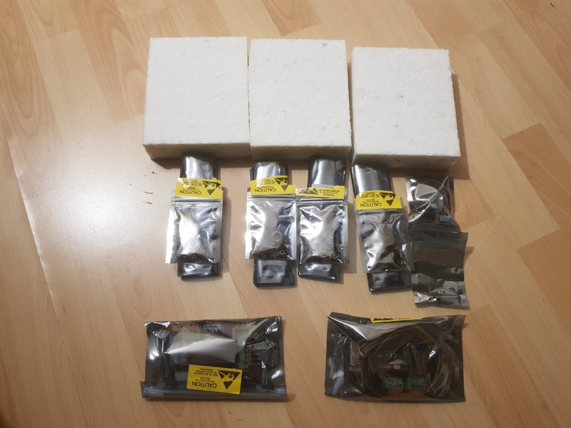

Dlanor80 schreef op zondag 4 december 2022 @ 21:15:
Besteld! Dit wordt een mooi kerstklusje..
Cool! Ik ben benieuwd naar je ervaring ^^

Ik heb afgelopen vrijdag een open air mini en een open air valve besteld. En vanmiddag beide afgeleverd gekregen, daarna vanavond de boel geinstalleerd. Fluitje van een cent. Installatie kostte mij ongeveer 1.5 uur, maar dat lag hem met name aan het feit dat mijn DucoBox in een krappe hoekje zit.
Na installatie en het configureren van de wifi netwerken, waren beide apparaten meteen te gebruiken in home assistant.

Afbeeldingslocatie: https://tweakers.net/i/t_420okrBQq9bJlKy__MjZkVpLo=/800x/filters:strip_icc():strip_exif()/f/image/oEhTkuCwcxdaBfF30FUO2Yjq.jpg?f=fotoalbum_large
Afbeeldingslocatie: https://tweakers.net/i/LbQyLLpqguFpr-8HrG6jW_cwQ1Y=/x800/filters:strip_icc():strip_exif()/f/image/AbKqh3pFBHkrWDYkgiInyFBb.jpg?f=fotoalbum_large
Nou de onderdelen zijn binnen. Ziet er top uit qua hoe het verpakt is. En super easy om te installeren.
Nu nog even wachten tot alle kleppen geprint zijn en dan die ook mooi inbouwen. Kwaliteit van de printplaten en componenten ziet er top uit. Mooi werk @The_ Mad_Ping

Thanks voor je complimenten! ik ben beneiuwd naar je verdere ervaring!
PS. kleppen inc voeding zijn weer op voorraad!
