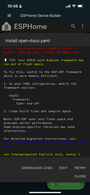

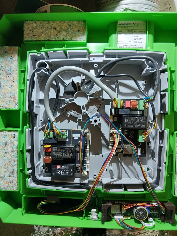

Ik heb helaas wat hulp nodig met het aansluiten van mijn originele vochtigheid en CO2 sensor. (Helaas werken de TS links (vaak) niet meer).
Ik heb de module in kunnen bouwen en het geheel kunnen integreren in HA. Ik zie de open-air module onder de integrations, maar niet onder de ESPHome builder.
Ik wil nu mijn originele DUCO vochtigheid (poort 1) en CO2 (poort 2) werkend krijgen.
Ik het de code van @Tarquin die hierboven staat, voorzien van de lokale gegevens en opgenomen in mijn esphome directory en ook de file sht20.h in dezelfde directory gezet. Nu verschijnt de DUCO in de ESP home directory, maar als off-line.
Alles werkt met de instructies van @The_ Mad_Ping
Dank voor hulp

ik weet niet waar je een custom_component voor gebruikt, maar zowel de officiele code als de Tarquin code bevat die niet?
https://github.com/Flamin...ftware/open-air-mini.yaml
[ Voor 151% gewijzigd door Hmmbob op 26-06-2025 08:28 ]

Oké, wat doe ik fout?
Open AIR mini en valve besteld, beide met co2 en RH sensor en pre programmed.
Zo aangesloten:
Afbeeldingslocatie: https://tweakers.net/i/sj9ZVgFr04yGI-PNOf1x99djFCA=/x800/filters:strip_icc():strip_exif()/f/image/3DipsCto9uuhc1E60uAvH4UC.jpg?f=fotoalbum_large
Spanning er op en na kort wat (ik meen) witte ledjes op de open air mini en 7x een groen ledje op de valve voedings printplaat, gaat alles uit en blijft het stil en donker.
Daarna nog een keer de stekker er uit en weer in, maar geen ledjes meer.
Heb ik de boel gesloopt?

Tomson7 schreef op zondag 10 augustus 2025 @ 22:02:
Zo aangesloten:
even los van of het stuk is, ik zou adviseren om niet van die dikke stroomdraad (grijs, XMVK) te gebruiken voor die connectoren. Weet niet of het PCB het gewicht van zo'n kabel trekt.
  • The_ Mad_Ping
  • Laatst online: 25-09 15:19
Zo aangesloten:
Hey @Tomson7 hmm , ik denk het niet! Mogelijk dat een van de twee fuses er uit liggen :) (zitten onder dat zwarte langwerpige kapje) We zien nog wel eens dat deze stuk gaan door de hoge inrush current van de AC/DC converters. De tweede optie is beetje pech, er zitten op beide printen varistoren die afhankelijk van de spanning ervoor zorgen dat de fuse doorgaat. Deze beschermen doorgaans de printen tegen gekke fluctuaties op het net. Laatst was er een tweaker die aan het verbouwen was en daardoor er wss iets van een piek op het net kwam en de fuse door ging.
(Wij zijn er nu niet, doorgaans hadden we je een setje nieuwe fuses gestuurd) Het zijn relatief standaard 5x20 1A slow blow of FB fuses.
Mocht je toch behoefte hebben aan een setje kunnen we doen vanaf de 24e weer versturen naar je :)
Gr

The_ Mad_Ping schreef op maandag 11 augustus 2025 @ 10:18:
[knip]
Gr
Koen
Bedankt voor de snelle reactie (en op vakantie nog wel).
Het was inderdaad de zekering van de motor printplaat. Dat was trouwens een 500 mA ik neem aan dat dat klopt (dan haal ik gewoon hetzelfde als dat er in zat)?

Bij het updaten naar de nieuwere ESP home versies krijg ik onderstaande foutmelding. Kan ik dit zonder problemen toevoegen aan de config?
Afbeeldingslocatie: https://tweakers.net/i/dLviPtqRSAej09a3oLAOLeBC0tQ=/fit-in/4000x4000/filters:no_upscale():strip_exif()/f/image/QYMGGrNWRtHqTd6lnsDwxJ2f.png?f=user_large
  • Hmmbob
  • Laatst online: 21:33
brewmark schreef op zondag 24 augustus 2025 @ 10:53:
Ja. Draait hier als n zonnetje.
Weet niet met welke versies je bezig ben maar Bij esphome 2025.5 (dacht ik) werd de firmware groter. De 2025.8 maakt kleinere builds.
Ik moest bijvoorbeeld eerst bij mijn ifan04 een kale firmware flashen zodat er plek was om te kunnen upgrade naar de nieuwe versie, oude en nieuwe firmware moeten tijdelijk in in de fash passen.
Maar jouw melding is wel wat anders dan ik had
Wat is hier nu aanbevolen? Ik zag in een wat oudere blog juist het Arduino platform gebruiken. In de GitHub van @The_ Mad_Ping staat heelmaal geen framework. (ik ben een redelijke noob met ESPHome, dus vergeef me als ik domme vragen stel).
  • Tazzios
  • Laatst online: 22:34
Tazzios
Odie schreef op donderdag 4 september 2025 @ 22:01:
Vandaag zelf ook opgezocht: https://github.com/mmakaa...62#issuecomment-949592687
Beste is dus esp-idf op te geven gezien default(cq niets opgeven) arduino is.
  • Hmmbob
Zal een kwestie zijn van de default code even aan te passen op de site.

De OpenAIR is op dinsdag binnengekomen, maar ik heb vandaag pas tijd gehad om hem in bedrijf te stellen. Bij deze mijn feedback:
  • Geen problemen met de levering, netjes in ESD zakjes, pluspunten daarvoor d:)b
  • Installatie ging makkelijk door de installatie instructies op GitHub te volgen. Hierbij wel 2 opmerkingen:
    • Het derde gat in het PCB (bij de main power supply) zit niet op de juiste locatie, waardoor ik hem maar met 2 schroeven vast kon zetten. Gezien de schroefgaten geen aardings-functie o.i.d. lijken te hebben is dat denk ik geen probleem. Het was alleen onhandig bij het controleren van de ingestoken kabels, omdat dan het PCB mee boog bij het trekken aan de kabels.
    • Bij het invoeren van het SSID + ww van de beoogde WiFi kwam er daarna vrij weinig feedback, waardoor ik hem niet kon vinden in mijn router in de lijst van connected devices, omdat er blijkbaar iets mis was gegaan. Daarna nogmaals met de Fallback WiFi verbonden en invullen zorgde dat het wel werkte. Geen idee of er aan die feedback iets aan te verbeteren is. Zo niet, dan is het is slechts een observatie. :)
  • Nadat HA hem herkende was het binnen no-time klaar en bruikbaar, alleen even zoeken naar de mogelijkheid om de PWM in te stellen. Op de webpagina van het device zelf was er mooi een slider te inden. Hierover kan wellicht een korte paragraaf toegevoegd worden op GitHub om te beschrijven dat dit een action is die bij een automation gebruikt kan worden, dus dat er geen automatisch beschikbare entity (lees: slider) is die bij verandering van waarde die action gebruikt. Duurde even voordat ik me dat realiseerde.
Alles bij elkaar een heel positieve ervaring, goed geregeld @The_ Mad_Ping en @thomasv! Nu nog 1 punt waar ik hulp bij kan gebruiken:
Nu wil ik graag wat gaan werken met de firmware, maar ik heb nog nooit gewerkt met ESPHome. Ik heb slechts 1 ESP device tot nu toe wat "fabriek-af" (ook bij iemand uit de garage vandaan waarschijnlijk) goede firmware had, dus nooit mee gewerkt. Echter, als ik de ESPHome Device Builder open dan herkent hij maar 1 device, en dat is die andere, niet de OpenAIR Mini. Kan iemand me vertellen wat ik verkeerd doe? Had ik misschien niet de pre-programmed versie moeten kopen? Zo ja, wat moet ik doen om hem alsnog te kunnen bewerken met eigen ESPHome-firmware?
Edit: Nog een kleine opmerking: De installatie guide mag best beschrijven dat een eventuele sensor (zoals bij mij) best meteen geplaatst kan worden. Gelukkig heb ik met mijn eigenwijze kop dat wel meteen gedaan. Anders had ik na de volledige installatie nogmaals achter het knieschot mogen kruipen alleen om de sensor te plaatsen.. Dat scheelt toch weer wat gedoe ;)

nairolf schreef op vrijdag 5 september 2025 @ 16:44:
Ik heb hem ook net binnen en sinds vandaag helemaal draaien, maar ik heb hem zelf gefiashed. Even een stijlere leercurve maar ik ken nu alle dirty ins en outs haha.
De ESPHome Builder zou het device moeten zien, waarna je het kan “adopten” maar ik heb dat nog nooit gedaan. Ik lees wel her en der dat het niet altijd goed werkt.
