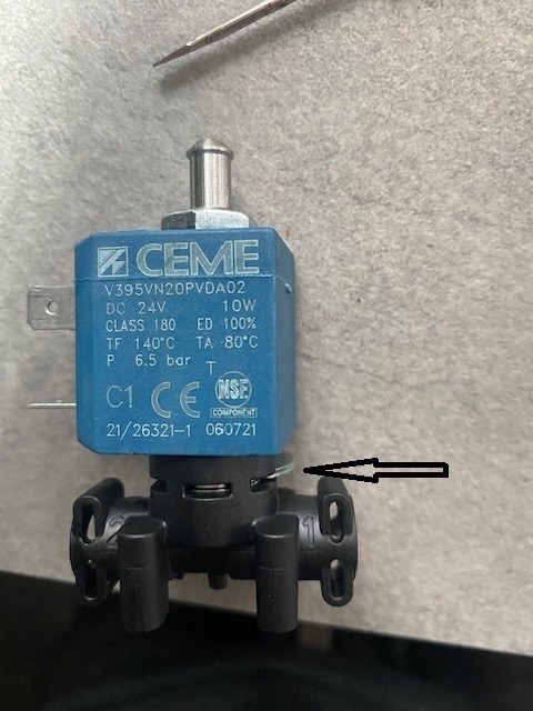

Robinski76 schreef op donderdag 30 maart 2023 @ 12:04:
Beste Tweakers,
Sinds een paar dagen behoorlijke lekkage van mijn Ep3246/70.
Uiteraard 2,5 jaar oud dus geen garantie meer.
Door dit draadje werd ik op het spoor gezet van de slangklem, die was het helaas niet.
Gelukkig wel gezien wat het dan wel is, ik heb alleen geen idee hoe dat dingetje heet.
Het gaat om het geel omcirkelde dingetje.
Wie kan mij helpen want nu zoeken naar het artikel bij een partsnl winkel of zoiets heeft nauwelijks zin.
Ik heb exact ditzelfde probleem. Voordat ik er achterkwam had ik eerst de motor vervangen en toen bleef de storing optreden. (na 1 bakje gingen de rode lampjes knipperen, tot de machine intern weer droog was en dan kon je weer 1 bakje zetten enz.)
Inmiddels heb ik de koppeling besteld en ik ben nog opzoek naar de 2 o-ringen en de zwarte afsluitring die in de koppeling zit, deze zitten niet standaard bij een nieuwe koppeling, weet iemand waar ik die kan vinden?
  • Robinski76
  • Laatst online: 18-02 12:20
Robinski76
The one and only
SJBA schreef op donderdag 3 augustus 2023 @ 12:48:
Ik heb de o-ringen uit de oude koppeling gehaald en die in de nieuwe gezet.

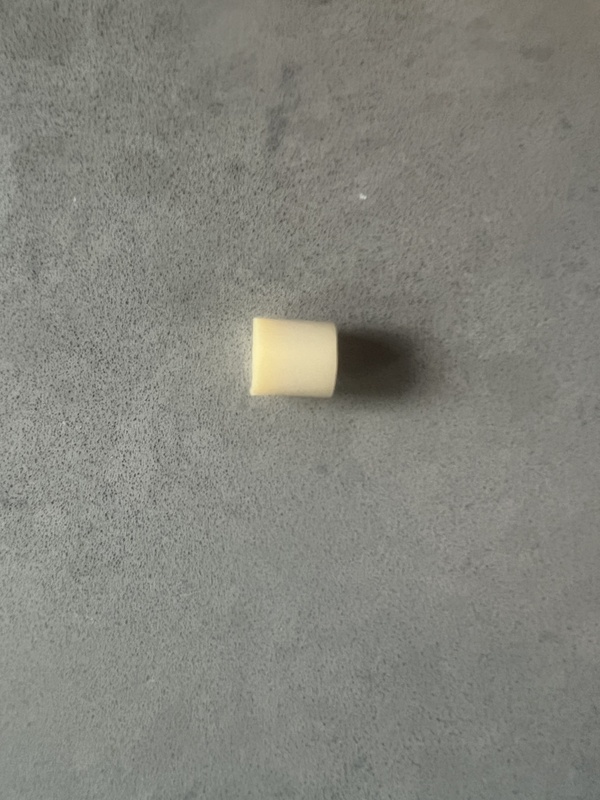

Hier begon de melkopschuimer van de latte go type EP3241 ook te stomen [bubbelen] na de eerste cappuccino met als gevolg geen opgeschuimde melk maar een kletsnatte zet groep.
Ik ben daarna gaan zoeken waar aan het zou kunnen liggen en kwam er achter dat het bovenste ventiel wel eens de boosdoener kon zijn.
Dus ventiel uit elkaar gehaald doormiddel van het verwijderen van de snapring dan kun je het ,in mijn geval, de blauwe boven kant er afhalen.
Dan zit daar een piston met een veer er omheen. Ik heb vervolgens 1 ring van de veer afgeknipt met als resultaat dat de machine de stoom weer naar de melkkan
stuurt ipv van binnen kant van de machine. Afbeeldingslocatie: https://tweakers.net/i/8eUwzEc_6lj3blPXNatoEIfW7Wk=/full-fit-in/4920x3264/filters:max_bytes(3145728):no_upscale():strip_icc():fill(white):strip_exif()/f/image/98uD2JixvCdZhfjrBjztsjPv.jpg?f=user_large

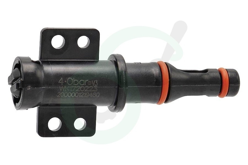

  • osmosis
  • Laatst online: 28-11 10:48
Begin dit jaar jaar hield de mijne ineens op met koffiezetten.
Je hoorde hem malen, druk opbouwen.. Geen koffie.
Achteraf bleek dat veroorzaakt te worden door twee O-ringen bij het ventiel.
De daders in kwestie 0090-20 en 0050-20.
Vrij simpele ingreep, vervangen die hap en klaar is kees.
Paar dagen terug begon de ellende opnieuw, exact dezelfde symptomen.
Logischerwijs dacht ik opnieuw deze O-ringen vervangen ook al zien ze er nog goed uit...
Jammer genoeg verhielp het vervangen van de O-ringen dit keer het probleem niet.
Van alles geprobeerd, De zetgroep volledig gereinigd, praktisch alle O-ringen die ik kon vinden bij de zetgroep vervangen. de zeef gedemonteerd en gereinigd. Nog steeds helaas pindakaas! Geen koffie...
Mijn vermoeden ging toch weer terug naar het ventiel. Deze rakker dus:
Afbeeldingslocatie: https://tweakers.net/i/6cgHC_H7llQj0WXXl5vIXyiitYA=/800x/filters:strip_icc():strip_exif()/f/image/Pxz2HFW1zU1KiXpwwLhtNpCr.jpg?f=fotoalbum_large
Gelukkig kan je de ventiel heel gemakkelijk demonteren door de twee schroeven los te draaien.
Wat ik niet wist is dat er achter een enorme opbouw van kalk zat en daarbij nog twee hele kleine O-ringen die kurk droog waren.
Alle kalk aanslag achter de ventiel verwijderd, nieuwe O-ringen geplaatst met een beetje siliconenvet.
Mijn machine werkt eindelijk weer!
