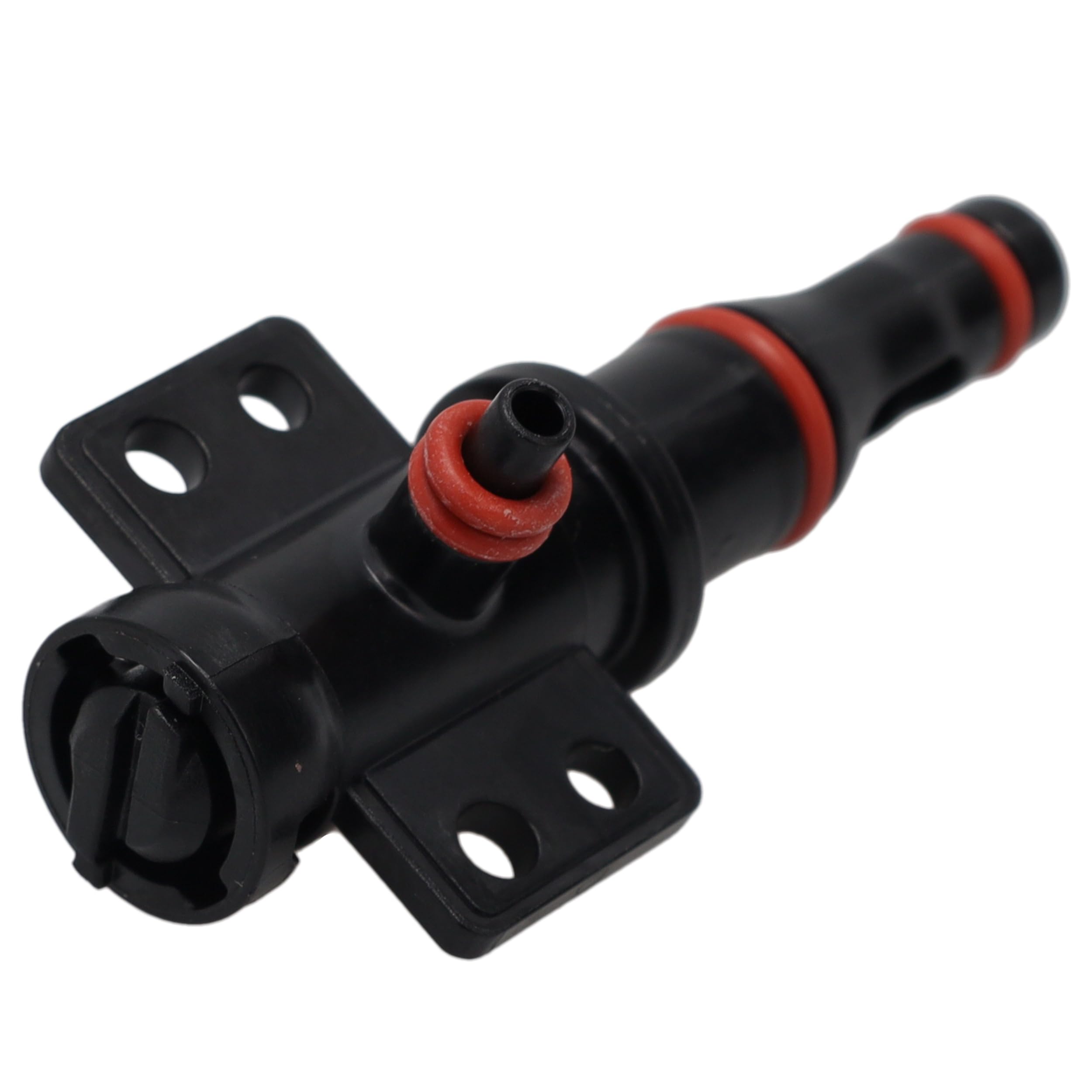

Ik heb gister onderhoud gedaan op mijn EP2220 en de o ringen vervangen. Nu merk ik dat er bij het spoelen (als je de machine aanzet) opeens geen water meer uit de voorkant van de machine komt, maar dit in de lekbak terecht komt. Het is ook 'nat' buiten de zet groep aan de binnenkant van de machine. Naar waar kan ik dan het beste kijken? Er is duidelijk iets mis gegaan met het vervangen van de ringen. De waterinlaat?
Ik kan nog wel een bak koffie zetten en dan komt er gewoon koffie uit de voorkant en deze smaakt ook goed.
@Bartske Het eerste waar ik aan denk, zeker als het je eerste keer is:
De kleine o-ringen van het drukventiel niet uit de ingang verwijderd en waardoor ze nu niet goed afsluiten? Er horen 2 hele kleine o-ringen op het kleine staafje van het drukventiel te zitten

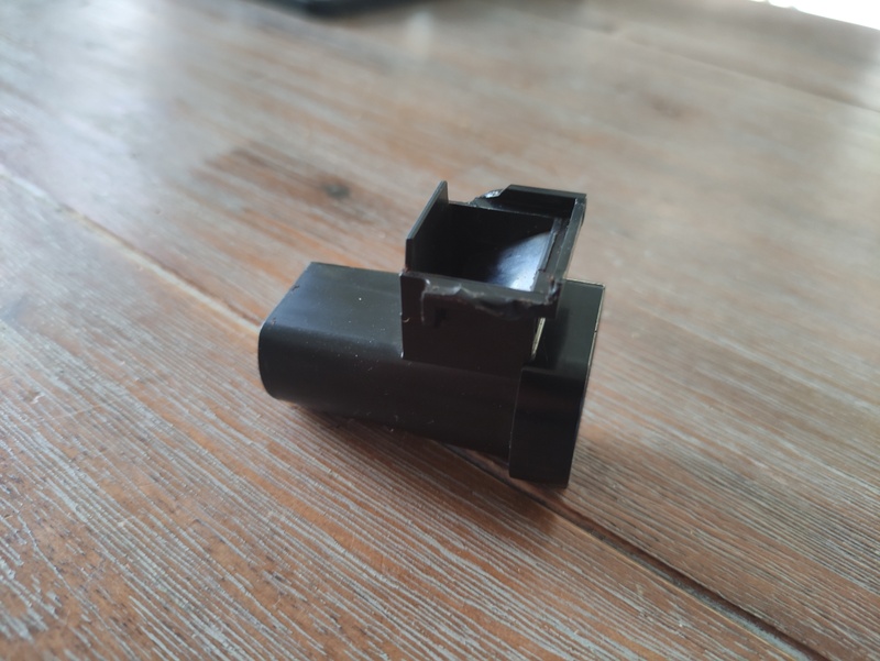

Vanavond na een tweede bakje koffie ging de koffiemaler 1 seconde aan en daarna stilte.. en stonden alle 3 de pictogrammen te knipperen.
Gaat om het model Philips EP2221/40.
We hebben geprobeerd alle bonen eruit te halen, dmv stofzuiger schoonmaken, iets minder grof te zetten en weer beetje nieuwe bonen erin, maar helaas blijft de maler maar stoppen.
Hebben jullie een idee wat een vervolgstap zou kunnen zijn voordat we het hele apparaat uit elkaar hebben liggen? Bedankt alvast!

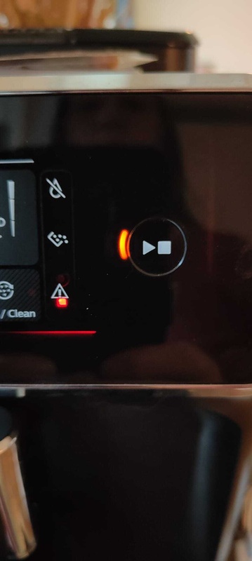

Een makkelijke manier om te resetten bij storingen, vast zitten van de brouweenheid en terugplaatsen brouweenheid.
Storing, onderste lampje brand, je hoort de motor even heen en terug draaien:
1. zet de machine uit
2. zet de machine aan en trek de lekbak uit voordat de motor aan de terug beweging begint.
3. zet de machine weer uit, plaats de lekbak terug.
4. zet de machine weer aan en het motortje zal de beweging afmaken en de storing is voorbij.
De brouweenheid blijft vastzitten terwijl de pijltjes wel precies tegenover elkaar zitten:
bovenop de brouweenheid zit een vierkant blokje wat een klein beetje draait bij het plaatsen en verwijderen.
Druk aan de rechterzijde tegen dit blokje terwijl je de brouweenheid verwijdert.
De brouweenheid is niet terug te plaatsen, de pijltjes staan precies goed:

Bedankt nog voor je reactie!lolgast schreef op donderdag 27 november 2025 @ 21:37:
@Riczun Ik denk dat de oplossing hier staat. Even een kwartslagje draaien. 3 omwentelingen mag ook, je maakt niets kapot door daar met de hand aan te draaien. Om een of andere reden (slecht ontwerp lijkt me de beste gok als reden) lijkt de motor soms precies in een positie te komen waarbij er geen contact gemaakt kan worden.
Het bleek uiteindelijk dat er een deel van de gemalen koffie onder het reservoir, bij de motor terrecht was gekomen.
Waarschijnlijk al van langere tijd, want het lag helemaal vol en zat dus ook in de motor en die liep dus daarop vast.
:strip_exif()/f/image/4F3cYiov3GxDhQZLLKIsGCkI.jpg?f=fotoalbum_large)
Bleek dat bij het koffie trechter buisje wat stukjes waren afgebroken en dus gemalen koffie 'lekte'.
Geen idee hoe zou dat is gekomen, er zit nu een nieuwe in na een vrij lange levertijd.
Inmiddels 5 bakjes koffie verder en alles werkt weer perfect, hopelijk kunnen we weer even vooruit.

1. Kijk eens naar het ventiel waar de zetgroep op aansluit. Je ziet het zitten als je de zetgroep uitneemt. Op deze pagina zie je het onderdeel.
2. In het apparaat zit ook een magneetventiel dat de watertoevoer regelt. Als ik het goed heb regelt het ook de uitstroom naar het stoompijpje en de koffie-uitloop. Ik denk eraan, omdat bij mijn EP2200 juist de koffie-uitloop werkt, maar het stoompijpje/heetwaterpijpje niet meer. Iets in me zegt dat dit onderdeel de waterstroom niet meer juist stuurt.
De links zijn alleen bedoeld als voorbeeld. De onderdelen zijn bij verschillende winkels te krijgen.
Dat drukventiel had ik ook al gedemonteerd en voorzien van nieuwe o-ringen, kon ik verder weinig aan zien op het eerste oog.FreshM schreef op maandag 2 februari 2026 @ 12:50:

Helaas na een goede 2 maanden en weer hoop bakjes koffie weer dezelfde storing.Riczun schreef op donderdag 4 december 2025 @ 10:31:
Alle drie de lampjes knipperen rood en de motor stopt na 1/2 seconden met malen.
Alleen is het probleem nu hardnekkiger: schoonmaken helpt niet meer. Ik heb de motor op een externe trafo getest en dan draait hij moeiteloos rondjes.
Eenmaal terug in de machine heb ik het deksel bovenaan open (heb ik er dus geen bonen in) en dan stopt hij ook bijna direct met draaien. Als ik het asje beetje verdraai wilde hij wel een keertje volledig malen, maar daarna was de pret weer over.
Hebben jullie nog een idee om te proberen? Ik zou bijna zeggen dat het aan de aansturing ligt, want met een losse trafo wil hij gewoon onbeperkt draaien.

Klinkt inderdaad alsof de motor wel goed is maar dat de stroom-sensing in de elektronica niet goed meer functioneert. Je kan even kijken of je kan vinden waar de sense-weerstand zit en of z'n waarde nog goed is.Riczun schreef op maandag 9 februari 2026 @ 10:23:
Ook tijdens het ontkalken komt er geen water door de koffieuitloop (wel door de heetwateruitloop om bijv theewater mee te zetten) echter gaat het ontkalkings/spoelwater voor de koffieuitloop in de lekbak en vervolgens het aanrecht. (vreemd detail is ook dat het 1 op de 10x wel door de koffie uitloopt gaat maar de overige keren in de lekbak/aanrecht).
Na uitgebreid lezen/kijken van wat het kan zijn werd verwezen naar verleten o-ringen.
De grote O-ring op de "stamper" bovenin de zetgroep is vervangen en ook het ventiel (zoals in plaatje beneden) met o-ringen is vernieuwd met orginele onderdelen.
Heeft iemand nog een idee wat ik kan doen?

[Afbeelding] [Afbeelding]
Je kunt dat omcirkelde deel losmaken, dan kun je het echt goed schoonmaken, maar dit is wel een heel gepruts. Bij mij zat er wat koffie drab in, maar dat kreeg ik ook lastig weg door de vorm van het geheel.
Je kunt eerst proberen met een sateprikker van onder alles te ontstoppen. Dan reinigingsmiddel wat misschien die drab kan oplossen, en als laatste optie uit elkaar halen.
Succes
Klinkt als exact het probleem dat ik had. Bij mij was het een kwestie van waterbakje eruit, klepje van de zetgroep open, zetgroep eruit en alle o-ringen die ik op dat moment kon zien in het apparaat vervangen. Die waren flink versleten.Chiellie76 schreef op maandag 2 november 2026 @ 09:43:

Goedemiddag,
in mijn zoektocht naar een oplossing voor mijn probleem met de Philips ep2221 kwam ik deze thread tegen. Om maar even direct mijn niveau aan te geven, ik ben niet heel handig met electronica maar probeer altijd wel iets te fixen als het kapot gaat, tot bepaalde hoogte dan
Mijn koffieapparaat geeft direct met aanzetten de welbekende 3 rode knipperende lampjes, in de test mode functioneert vrijwel alles (zetgroep, maler) maar de waterpomp blijft verdacht stil.
Zonder verder onderzoek bij ifixit een nieuwe pomp besteld maar helaas nog steeds hetzelfde.
Nu is mijn vraag, zou het aan de thermische beveiliging kunnen liggen die tussen de pomp en het mainboard zit? Als ik het goed begrijp zou ik dit via een multimeter moeten kunnen uitsluiten?
Aangezien de andere functies goed werken, verwacht ik niet dat er een probleem op het mainboard zit, of is dat een verkeerde aanname?
Is dit gezien mijn gebrekkige electronica kennis een kansloze missie of hebben jullie nog aanknopingspunten waar ik naar zou kunnen kijken?
Alvast bedankt!!!
