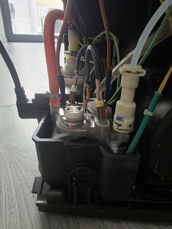

  • R_Lee
  • Laatst online: 24-03 15:27
Djgait schreef op zondag 29 januari 2023 @ 21:52:
Schoon water onder de machine betekent water dat niet op de juiste plekken uit het systeem komt.
Na mijn bonenmaler-avontuur had ik enkele weken later het bovenstaande.
Hierop de achterkant van de machine opengemaakt. Hier tref je dan links onder de pomp, in het midden de flowmeter en rechts de thermostaat boiler aan.
De thermostaat boiler wordt onder druk van water voorzien via de oranje drukslang. Na een klein zoektochtje was het duidelijk dat er vanaf de koppeling sporen zichtbaar waren.
Deze tijdelijk vervangen voor een aantal ty-wraps. Tot nu toe is de lekkage weggebleven, dus binnenkort deze ty-wraps vervangen voor een degelijke metalen slangklem.
Afbeeldingslocatie: https://tweakers.net/i/MaAJn8dz4xOn2GuB4EdiCIxWOV0=/800x/filters:strip_icc():strip_exif()/f/image/X3wYeph6e9VZ8yjVBjrKiV82.jpg?f=fotoalbum_large
Afbeeldingslocatie: https://tweakers.net/i/6Po6KR1vn9lNmUp8wY6M0CUnW9o=/800x/filters:strip_icc():strip_exif()/f/image/uVENw0H6vdwQpqBC2rDitOiM.jpg?f=fotoalbum_large
Afbeeldingslocatie: https://tweakers.net/i/Zx5VaZ60rAC-yaB477wP-rxlhPo=/x800/filters:strip_icc():strip_exif()/f/image/iQkhRQ09IEHXP2poKdPFFUZM.jpg?f=fotoalbum_large
Afbeeldingslocatie: https://tweakers.net/i/i4tE0ias9VvW3AsZyqeL89E0aVY=/x800/filters:strip_icc():strip_exif()/f/image/YcYS8pDXiR9YAANhgmlQSbAT.jpg?f=fotoalbum_large
Afbeeldingslocatie: https://tweakers.net/i/RSqs7G_rKicX7GNf5EeCt5BSV4w=/x800/filters:strip_icc():strip_exif()/f/image/E8XNb5DmTkOMUPdggx9S8AGW.jpg?f=fotoalbum_large
[ Voor 0% gewijzigd door R_Lee op 08-03-2023 12:23 . Reden: Thermostaat vevangen door boiler. ]

Ik had lekkage van het hele waterreservoir ook na een halfjaar helder onder de machine. Achterkant erafgehaald met 1 schroef haal je het plastic pikje eruit waar je watertank inschuift die goed afspoelen zit soms wat koffiedrap in , de waterslang opnieuw aansluiten is gewoon klikken en een tiewrap eromheen (er zit vanuit de fabriek geen tiewrap om). Kan je eens proberen of dat het oplost ? Als er echt veel water uitkomt lekt namelijk niet je “interne systeem” dit staat stil als die uitstaat
Edit hierbij ook foto : zie de tiewrap en schroef omlijnt! Afbeeldingslocatie: https://tweakers.net/i/jTjbgY5UvJgtjJHHTPI5tz0dHTc=/x800/filters:strip_icc():strip_exif()/f/image/V15ahtR15Q7iahjJsKGtsV17.jpg?f=fotoalbum_large

Ik heb een 2231 Lattego.
Sinds een week lekt hij water rechts achterin.
Voorzichtig open gemaakt. Ik zie een losse slang maar ik heb geen idee waar deze van los is gekomen? Iemand een soortgelijk apparaat die weet waar deze hoort?

Zeker weten dat hij lekt bij de boiler en niet bij de witte koppeling?
Afbeeldingslocatie: https://tweakers.net/i/aq747Z_rAhcB3SxjD3Jeq9Jsgy8=/x800/filters:strip_icc():strip_exif()/f/image/429Y3oC5QCLhHmGx7m0WqOIV.jpg?f=fotoalbum_large
  • esmey
  • Registratie: Maart 2026
  • Laatst online: 01-04 08:37
Afbeeldingslocatie: https://tweakers.net/i/ahnyZ5dxfow_aLRC6WYPE0o3eGs=/x800/filters:strip_icc():strip_exif()/f/image/jbG52bgGGI4BawOgy4lj9Bp5.jpg?f=fotoalbum_large
Op deze foto zie je ook echt een druppel het ging zo snel. Witte kopeling was droog
